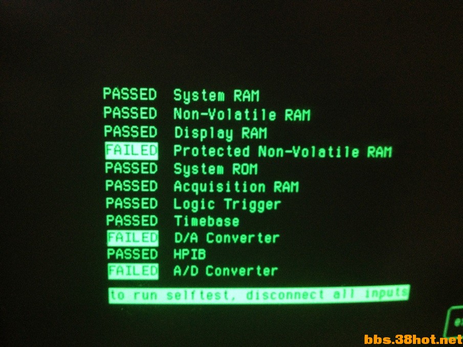

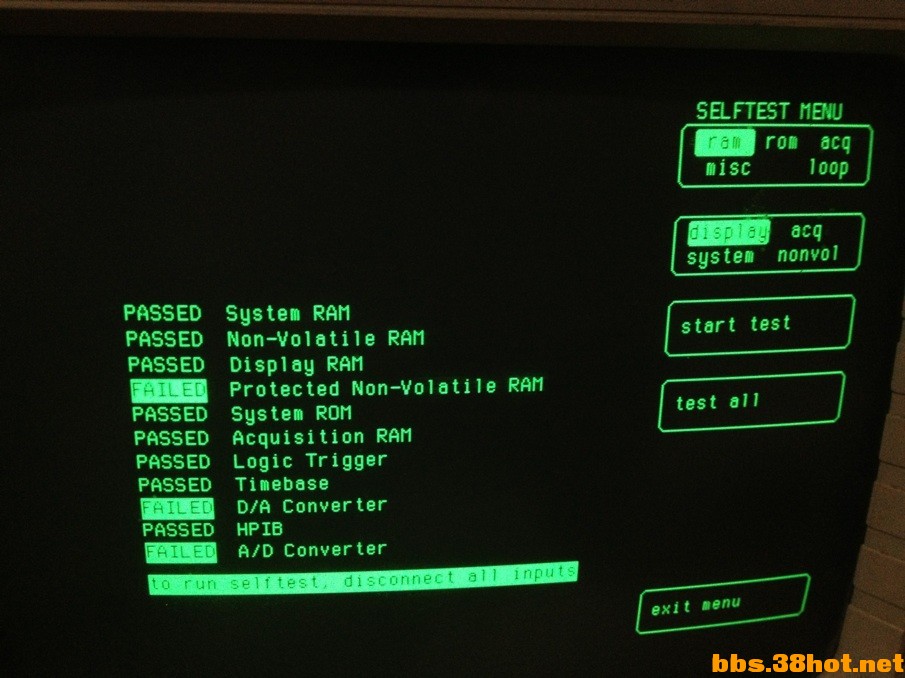

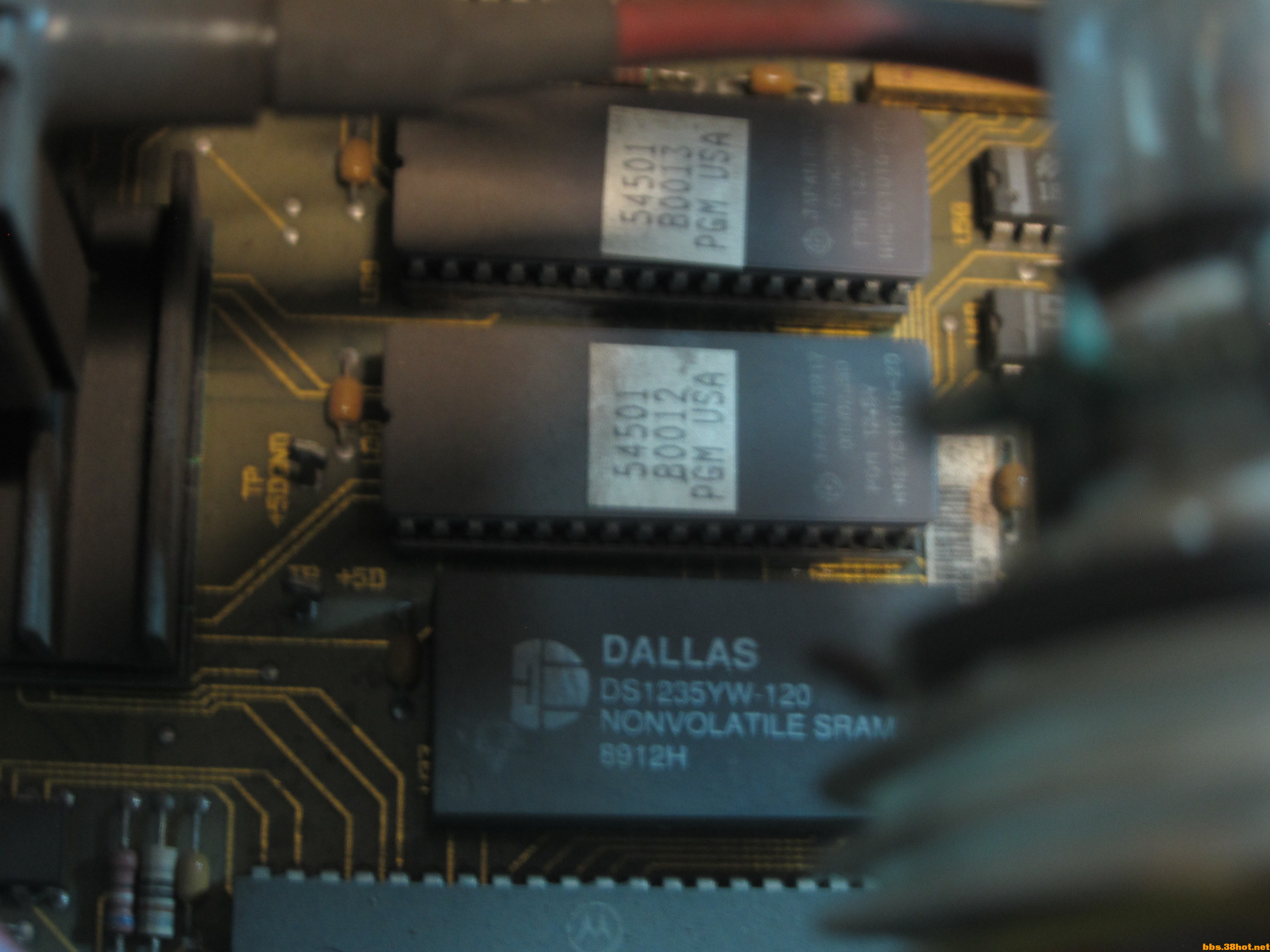

搞了一个 HP 54501a练练手!发现几项自检不过!查资料得知需换RAM ,编号为DS-1235YW-120.但据说已经停产,买不到新的,也就是电池没法保证,是这样吗?那么哪个可以完全替代,有谁修过该机器更好!交流一下!分享一下您的维修经验!谢谢啦

发表于 2013-6-30 12:38:12 | 显示全部楼层
这是美信带锂电池的SRAM,用同类不同容量的替代即可,引脚基本兼容
发表于 2013-6-30 12:47:12 | 显示全部楼层
这个RAM应该有替代型号,换好以后,重做一遍self cal ,说不定AD DA的错误也能解除掉

发表于 2013-6-30 13:13:49 | 显示全部楼层
不妨自己拆开换个电池,这个方法最简单。可以参考一下这个帖子的回复。

发表于 2013-7-2 18:38:16 | 显示全部楼层
这个元件可以买到   某宝要45元就搞定   不知楼主的搞定没   持续关注中
 楼主| 发表于 2013-7-2 20:20:03 | 显示全部楼层
买了1230y-110+准备替代

 楼主| 发表于 2013-7-5 11:57:47 | 显示全部楼层
买了个1230-100+装上故障依旧,求指点

 楼主| 发表于 2013-7-5 20:48:37 | 显示全部楼层
嘿呼嘿呼 发表于 2013-7-5 12:57
一项自检都没通过?
好了!需要打开后面的校准开关。波形正常,只是感觉显示频率不对,也不只是设置问题。
