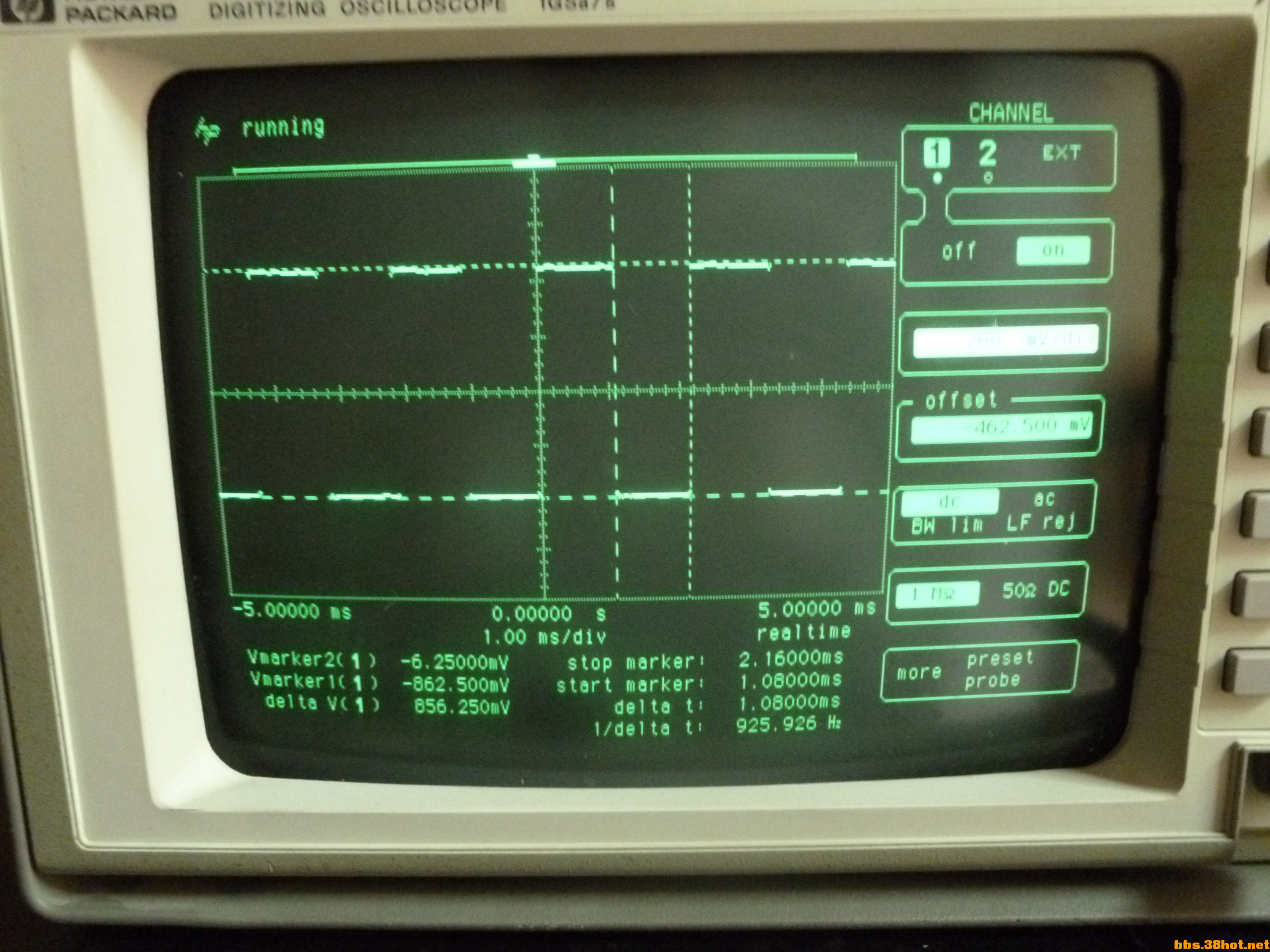

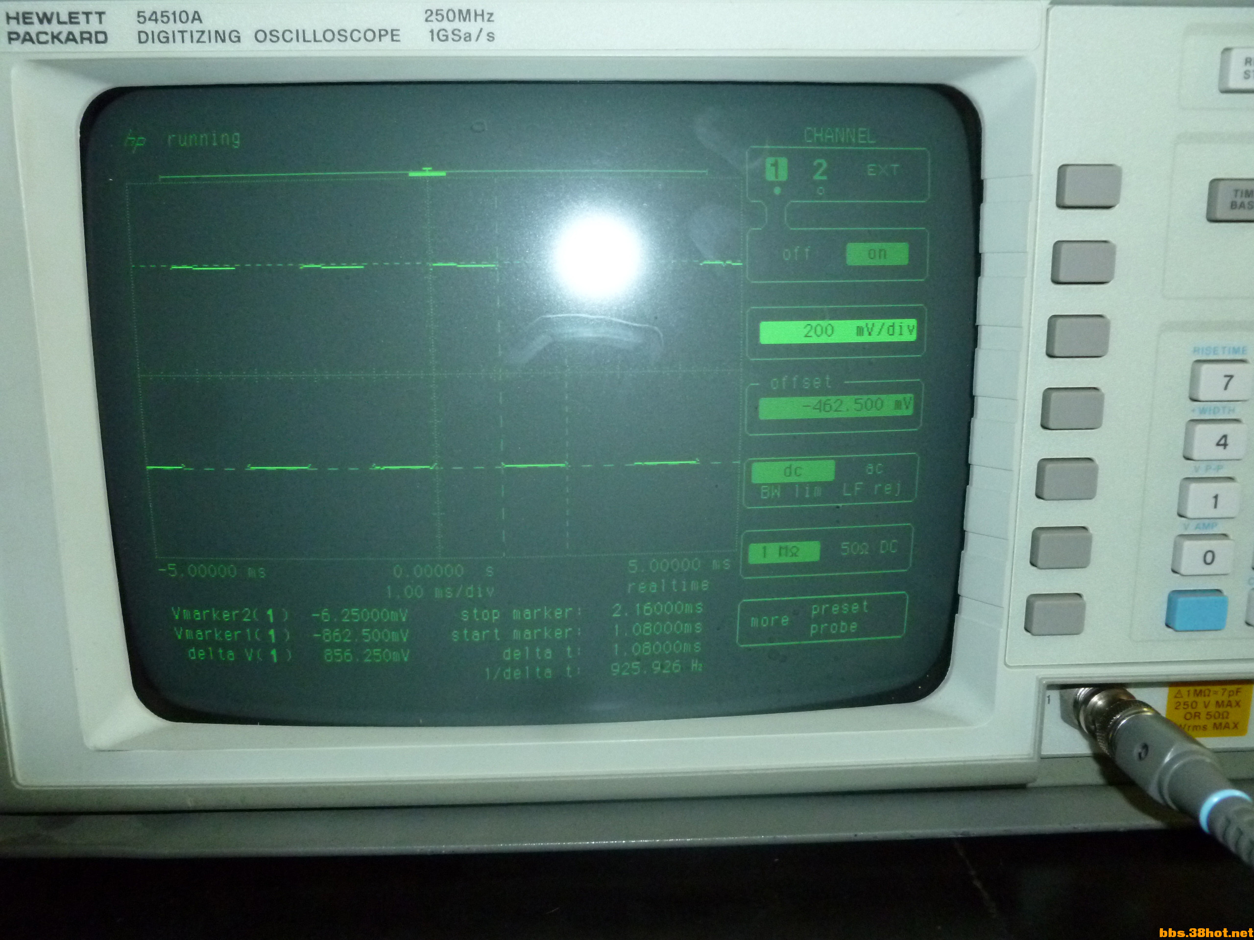

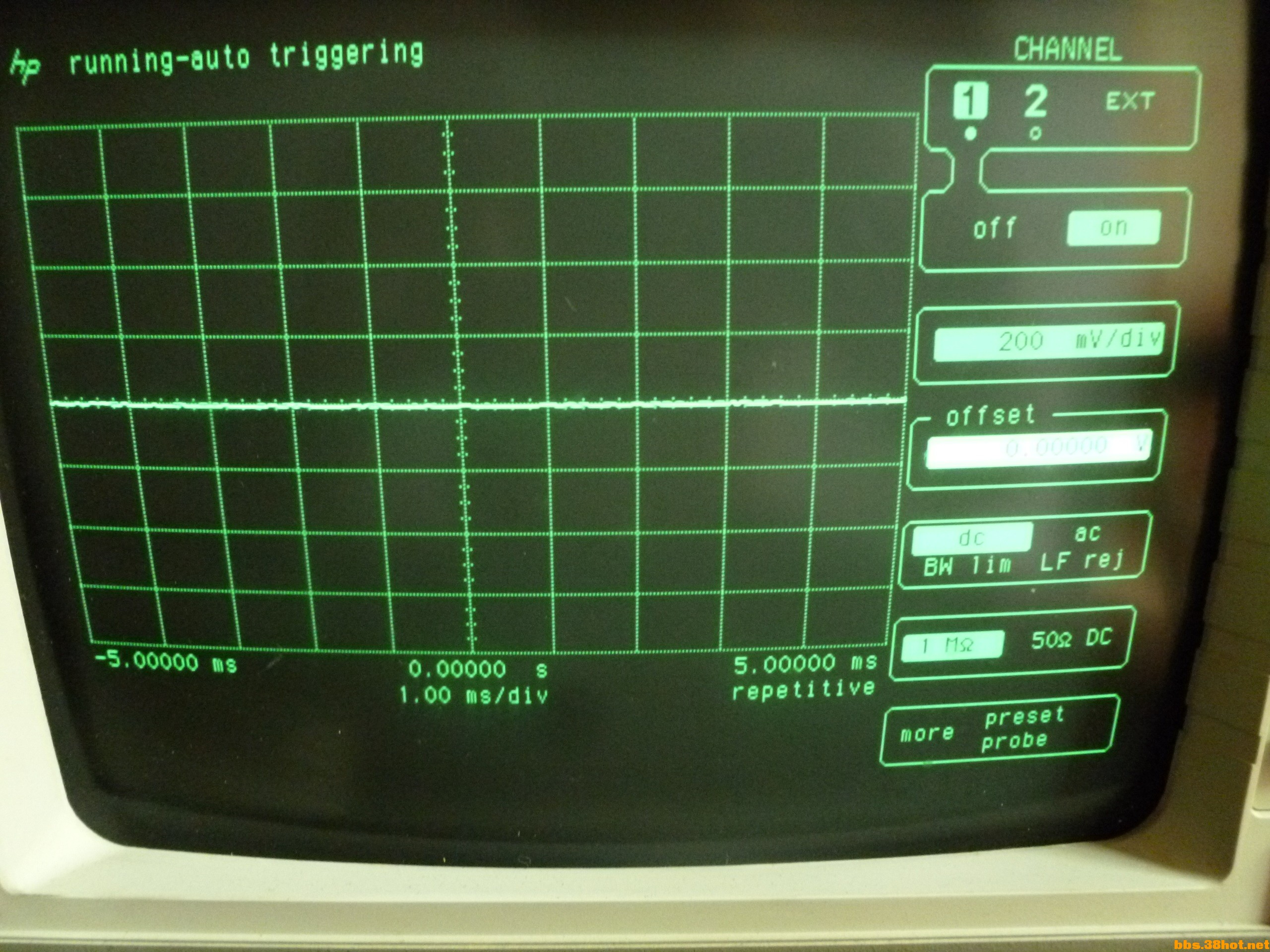

新进的一台54510A,测量的时候发现基线抖动,输入信号和不输入信号都有,把探头的钩子和接地夹连起来还是有,请问高手们这是怎么回事?电源噪声还是基准抖动还是干扰?
不接信号和输入接地时:
不输入信号和输入接地时
不输入信号和输入接地时
测量自身输出的AC校准信号:
测量自身输出的AC校准信号
测量自身输出的AC校准信号
测量自身输出的AC校准信号
测量自身输出的AC校准信号
发表于 2013-6-29 15:53:15 | 显示全部楼层
CRT的显示看着还是比液晶舒服
发表于 2013-6-29 16:49:40 | 显示全部楼层
管座氧化,清洗故障可去。
发表于 2013-6-29 17:39:42 | 显示全部楼层
数字机有轻微抖动应该属正常
发表于 2013-6-29 17:43:27 | 显示全部楼层
這就沒看出哪里抖動了

 楼主| 发表于 2013-6-29 18:04:21 38hot手机频道 | 显示全部楼层
kixz 发表于 2013-6-29 17:43
這就沒看出哪里抖動了
注意看波形和格子的差别,看来应该拍个视频,图片有点抽象。
 楼主| 发表于 2013-6-29 18:06:27 38hot手机频道 | 显示全部楼层
mos66 发表于 2013-6-29 17:39
数字机有轻微抖动应该属正常
但愿如此,第一次玩数字的,没经验
发表于 2013-6-29 18:18:17 | 显示全部楼层
你是說那1-2像素的抖動嗎
 楼主| 发表于 2013-6-29 18:44:11 38hot手机频道 | 显示全部楼层
kixz 发表于 2013-6-29 18:18
你是說那1-2像素的抖動嗎
对啊,看起来怪怪的,后面两张图校准探头的时候抖的很厉害
发表于 2013-6-29 18:57:50 | 显示全部楼层
DSO想要获得完全笔直的基线,好像我没看到过
发表于 2013-6-29 19:49:16 | 显示全部楼层
他本身就是這樣的
多數 數字示波器使用八位模數量化.縱向分辨率祗有256線.加上噪聲等因素就成你所看到的了.
发表于 2013-6-29 19:50:34 | 显示全部楼层
目前16位量化的頂級機倒是能顯示一條直線 不過價格...
 楼主| 发表于 2013-6-29 19:53:43 38hot手机频道 | 显示全部楼层
哦,那就是说可以认为是正常的了。谢谢大家的帮助
