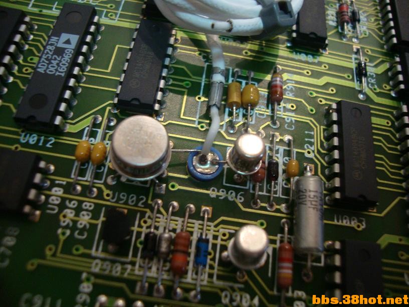

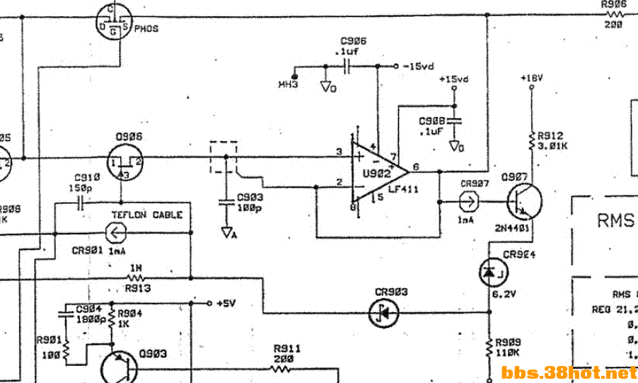

在我的另一个帖子里:  https://bbs.38hot.net/forum.php?mod=viewthread&tid=49322&extra=page%3D1  我对3458A交流板上只接了一端的屏蔽线的作用感到疑惑. 今天下午对照原理图,  发现这根线就是原理图上的一个电容C903  100pF:
傍晚, 把3458A再次打开:

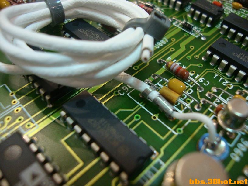

可以看到U902(板上装订是AD711)的一个脚和Q906的一个脚相连, 再与屏蔽线的内芯相连,  连接点通过绝缘端子架空.

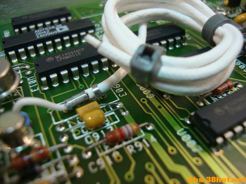

屏蔽线的编织线压了一个端子焊到板上.  板上丝印了一个框, 还有C9... 字样
从这边看到903, 就是C903.
这根线的绝缘材料应是特富龙, 特富龙介质损耗极小, 绝缘电阻极大.  这根屏蔽线( 同轴电缆), 是一个漏电和介质损耗极小的性能优良的采样保持电容.
