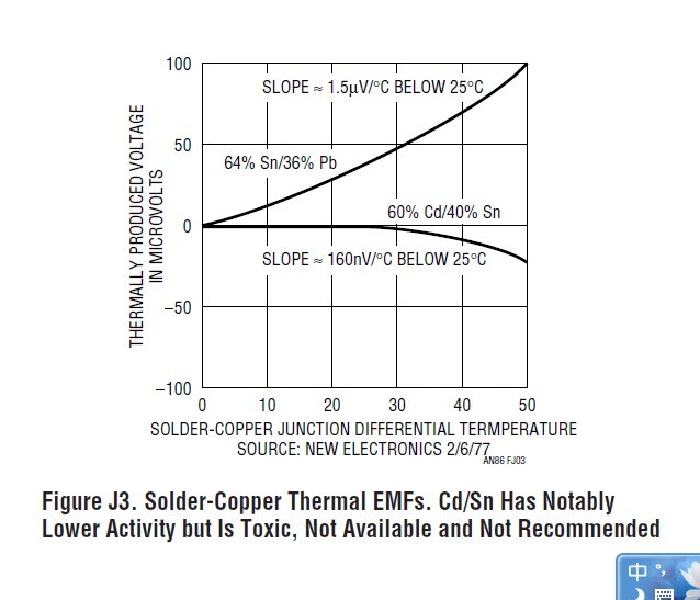

急求低热电动势焊锡配方!

不建议搞,要用到金属镉

凌力尔特AN86

Cd60% Sn 40%,以前做过100克.
