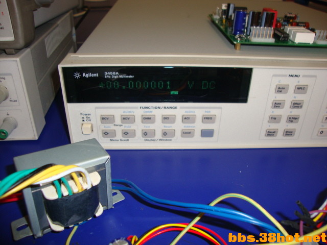

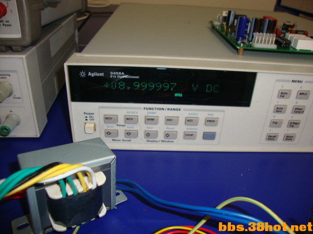

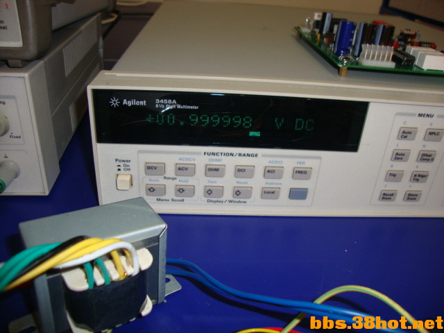

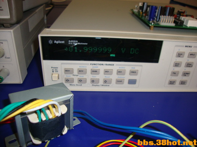

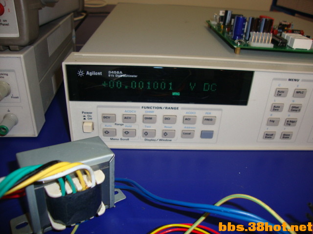

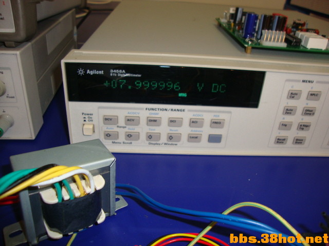

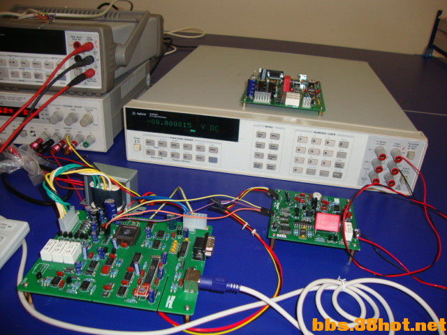

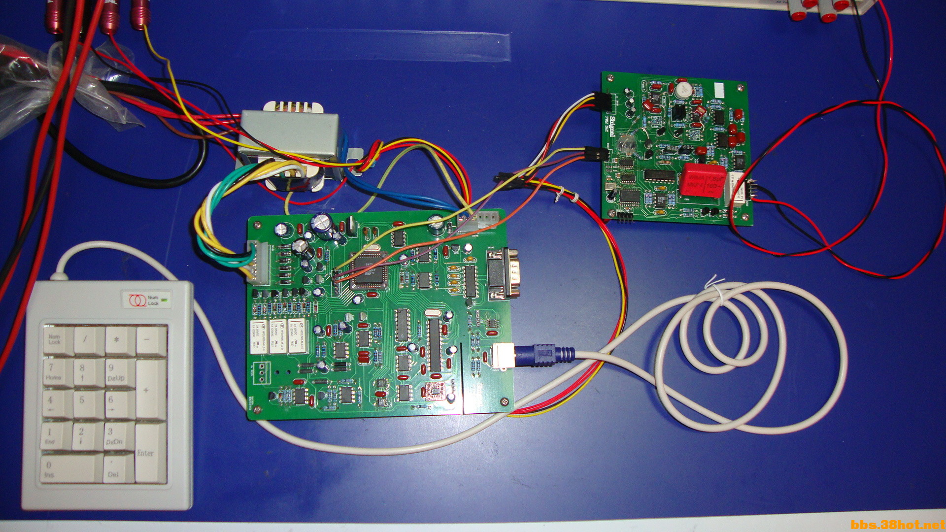

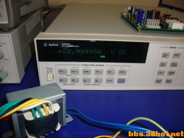

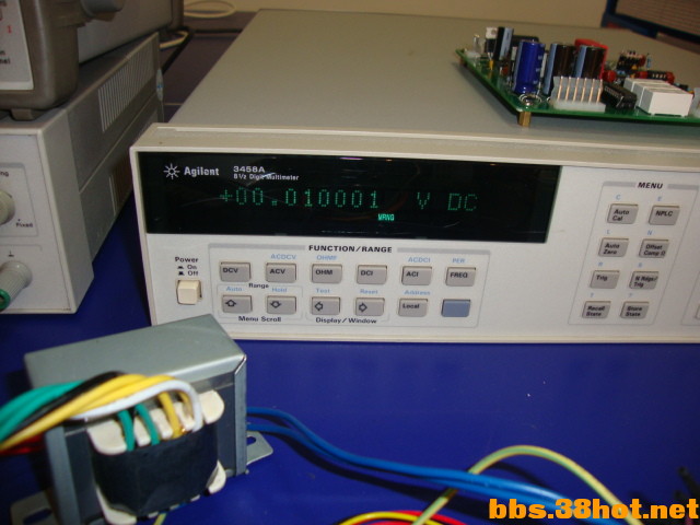

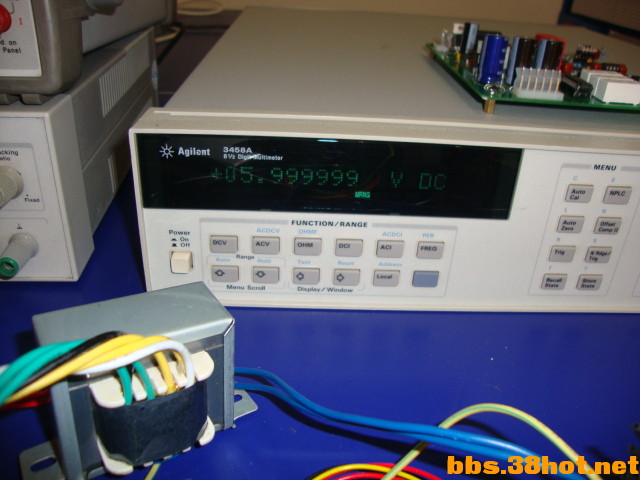

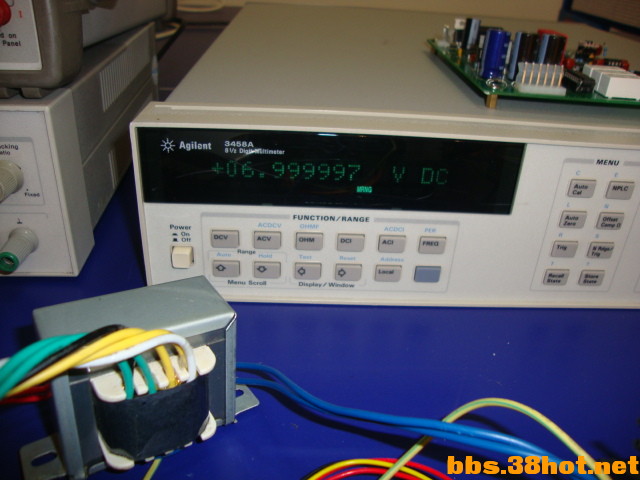

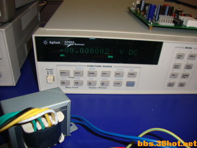

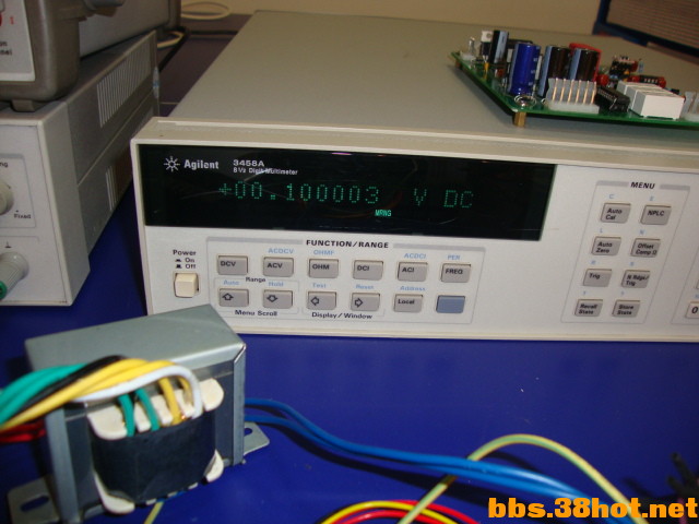

右边那块小方板是PWM DAC. 有不少跳线. 基准是LM299A, 电阻是Vishay RNC90Y
左边那块大板是成品5 1/2 电压电流校准器, 两块板子通过I2C相连.

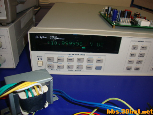

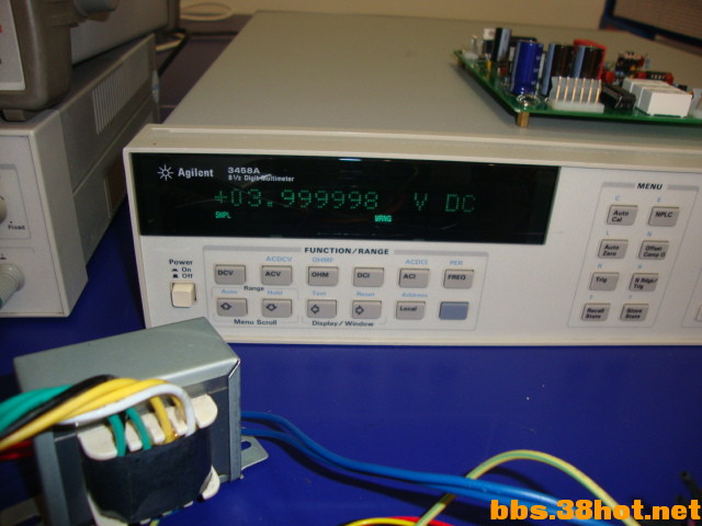

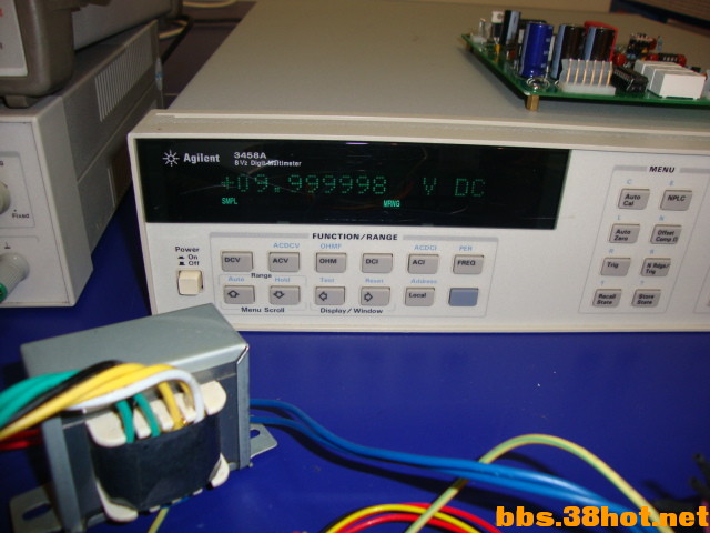

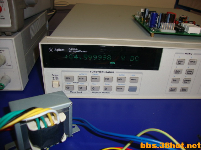

2012年底调试好, 用34401A校准后马上测试, 0 - +/- 11000.00mV范围偏差 +/- 0.01mV
这次从老家把3458A扛过来, 看看这块板子非线性如何.
下边的测试是热机10分钟校准后马上测试.

很不错,线性好!
zy_sh_npk
zy_sh_npk
发表于 2013-6-28 13:37:08
顶,6V以下线性真不错!

感觉楼主测试的 不是 PWM_DAC 的线性度, 应该说是测试 < 5 1/2 电压电流校准器> 更合适一些,因为PWM_DAC 的输出,参数了校准器的结果。

时钟抖动有多大?
caoshanhui
caoshanhui
发表于 2015-1-25 09:06:18
shichen717 发表于 2015-1-25 00:36
时钟抖动有多大?
时钟的抖动我没有合适的仪器测试, 我用的是普通的有源晶振.
