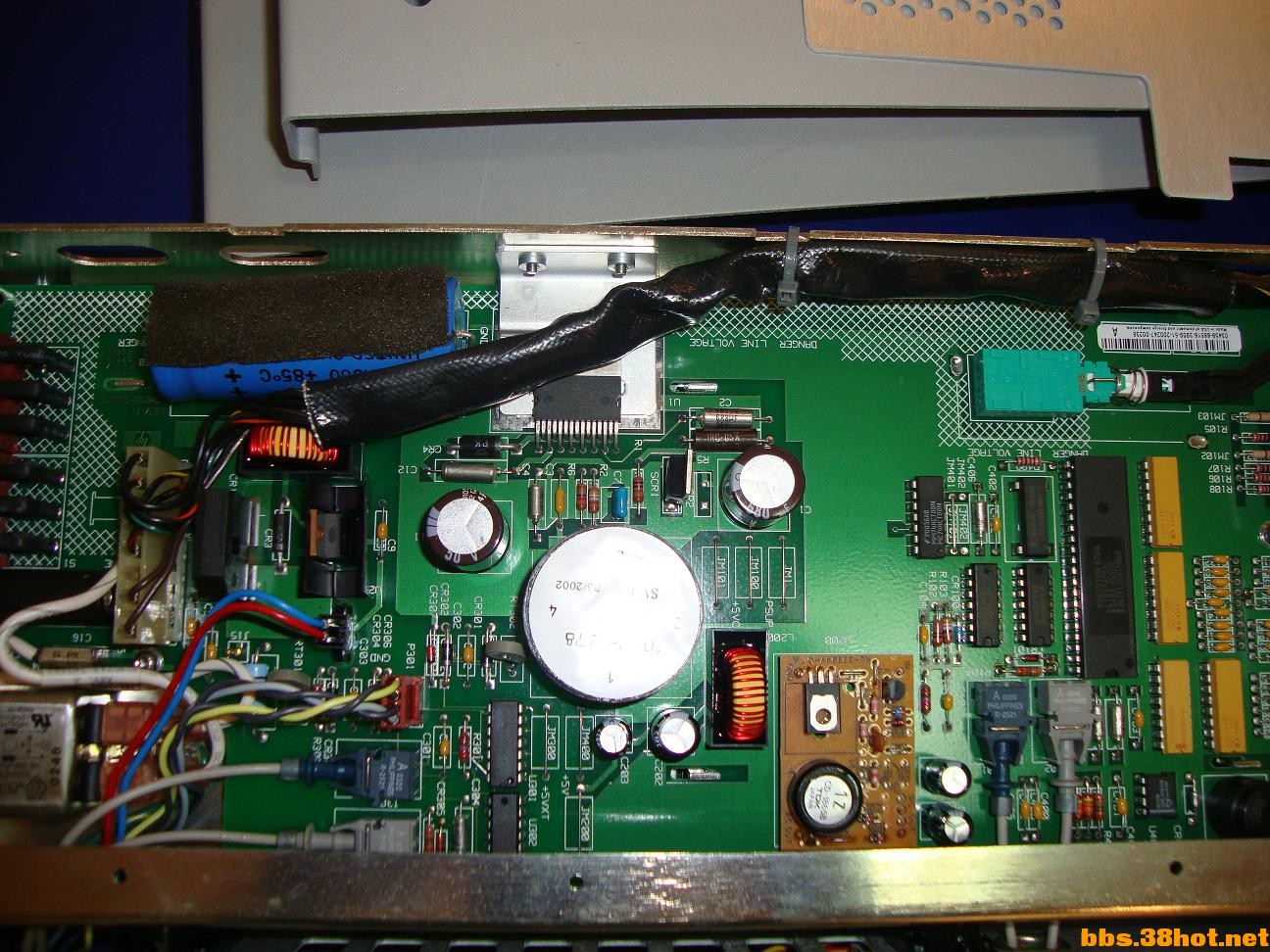

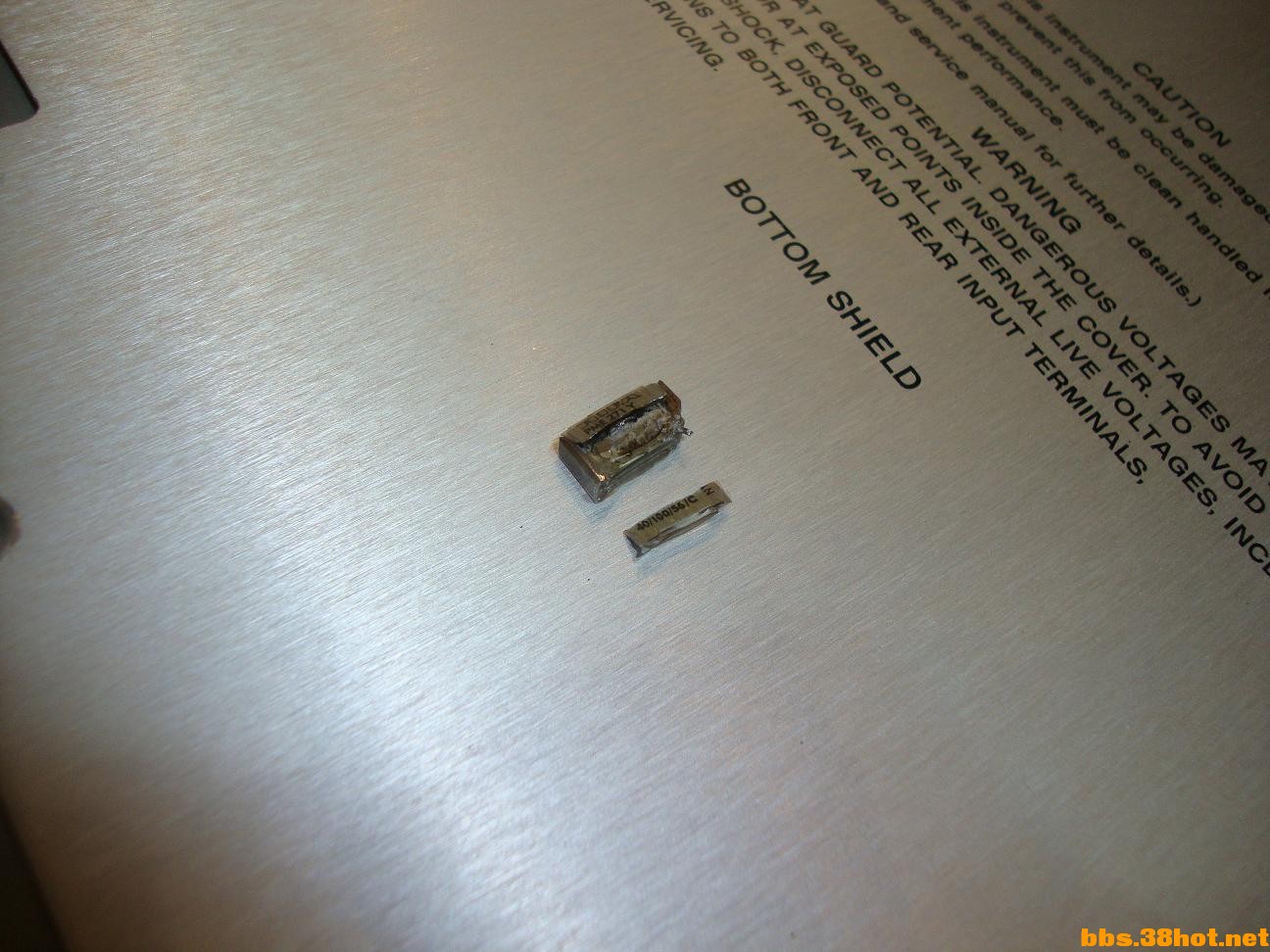

我的3458A, 半年没开机了.   6月25日晚上开机准备测PWM DAC.  开机,  零件炸裂声, 冒烟, 臭味, 屏幕显示正常. 马上关机, 检查背后电源电压选择开关正确.  可能是里边哪个电解电容坏了.
打开看看.

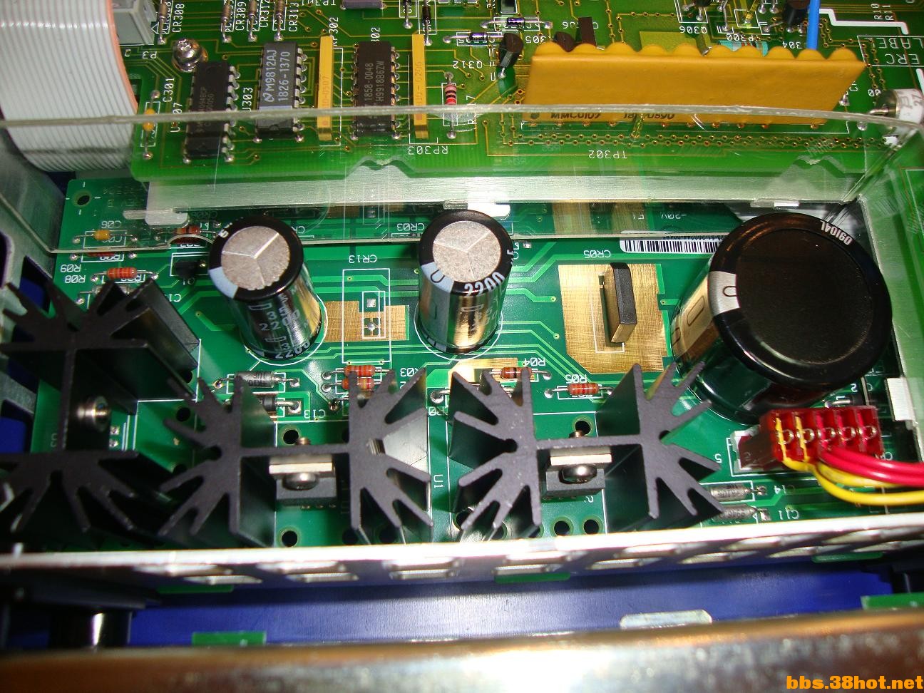

这些电解电容好的.
这几个电解电容好的. 但臭味这一片最浓.

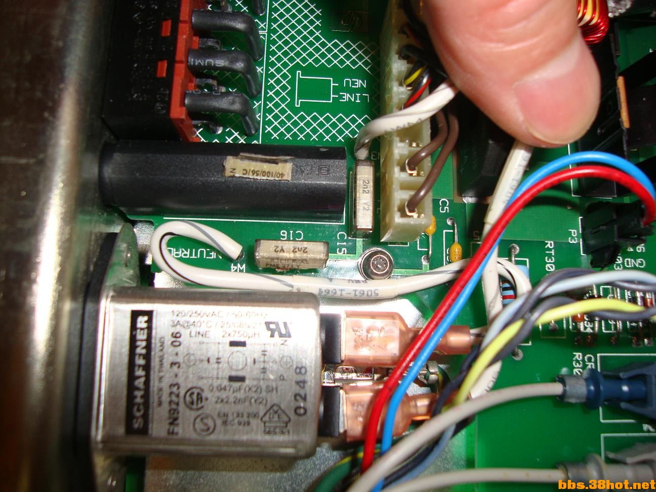

在桌子上发现一个零件碎片, 颜色和印字和这两个电容相似.

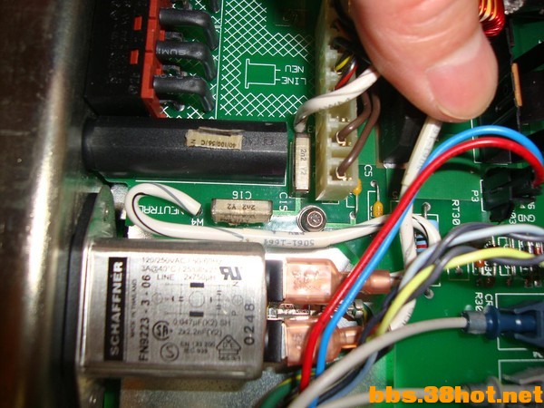

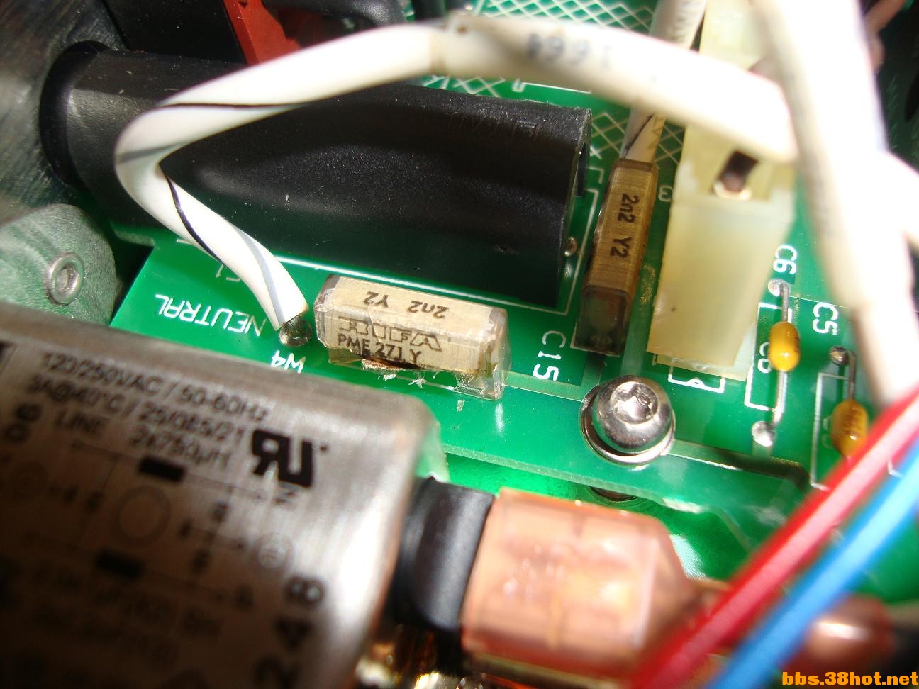

这个电容炸开了.  两根交流电源输入线各通过一个2n2电容, 通过边上的一个螺钉接机箱.

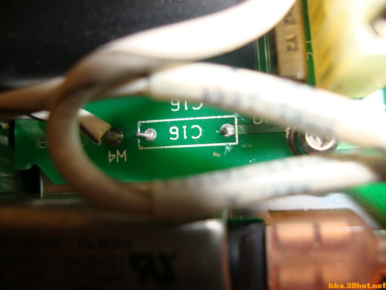

手边没有替换零件, 用钳子取下来,  先用吧.  以后买两个电容, 连同边上的一个也换上.
取下来的坏电容.

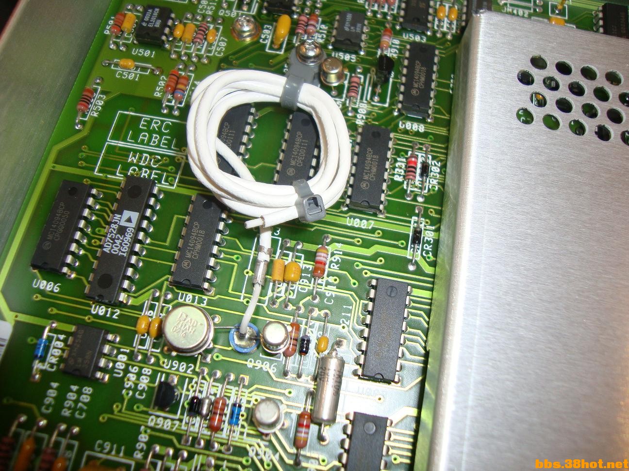

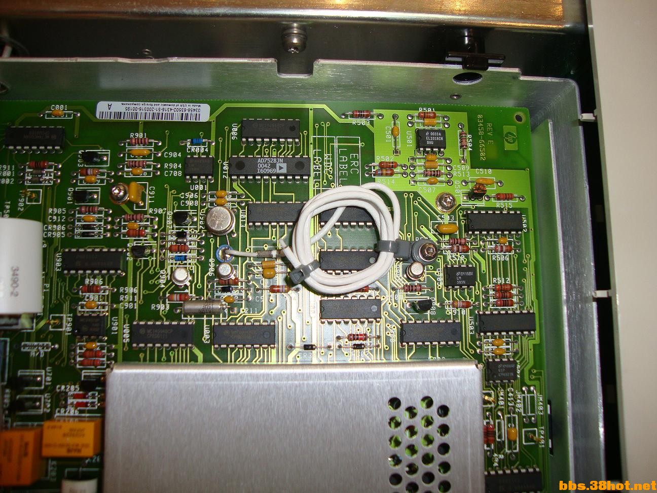

顺便问一下大家, 3458A 的交流板上, 这个屏蔽线一端没接, 绕成圈扎在这里有什么作用?

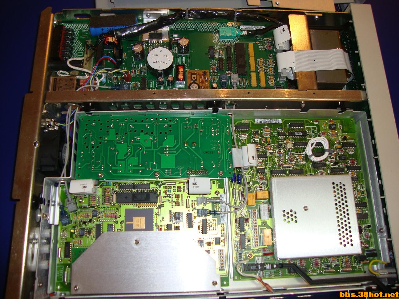

装回去,  正常工作.   虚惊一场.

EMI的电容.
发表于 2013-6-28 09:27:35 | 显示全部楼层
Y2安规电容,用常见的蓝色的那种代替

EMI的Y2电容,220V交流L\N线接入X1电容----接入共模滤波器(铁壳子那个)然后是X2电容-----再分别接一个Y2电容到E(地线),所以一个Y2电容炸了,应该换上,因为可能造成3458A这种超高精度的表对220V的共模抑制降低。你可以去买两个基本一致的Y2电容(wima有专门的Y2电容),把炸的和没炸的都换了(这里可能会要求参数一致)

当天线,做收音机用的!哈哈!见过示波器里把线捆成一捆说是信号延迟用的!你这个只接一端!第一次见!

RIFA的这种电容最容易坏,壳子龟裂后进去潮气就挂。非常不好的电容

估计您说的是安规的X2电容,这两种的用途是不一样的。依照楼主的描述,分别接一根电源线到机壳的话,应该是用Y2电容

那捆线会不会是为了拾取空间干扰做补偿用

这扎线原来用作一个电容, 我另外发了一个帖子:

我把另一个电容也摇断引脚取下了,   不给它损坏的机会.
3458A的电源插座,   schaffner产品, 外壳上有图,  集成了这两个电容, 因此我认为外边的这两个电容可有可无.
