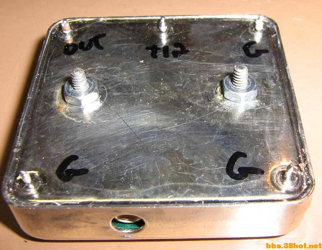

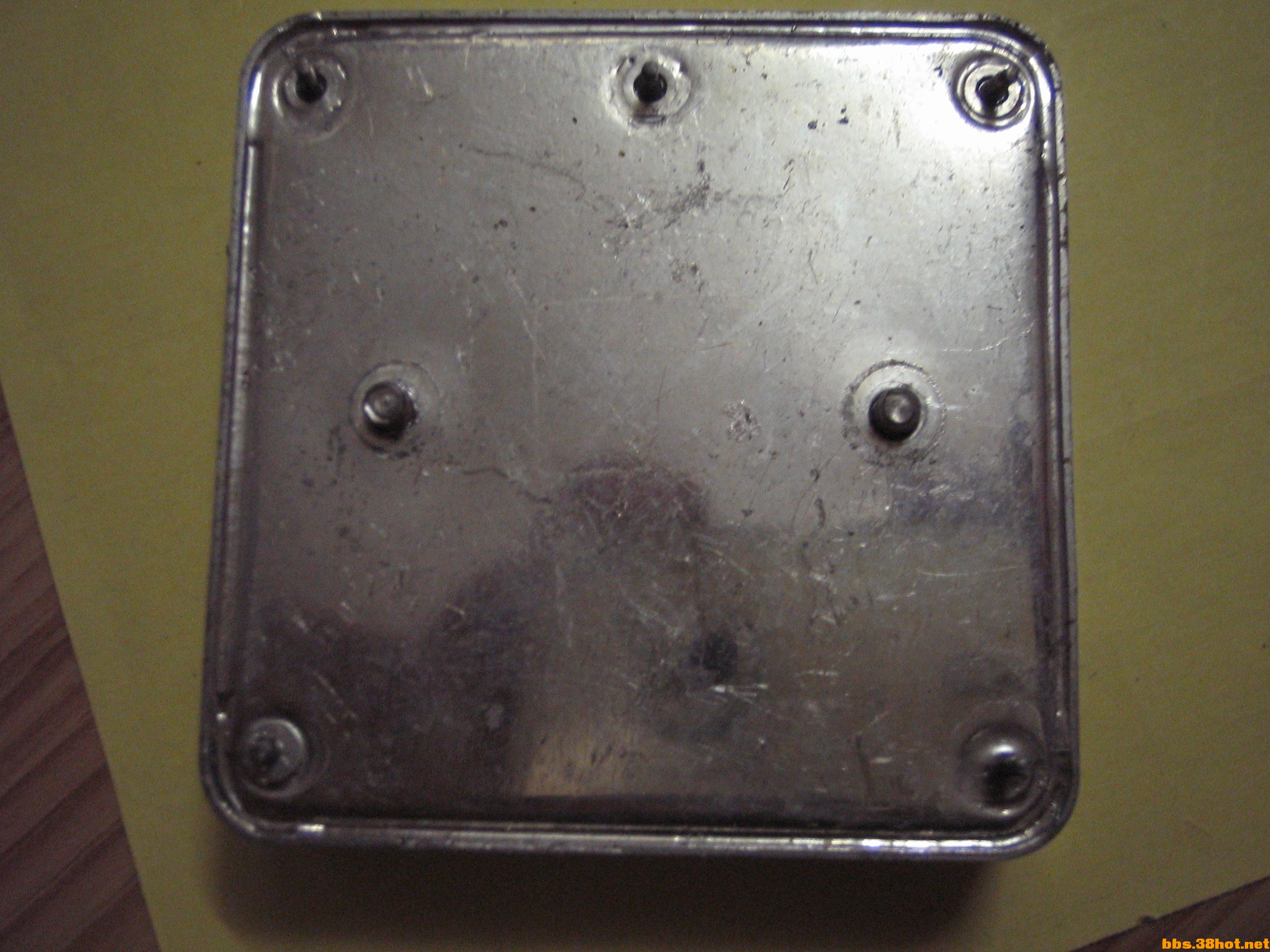

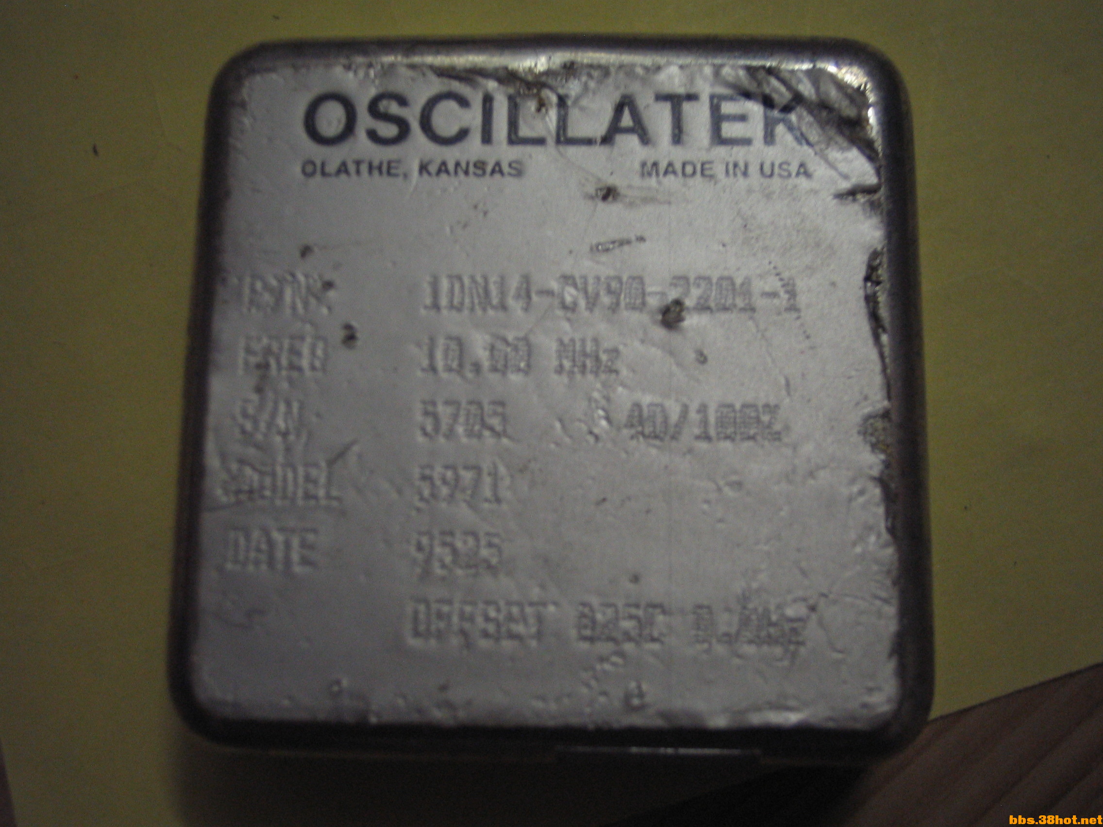

请教下这个10Mhz频率晶体怎么连接
发表于 2013-6-26 21:52:58 | 显示全部楼层
太老了,估计文档都找不到了。
发表于 2013-6-26 21:55:04 | 显示全部楼层
95年的了,http://www.oscilent.com/catalog/Category/tcxo.htm  去看看吧,估计没戏。
发表于 2013-6-26 21:56:26 | 显示全部楼层
应该是这样的
发表于 2013-6-26 22:06:33 | 显示全部楼层
和我的差不多 也是如上图那么接法的
发表于 2013-6-27 00:10:07 | 显示全部楼层
oscilent 一般做TCXO的,少见到它的OCXO.4楼的是OCXO的接法,接错要烧的。lz小心。

发表于 2013-6-30 18:33:18 | 显示全部楼层
这个是温补晶体?
发表于 2013-7-2 00:40:53 | 显示全部楼层
这样接

 楼主| 发表于 2013-7-2 09:50:21 | 显示全部楼层
已经按照图片连接测试正常  电源电压12V 电流0.014A左右 频率10.00013MHZ不知道能调节频率吗
发表于 2013-7-10 21:08:29 | 显示全部楼层
螺丝孔哪里可以调节
