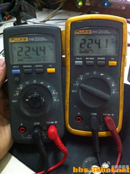

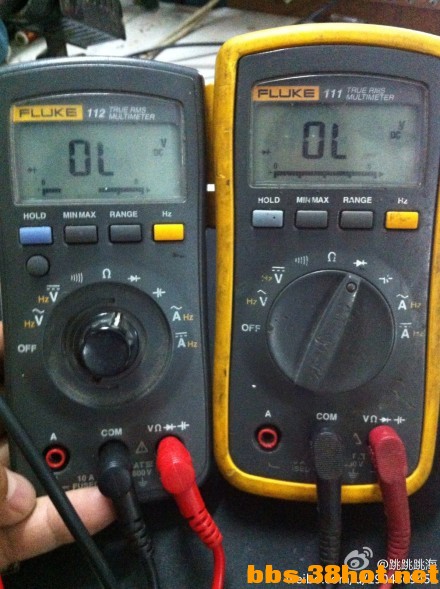

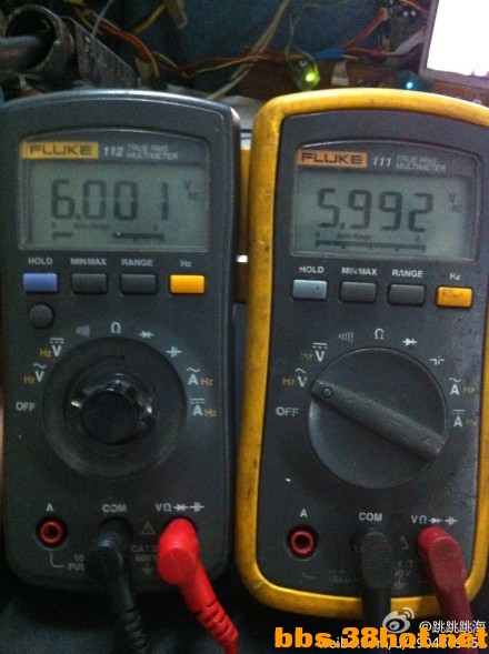

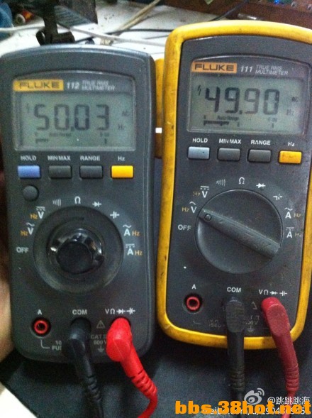

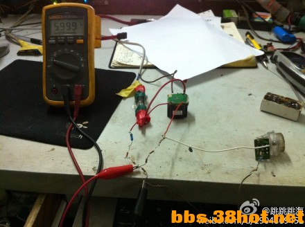

发表于 2013-6-26 12:53:19 | 显示全部楼层 |阅读模式
网上搜了半天 才查到  F111 F112的二极管档位出错 不归零 是因为数据出错 只需要校准一下就好了
首选需要一个直流6v的电压源  如果你要求不高 也可以用普通的可调电源找个好点的表慢慢调到
1、首先关机,拿一把小十字螺丝刀捅破后盖上的校准标签贴纸后,开机并拨动到交流电压档既第一档,然后用力捅一下小孔内的校准按钮,听到 “滴”一声后看屏幕上显示C-01说明已经进入校准程序;
2、重要:如校准直流电压档,这时直接按RANGE键两下跳过C-01 C-02来到C-03既直流电压档,然后拿表笔直接测量准备好的6.000V电压源并保持1秒钟后按一次HZ键确认,再连续按RANGE键直到屏幕上显示END字母时,这时按一次HZ键退出校准模式或直接关机再开机,整个世界清静了,这时校准过程就大功告成,再看看二极管档是不是OK,呵呵。
记住一定不要按错  我昨天按错了HZ  结果交流电压变成最大值6v      没办法 只有今天用电阻阵 做了个6v的交流基准 才校准回来
顺便给大家欣赏我的垃圾福禄克吧
另外参考的是 :http://www.crystalradio.cn/thread-319355-1-1.html  对此贴楼主 致以深深的敬意   估计他也是这边的  感谢你
