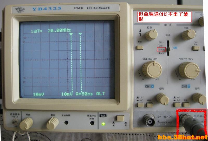

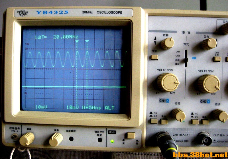

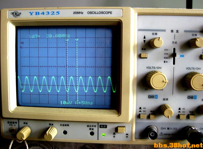

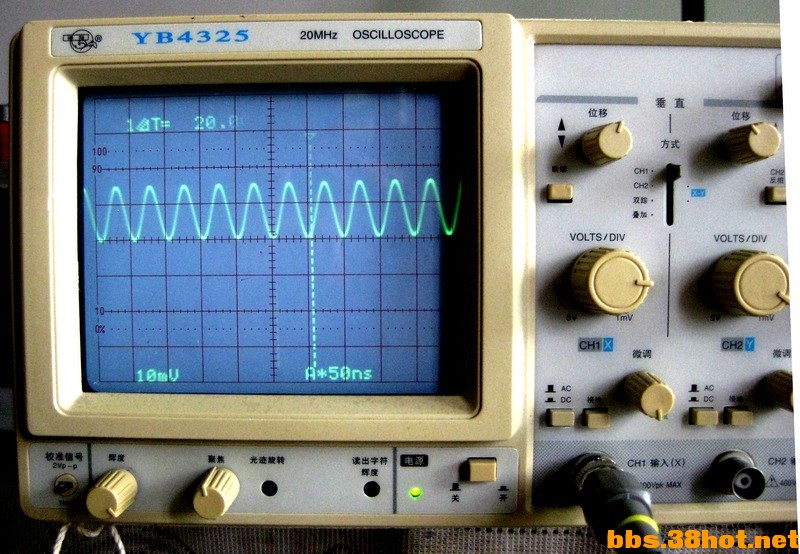

该机在信号1兆以下,基本上所有的功能多正常。
送信号在1兆以上,
1、单独CH1,基本上所有的功能多正常

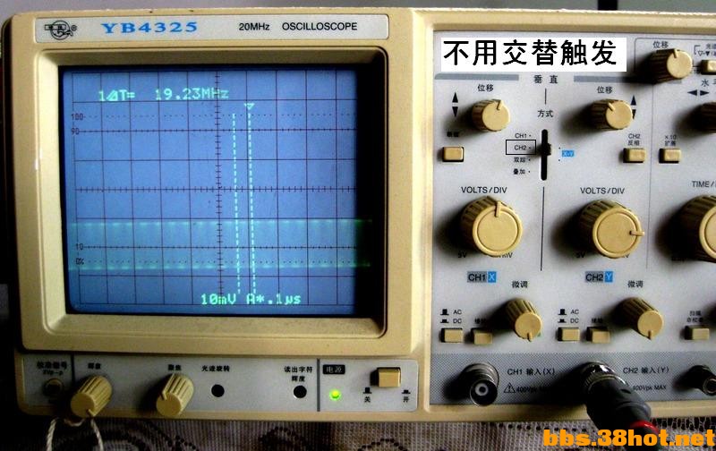

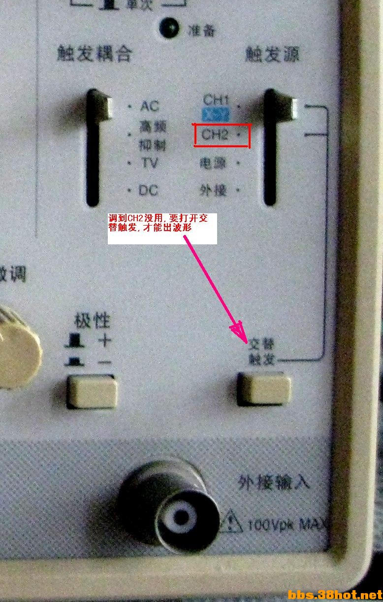

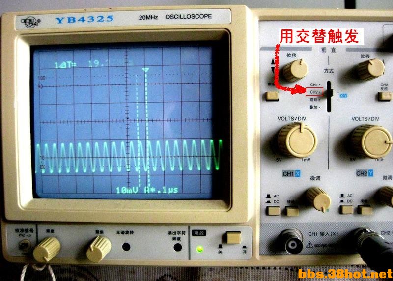

2、单独CH2,要专门用交替触发(不能用CH2触发)出波形,见图,按下交替触发出波形
3、二踪时,

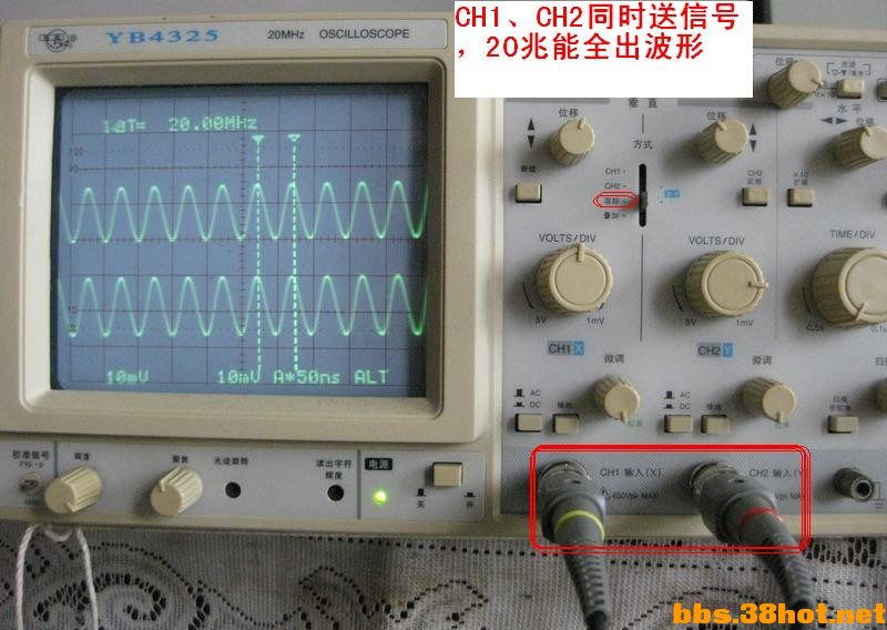

A、单独送CH1能出波形,
B、但单独送CH2出不了波形C、CH1、CH2同时送信号,能全出波形。
什么东西坏了,???

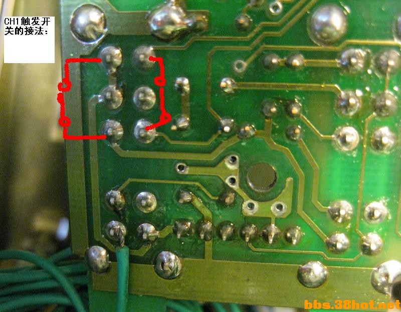

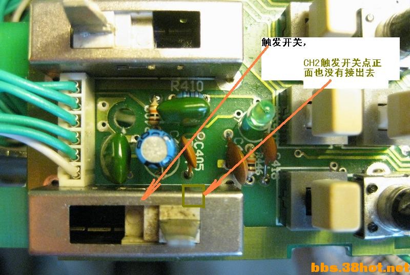

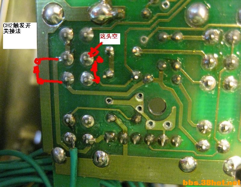

你说得对,下午打开机器,根据触发开关的接法,好象该机CH2触发开关虚设,没有CH2触发装置,CH2触发要靠交替触发来完成。但不懂,没有单独CH2触发,为什么要设单独CH2触发一档开关???
发表于 2013-6-27 16:27:11 | 显示全部楼层
从图片上看,你的机器好像没有什么问题。可能是信号频率太高了,已经达到最高工作频率——20M,触发电路有些承不住了。降低一下信号频率是不是会好一些。
触发开关不会悬空,布线可能在开关下面呢。
垂直方式选择与触发源选择要配合使用:
当垂直选择CH1,触发源可选择CH1,选择其它波形不稳定。如触发源选择CH2,并且交替开关按下,可以稳定显示。
当垂直选择CH2,触发源也选择CH2,可以稳定显示。如触发源选择CH1,并且CH1连接的信号与CH2信号有整数倍的关系,可以稳定显示CH2的波形。否则,不能稳定显示。
当CH1与CH2都有信号,并有整数倍的关系,按下交替开关,无论同步选择CH1还是CH2,都可以稳定显示两个通道的波形。如果交替开关没有按下,仅显示选择做触发源的那个信号的波形。
如果CH1与CH2信号没有有整数倍的关系,按下交替开关,被选择做触发的那个信号可以稳定显示,另一个会滚动。
电源触发很少使用。
外触发需要外接触发信号。
