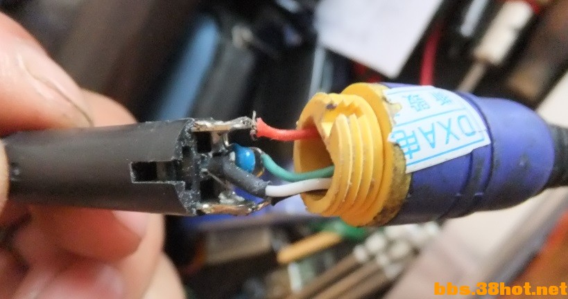

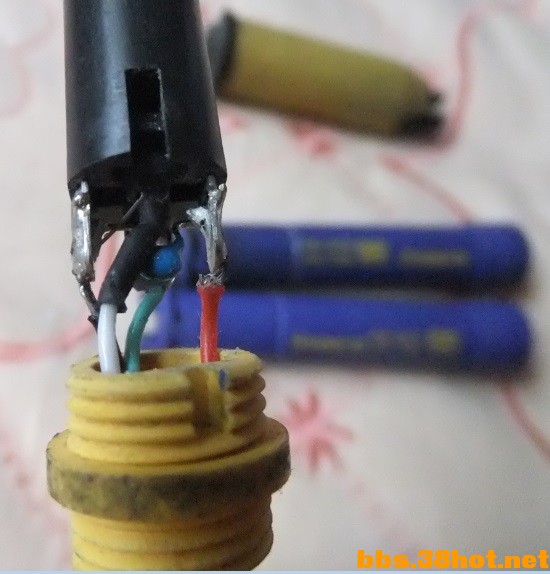

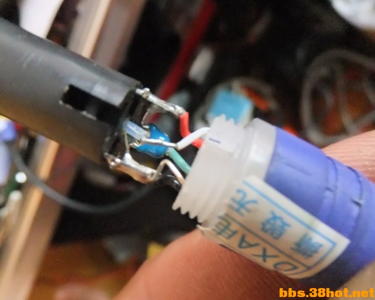

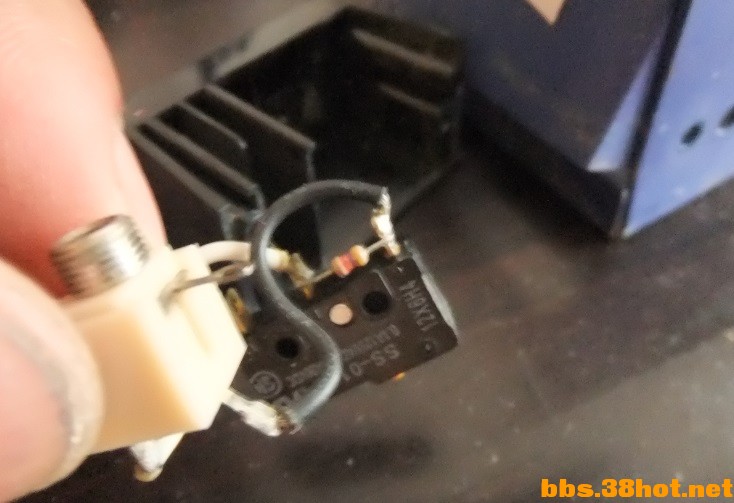

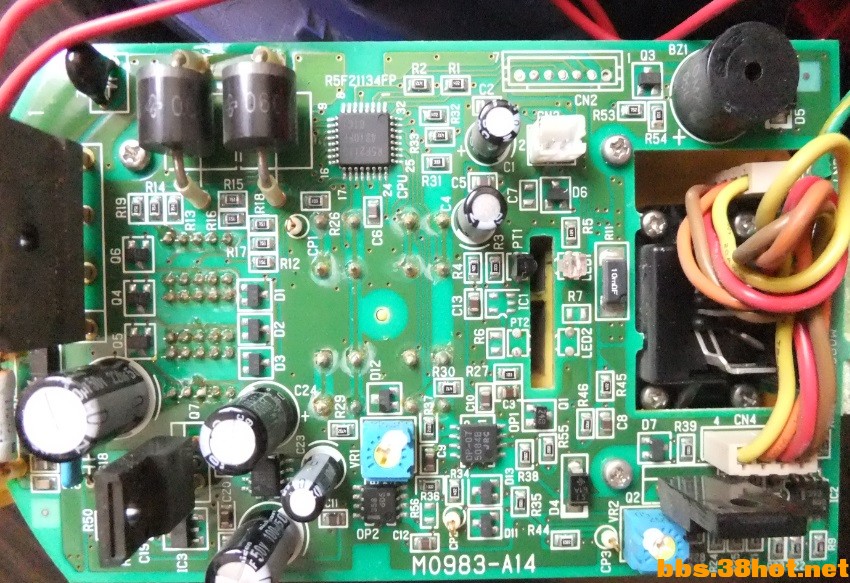

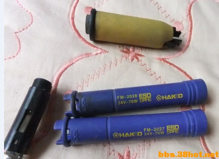

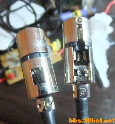

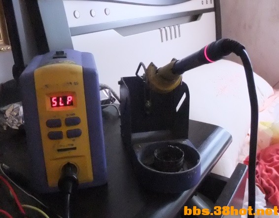

刚垃圾堆里捡到一个951~第一次用这个有几个问题烙铁架原装的开关上带个4.5的电阻主机后加的休眠不好用!必须拆掉那个电阻才行?还有2028 2027 手柄不知真假请鉴定~~~再就是2027手柄上的那个指示灯开机就是常亮的吗?不是说加温才亮吗不加温是灭的??还请使用过的熟悉951的指点~~~谢谢~~ 951.jpg 白光9511.jpg 白光951改之前.jpg 白光951.jpg 2028.jpg 20281.jpg 无标题951.jpg 2027.png 951手柄1.jpg 951电阻.jpg 951手柄.jpg
 楼主| 发表于 2013-6-24 20:29:26 | 显示全部楼层

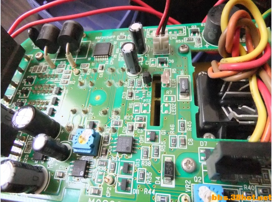

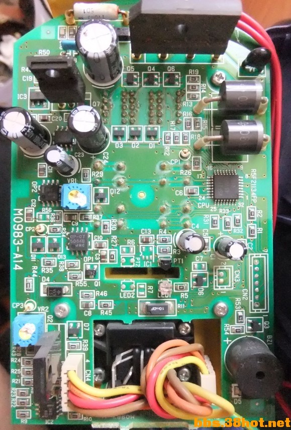

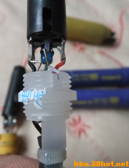

主机是后加的休眠插口,缺插座边上的一个贴片元件!烙铁架连接没有休眠,拆开架里面开关并了一个4.5的电阻拆掉好了~~~~这是为什么???你们的有那个电阻吗??
发表于 2013-6-24 21:03:31 | 显示全部楼层
我就知道2027 灯是通电常亮的。。
 楼主| 发表于 2013-6-24 21:21:40 | 显示全部楼层
marple 发表于 2013-6-24 21:03
我就知道2027 灯是通电常亮的。。
哦!谢谢哦~我的也是开机就常亮加热亮休眠也亮!
 楼主| 发表于 2013-6-24 21:23:12 | 显示全部楼层
2027手柄这个灯不是传说中的加热指示吗,应该只有加热时才亮的啊????

发表于 2013-6-25 08:20:38 | 显示全部楼层
我的951也有这个问题, 后加的休眠接口,未加电容,休眠无效。

发表于 2013-6-25 12:01:23 | 显示全部楼层
A15版本原装休眠架有这个4.6K电阻的并在端口上。用A13加改休眠架必须去掉否则唤不醒。
 楼主| 发表于 2013-6-25 12:21:38 | 显示全部楼层

发表于 2013-8-4 23:18:58 | 显示全部楼层
我也是和LZ一样的问题,拆掉架子里开关上并联的电阻就好用。

dxa的标应该是论坛商家卖的手柄。
