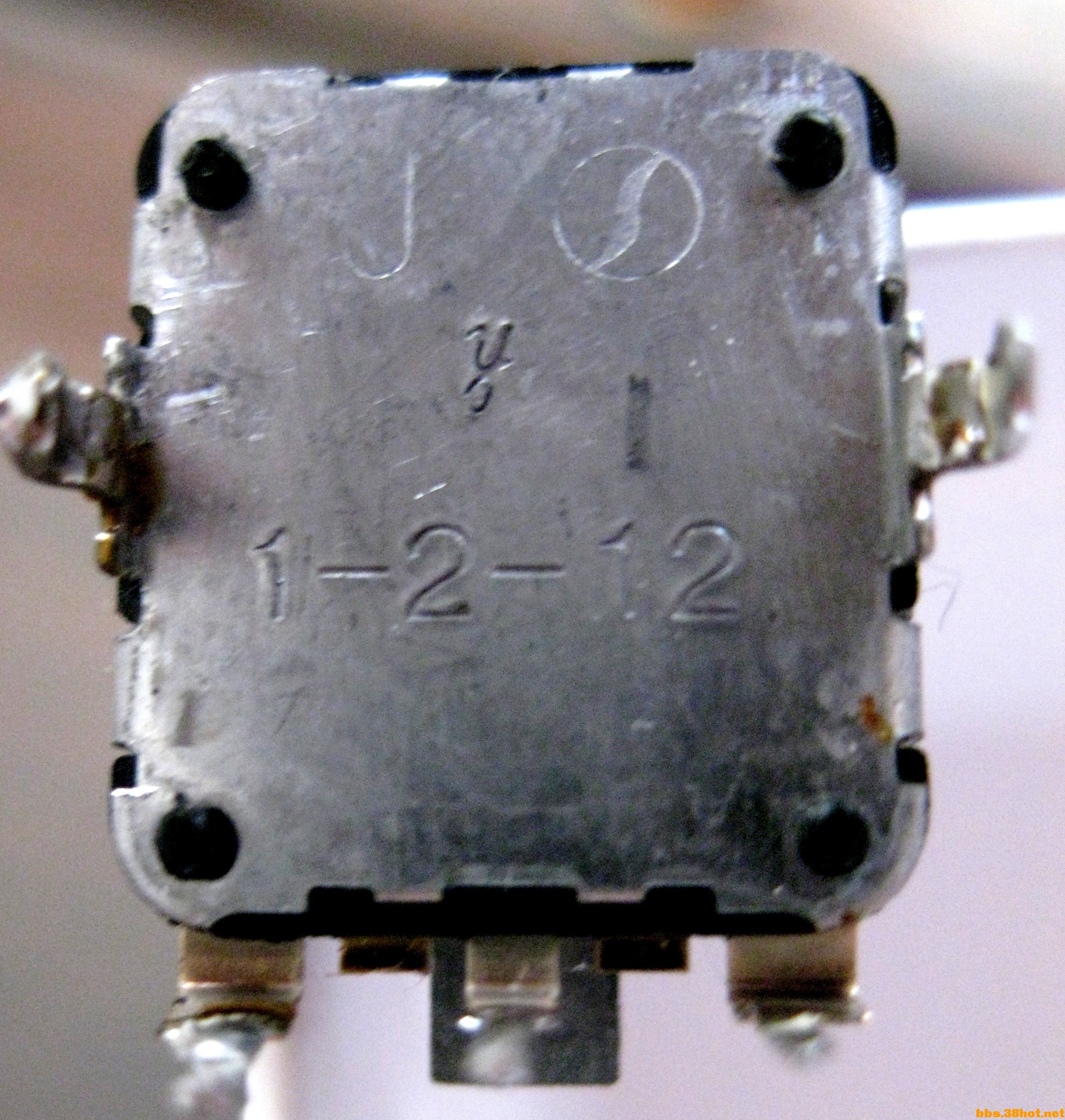

可能是编码器坏了,网上找到好多,但不知绿扬YB4325 CRT数字读出示波器上的编码器型号?
 楼主| 发表于 2013-6-25 11:16:56 | 显示全部楼层
人生感悟 发表于 2013-6-24 23:56
编码器是任意旋转的,电位器是有角度的,我没有接触过此机,对此机的方式不了解。
如果是编码器,你可以测 ...
已拆下,但型号看不懂?

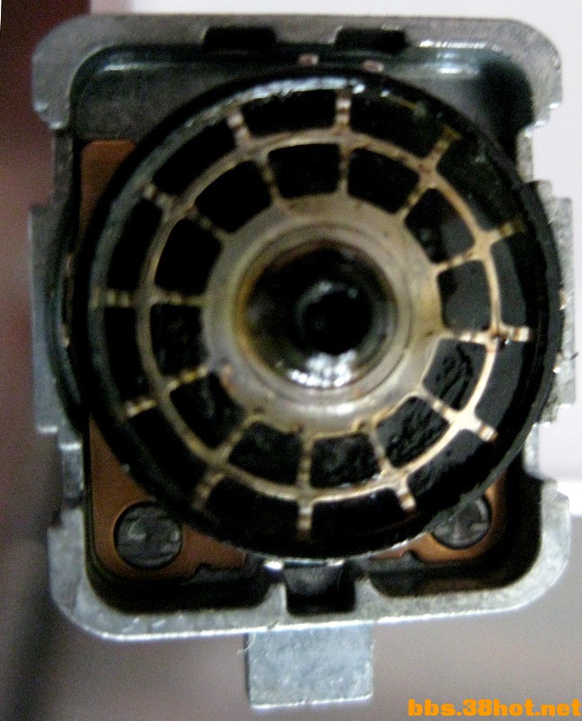

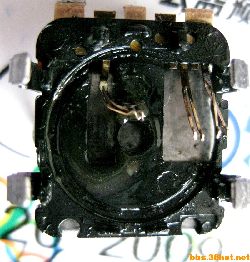

高手,前二个问题通过拆开编码器,接触铜片整理和清洗,全解决了。
坏的编码器内部接触片弯了的情况

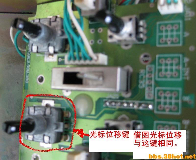

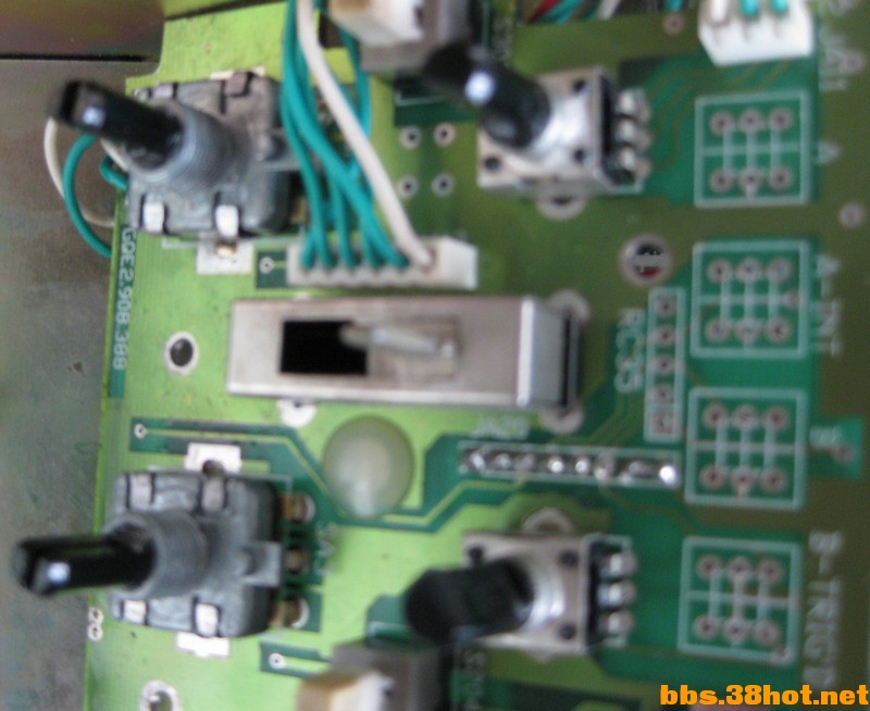

 楼主| 发表于 2013-6-25 19:23:56 | 显示全部楼层
人生感悟 发表于 2013-6-25 17:32
能修好就就好呀,以后坏了再换吧,编码器只要安装位置相同基本是可以代换的。
光标的编码器是24档的与另一个内部不同,第三的问题可能是不会用,CH1波形多能出,但CH2高端要按下交叉触发能用,单调CH2触发不出波型。
