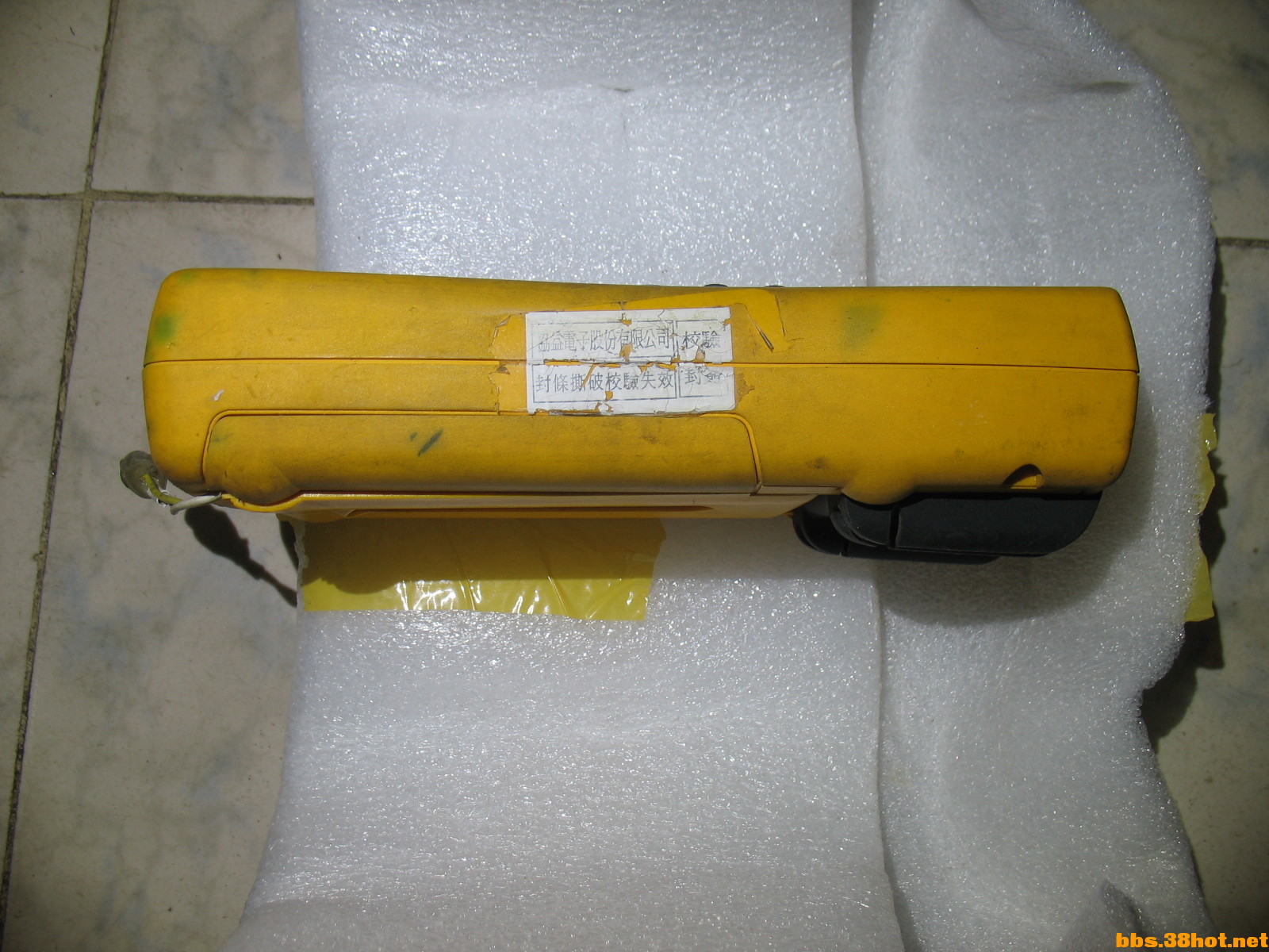

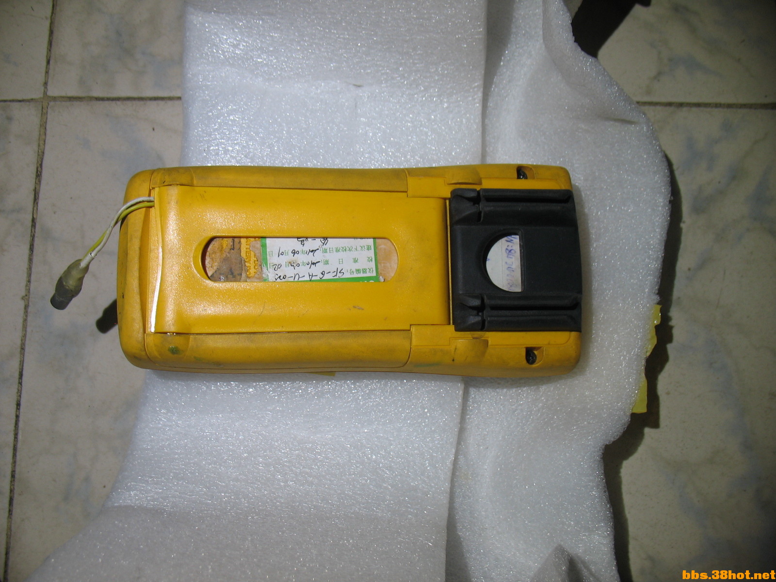

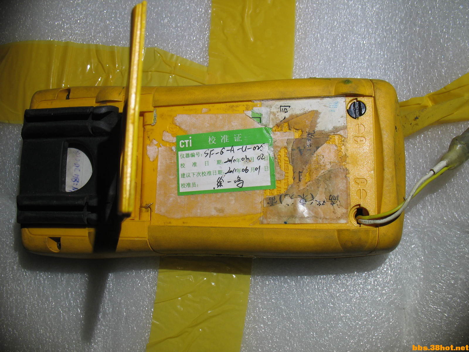

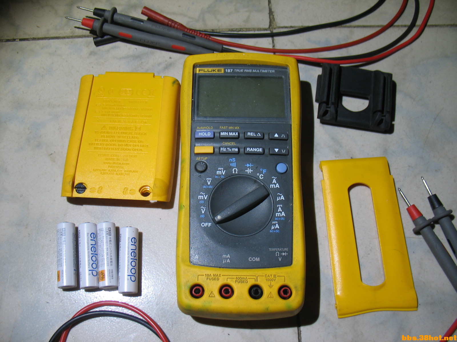

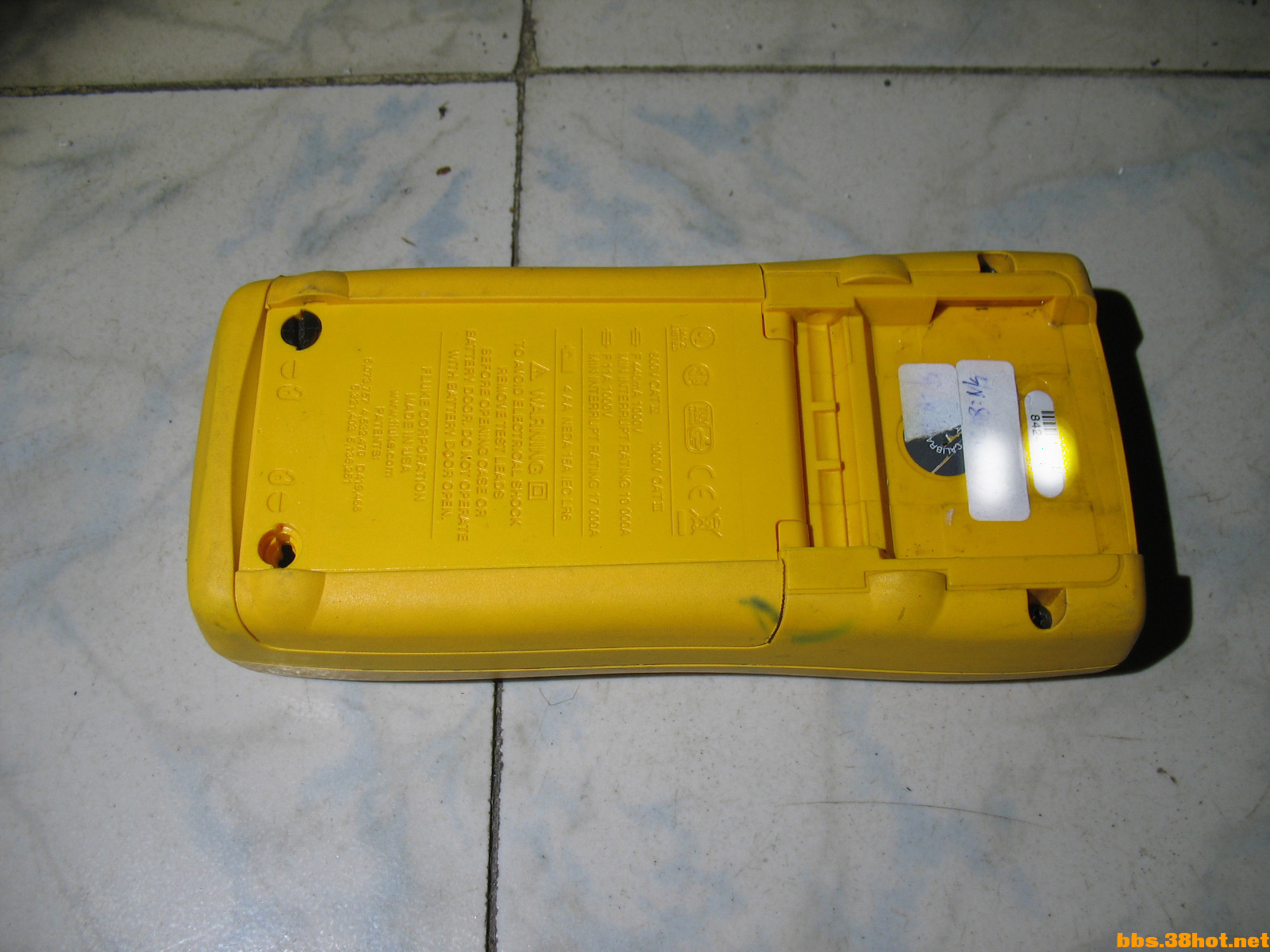

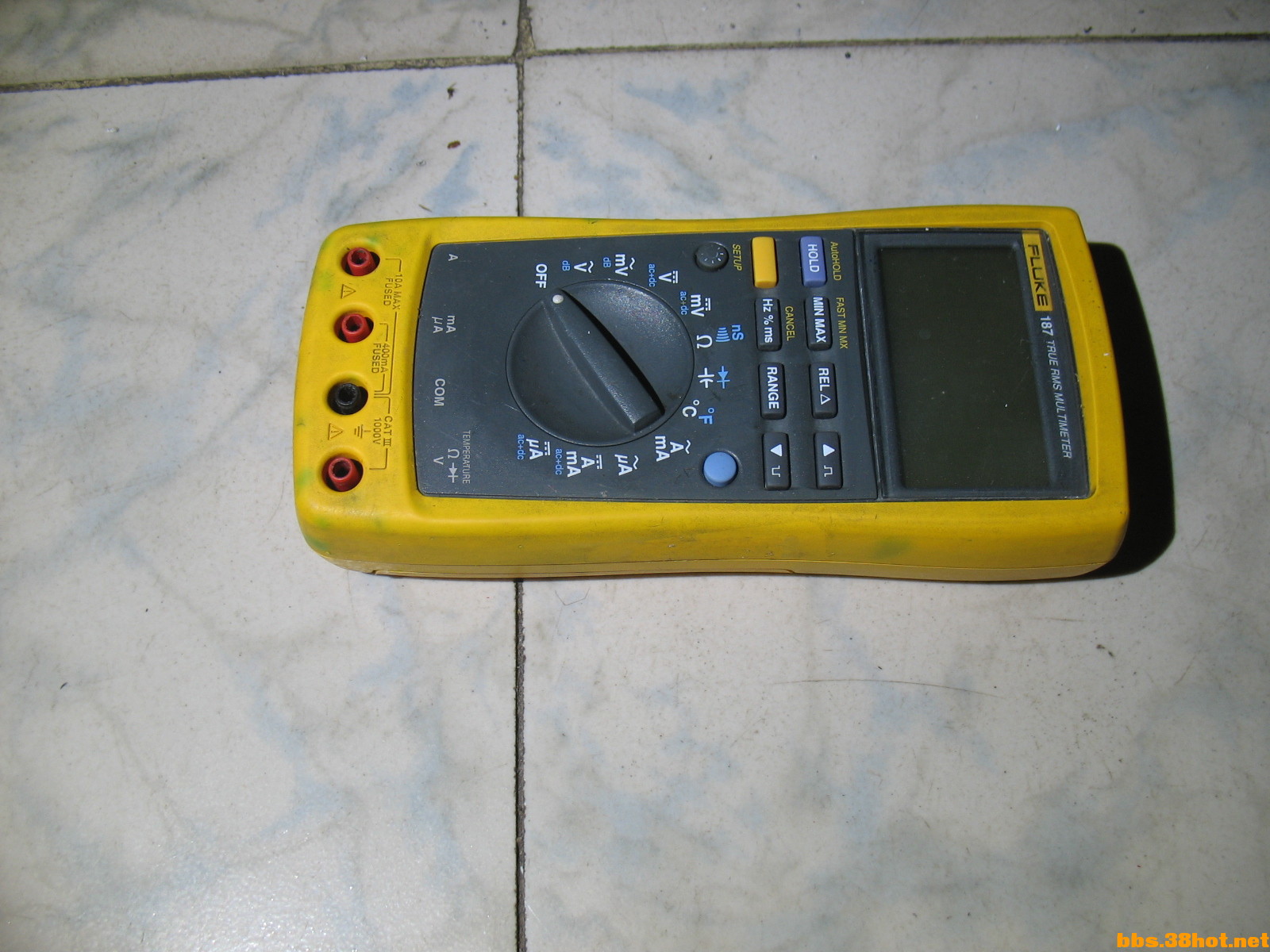

额,,不觉废话已多,,继续拆包,,面善的邋遢黄皮一只。

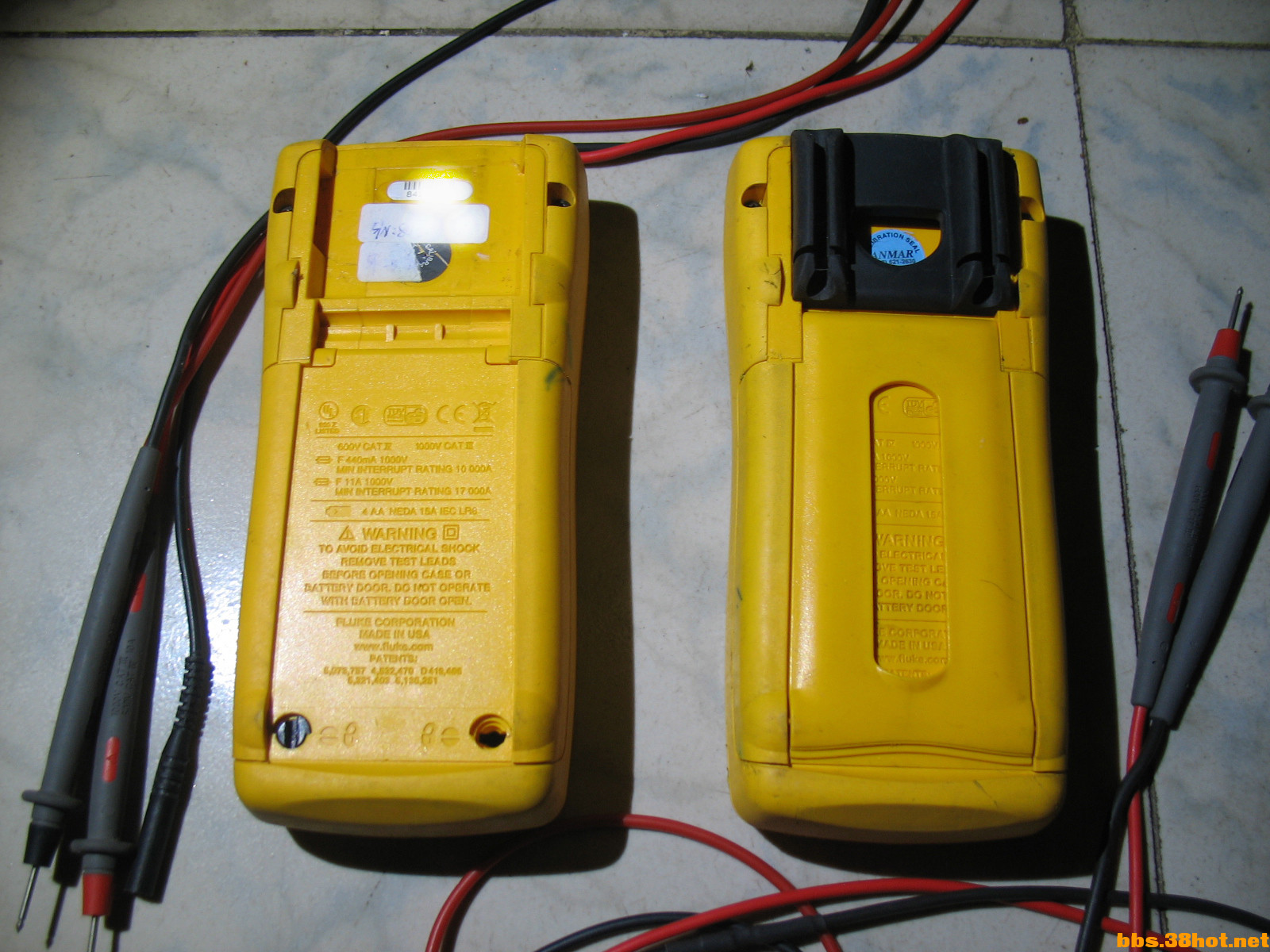

看屁股,,三件裤齐全,显是工厂流水线用,加了外接直流电源座。

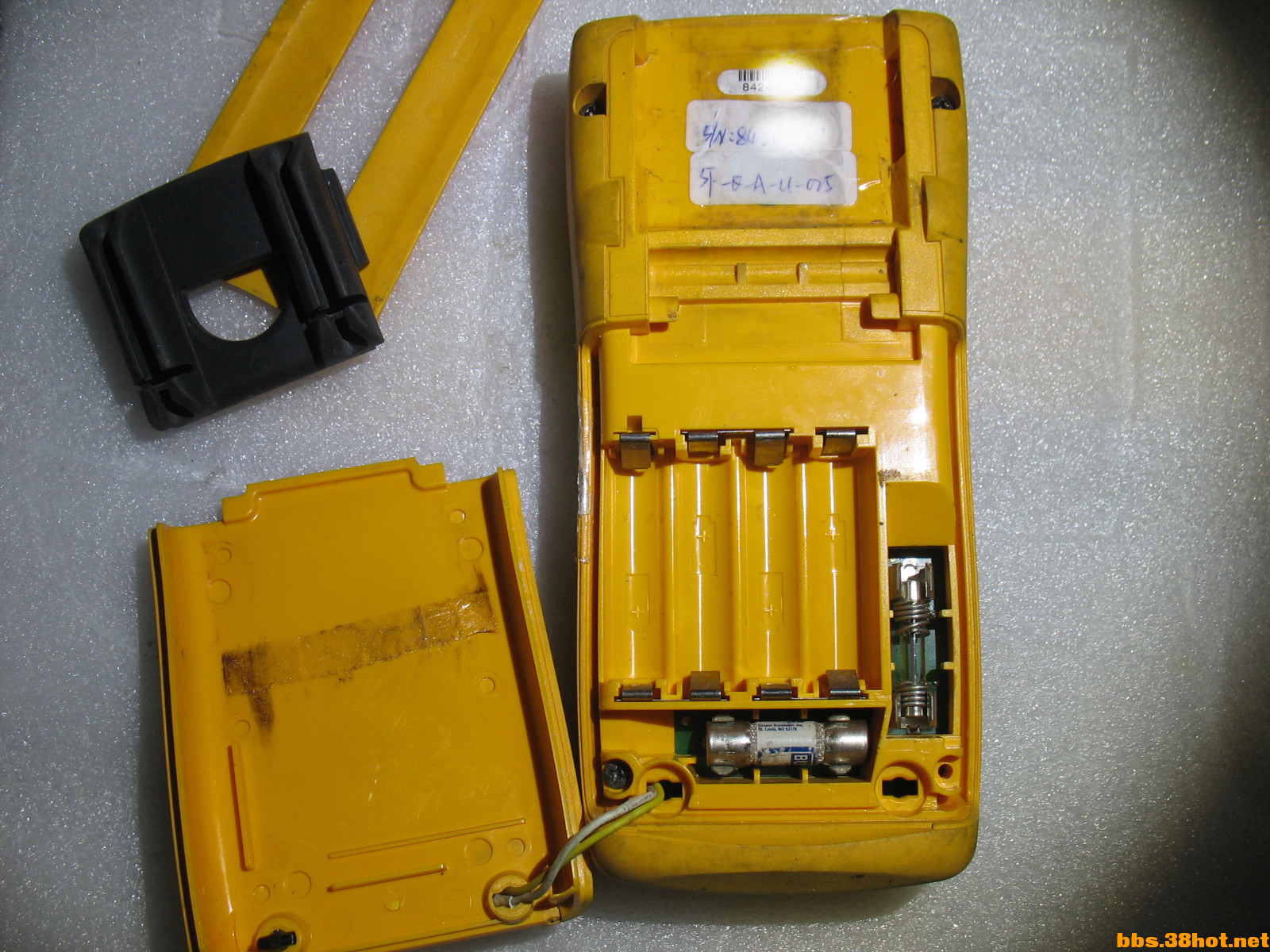

照例,先全身体检,,,外壳完好,合缝良好,缺一粒螺丝,无伤大雅,
穿越剧剧情强力插入:

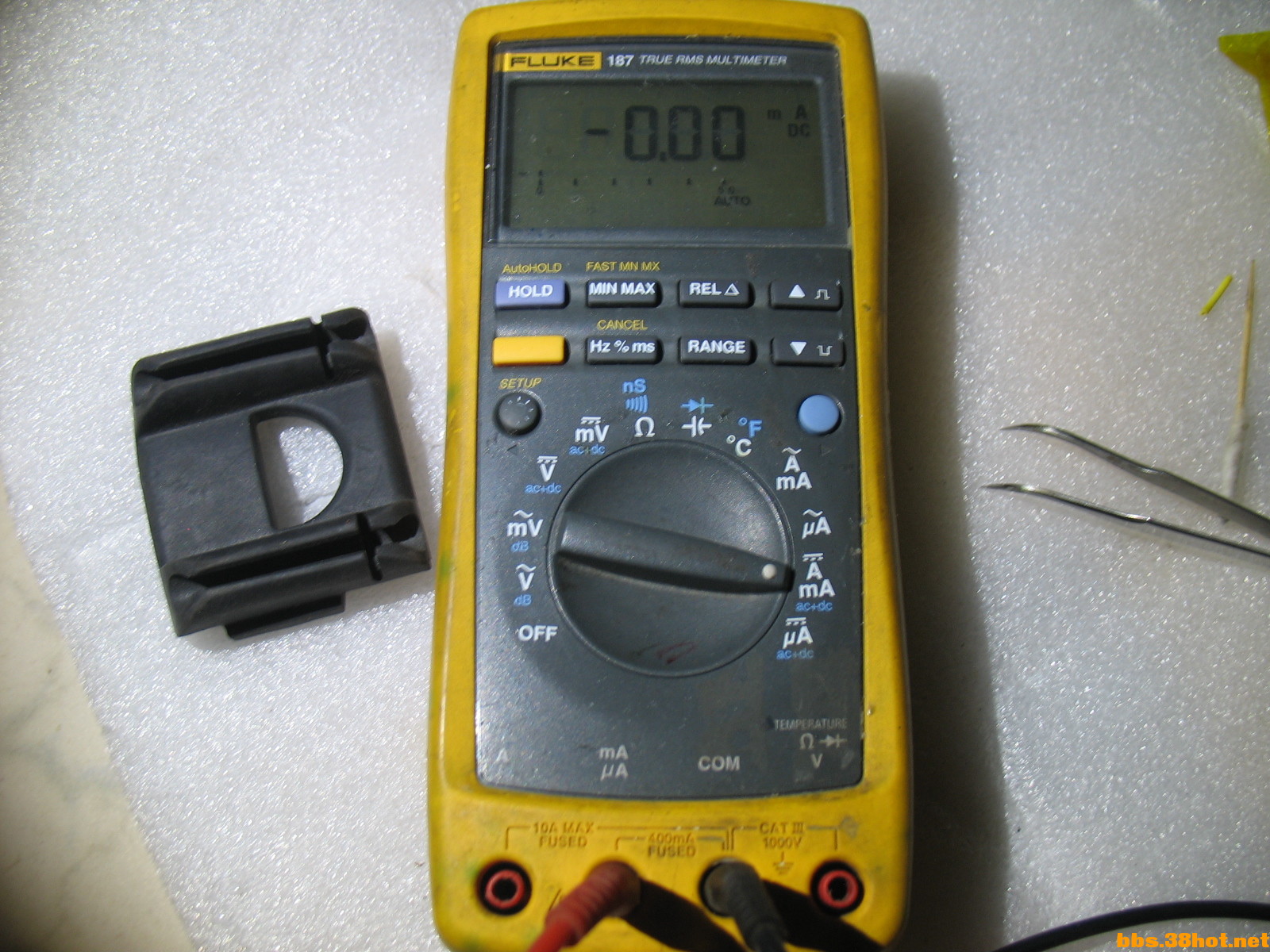

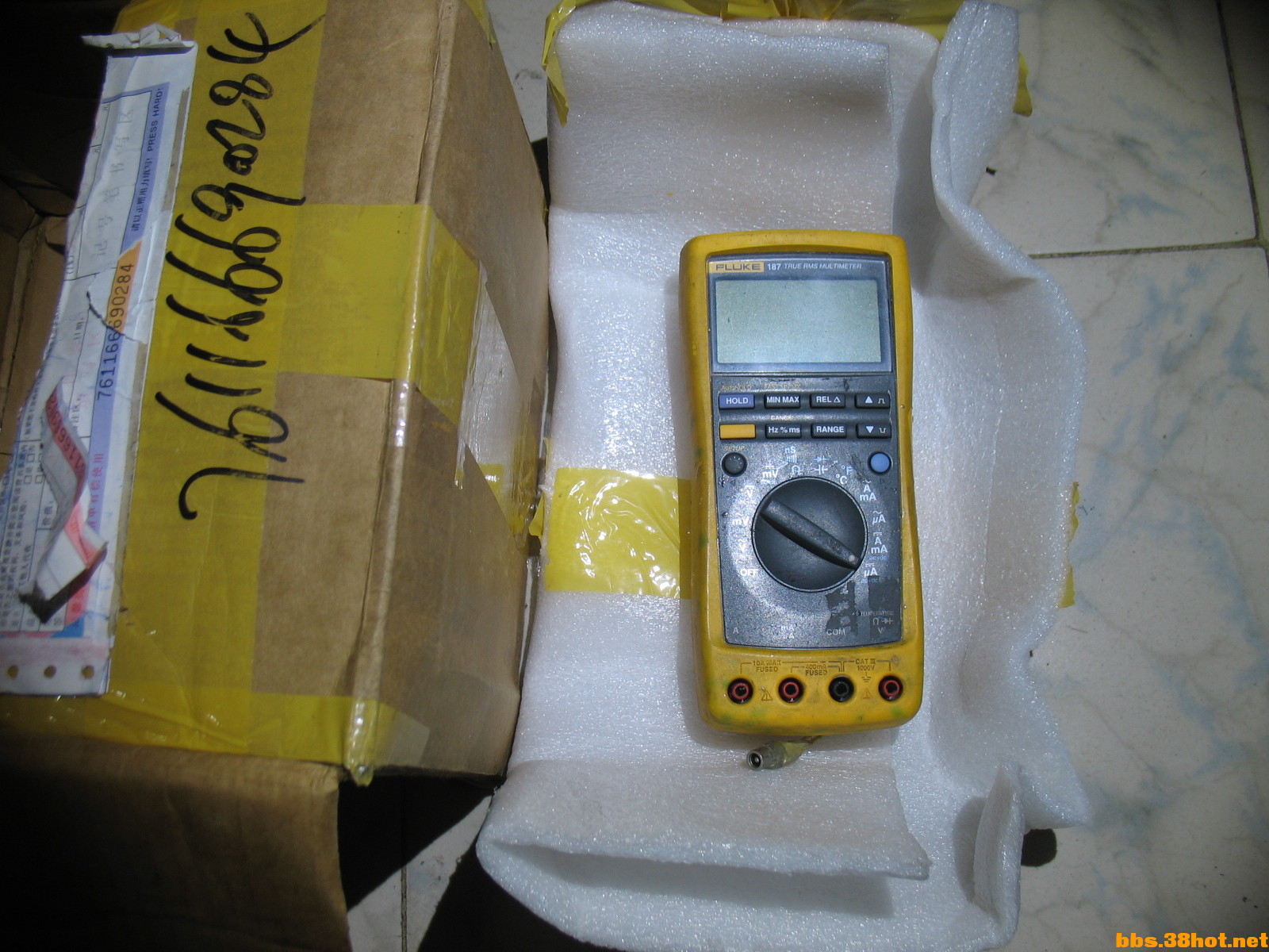

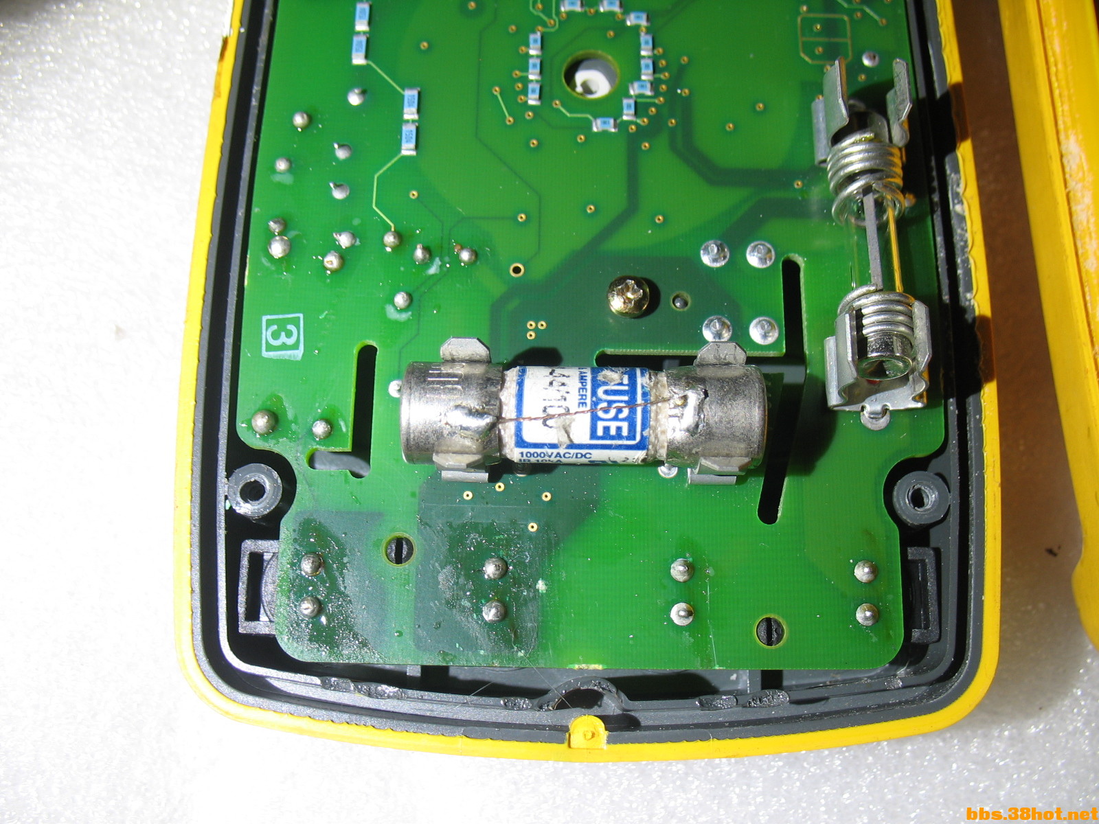

话说某日ie闲逛,忽见大黄皮壹只,描述为尸体,修过未果,图片带盖,带撑板,带笔托,症状满屏全显而僵,平价待沽。细看裸照,补焊过笔座,补焊过输入大件,11A保险西遁,重点部位似无伤无烧。
偶遇时已引大量路人围观,众议纷纭,皆因七嘴八舌满屏全显疑“重症”,竟无人揭榜。
此猿粪不捡,更待何时?!迅速大喝标准语拿下,时已28楼。
体检继续。

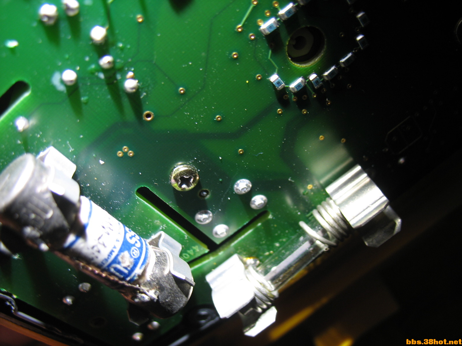

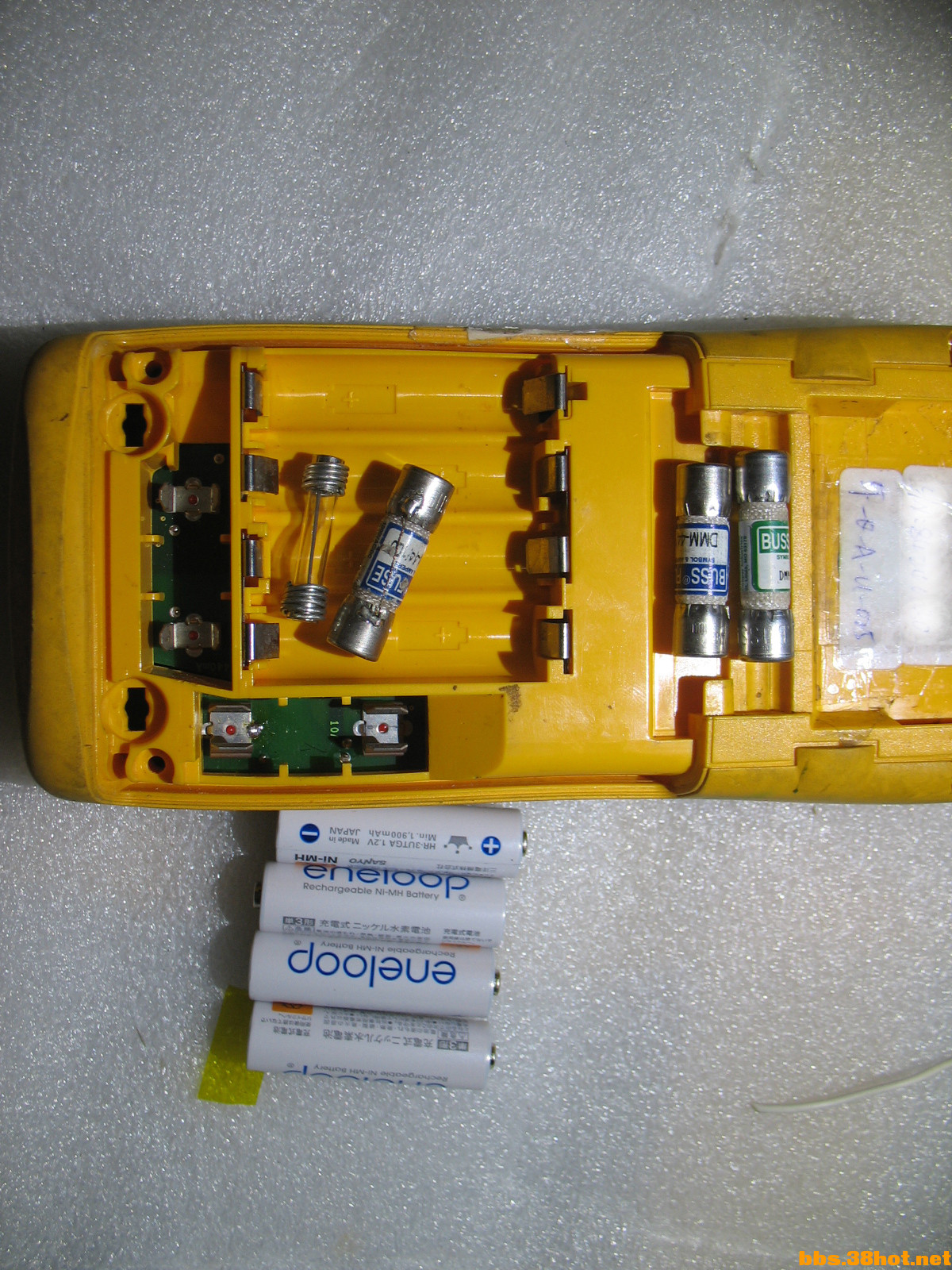

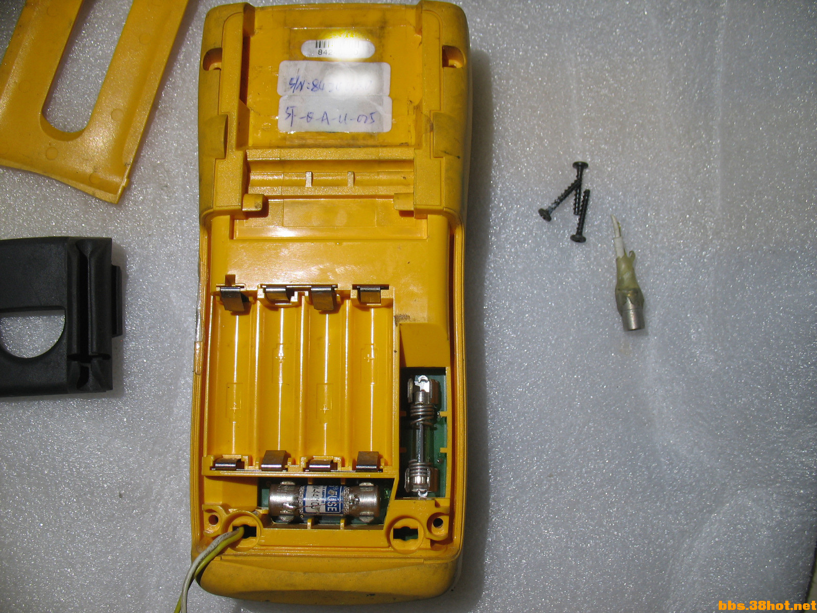

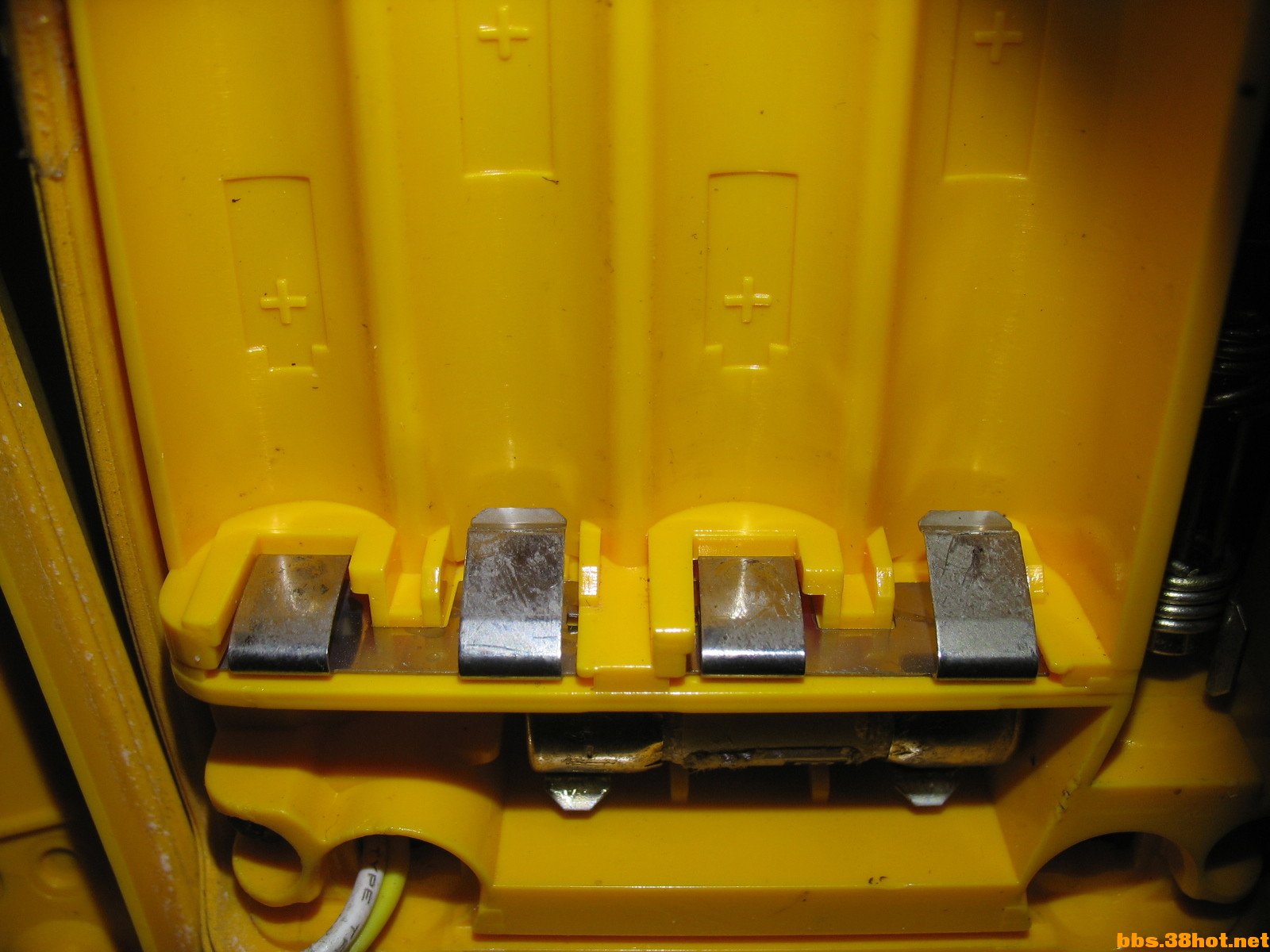

弹片尚好,只有轻氧化浮层,易处理不妨事,,

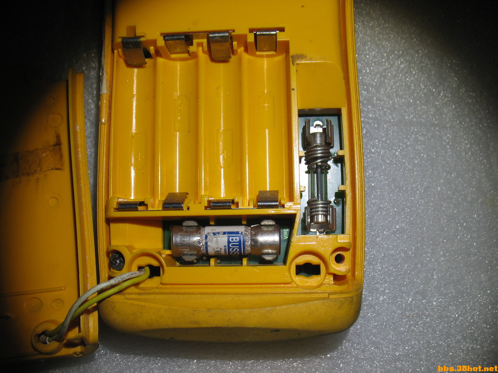

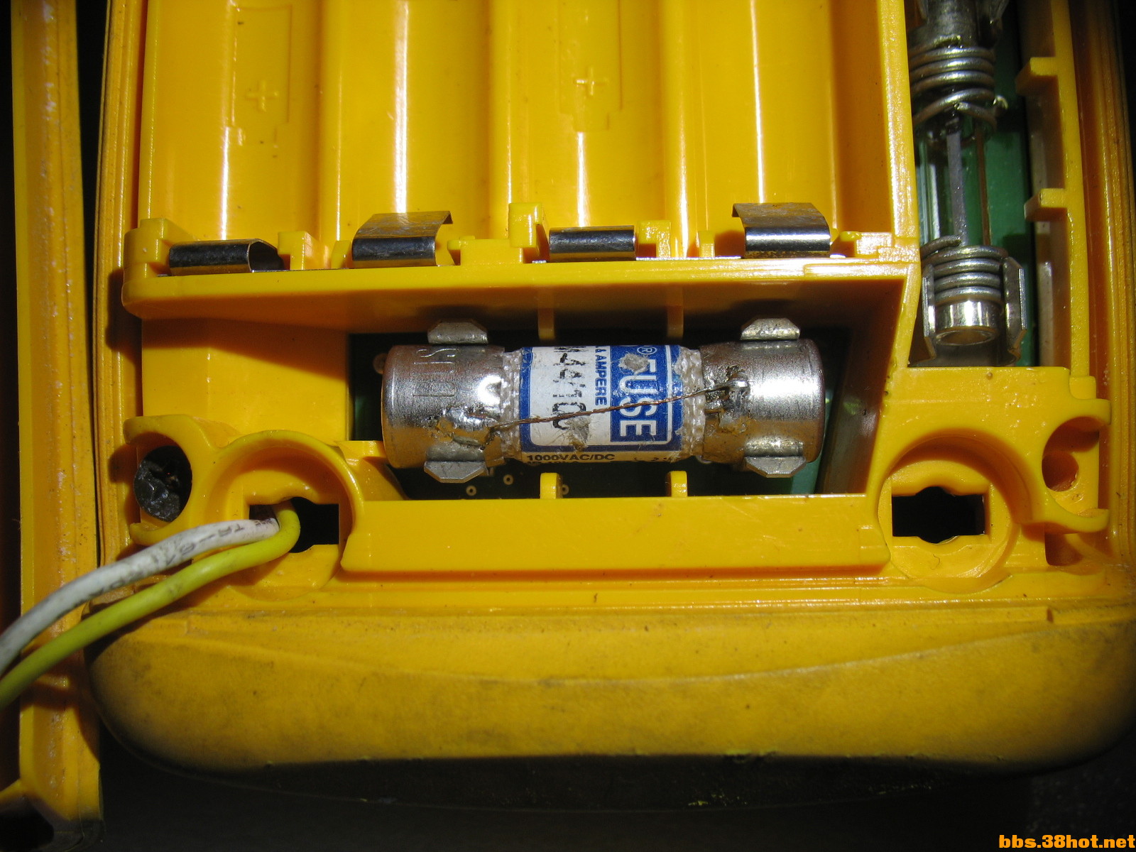

11A大保险明显已面目全非。0.44A小保险原装看似还在。(买之前就已然估计到,以正常地球逻辑来推理,粗的那个都给玩挂了,还能幼稚地期细的那个还能有幸生还么?)
IMG_0686.JPG i
细保险翻个身瞧瞧,,不幸估中,,也是尸体一条,,

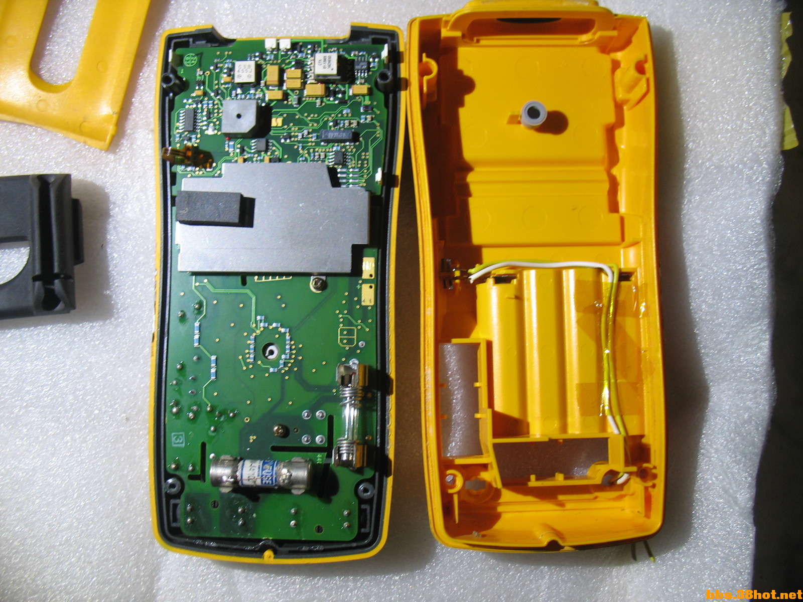

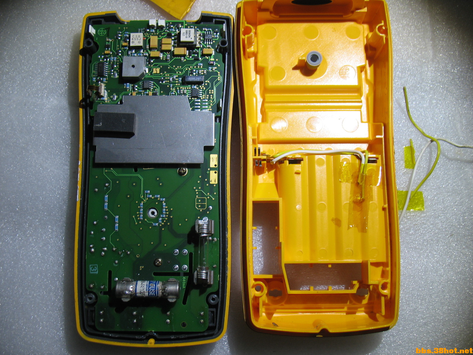

剪掉蛇足,下掉外壳螺丝,开胸验肺,,,
本楼完,转下楼。
 楼主| 发表于 2013-6-23 20:26:54 | 显示全部楼层
接顶楼

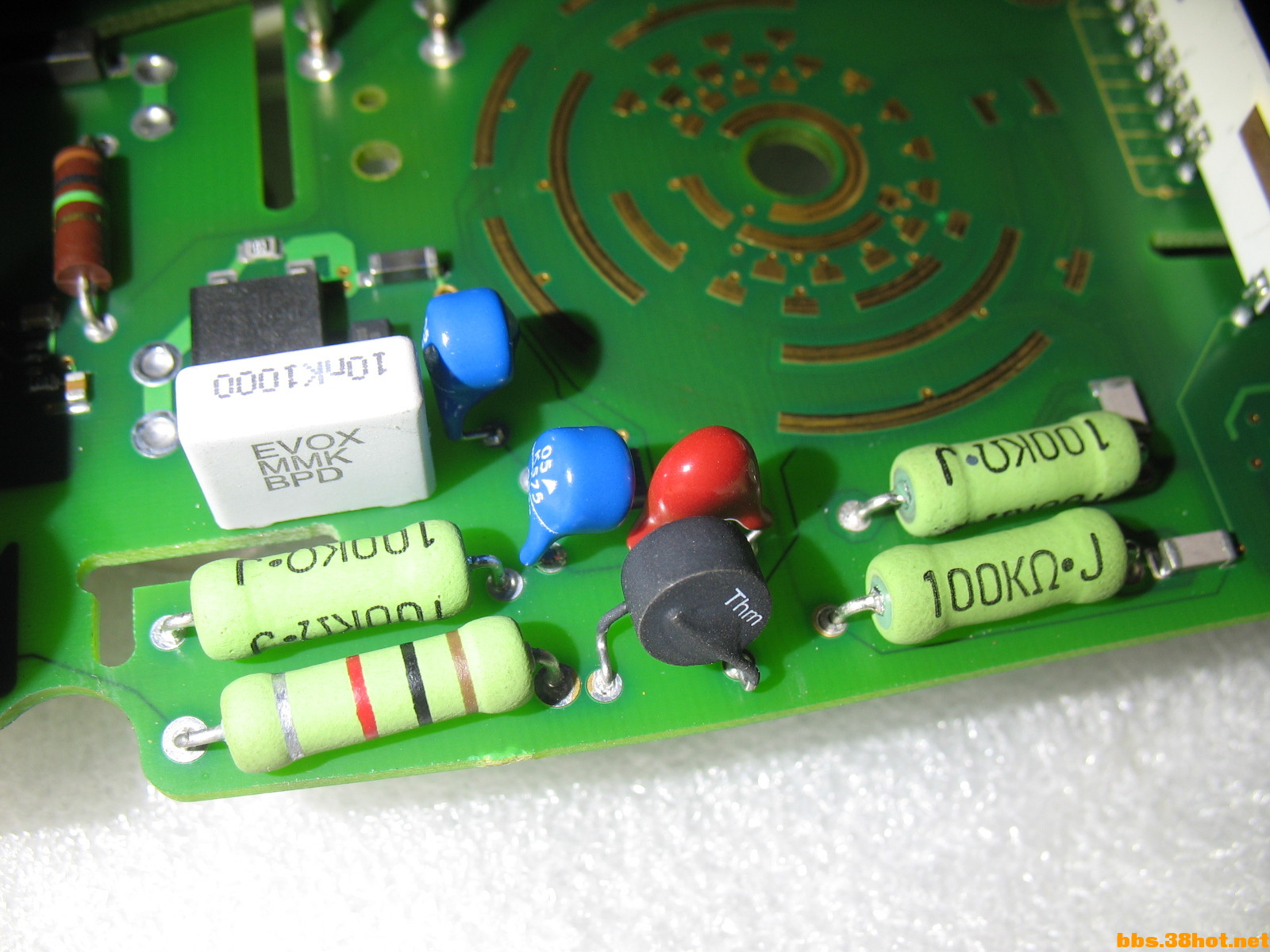

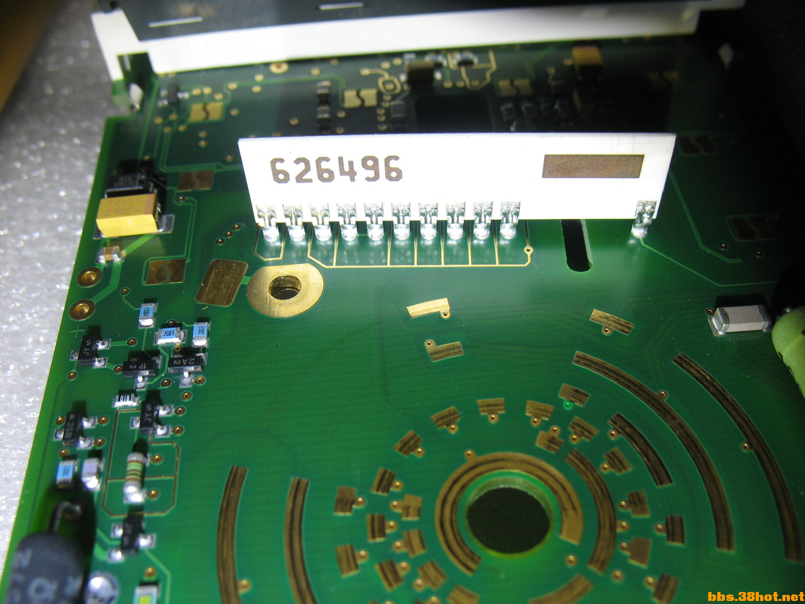

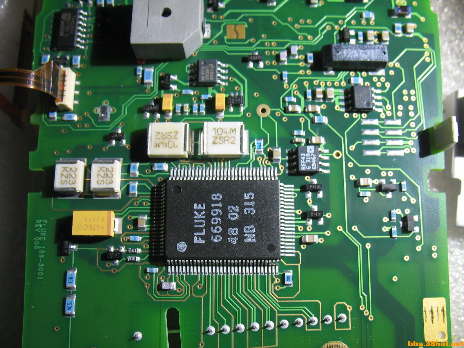

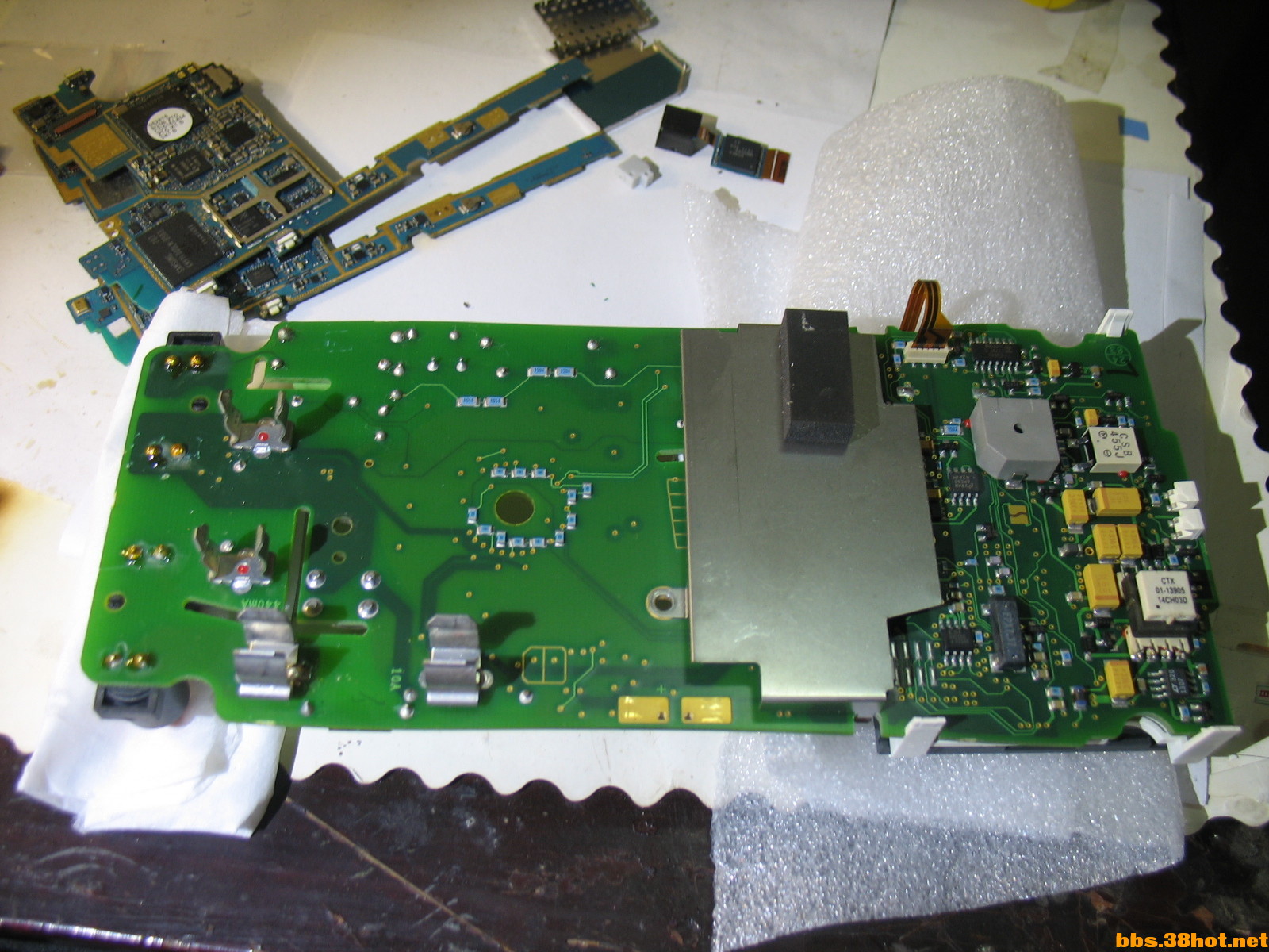

开胸,,可见笔座焊点补焊,这个常见,,输入部补焊过,,估计是故障后上家不得要领猜测尝试为之,均不碍大事,,
笔座补焊焊剂残留,,目测用锡为较劣质的无铅锡,,

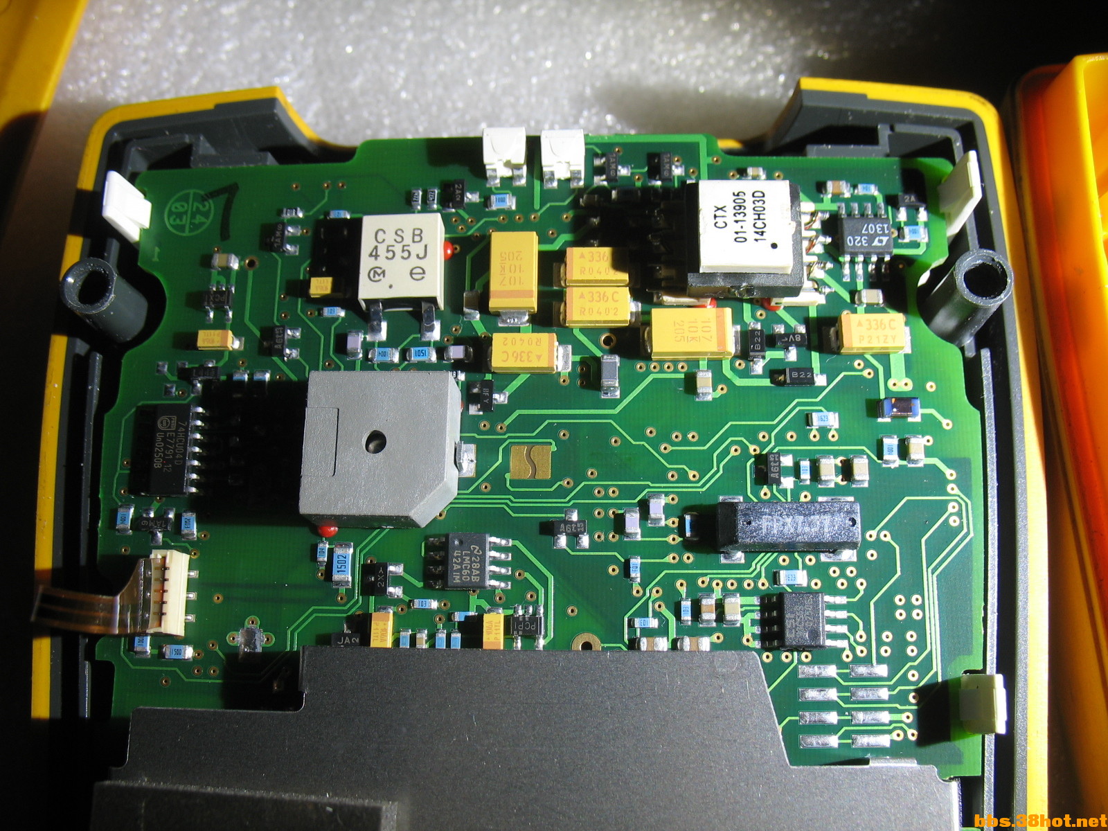

顶部,电源部分清洁无恙,
这颗主板螺丝未拧紧,,正常情况这颗螺丝一定要大力拧到底,否则转盘会有故障,螺丝刀要合适否则易花帽且不紧,

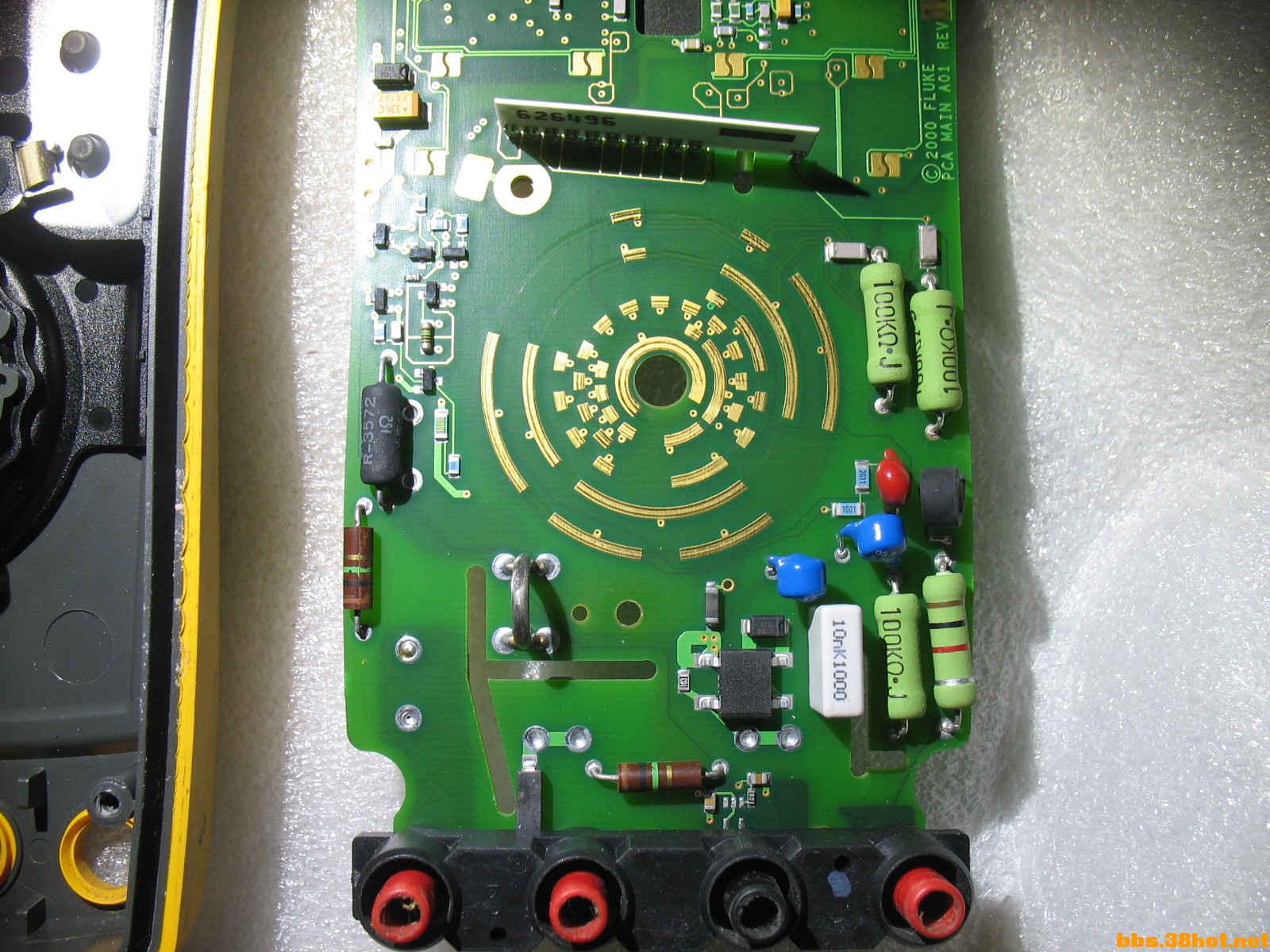

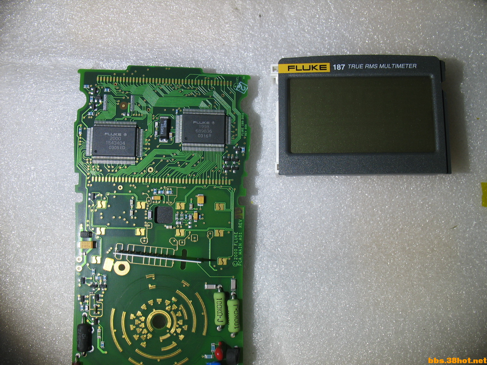

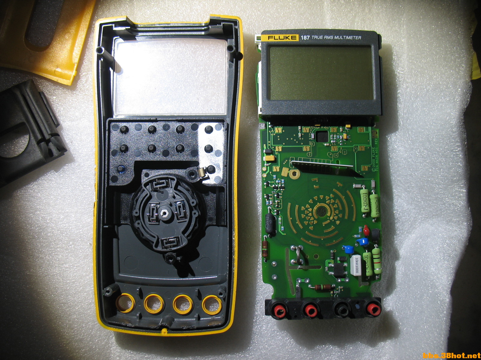

主板从前壳取出,干净,无伤,,缺螺丝位丝桩未损,,
IMG_0709.JPG i
pcb转盘,干净清洁,,

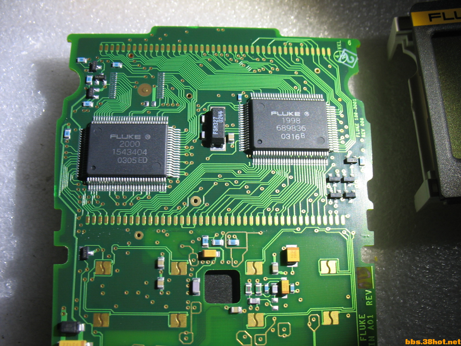

重要的输入部无烧无伤,,
重要的精密陶瓷排阻干净整洁无伤,,
下掉屏蔽罩检查,,
大片原装无动过,,
屏幕新鲜无伤,,

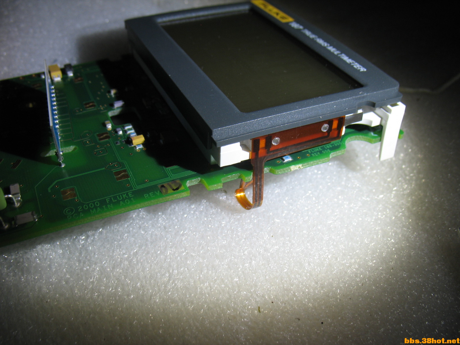

屏框缺一勾,壳内无断渣,推测上家尝试维修时方法不当弄断,,此伤小碍,无妨,
取掉屏架检查,最重要的两片大IC,,
两片大IC无伤无动,,
检查完毕,,状况属良好,,可以上电测试,,
本楼完,,接下楼,,,

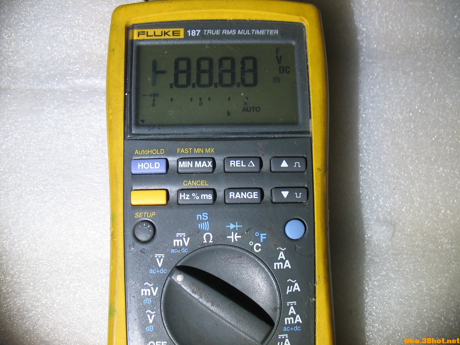

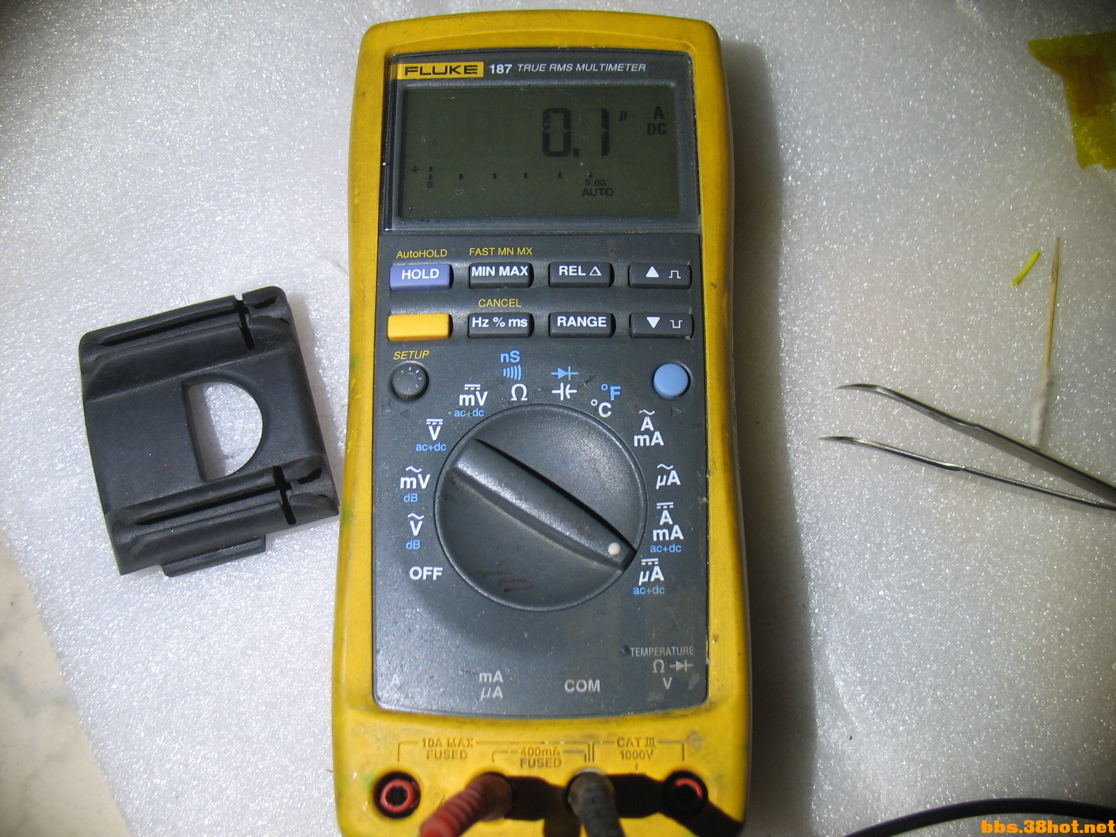

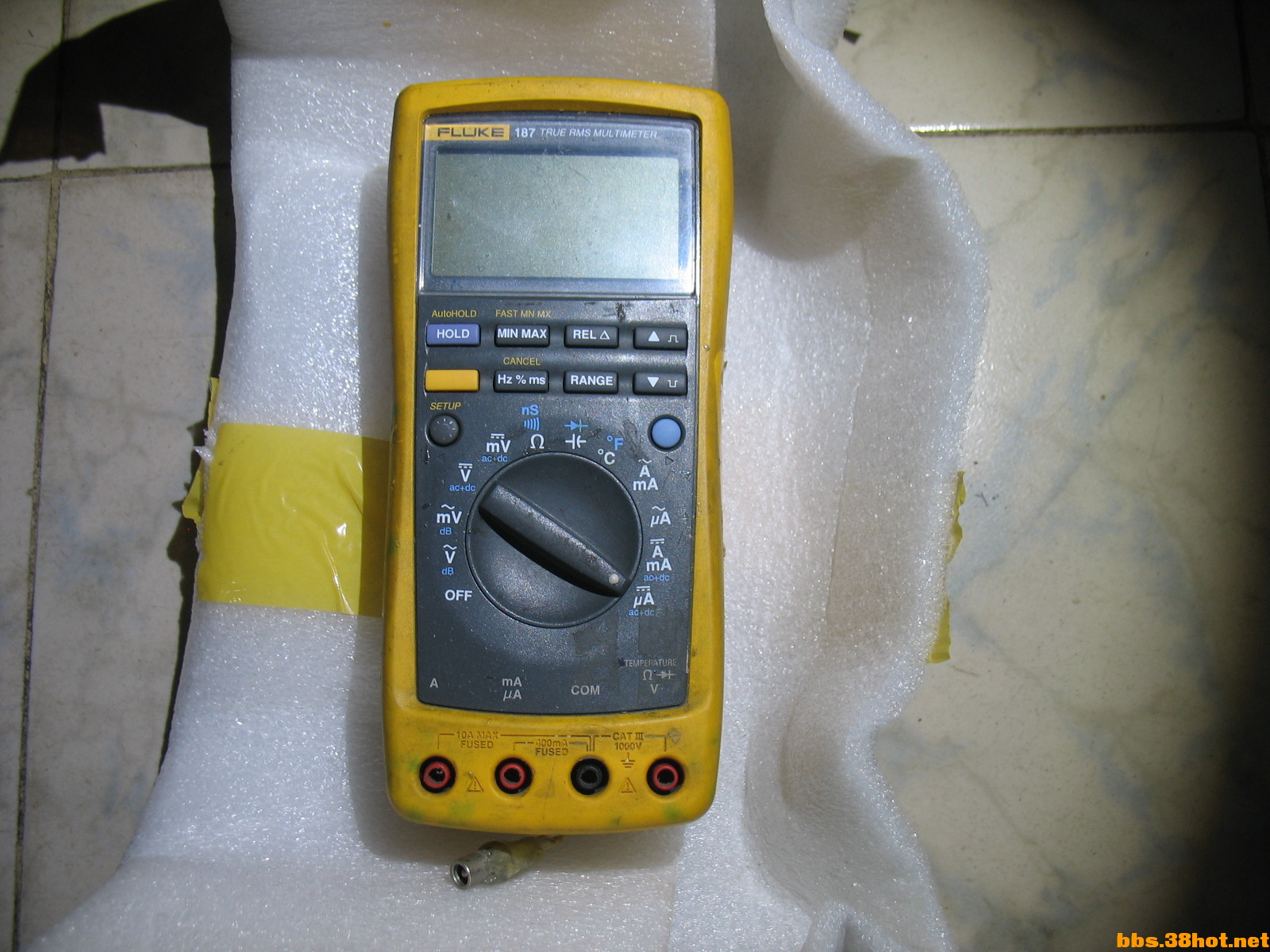

为了直观表现和演示故障现象,今次不作一次性彻底维修处理,,慢慢一步一步处理,,

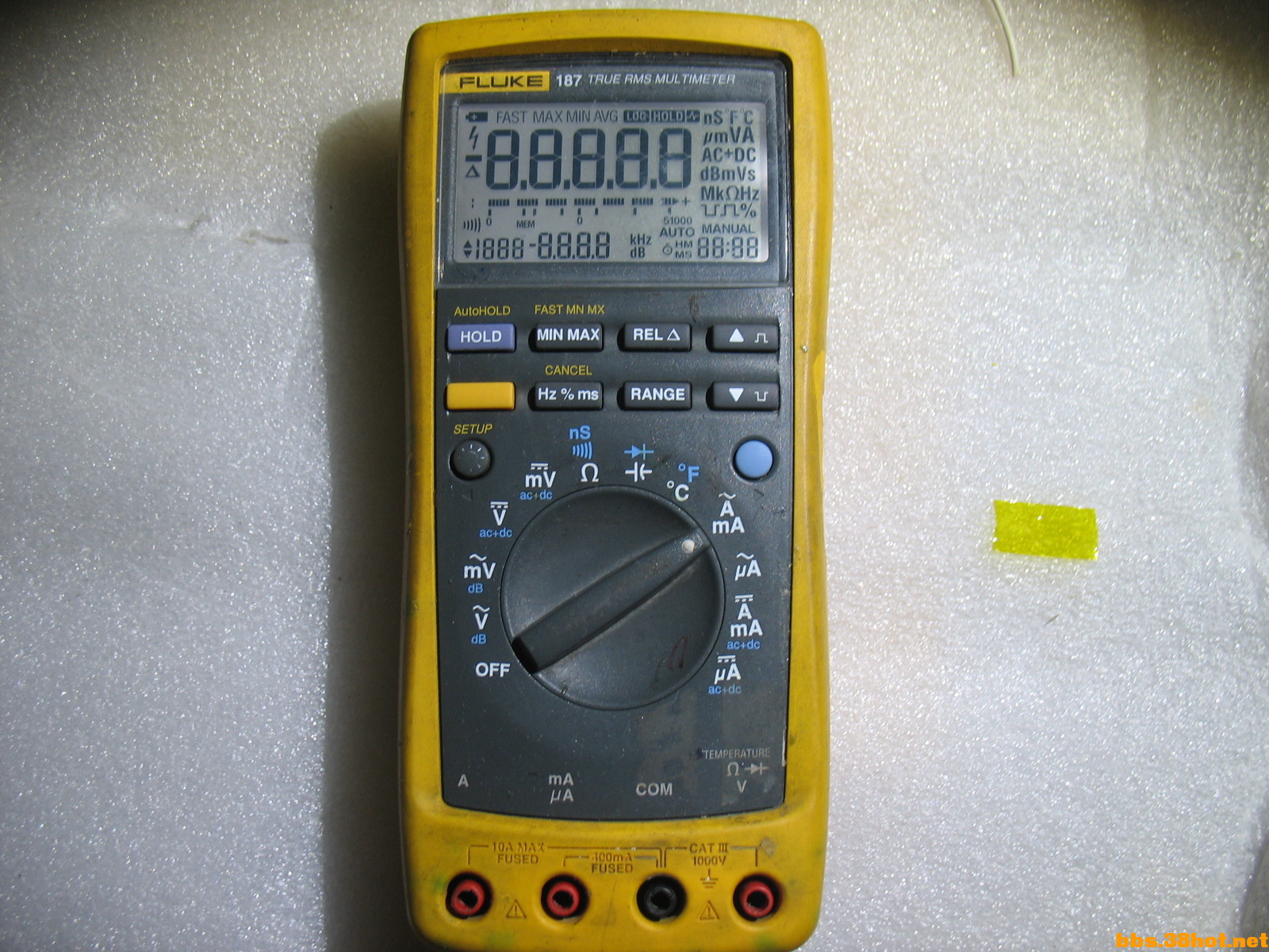

简单截断外接电源线包扎,先恢复原样上电测试,,
合龙,上倭寇电池4粒,原装保险二颗,准备测试,,

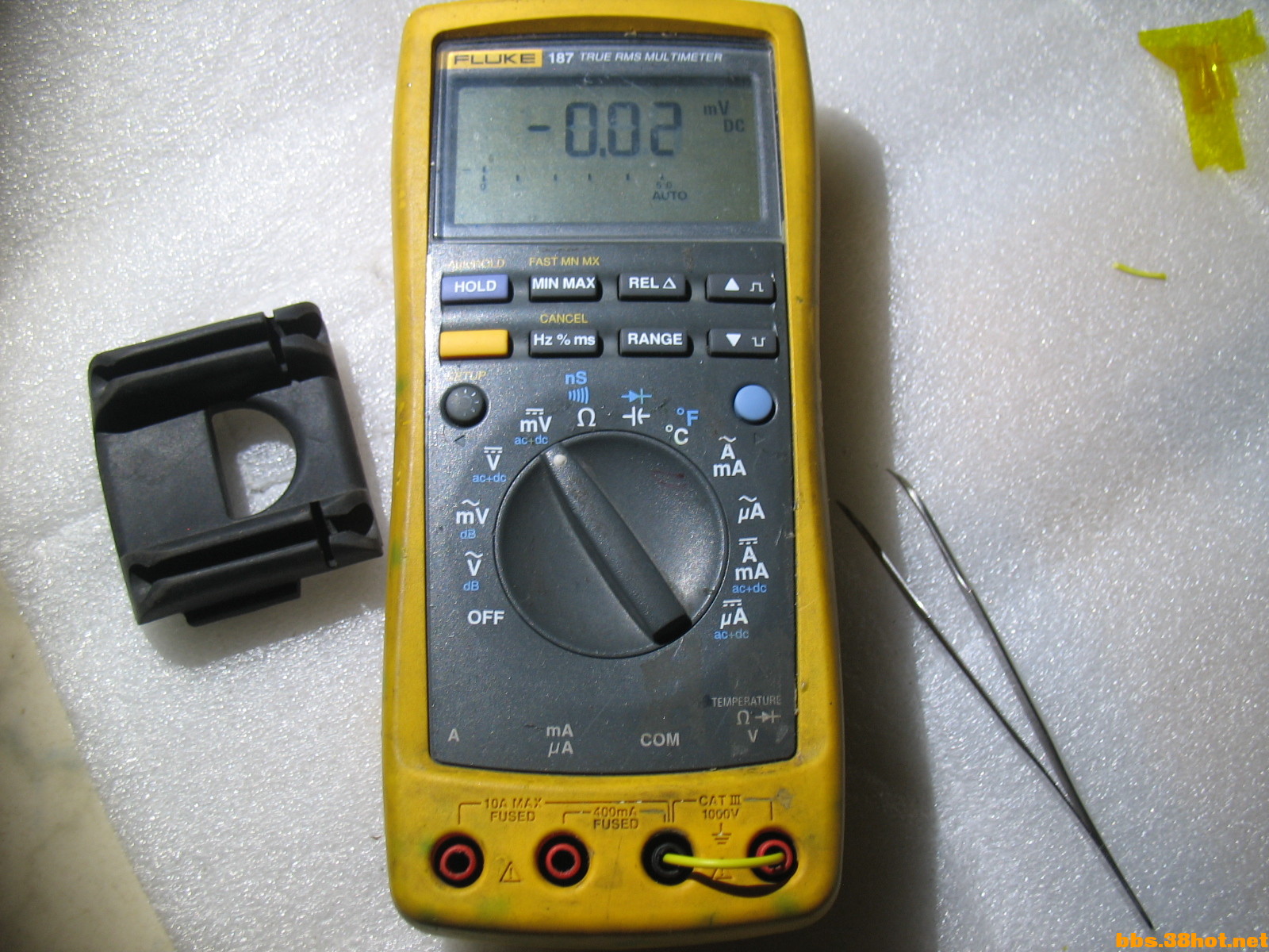

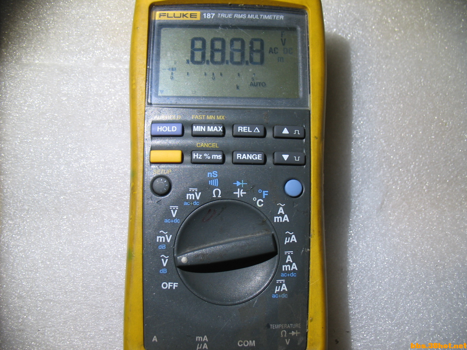

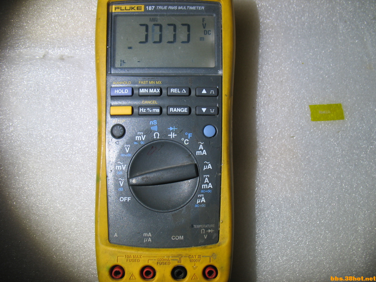

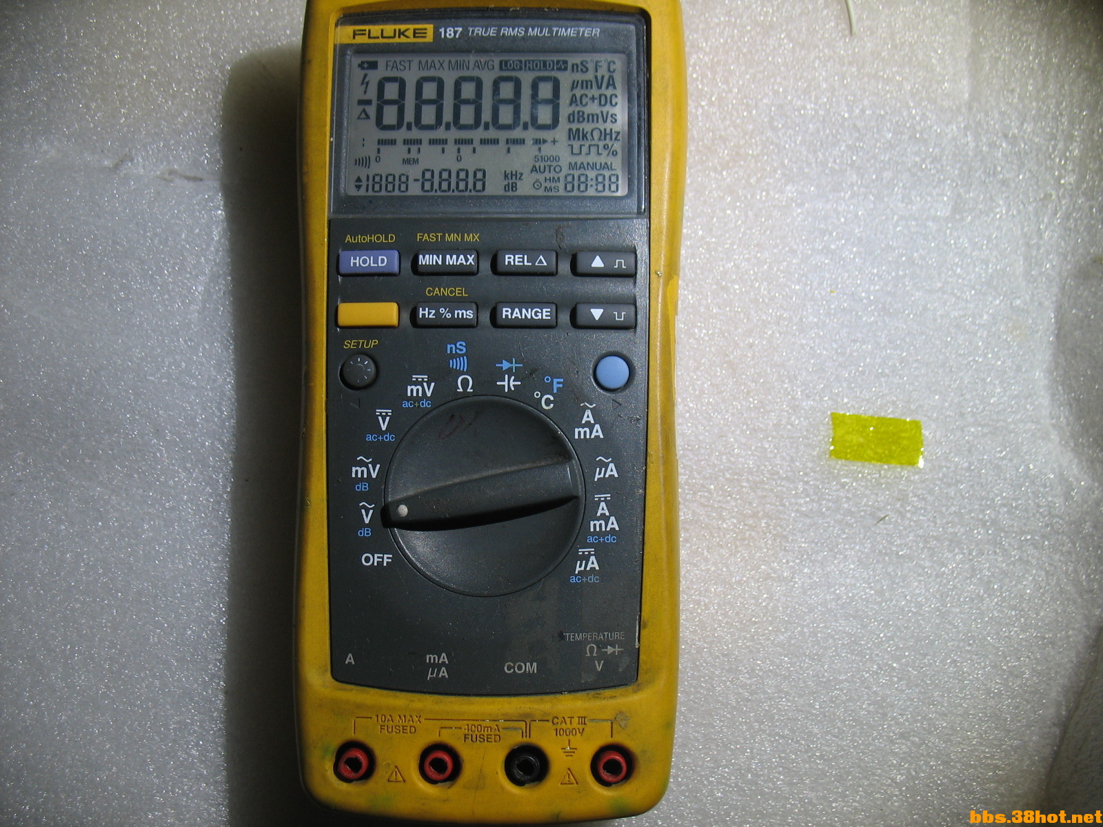

上家描述属实,各档位全屏全显,,,,,背光可以亮,其余无反应,,
拆机,修机大法,,

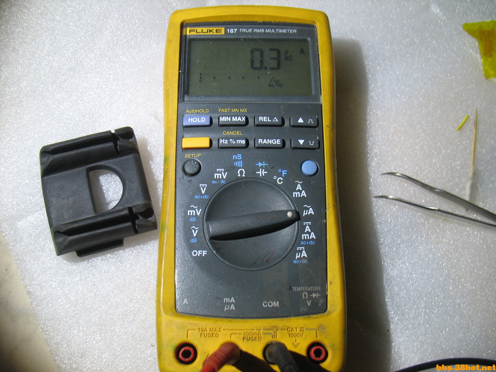

先将屏断脚问题简单处理,切橡皮条一条,垫壳角,盒盖试验高度--削薄橡皮条,反复削薄橡皮,直至前壳压合屏框力度刚合适。
(图片上将橡皮条置于屏框对应位置仅为直观展示位置。如屏框另一侧断脚,框无阶梯,胶条是立不稳的,只能先行置于前壳对应角内)

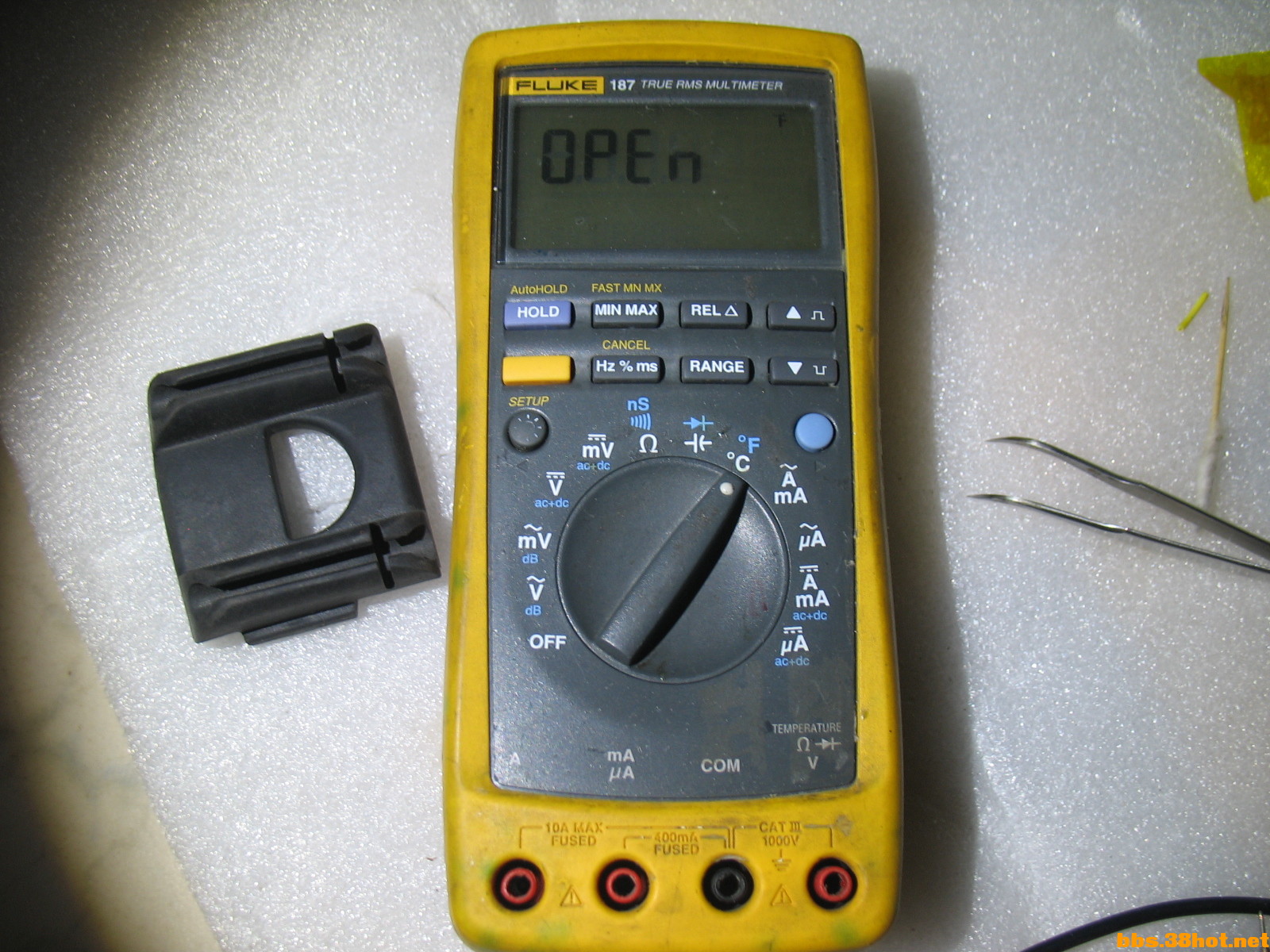

装好,测试,显示发生了变化,变成缺划,各档位单位已基本正常显示,,嘿嘿哈哈,此时已完全判定此表已活!

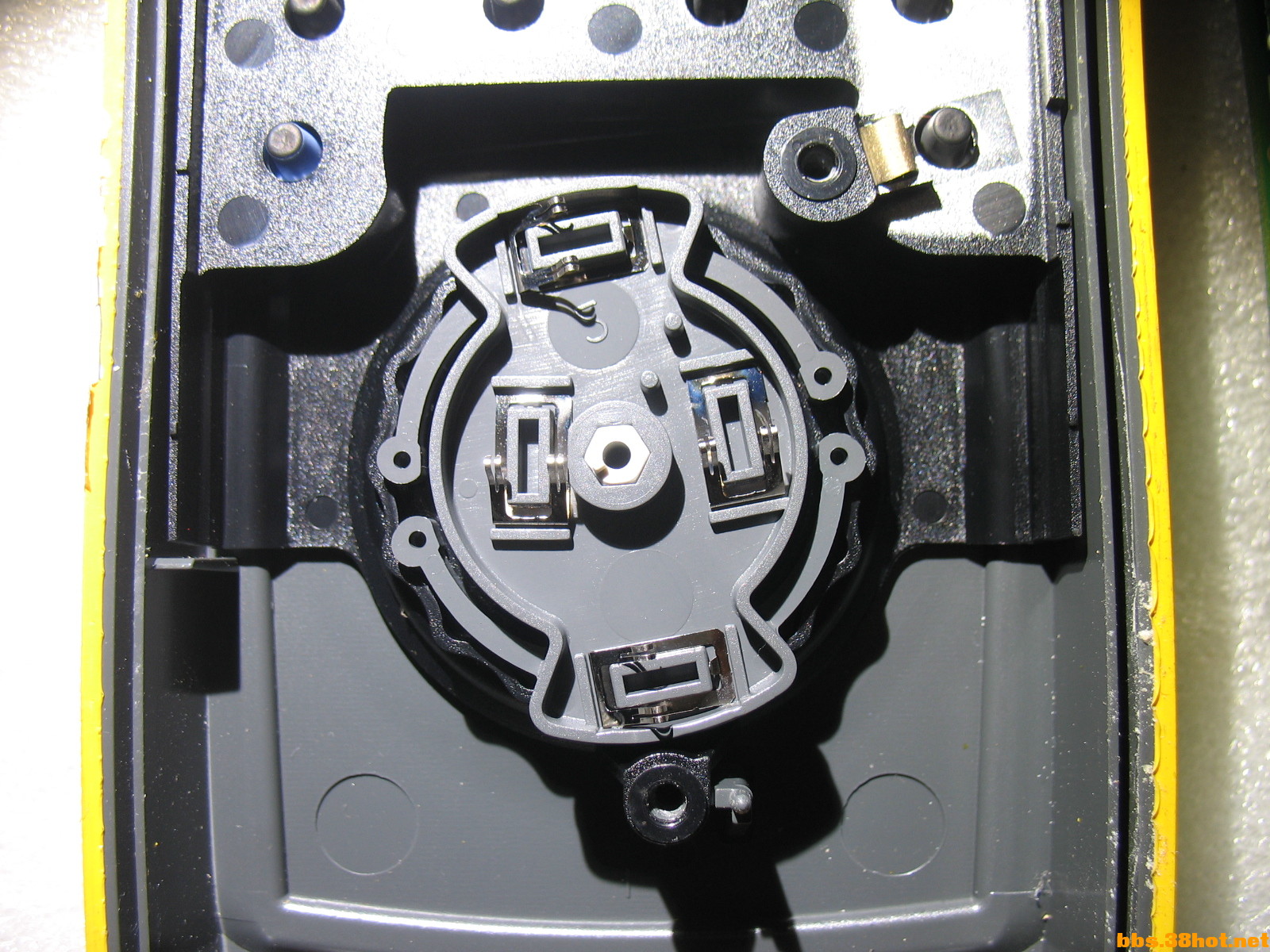

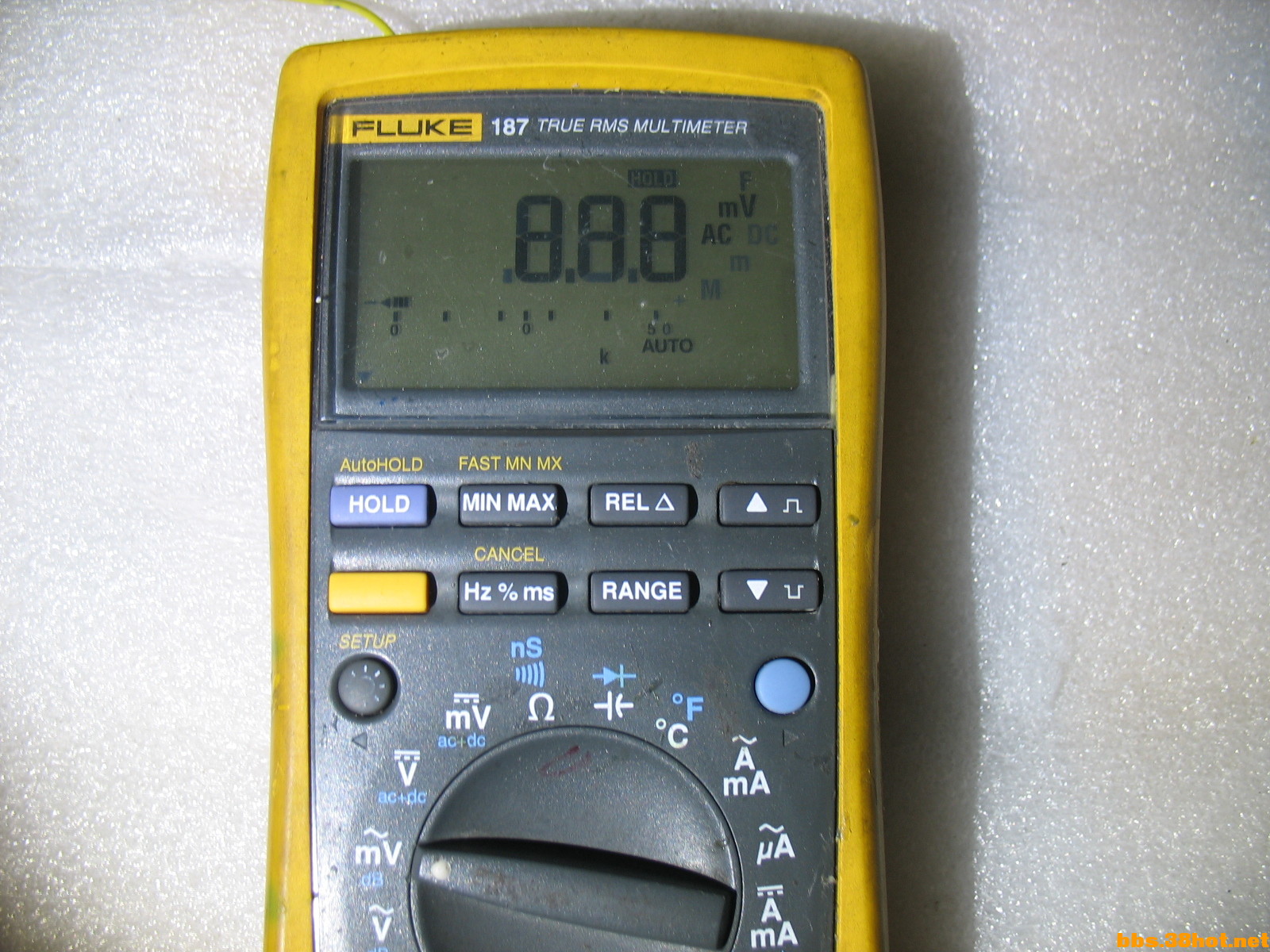

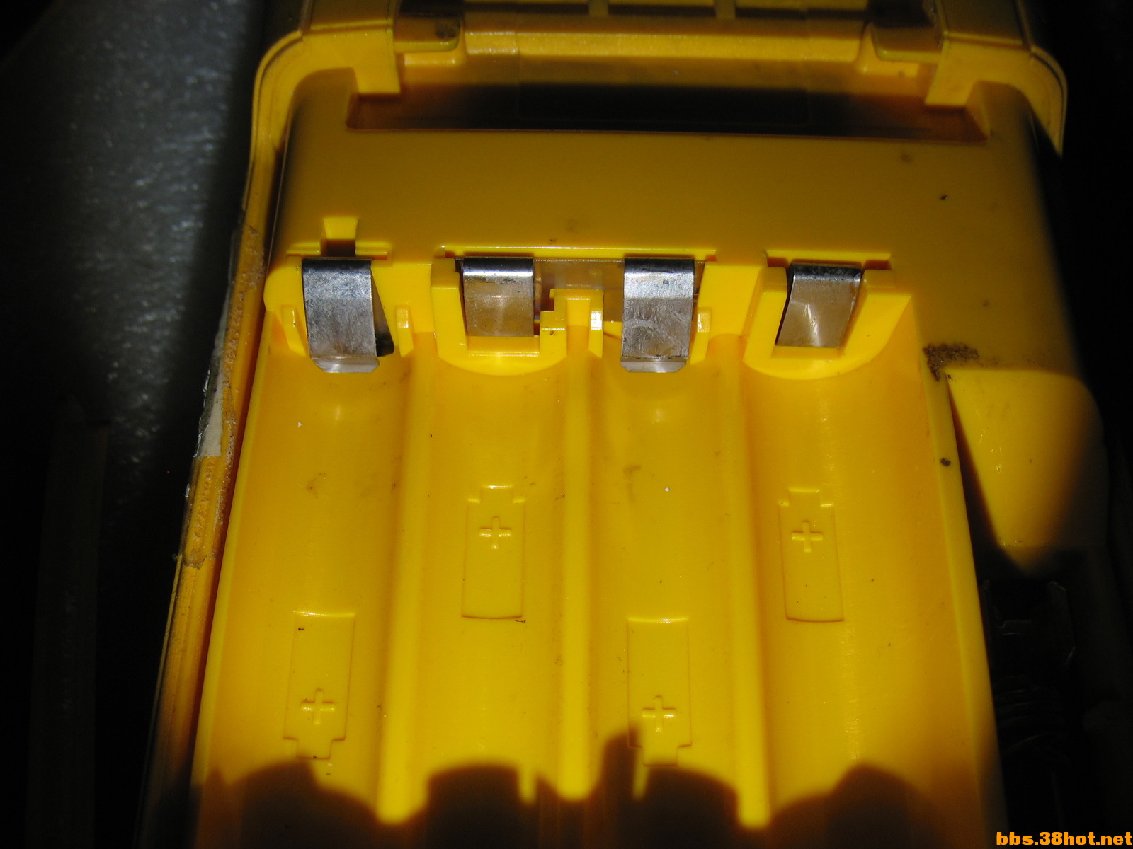

经验大放送:缺划很容易被认为是屏胶条接触问题,其实错了,往往是较严重转盘接触问题,而且恰恰相反,18X上,胶条接触不良,现象往往笔画不少反多,接触不良越严重多笔画越严重。
拆机处理转盘,,这个很简单了,18x有两种弹片,一种是前期的双勾型弹片(下图这种),逐个取下,用镊子小心在折根部弯上来少许,将幅度和下压弹力调大再装回即可。
另一种是后期 ^ 型弹片,属改良型,耐用性稍好。一般无需整形,清洁触点即可。
如遇上个别顽固的,处理后仍然有个别档位不良,将4片弹片顺移换位后必杀。

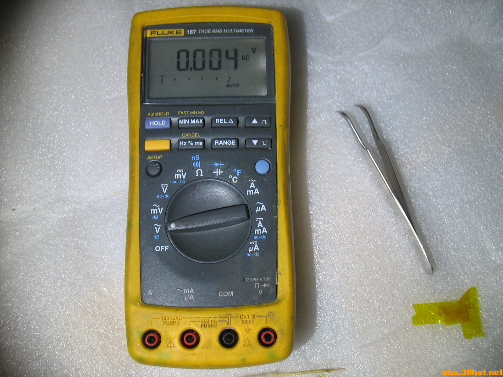

转盘弹片处理完后,装回试机,,,,缺划现象消失,,变成多笔画,,
IMG_0785.JPG -

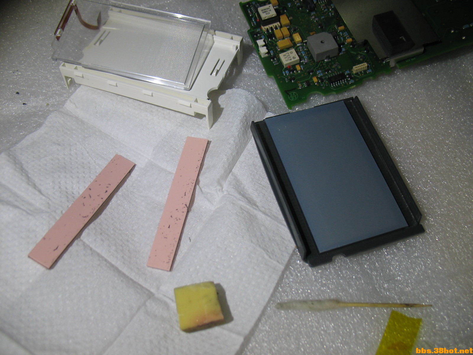

嘿嘿,,刚才上面说过,多笔画是神马问题来着?诶!,屏幕胶条接触不良。

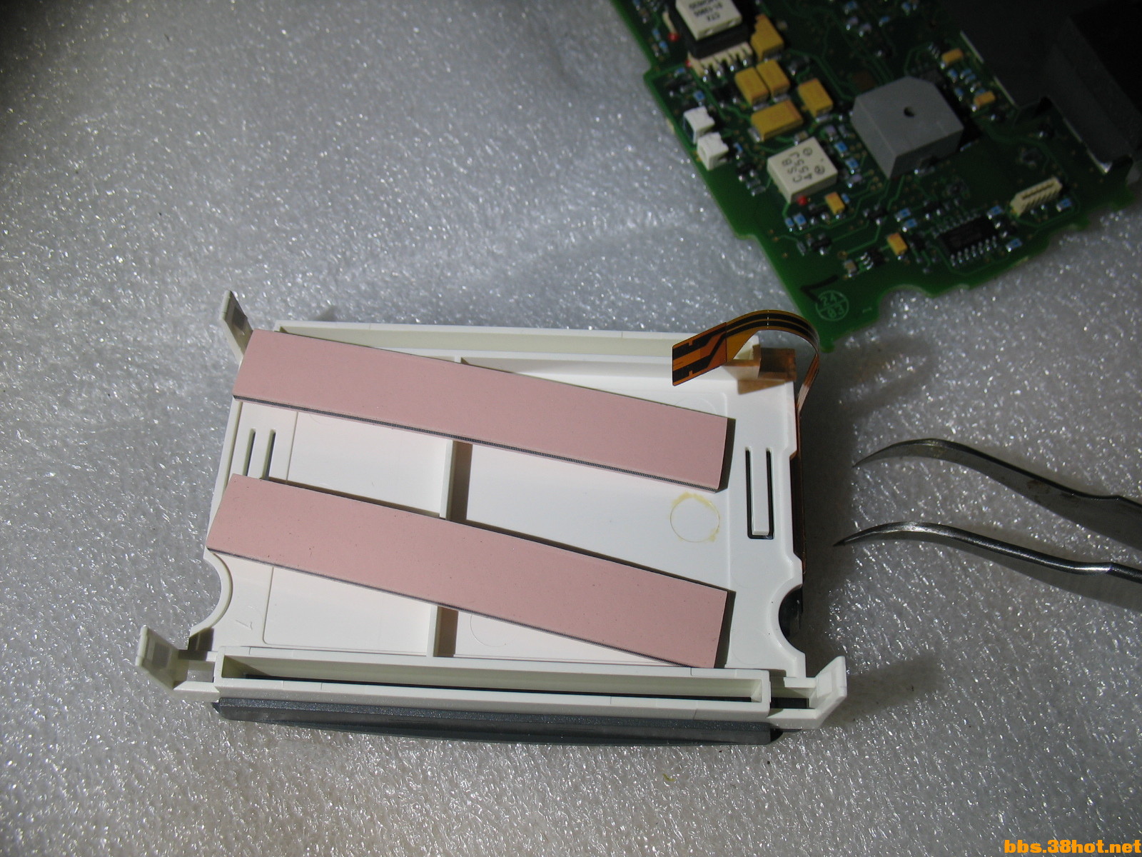

拆屏,拆屏架,取胶条,此时胶条往往都有不同程度老化,并紧紧粘连在玻璃上不肯下来了。
将屏和粘连在屏上的两条导电胶条一起从屏架上拔出,小心的从玻璃上掰下两条胶条,用文具橡皮擦,将胶条导电触头两面细心擦拭一遍。
并且屏玻璃导电镀层处还粘有老化橡胶角质,肉眼观察即明显可见,用棉签蘸酒精擦拭至观察确认干净,晾干,
处理后导电胶条上必有大量橡皮碎屑,务必仔细揩擦至完全干净,才能重装

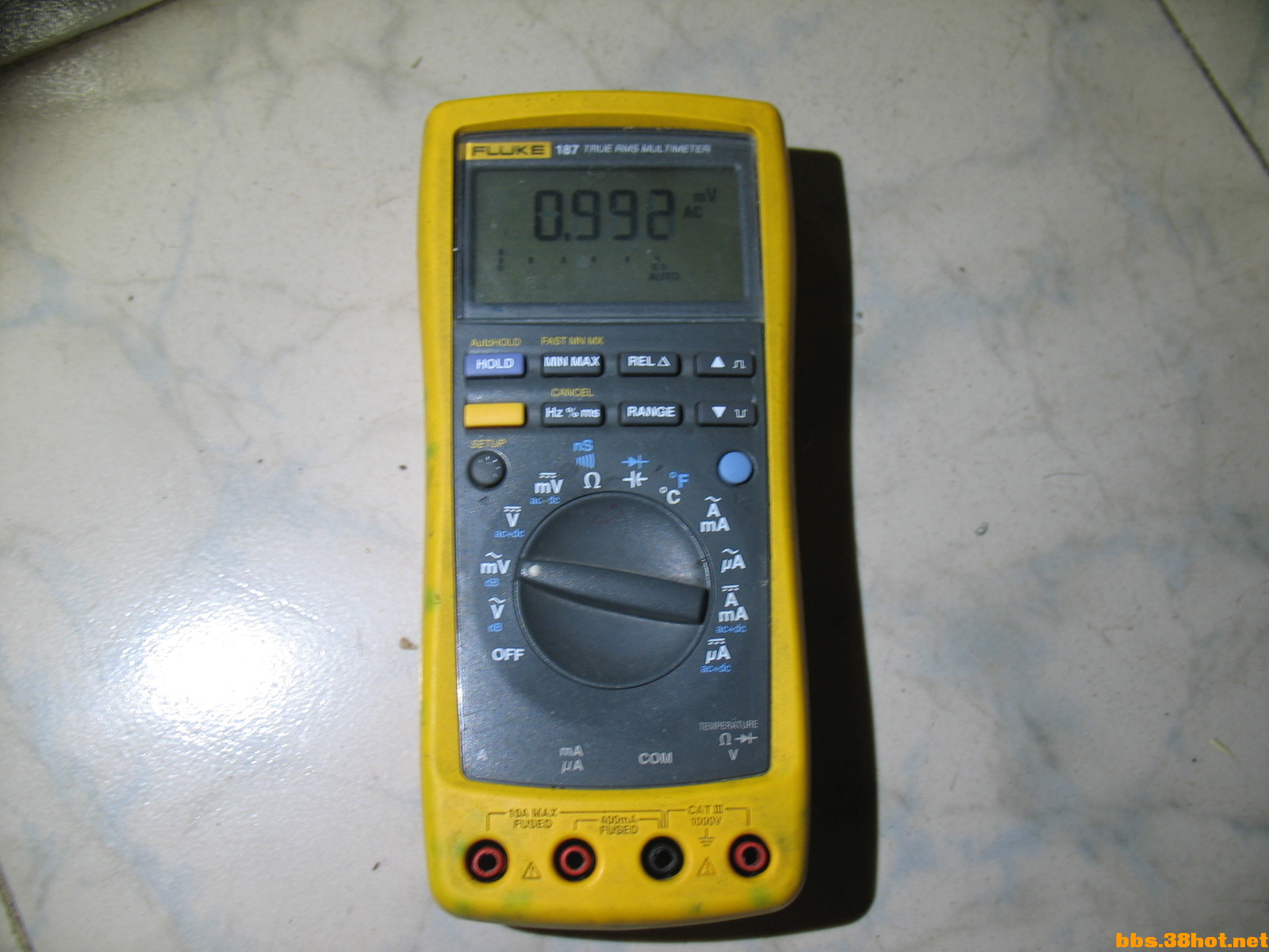

处理完重装后,各档位显示均恢复正常。

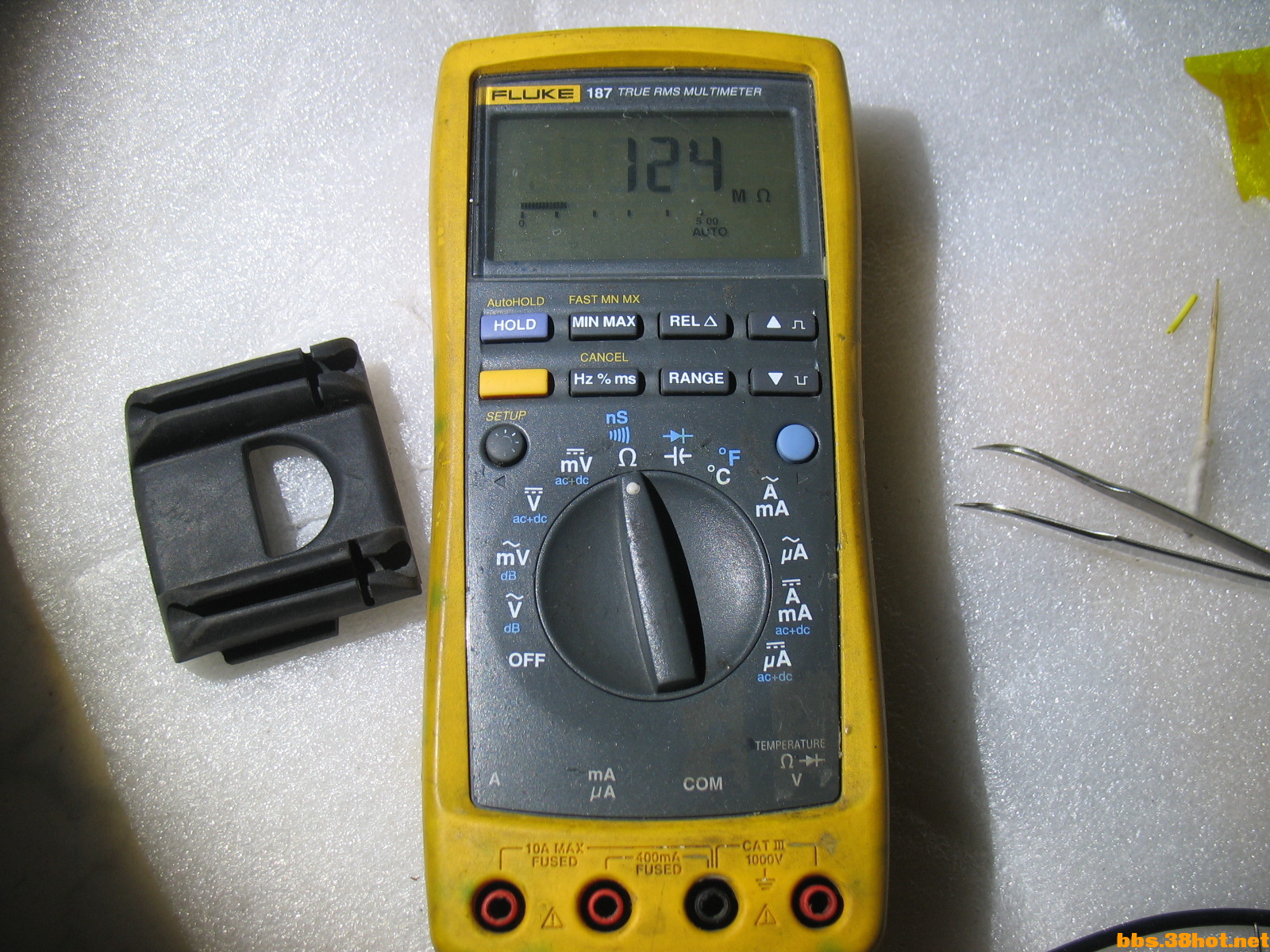

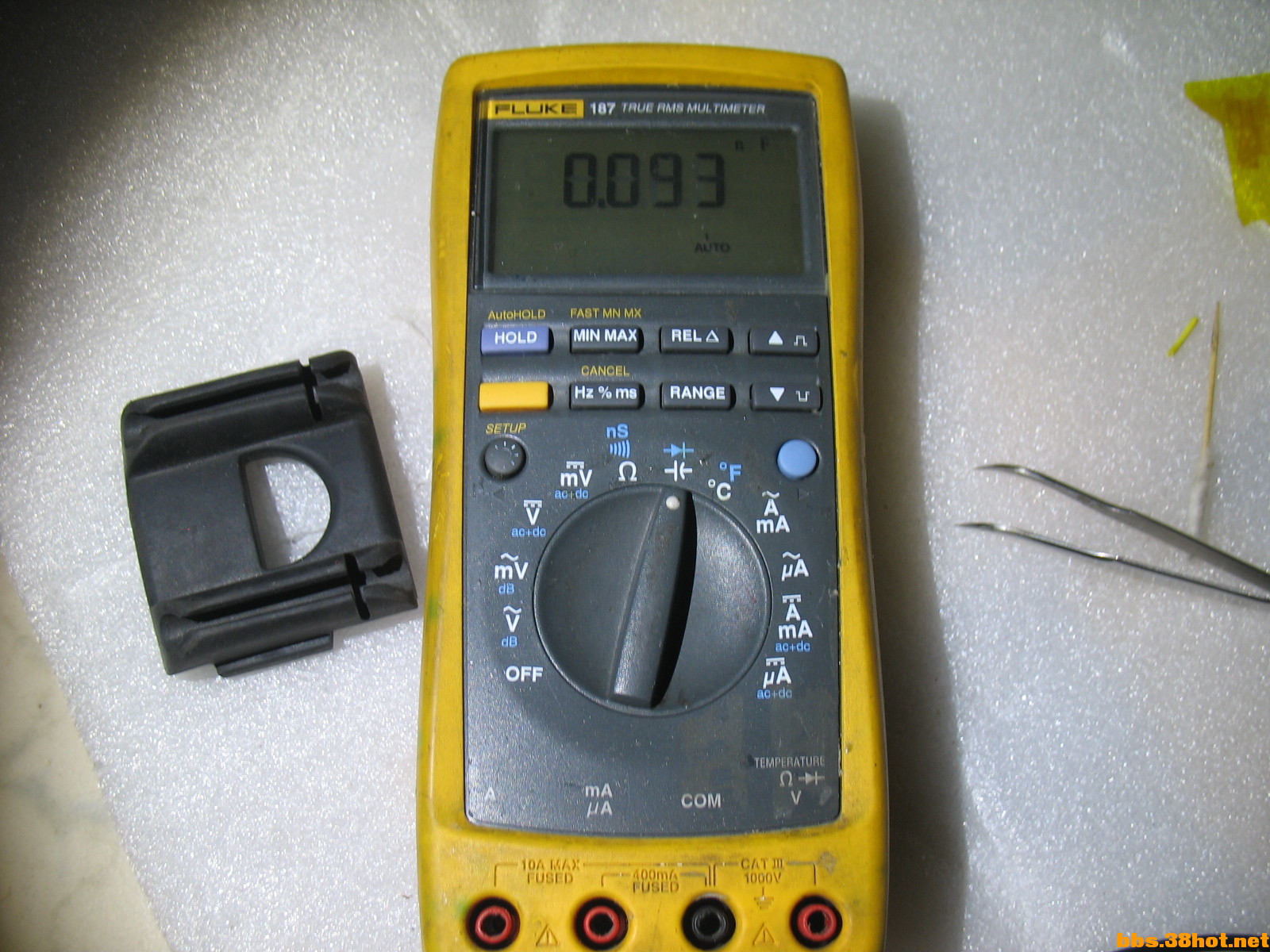

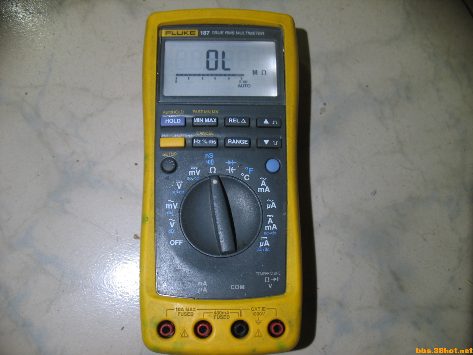

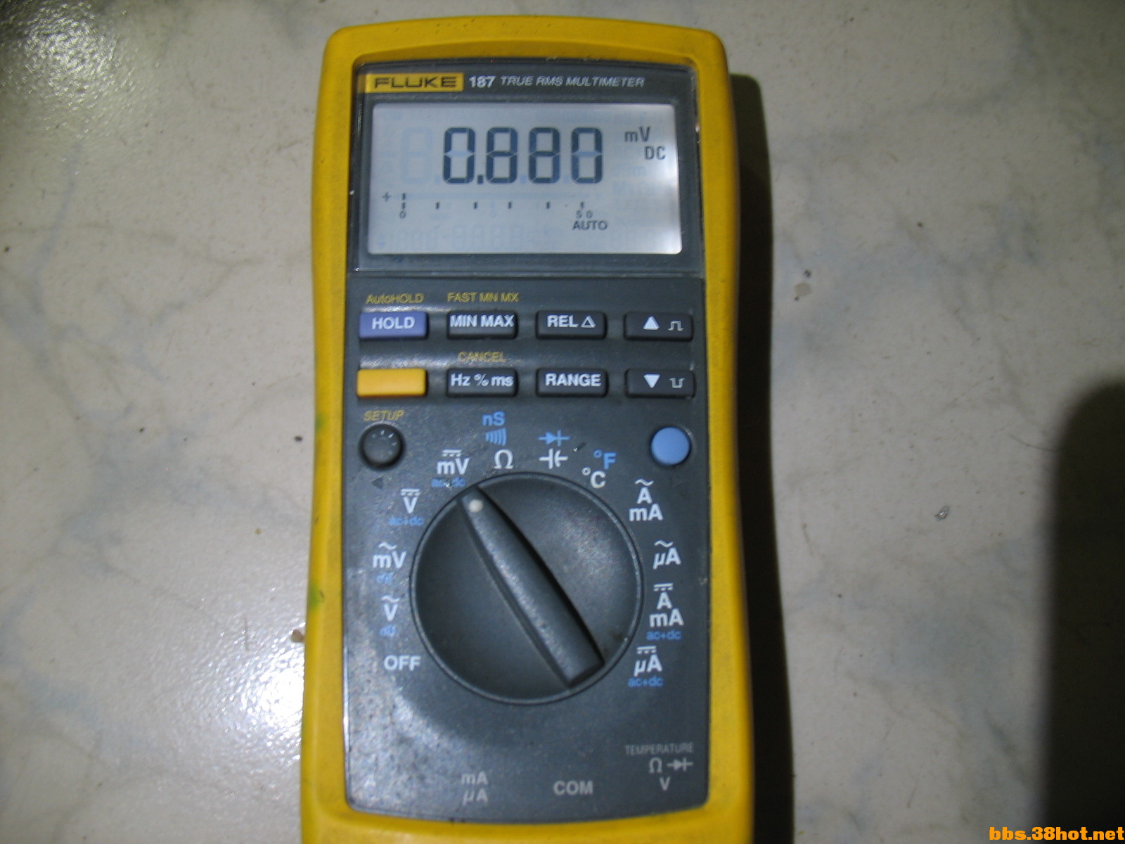

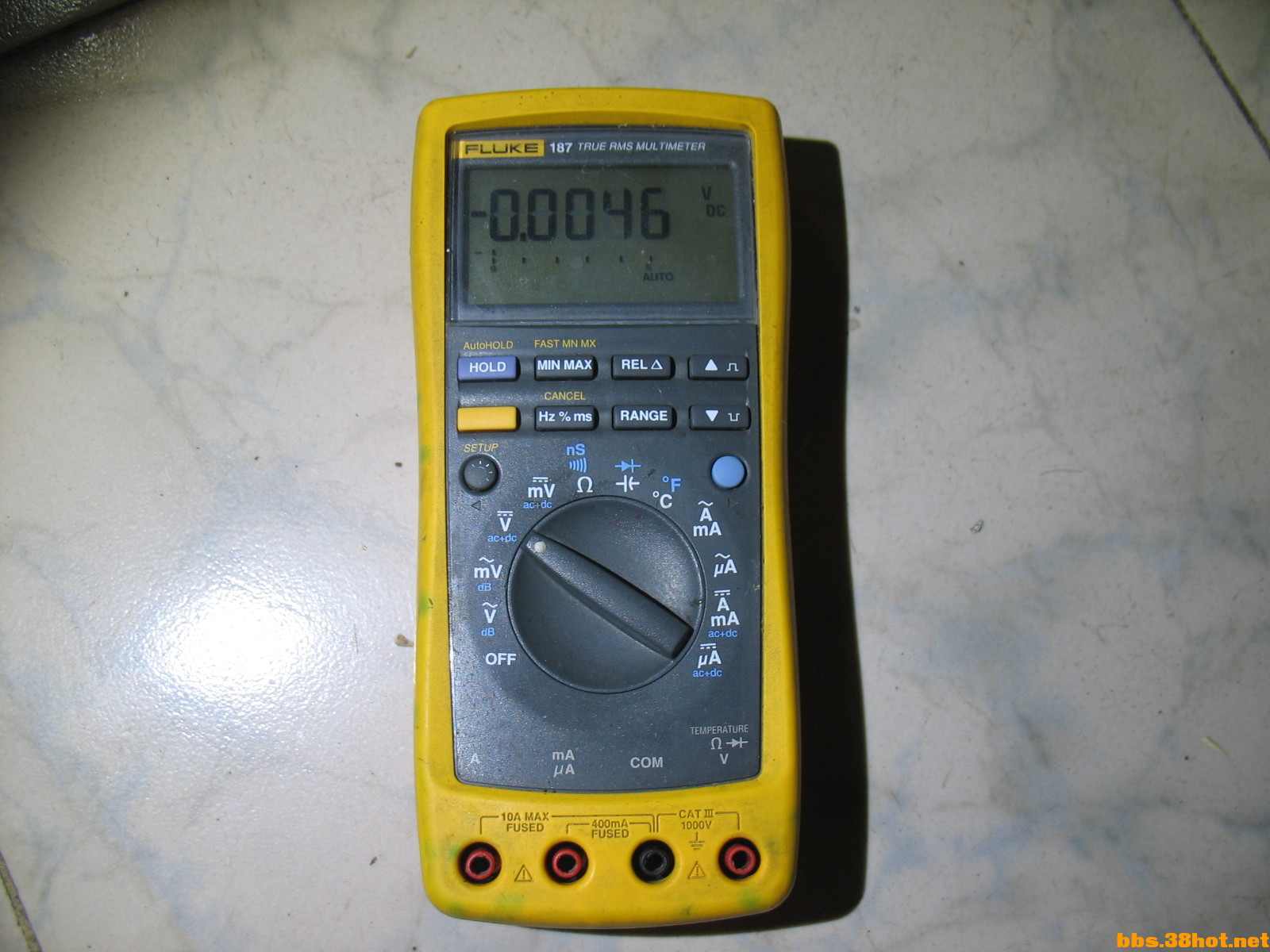

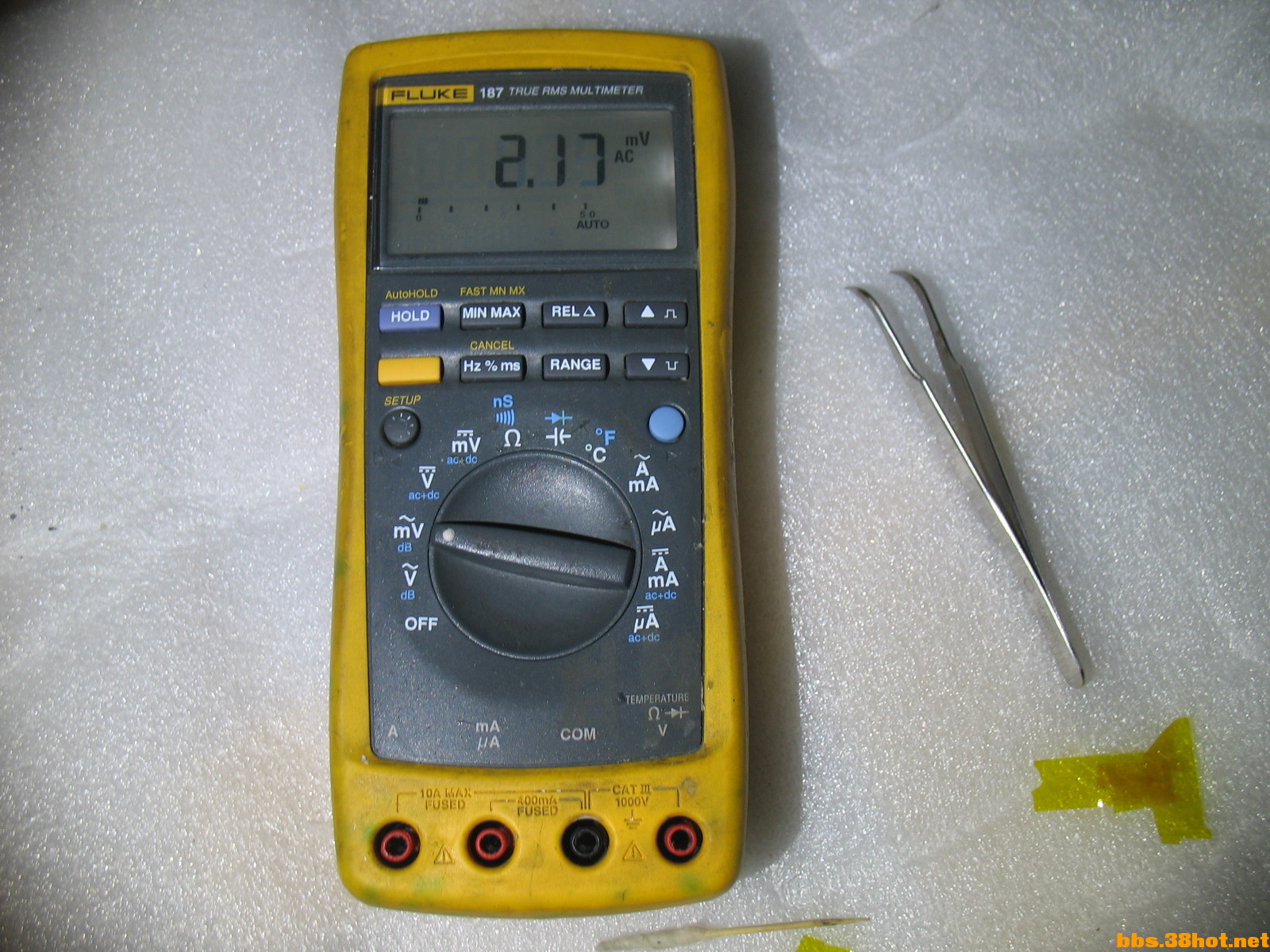

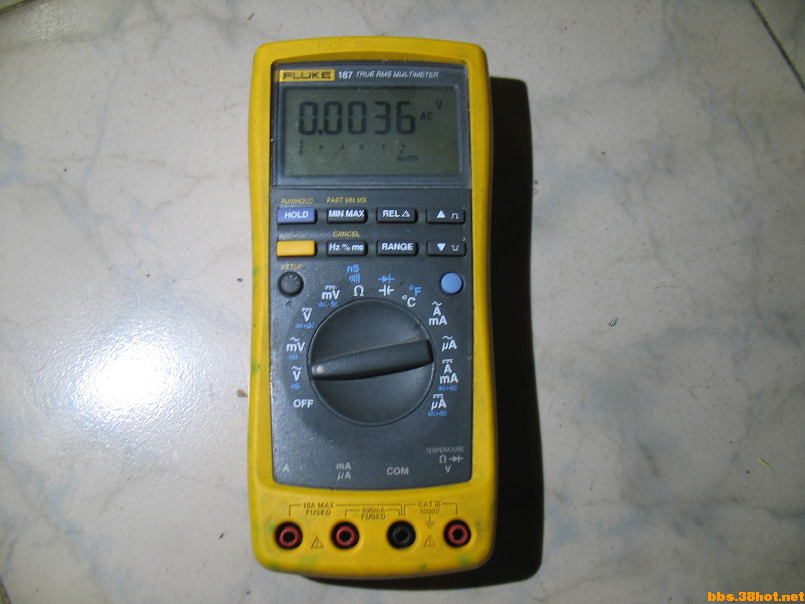

ok,发现什么了?只显示三位半?
这个不是重点。从上家过来设置参数没动,设置调成四位半即可。
重点是欧姆档不正常,有底数。电容档0.09x nf 底数偏大,超出正常范围。
本楼完,接下楼。

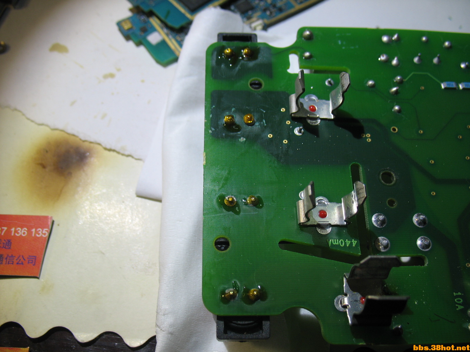

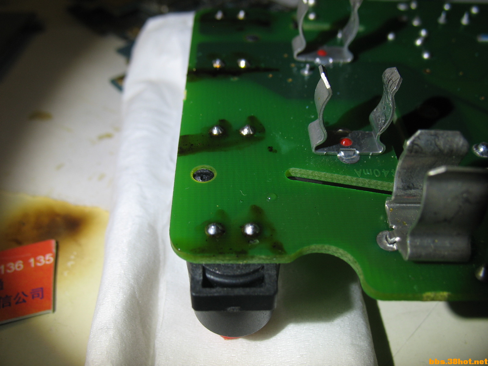

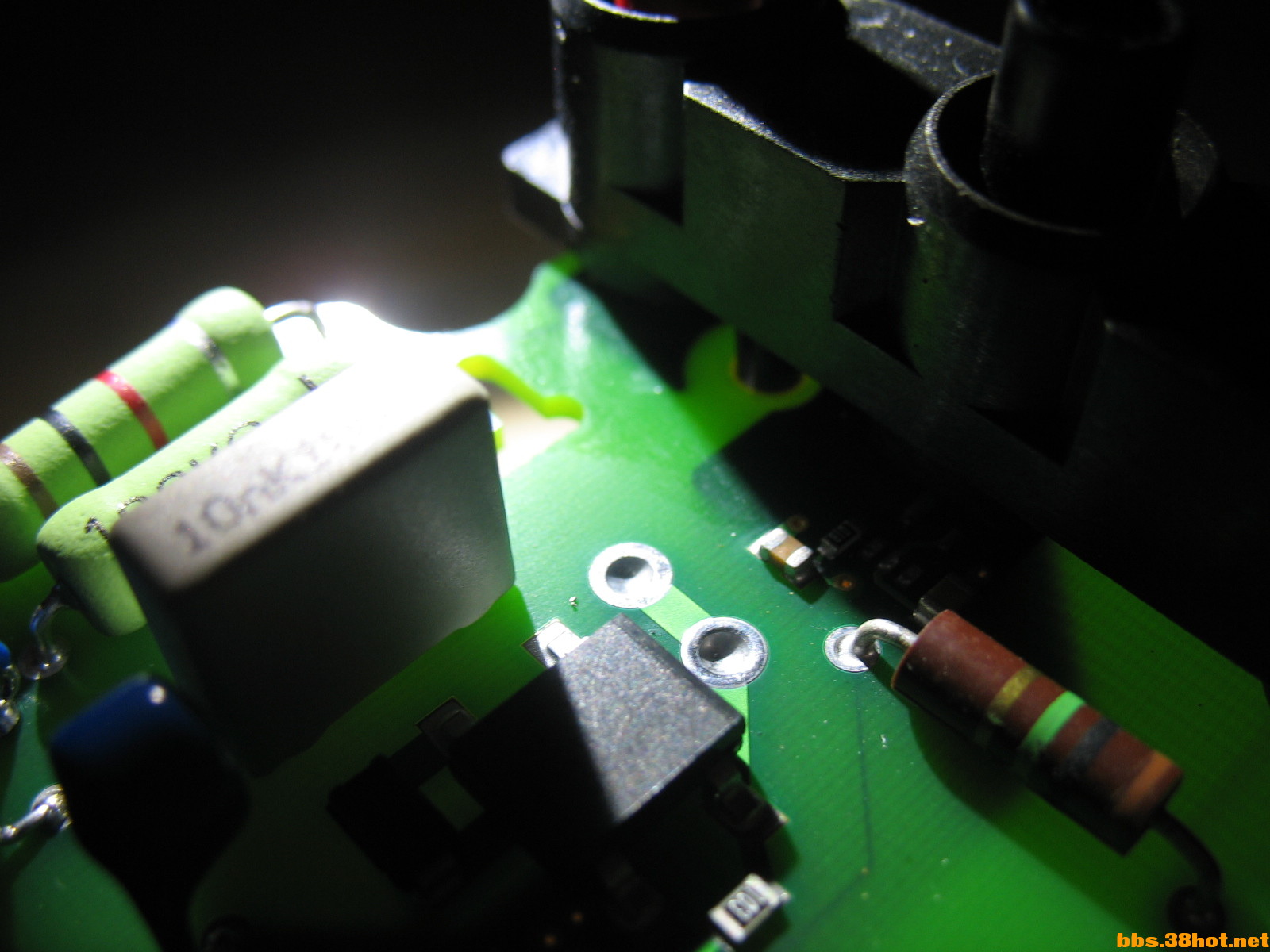

18X 除了 笔座易断腿,笔座易赃污受潮误报警,这两个众所周知的弱故障外,
这厮还有一个易发故障是换过座或焊过座后欧姆档有底数。
原因很简单,焊接后清洗后,助焊剂清洗不彻底导致PCB不洁,引起笔座焊点间轻微漏电。
而且这个状况在使用劣质焊锡的情况下更易发生,因为劣质焊锡往往不仅锡体熔点高、焊接品质差,助焊剂也烂爬电系数差。
有这么夸张吗?答案是yes!因为是高灵敏度、高阻抗输入、高阻抗输入检测。
最直接的是换个方法解释,这种状况如果是台表,就一定会用到pcb焊点等电位处理、或者直接pcb通孔上特氟龙绝缘桩子插针了,Understand ?!
反复换灯光和拍摄角度,好不容易出到一张能够观察到的照片,笔座下极轻微的助焊剂清洗后残留痕迹,

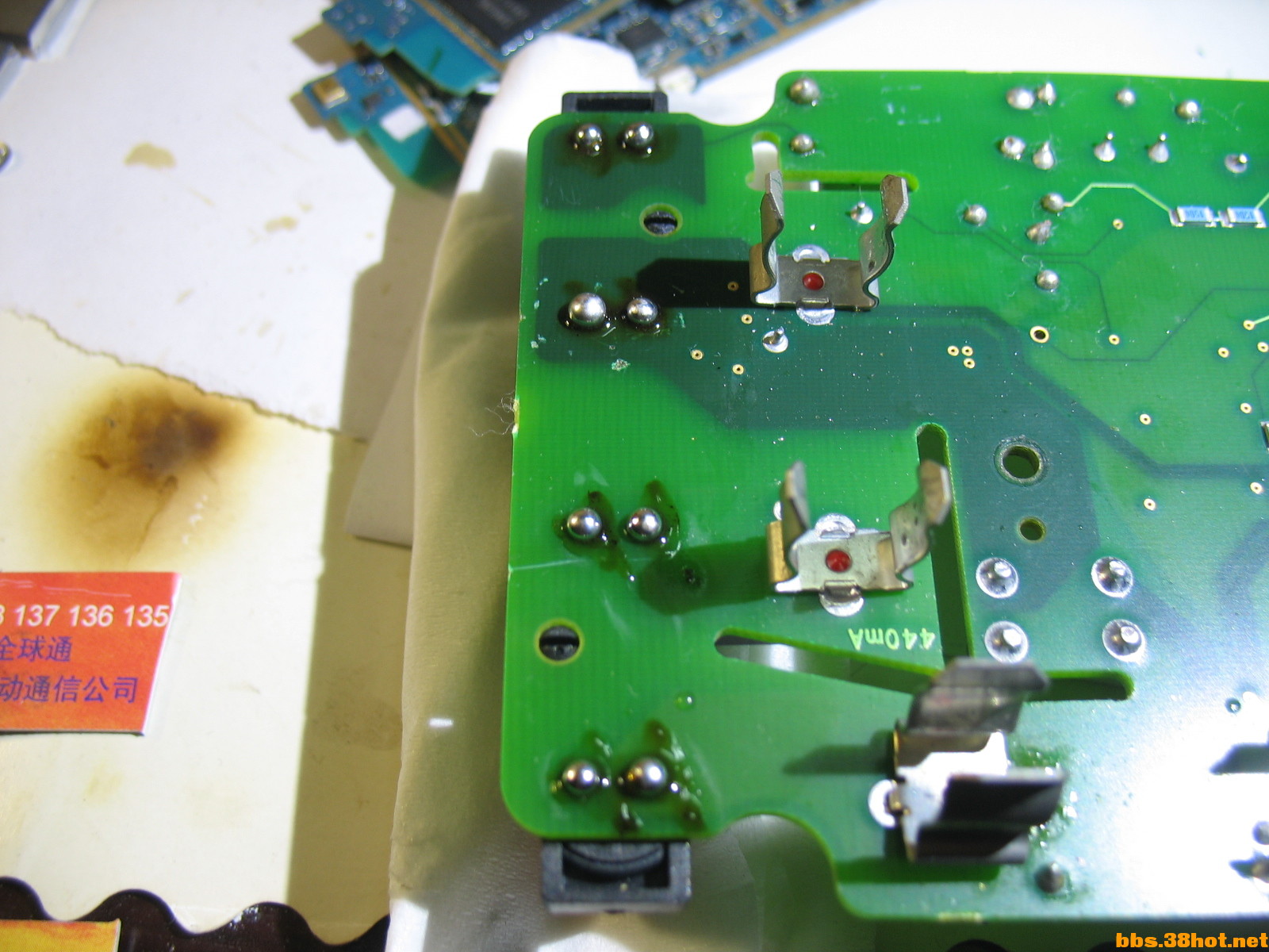

主板上台,准备重新补焊笔座。主板要用泡沫垫高两头妥善放稳,否则极易损伤到纤薄高挑的精密排阻。切记切记!
上松香,并用优质有铅锡丝挂大珠,稀释原劣质无铅锡,并拖走锡团再重新挂珠,
拖走大珠,完成补焊,准备清洗。
如用洗板水清洗,则清洗迅速、效果好,但洗板水毒性较高。
如用酒精清洗,则较慢较繁琐,须多次反复清洗。但环保无害。
这个看个人各取所需吧。

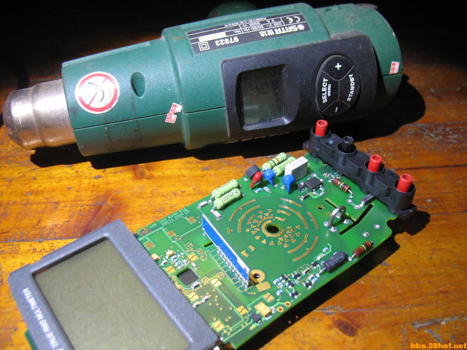

除了接断腿、换座、严重进赃液等必要情况,一般清洗清洁尽量避免不必要的拆下笔座,对pcb损伤较大,
用酒精反复清洗干净原残留助焊剂后,风枪低热风烘干驱潮,,准备装回,,

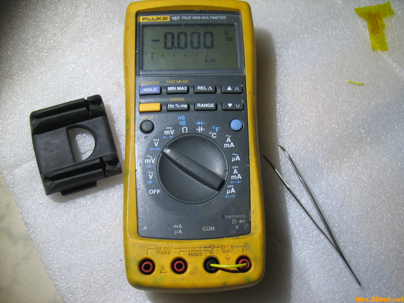

顺手把原外接电源线从电池弹片上去除,

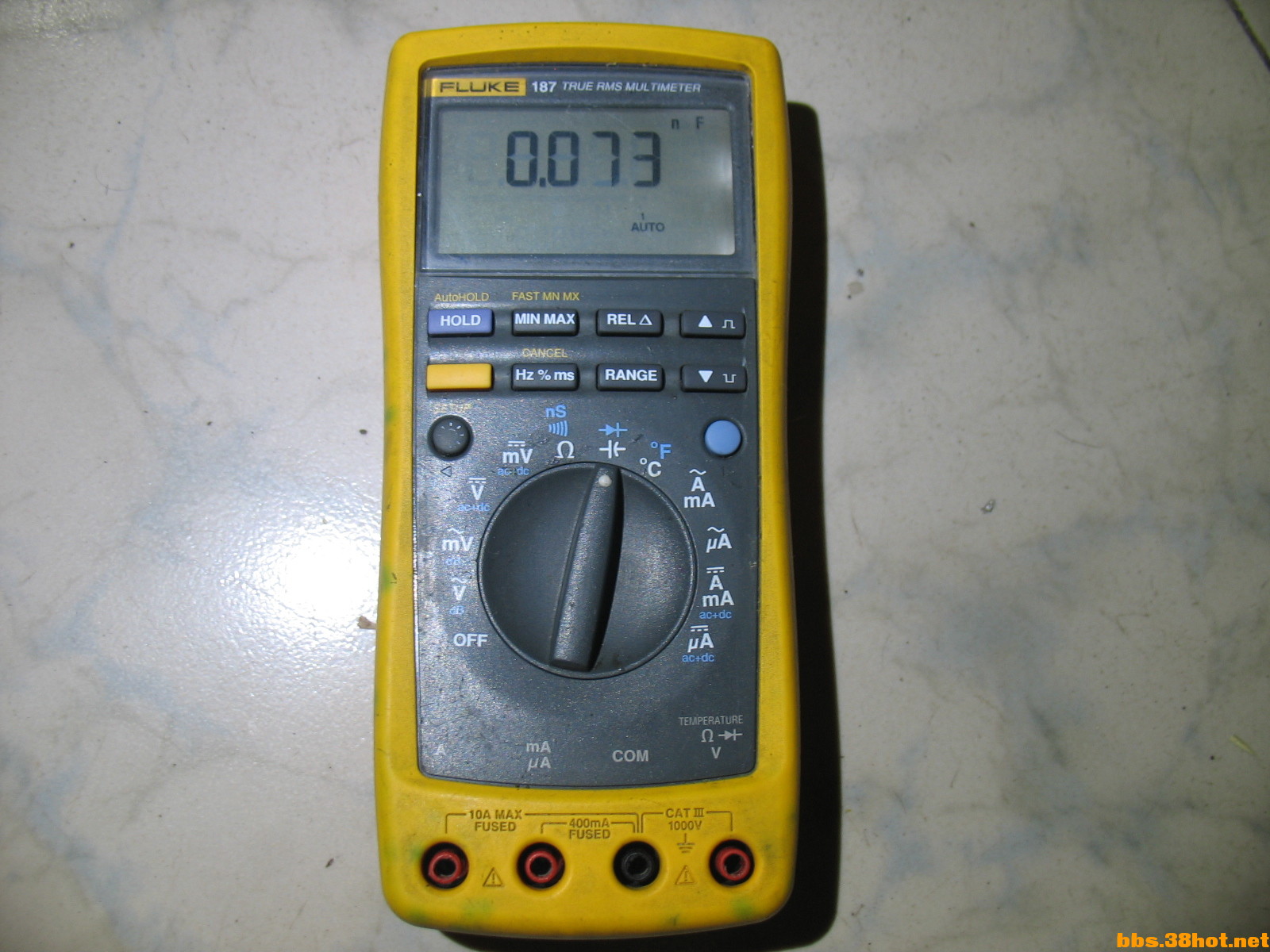

装好,开机,正常,
在设置里直接调一次FCTY,(恢复出厂设置,默认四位半模式。非行货表注意将Line/Main Frequency 调为50hz,否则受干扰情况会偏高些。F18X手册本坛本区有下载。
试机。
反复试机确认,此时本黄皮各功能均已全部恢复正常。
电容档看似底数偏大,,但事实上18X黄皮电容档视环境干扰大小,家庭环境一般多在0.060-0.075n,,属完全正常,,(底数纠结党懒予辩论之,,

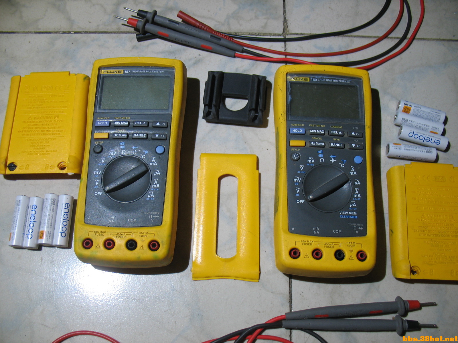

接下来只缺表笔了,,

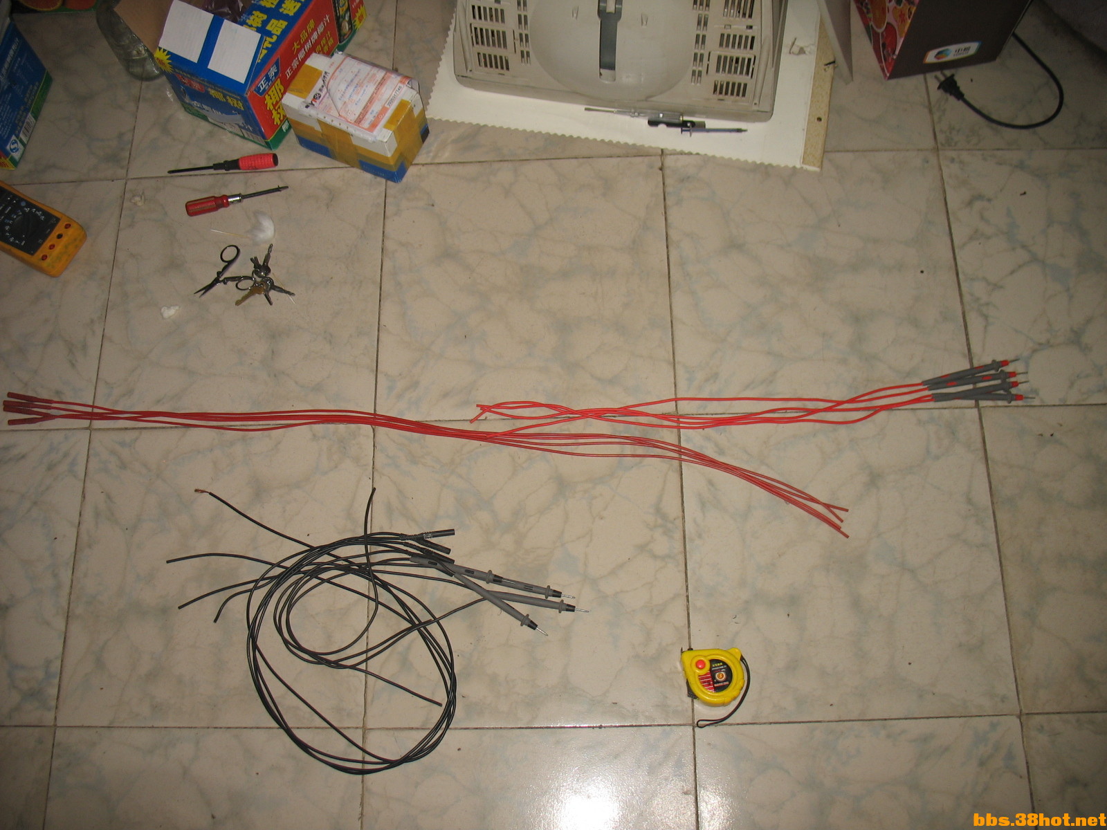

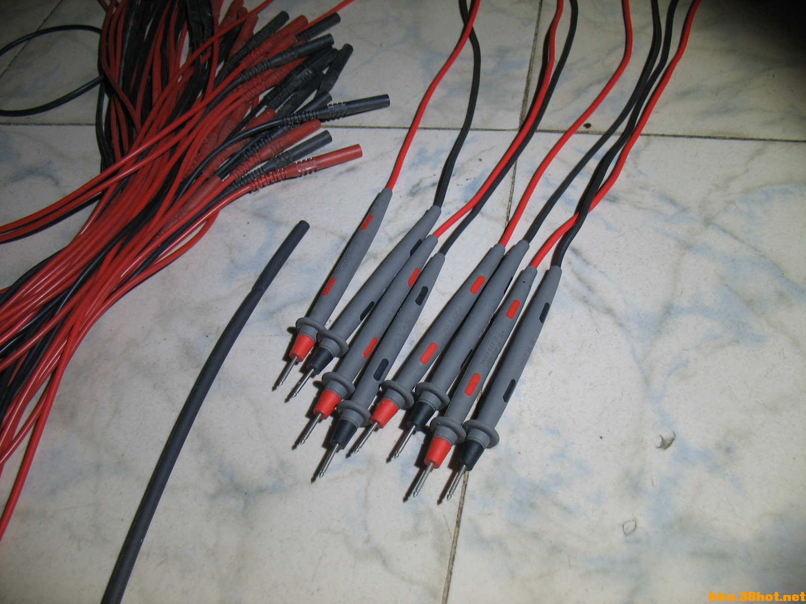

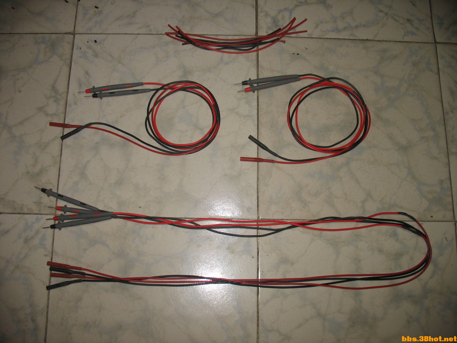

故伎重施,,好用的表笔自己寨,
请出六块五毛一支的二手全新断尾TL71,,,2元一支的二手全新无头Mueller硅胶线,,价平量足又大腕。
5mm优质热缩管0.8M。
对好1.5M长度,准备对焊,接点用最简单的热缩管套封,,,封套处理得当的话,套两层即可作良好的机械保护兼良好绝缘,
需3对表笔自用(两对原镀镍头,一对加细金针头),一并多做一对送朋友共4对。
加金针(采料和方法,旧帖有叙,此处偷略)。
洗白白的方法,简单用酒精擦个身OK,去标签效果也良好,,

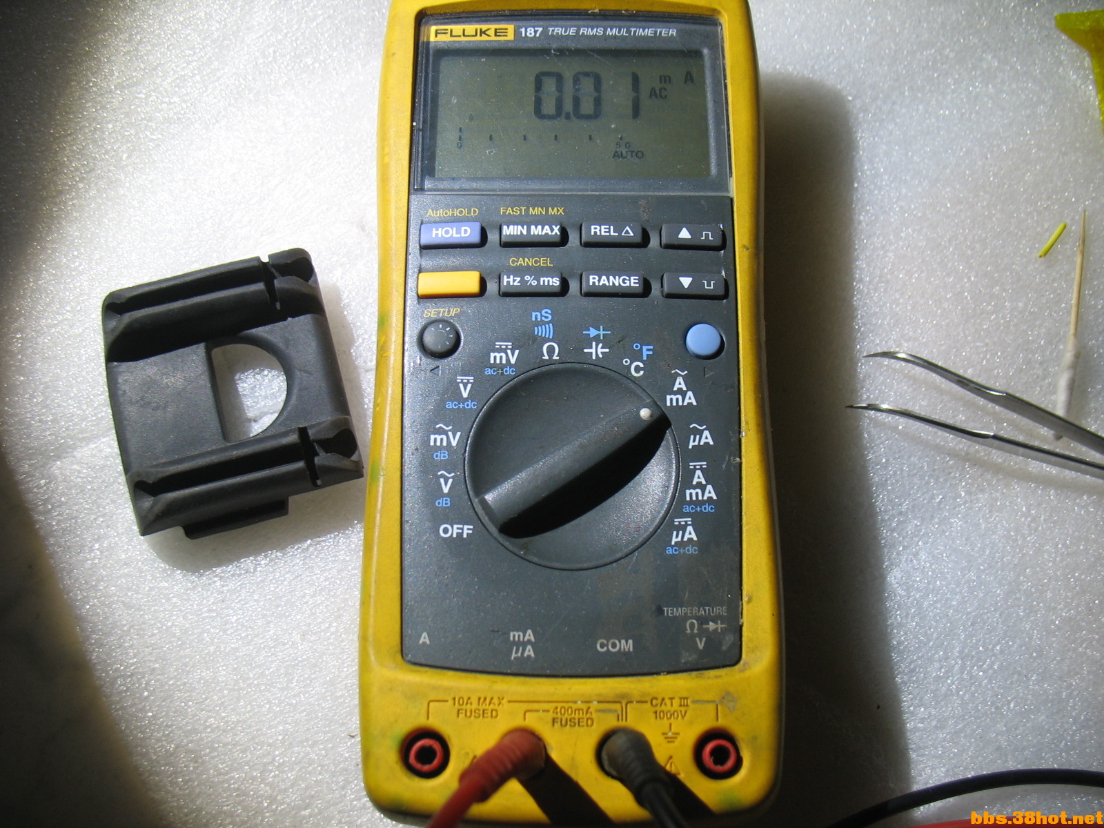

检表,一如既往,预料之中,线性佳,直流及Ω档无超差手册精度,
交流档暂无十足把握、温度档不用暂无测。(穷酸测试,不卖表,测图从略,)

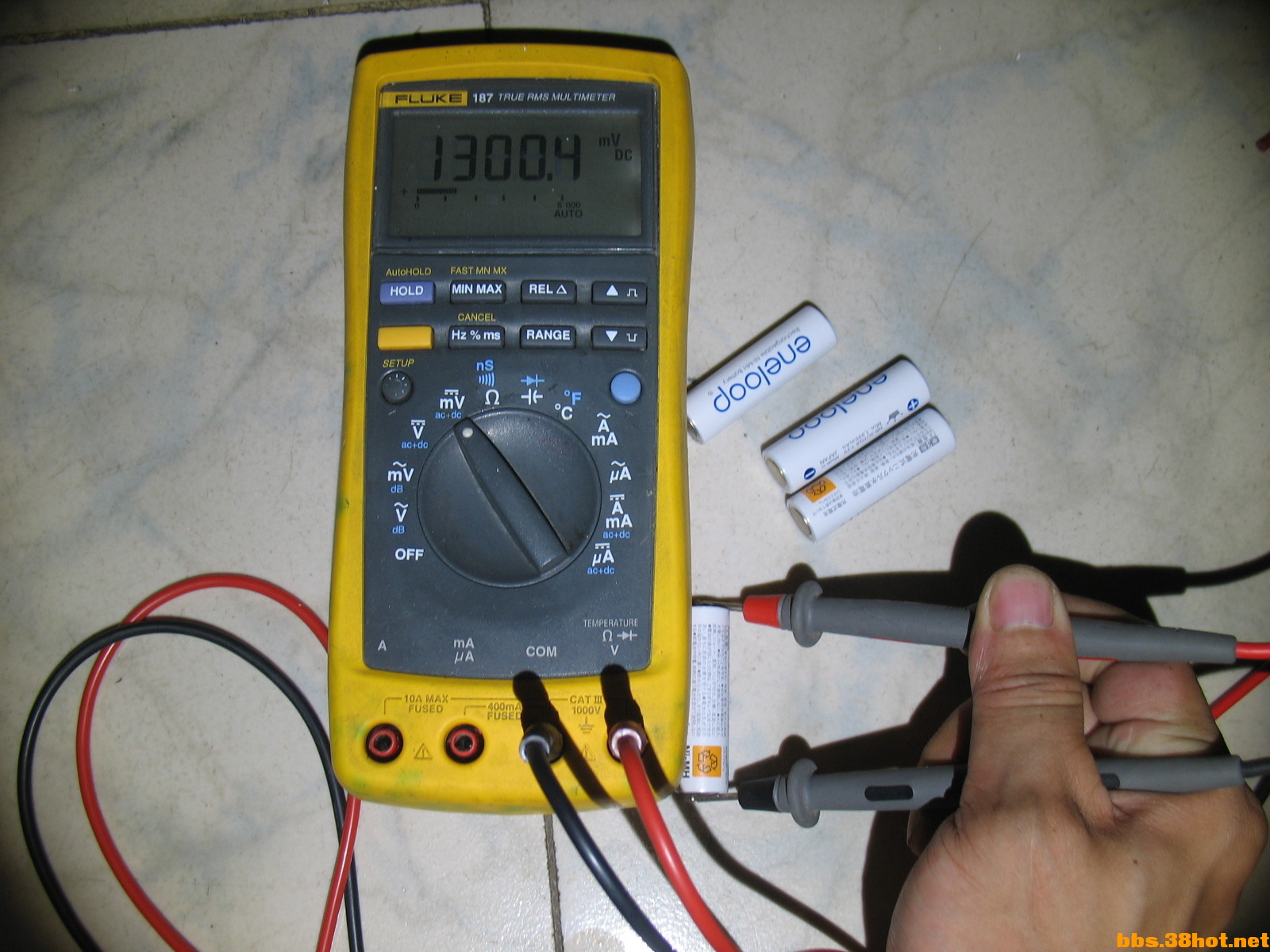

准备上岗的倭寇电池,上机前测下是否要充电,,基本满电,
修缮完毕,上岗证待办中。贴防烫膜(旧帖有叙,此处偷略)。

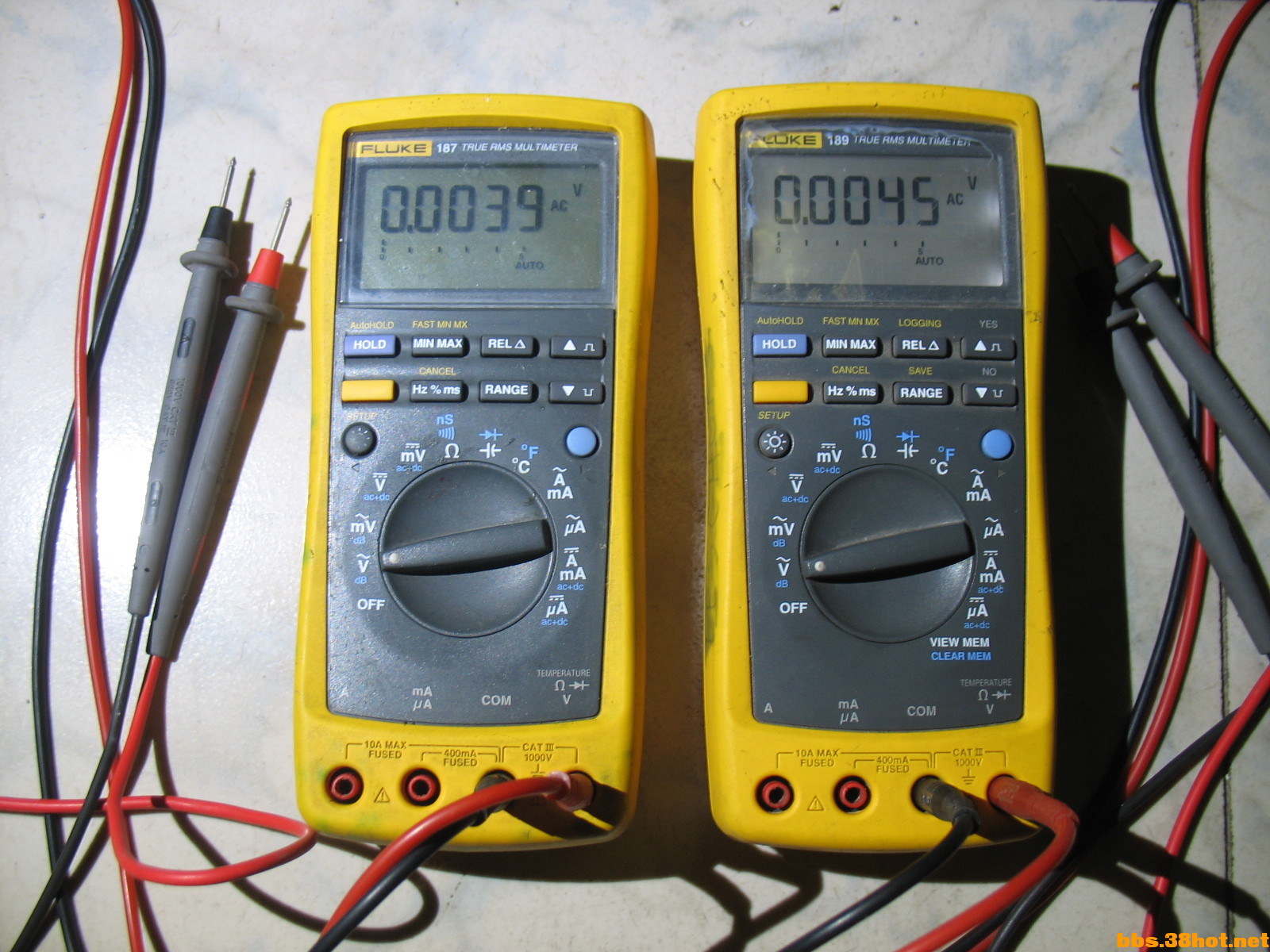

《岁月的童话》,,,,和大哥189合影留念,,
作为外带炮灰表宜轻装,,孔融让梨,笔架大锅和大脚板,赠予大哥189,
哥俩好。。。。(至于照片底数差异,纯属随机,扰源远近、表笔摆位,都能引起巨大反差,底数党勿须纠结比较,
OK,经私检,该黄皮计量合格、必要附件齐全、安全措施达标,批准上岗。
