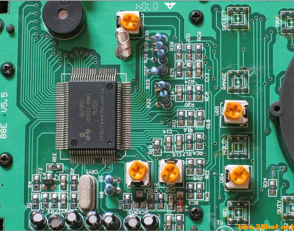

这表有没哪位大侠研究过他的校准,请赐教一下,这表现在是这样:4K的电阻测量显示4.001K,要是自动换档后就会显示4.01K,可能这4K的地方是个换档的临界点,这一换档就相差9欧的阻值,同样5K的电阻测量他会显示5.01.不知道这换档的地方有没可调的,这超5K的电阻就要查十欧的样子,知道了就有点别扭,想调整他,可不知道从哪里下手,所以只有求救了! A_LFJ7U`O_@M]ZVTZ@YN]LO.jpg
 楼主| 发表于 2013-6-23 13:16:58 | 显示全部楼层
这图上:最上面的是VR3.
           中间的是VR5
            下面一排左边的是VR2
             下面中间的是VR1
             下面排右边的是VR4
          请有有弄过这表的朋友给予赐教!谢谢!
发表于 2013-6-23 14:43:37 | 显示全部楼层
建议LZ别管它了,又没超标。
而且根本达不到你想要的结果,依我看这几个可变电阻,没有一个是校正电阻档的。通常的话,各电阻档的精度,依赖于R22-R30,但是电压档的精级,也依赖于这几个电阻的比例精度。所以改动的话要通盘考虑。而且即使你现在夏天调校准了,保证到冬天又变了。一百多的表,基本用料就不可能很扎实的,要升级改进,至少要几方面同时升级,比如采用更好的基准、更高级的电阻等。
发表于 2013-6-23 15:17:48 | 显示全部楼层
电阻
400Ω/4kΩ/40kΩ/400kΩ/4MΩ/40MΩ
±(0.8%+4)
赞同,在指标内

谢谢老师指点!他本来的指标可能就不高肯定是达不到想象的要求的,谢谢!就不折腾了!

百来块钱的表就是这样.作工用料明显都是不太好.精度没法保证太好.楼主就将就了吧!
