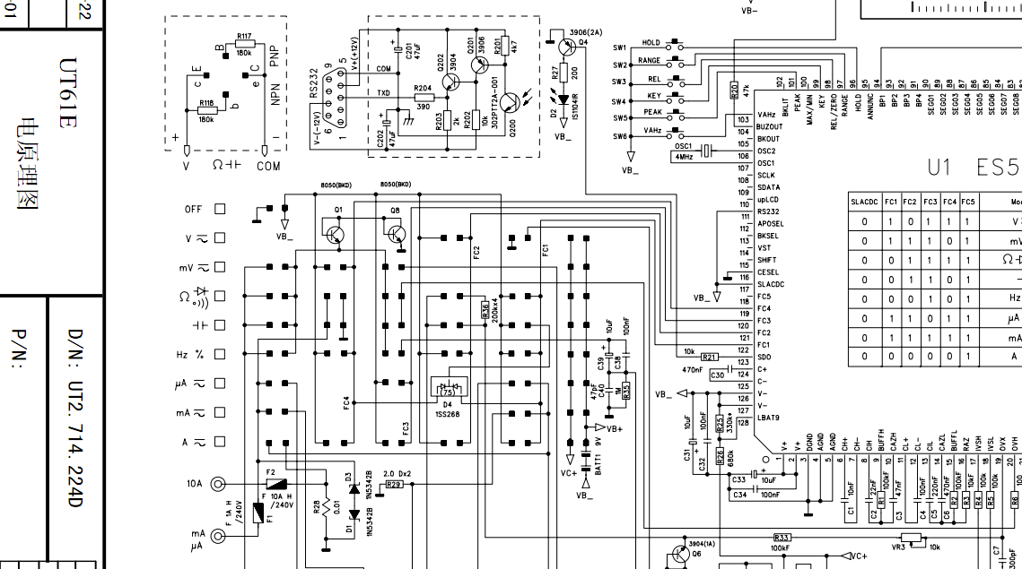

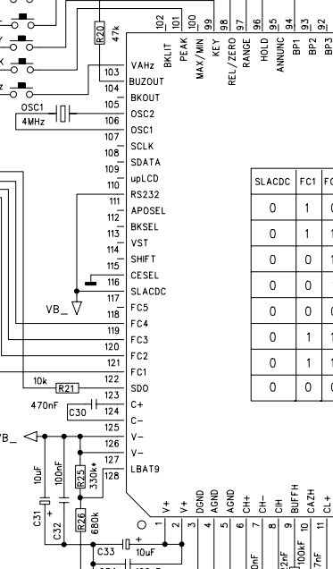

发表于 2014-10-8 19:20:22
可以改,但是不是真正的自动关机,这表9V供电,然后低压差稳压到3v给芯片.
改好的自动关机是芯片自动休眠。真有效值是9V供电,9V是刀盘接通的。
安森
安森
发表于 2014-10-8 23:49:45
U1的111PIN 悬空就可自动休眠。接地就启动RS232.
安森
安森
发表于 2014-10-8 23:50:53

发表于 2014-10-21 12:52:57
谢谢,想要一张图。
