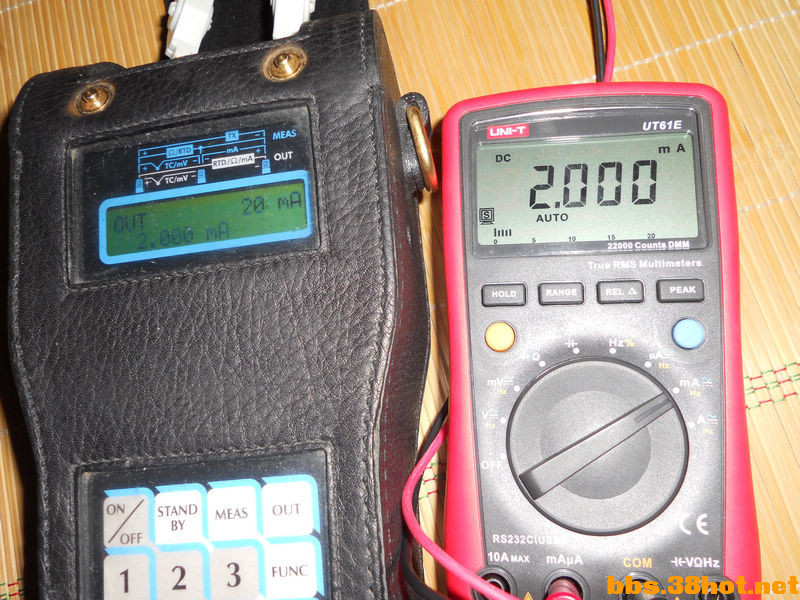

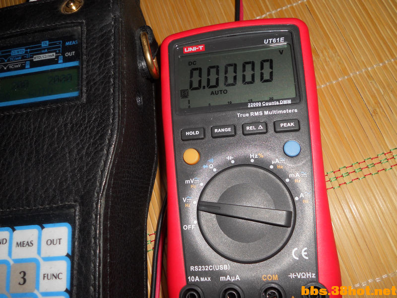

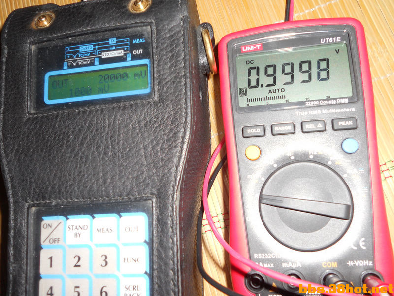

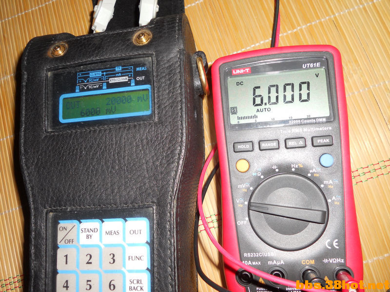

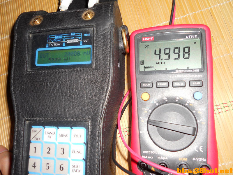

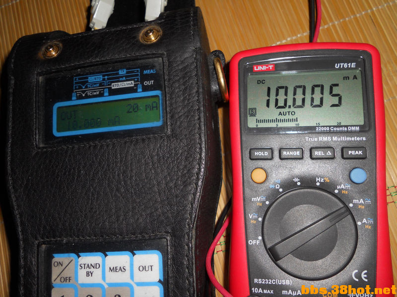

再试UT61E
下班无事 有试了下 UT61E
今天开着空调 温度26~27度左右
看来上我工作室 温度太高了

发表于 2013-6-21 18:43:46 | 显示全部楼层
不错哦!顶了!
 楼主| 发表于 2013-6-21 19:17:22 | 显示全部楼层
彭鹏 发表于 2013-6-21 18:43
不错哦!顶了!
看来这表 温漂很厉害
发表于 2013-6-21 19:25:14 | 显示全部楼层
亚瑟王 发表于 2013-6-21 19:17
看来这表 温漂很厉害
对呀,所以在你上一个贴子里,我就说20度校准就是了,反正气温大概就是0-40度,取个中间位,让它飘就是了。哈哈哈!
别纠结后面的那些零。
我的61E在20度校准后,现在家里气温35度。最多也就飘了3-5个字。但是我的福禄克787依然坚挺!一字不差!
