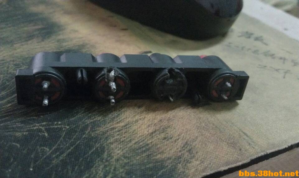

1 )焊接在主板上面。频繁插拔容易把主板弄坏。
2)表笔座里面容易进东西,导致电流档误报故障。
3)底座和主板连接柱 很细 容易断掉。
不知道哪个工程师研究的底座,就是坑爹。289就改装了插座。

还是横河的设计的好,座子直筒的,靠拨盘开关机械限位

设计问题 后期的设备已经改进了
