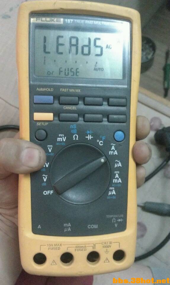

表笔座都拆了。还是报LEADS故障。晕!北京福禄克公司免费送我一个新插座。不过换完也没用。到底那里出问题了?插上表笔到电流插孔就不报故障了。测量正常。是不是人类无法解决的难题了?郁闷!上图说话。

这样才正常。。自动检测机构来的
发表于 2013-6-21 10:29:34 | 显示全部楼层
这表子就是这样的  好的
发表于 2013-6-21 10:31:40 | 显示全部楼层
这个我估计和我那块一个问题了!mv孔板子上测试端和检测之间有阻值出现了。用热吹风吹试试在定,敢问下申请187笔插程序是如何申请,我也想找他换2个!

晕 原来就好的 我以为有问题呢?我看人家187不插表笔 档位在那里都不报故障?

打到电流档位  不插测试就会提示

试试用热风吹吹主板
发表于 2013-6-21 10:44:24 | 显示全部楼层
电流挡座不插不响才有问题!这个是以免拨档测试口插错提示!

就说187有问题。报故障。然后工程师就说给你一个表笔座自己换一下就行了。说187已经停产,不能维修了。就这么简单。他们给寄回家。

你看到谁的187电流档不显示leads的?贴个图看看
我的187也是这样,电流档除非表笔插400ma孔,要不就显示leads了
开始我也有你的顾虑,但问过好几个有187的都是这样的,正常,别折腾了
