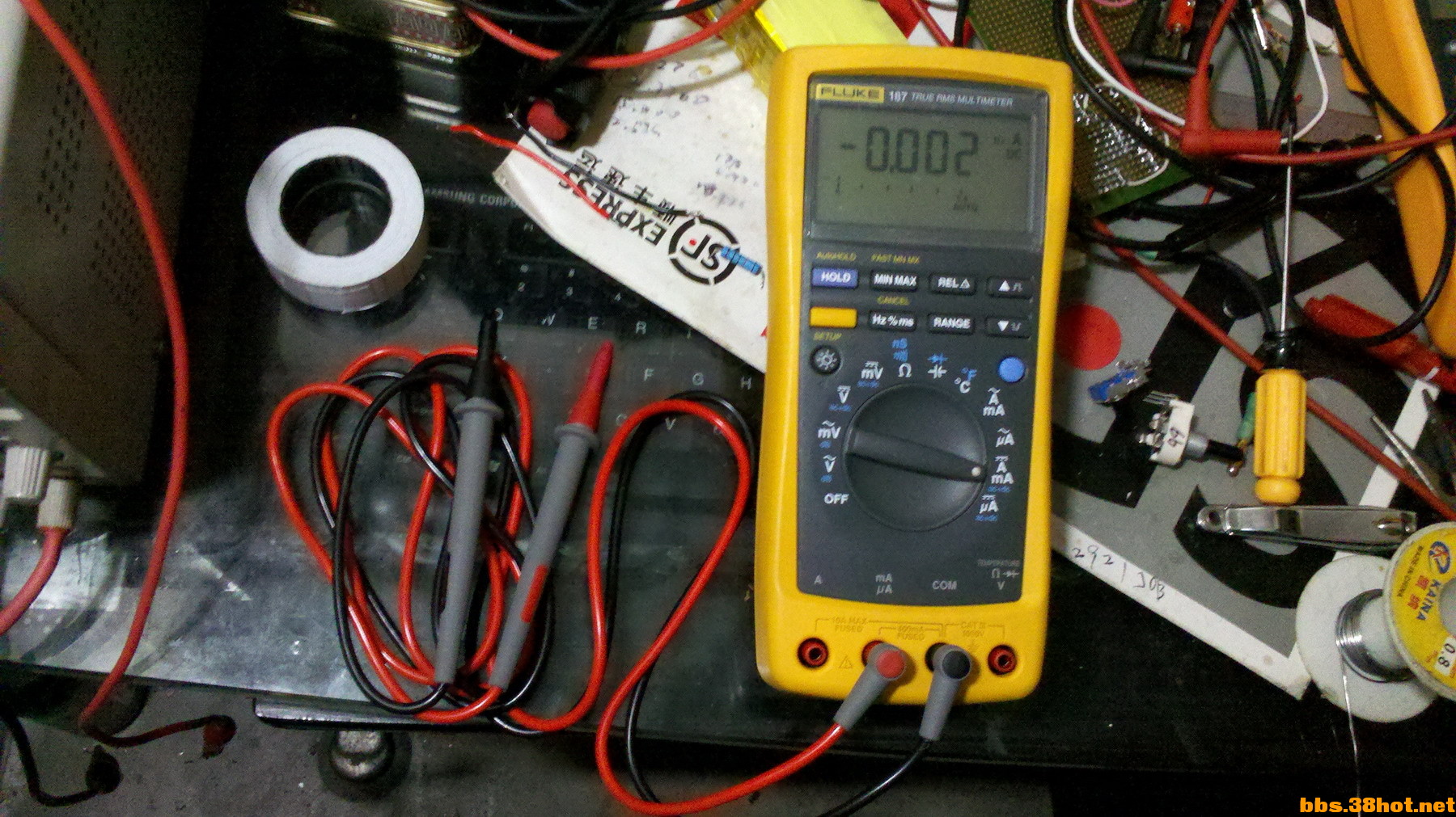

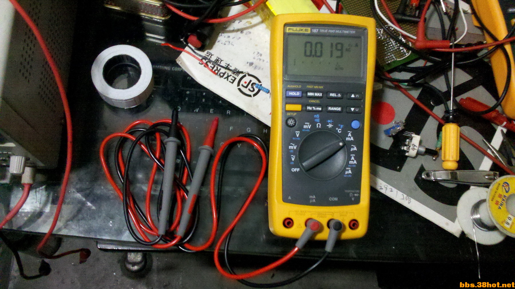

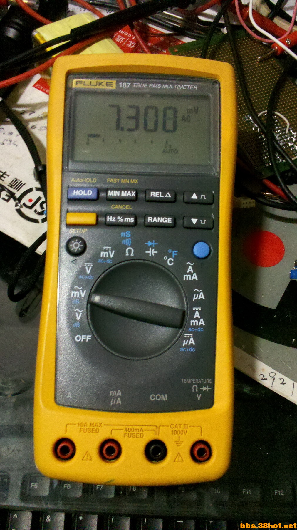

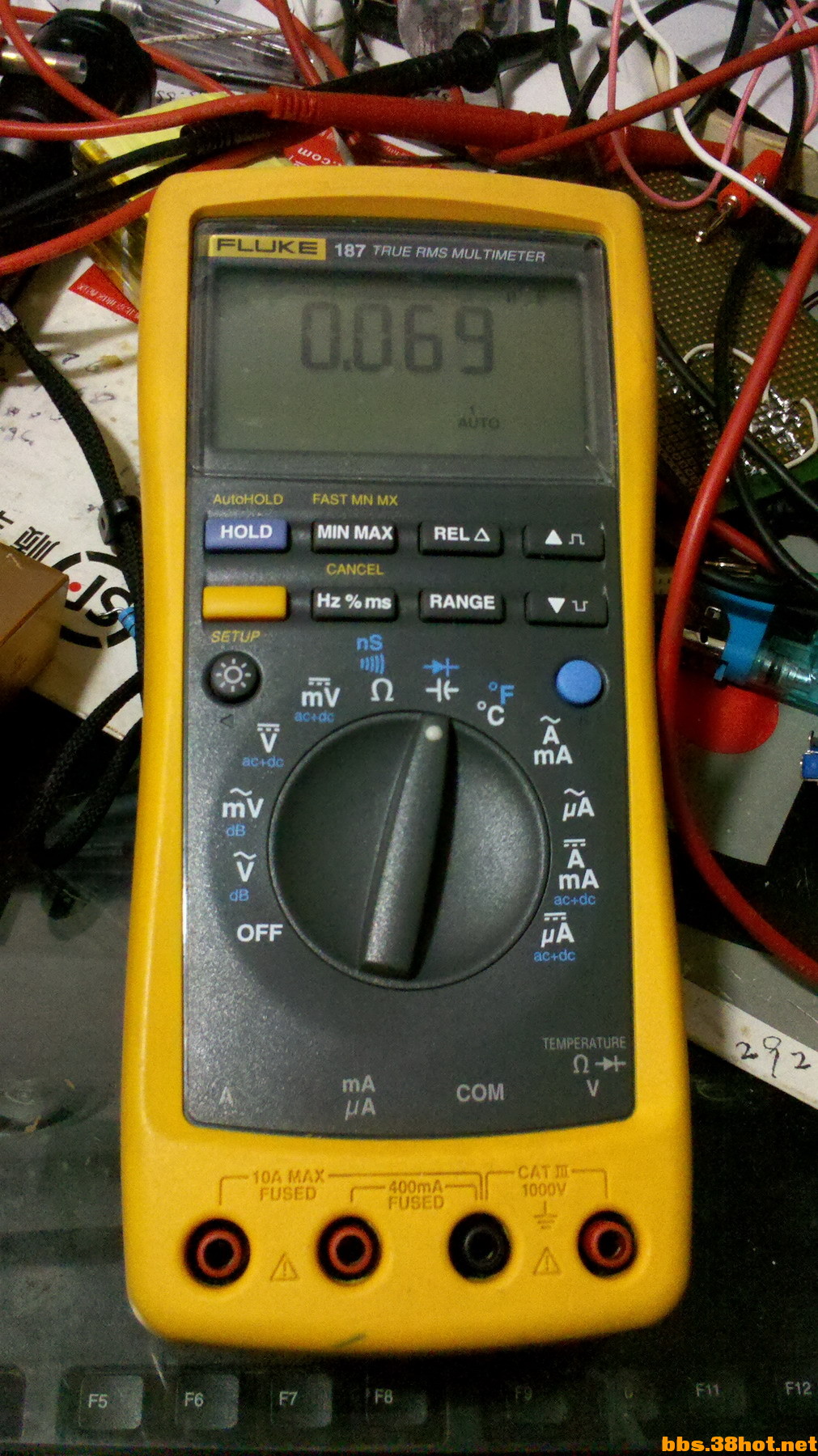

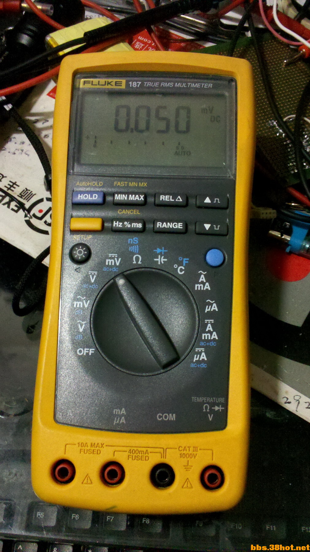

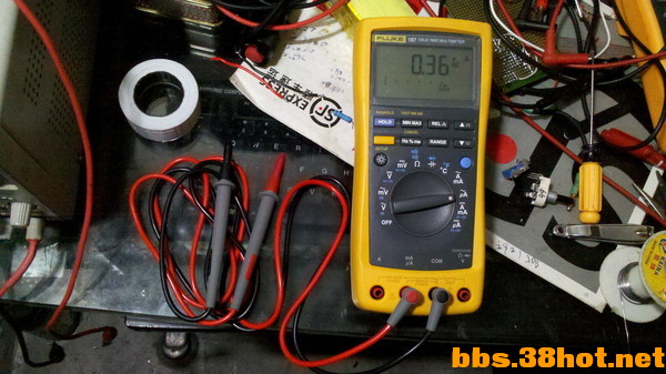

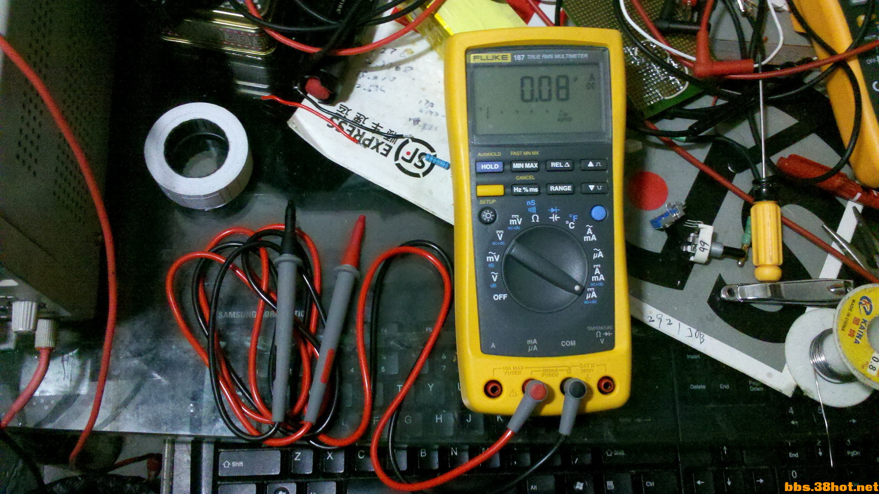

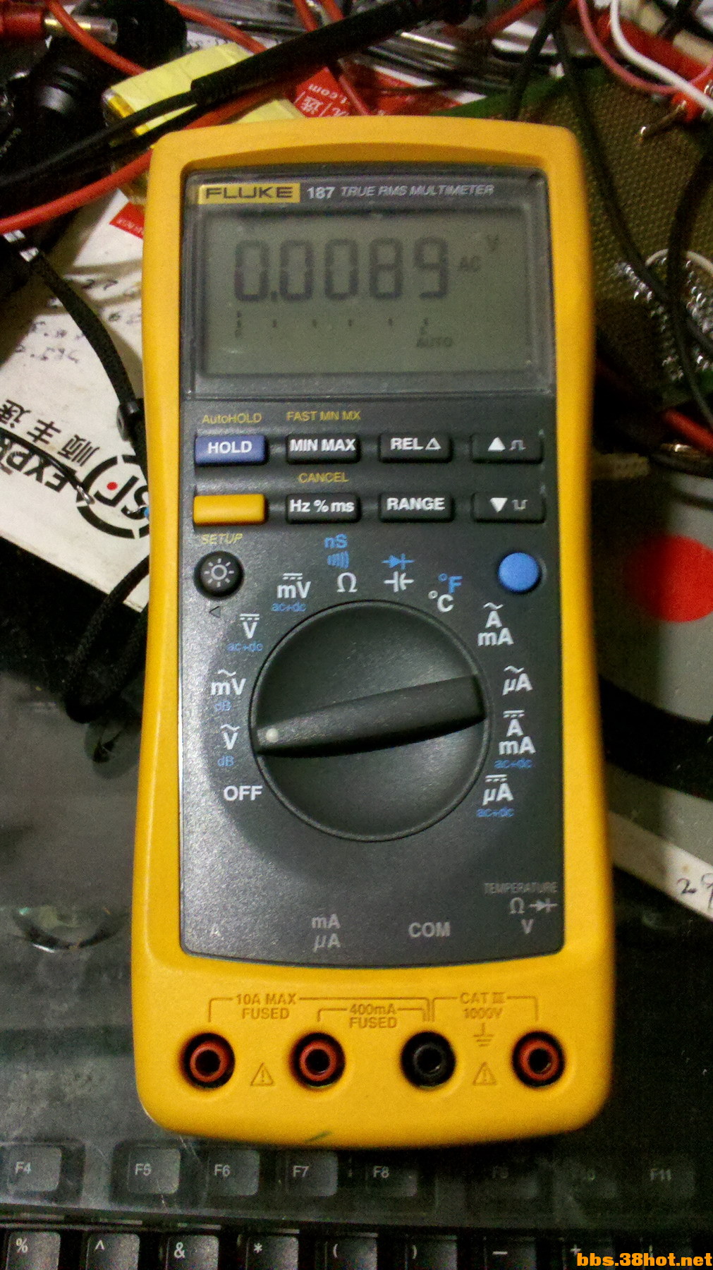

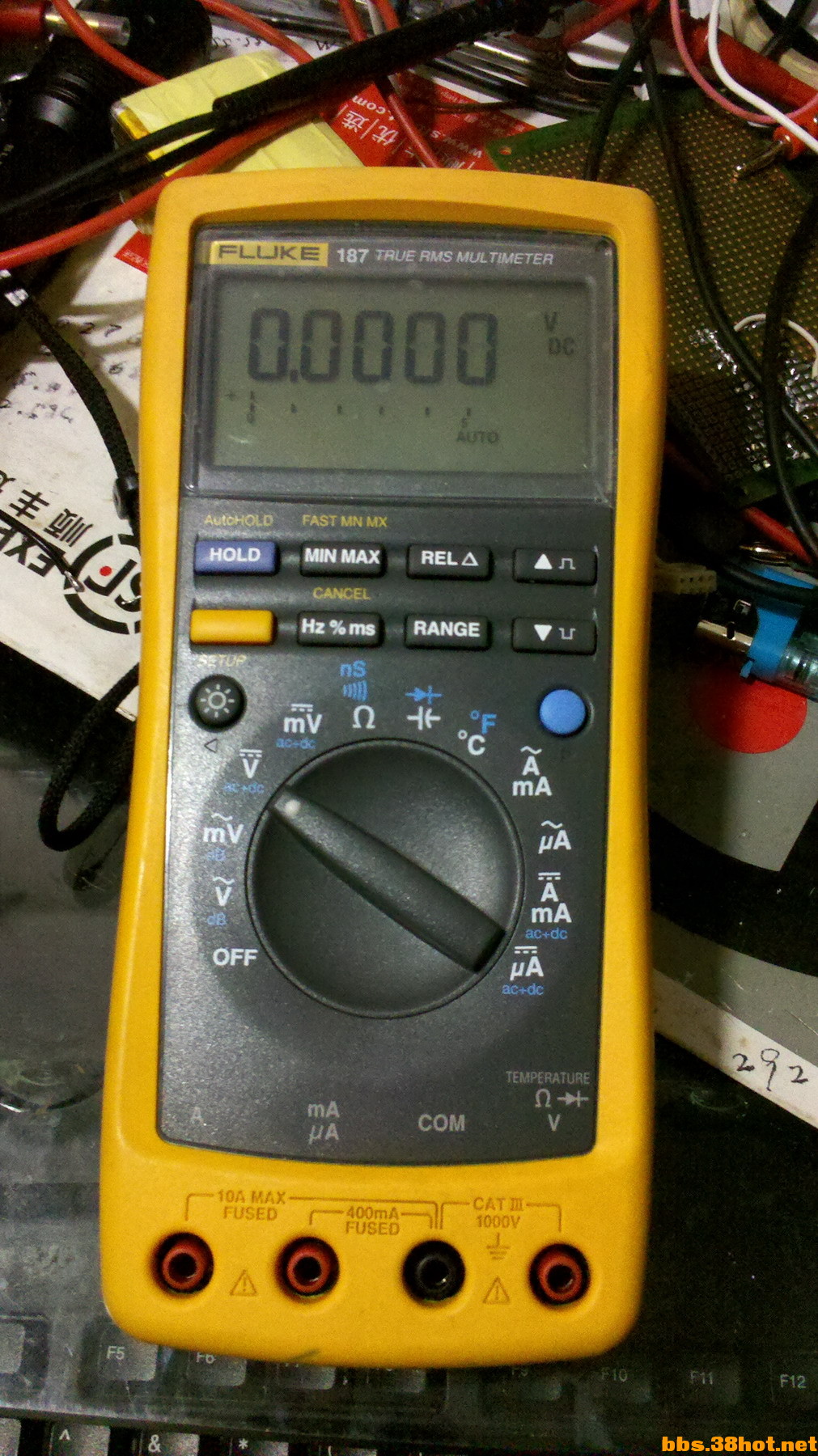

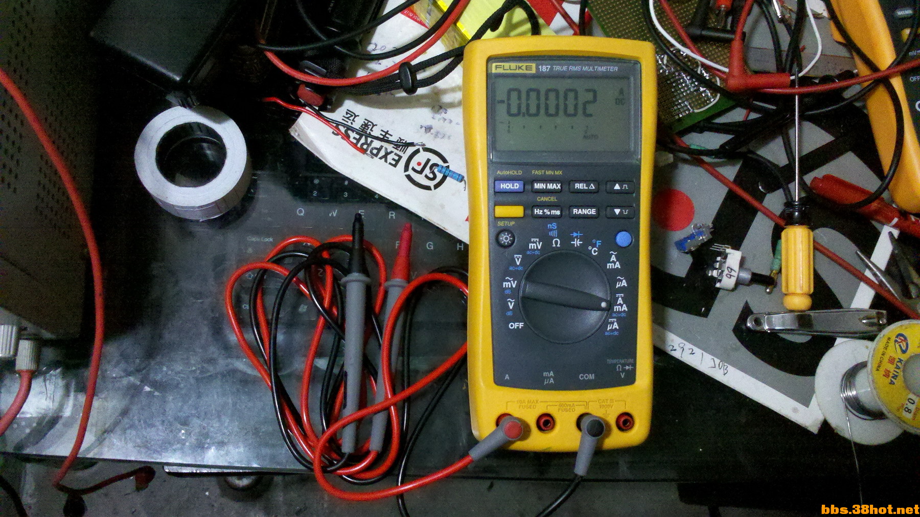

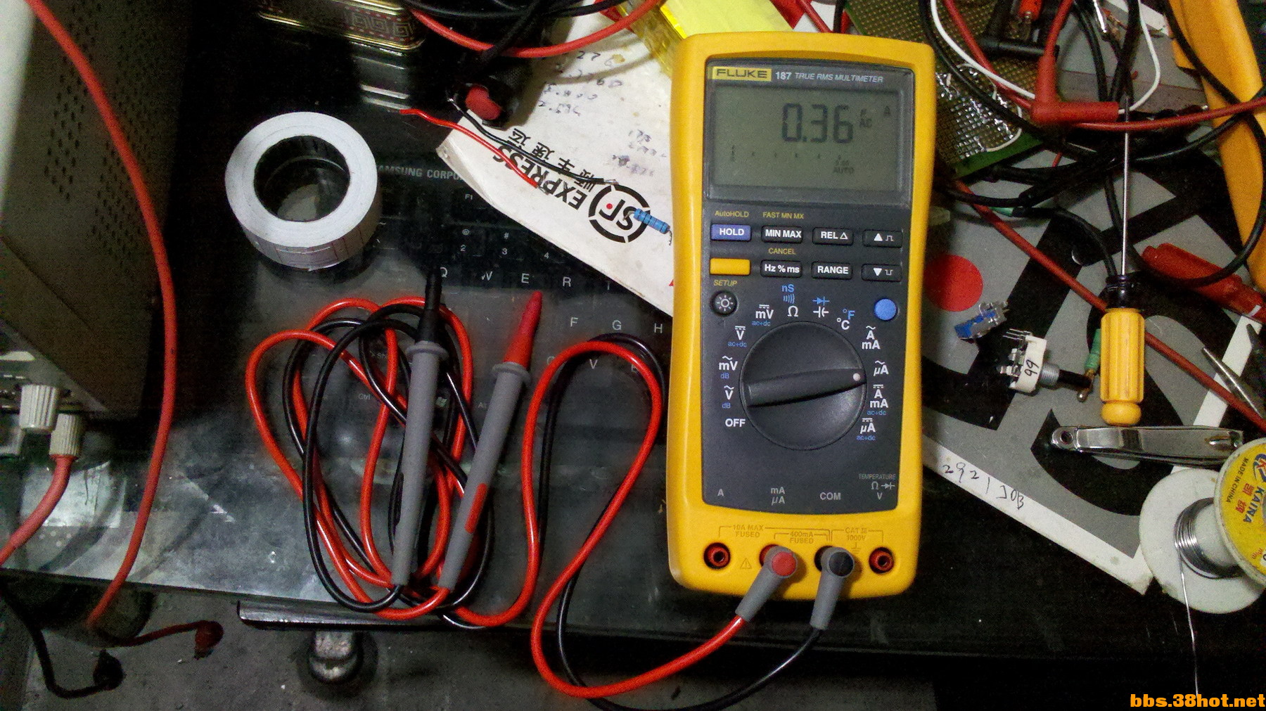

  看了有坛友的FLUKE 87V 能档档归零,试了下自己的187不行,又搜了下坛里也有挺多朋友的FLUKE都不能归零(电阻.二极管.温度档不算),随便做个投票,了解一下。
希望大家踊跃投票顺便上图[s:19]
我先来

我认为归零的前提是短接表笔。

交流mV档,不可能归零的,所有的mV档的灵敏度都很高的,空气中不是有电磁波吗??你想归零可能要进屏蔽房里面测了
发表于 2013-6-21 10:13:40 | 显示全部楼层
我手上有287C,不归零,新表来的,归零只是心理上的作用罢了。以前我记得有一本书,上面写数字表太灵敏了,我们大气中充满了各种干扰源,。
大家试下mV交流档,拨手机,然后靠近它看看。。

这张图片 如果表笔拔出 是不是显示屏会报LEADS吗、?

MV档归零的表估计有问题的,,
发表于 2013-6-21 18:54:53 | 显示全部楼层
ACmV 不回零很正常了,除非短接表笔输入端还是很多数字不回零那真有问题了,还有电流档不管是DC 还是AC电流好像都应该回零的吧!怎么你的看起来好像不是呢?那你表真是有问题了!呵呵!!!

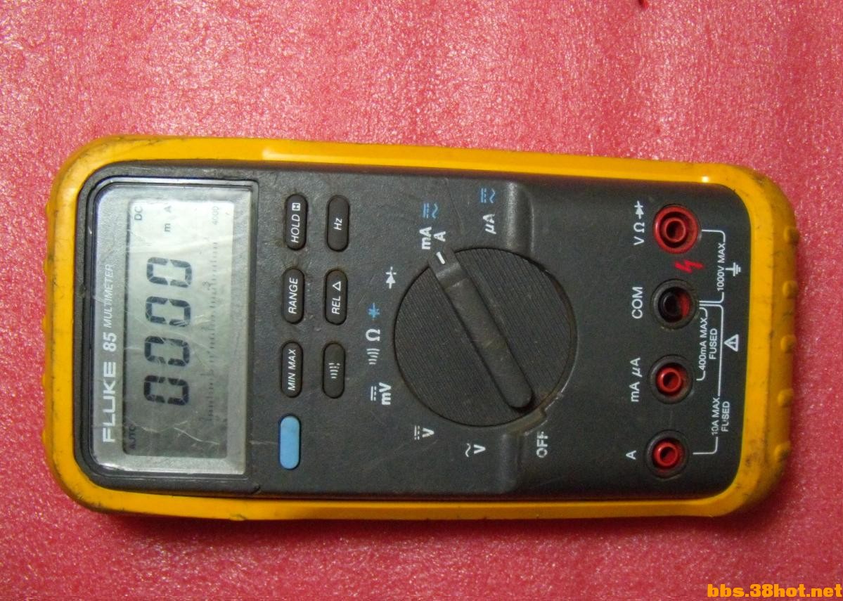

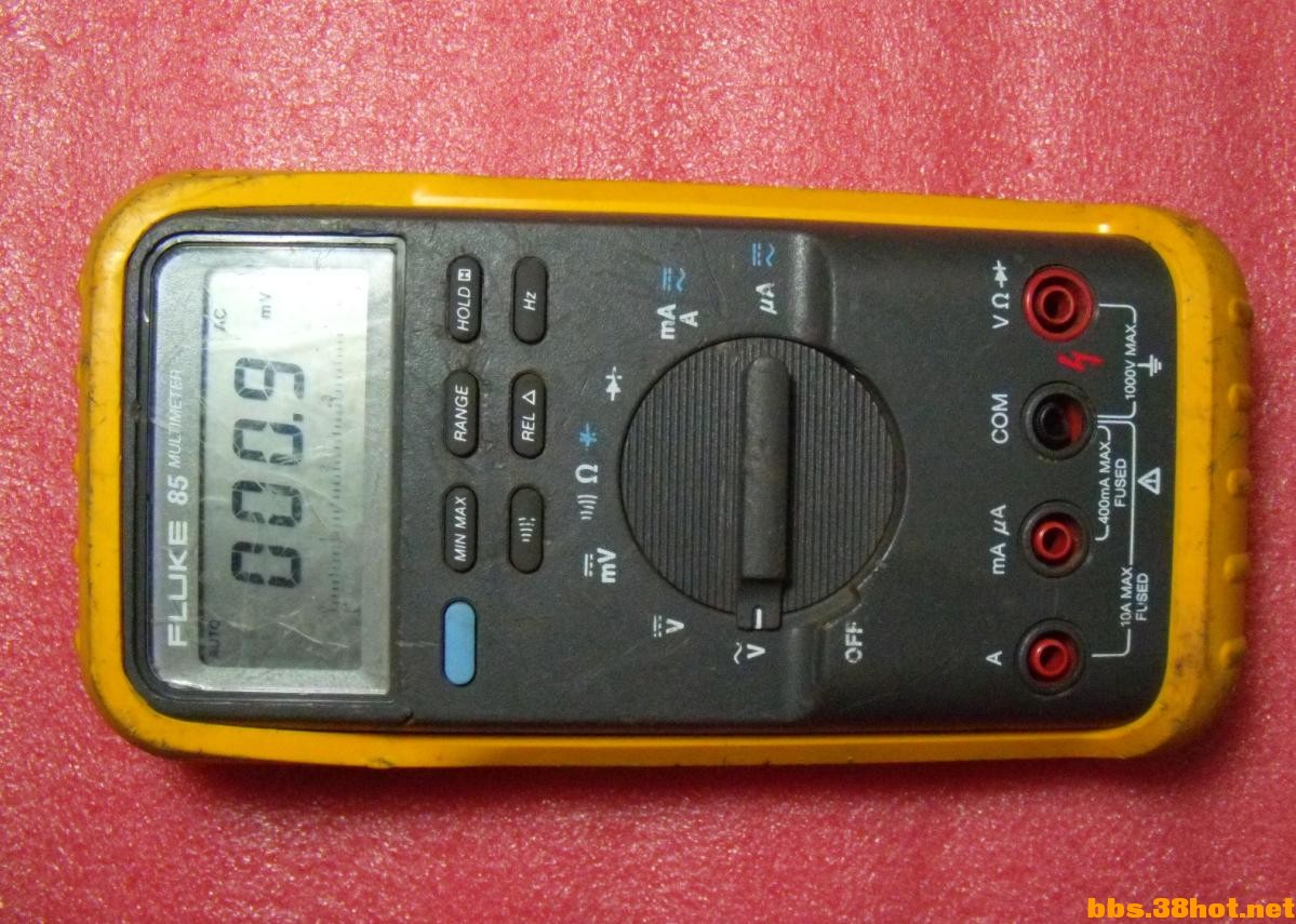

发表于 2013-6-22 14:22:00 | 显示全部楼层
张文松 发表于 2013-6-21 11:13
我的85和187都不是档档归零的。。。晚上回去上图吧

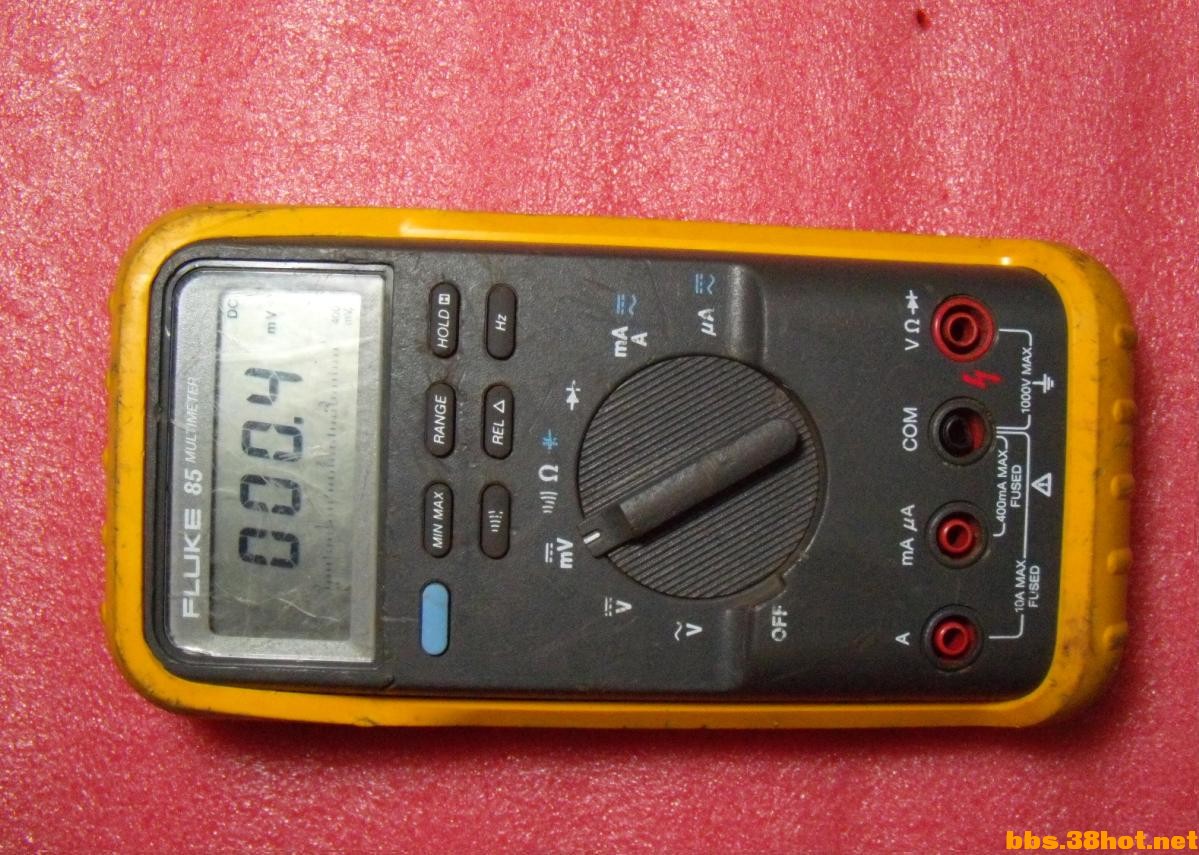

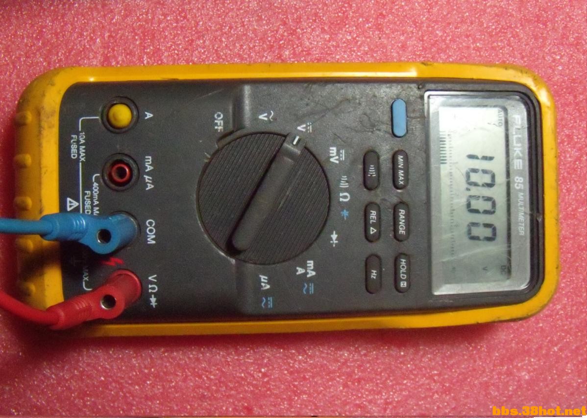

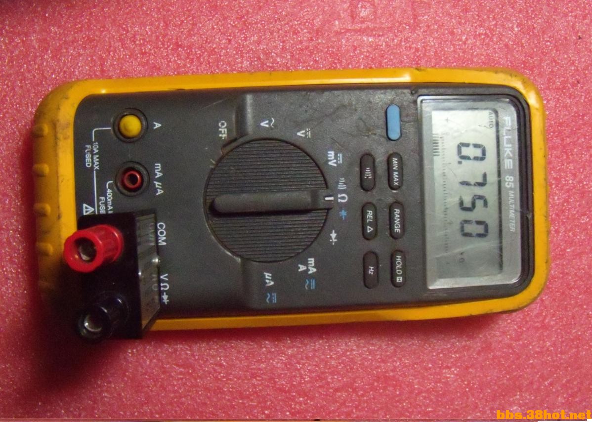

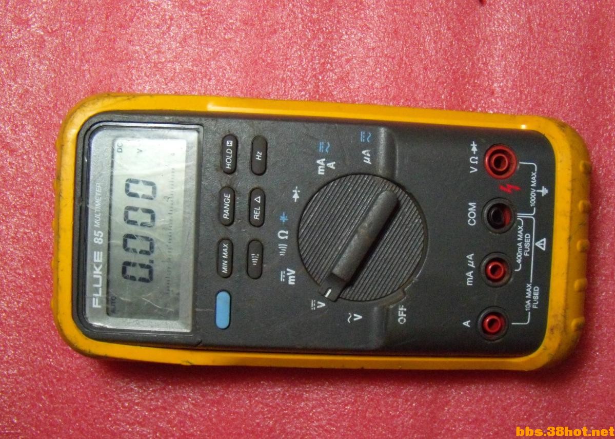

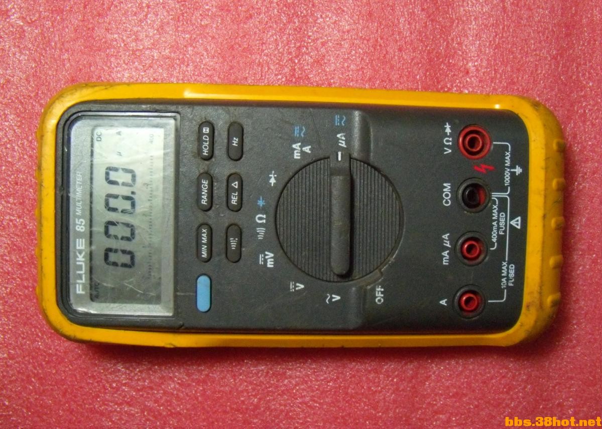

昨天说了要晚上上图,但失言了, 真是罪过。 我的85 有两档不归零啊,但实际上我测电压和电阻都挺准的啊。
AC
AC
DC-V
DC-V
DC-mv
DC-mv
10V
10V
750 欧
750 欧
