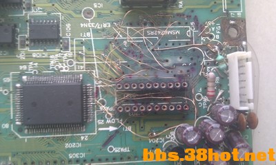

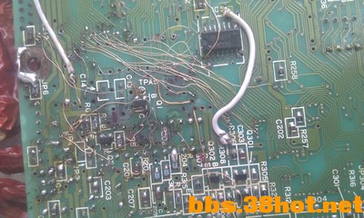

前两月从某宝淘来一台7610,卖家说CPU板电池漏液腐蚀,抱着试试看加中彩的心情,货到打开一看,发现这是有史以来CPU板腐蚀最严重的岩崎SS-7610撒,二话不说,先清洁飞线。。。。
正面腐蚀严重,BA9221已全烂掉,底层线路全部断掉,加个IC座用来测试买来的9221
底部也全烂掉,飞了20多条线
底部也全烂掉,飞了20多条线

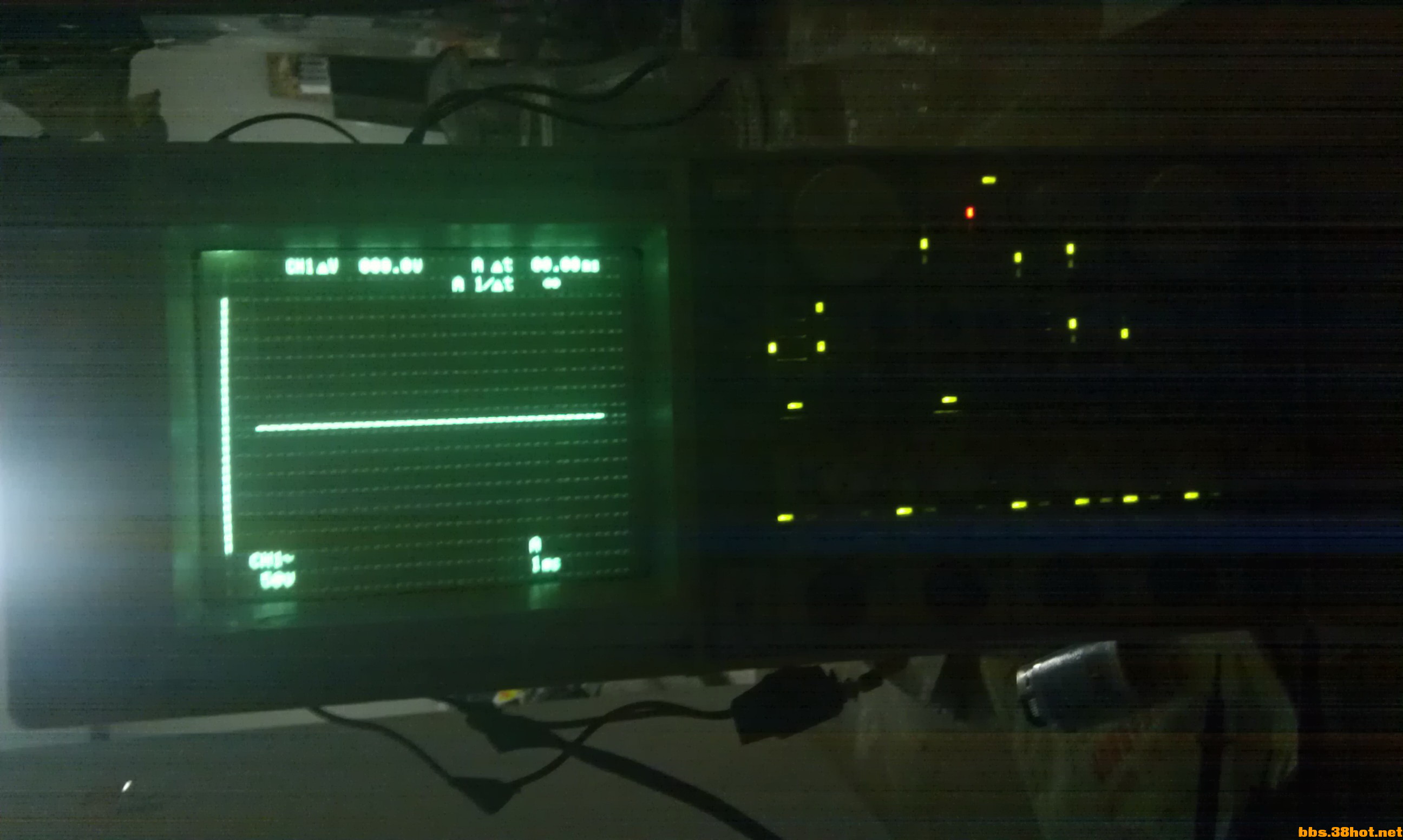

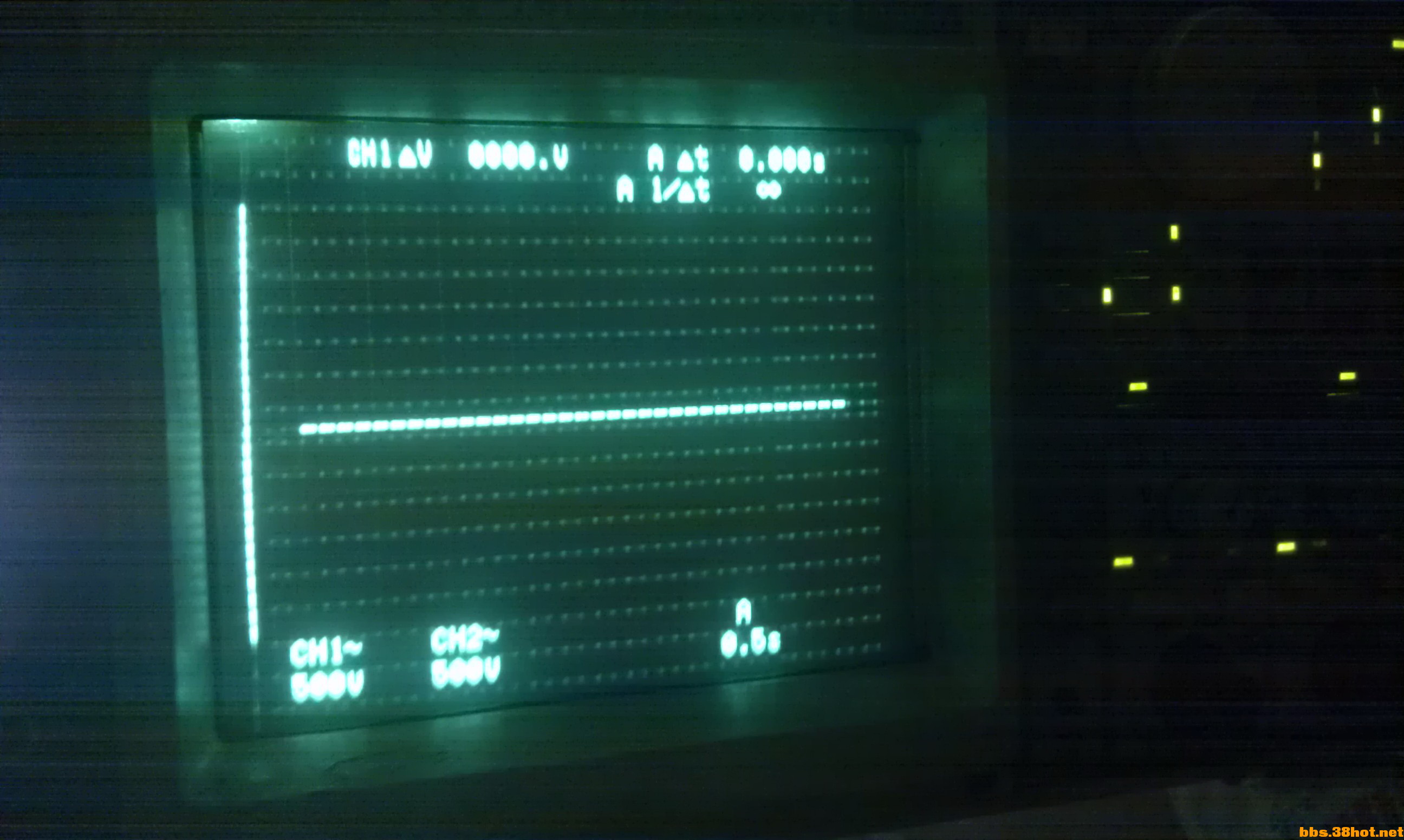

再传阶段性成果
CH1下显示500V?
CH1下显示500V?
发表于 2013-6-20 10:59:05 | 显示全部楼层
应该买些PCB过孔钉装上 可靠一些。 7610多少钱买的?
 楼主| 发表于 2013-6-20 11:02:26 | 显示全部楼层
现在是CHI下电压可从500V-5V,CH2~4不可调,屏幕上无基线,在顶部调不下来,估计还是CPU板和各通道I/O有问题,各位大侠帮找找原因

PCB过孔钉?介绍介绍下

发表于 2013-6-20 12:18:41 | 显示全部楼层
建议大家合作,把7610的PCB 拿去抄了,这样的话以后遇到有漏液的问题,就更换主板的PCB
楼主这样飞线,总是觉得飞线不牢固

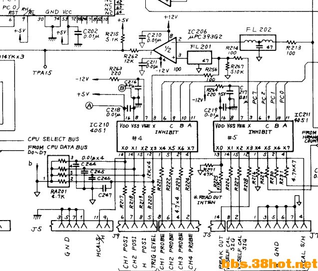

从你的图现象看 请检查 cpu板的ic 210   ,测量相关引脚  电压  或更换测试

 楼主| 发表于 2013-6-21 15:07:14 | 显示全部楼层
谢谢FJY200,回去试试
