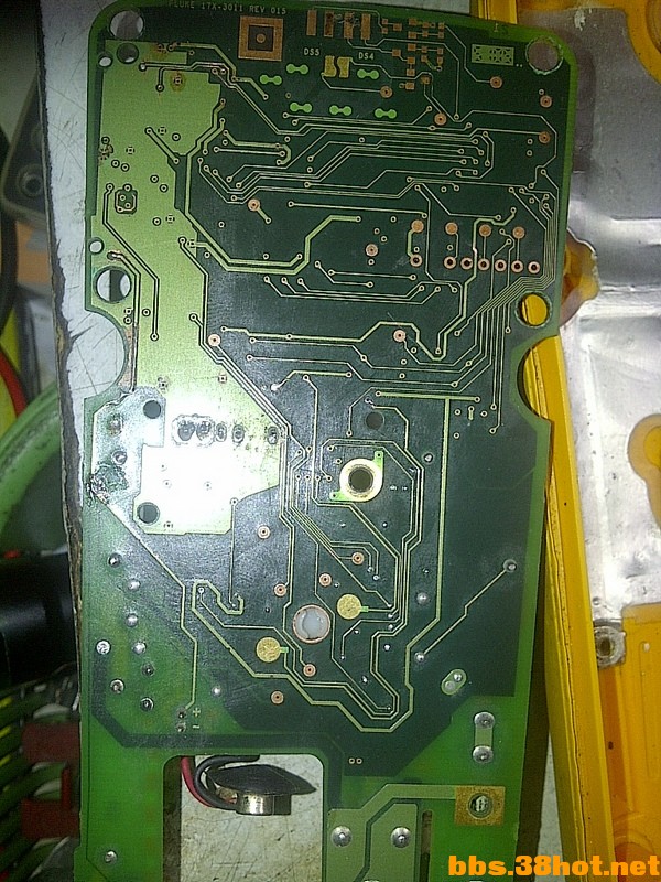

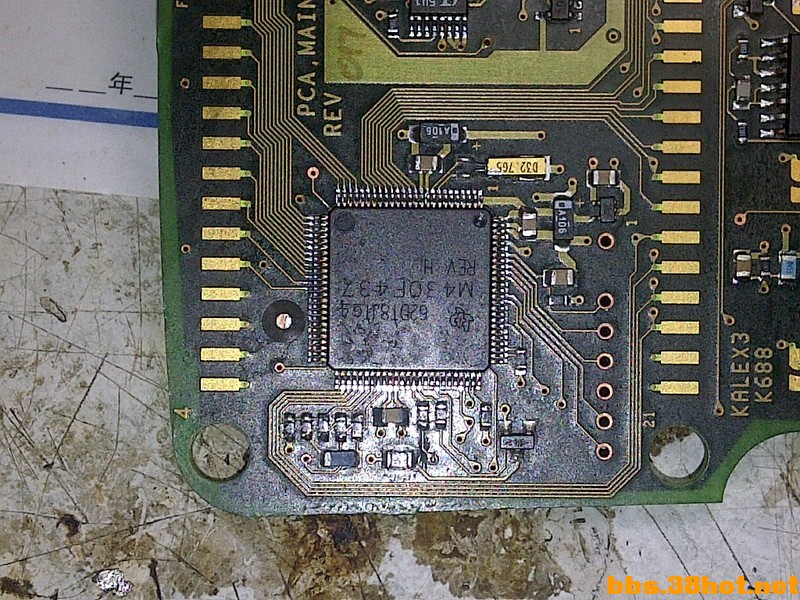

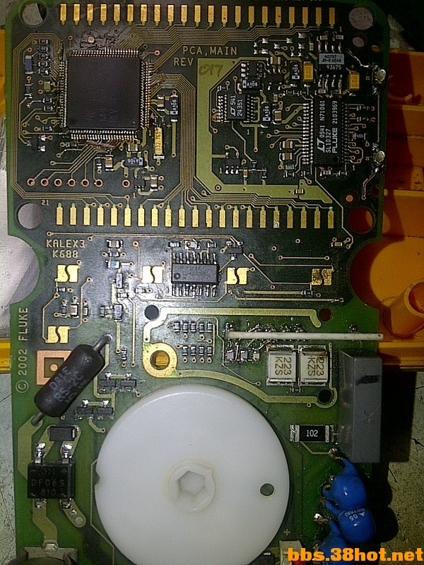

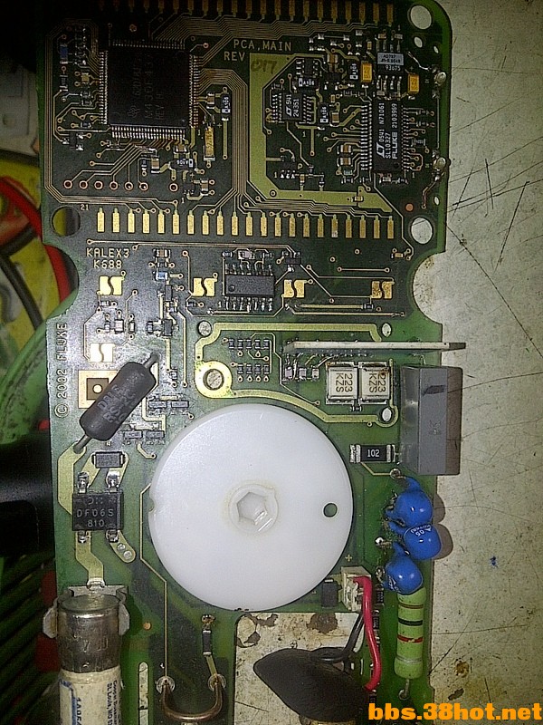

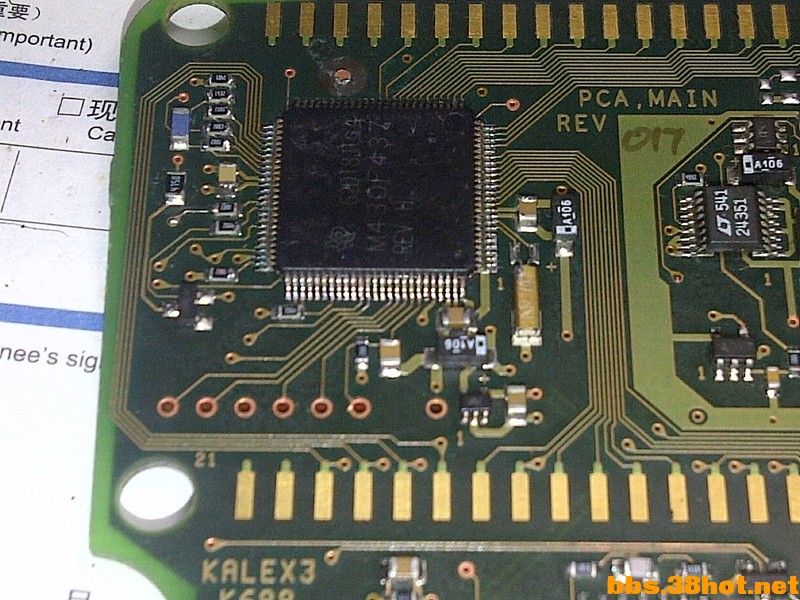

福禄克177,使用了一段时间 正常,最近发现蜂鸣器老叫老叫,屏幕显示有2欧阻值,主芯片我都换过,排阻换过,刚开始摁下板子就正常,最近没法使用同断档了,其他都正常,烦请搞过类似毛病的朋友给点意见,因无图纸,都是瞎摸的修,我已经到了山穷水尽的地方了!只有求坛友了!小弟在此感谢!

发表于 2013-6-20 17:32:41 | 显示全部楼层
图中红圈内的PCB好像受损了?另外可以检查一下PCB的过孔是否有不通的。
 楼主| 发表于 2013-6-20 18:23:47 | 显示全部楼层
发表于 2013-6-20 18:55:12 | 显示全部楼层
先看在什么档位蜂鸣器才会叫~还是所有蜂鸣器都会叫 显示2欧的时候是单在电阻档?如果单通断档出现这个问题  那就在通断档下查线路~因为你以前按过是正常的 现在按了不恢复正常 也许是因为虚焊的间隙更大了  看看以前在那里按会正常  最好用洗板水洗干净后观察附近的线路
 楼主| 发表于 2013-6-20 18:58:21 | 显示全部楼层
assnet2003 发表于 2013-6-20 18:55
先看在什么档位蜂鸣器才会叫~还是所有蜂鸣器都会叫 显示2欧的时候是单在电阻档?如果单通断档出现这个问题  ...
别的档都正常,就是打到通断档直接就出现2欧阻值!折腾烦了都!在弄不好就处理了!
发表于 2013-6-20 19:03:14 | 显示全部楼层
用另外的表检查在通断档下 由表笔开始反查 那里有2欧的电阻
发表于 2013-6-20 19:20:21 | 显示全部楼层
对头,从测量端口往里查,正常的177表放在蜂鸣器档位时,用别的数字万用表测量测量端口的电阻应该显示OL,电压在7.3V左右。
发表于 2013-6-20 20:11:33 | 显示全部楼层
主芯片你都换过?排阻换过?
都是做的无用功,既然其它功能都正常,就不应该换它们,应该查外围电路,可以直接把范围缩小到电阻档,看有没有短路断路之类的,重点查下换档开关,看位置是否偏离正常了。机电设备的年数太久了,最容易出问题的是机械磨损和变形之类的。如开关、插接件、各受力连接部位等。另外,是所有电阻测量功能都不能用了还是开了通断测量功能才不能用的?是不是用电阻档误测了高电压?
发表于 2013-6-21 00:09:04 | 显示全部楼层
QQ图片20130621000812.jpg 补焊这个IC看看!不行就不知道哪坏了
发表于 2013-6-21 09:20:57 | 显示全部楼层
我感觉还是取样或输入部分有问题;重点就是那几个电容(黄色)……
