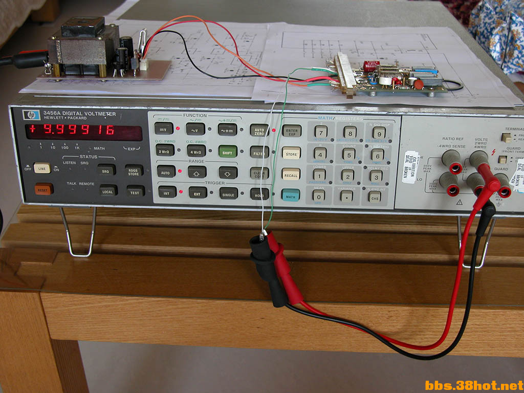

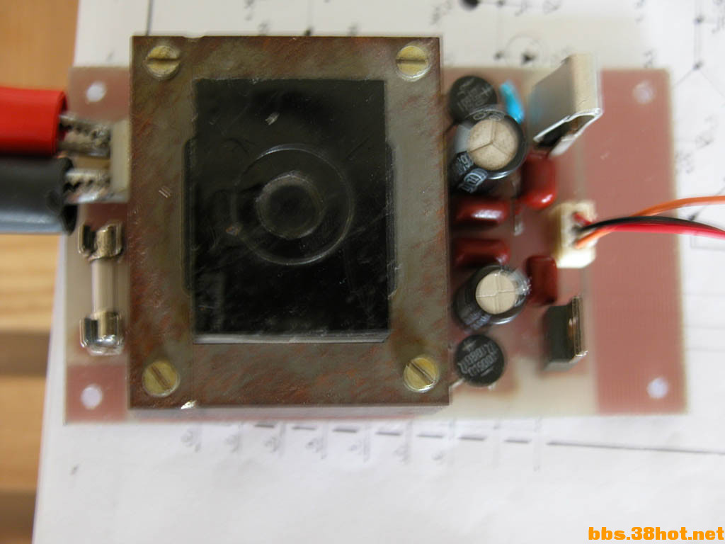

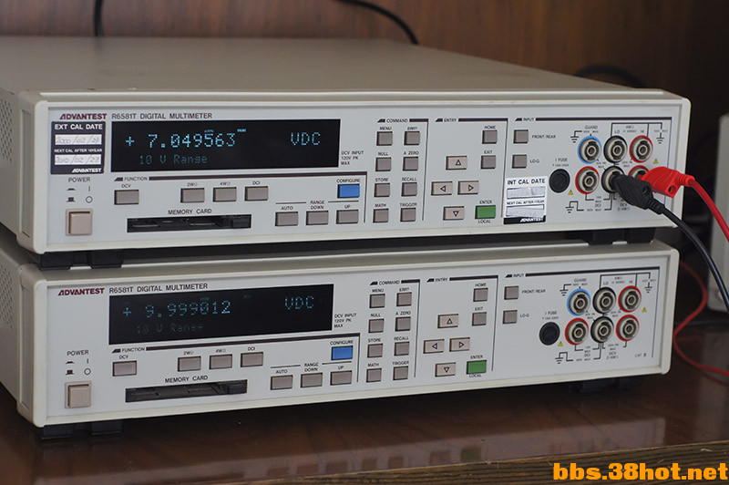

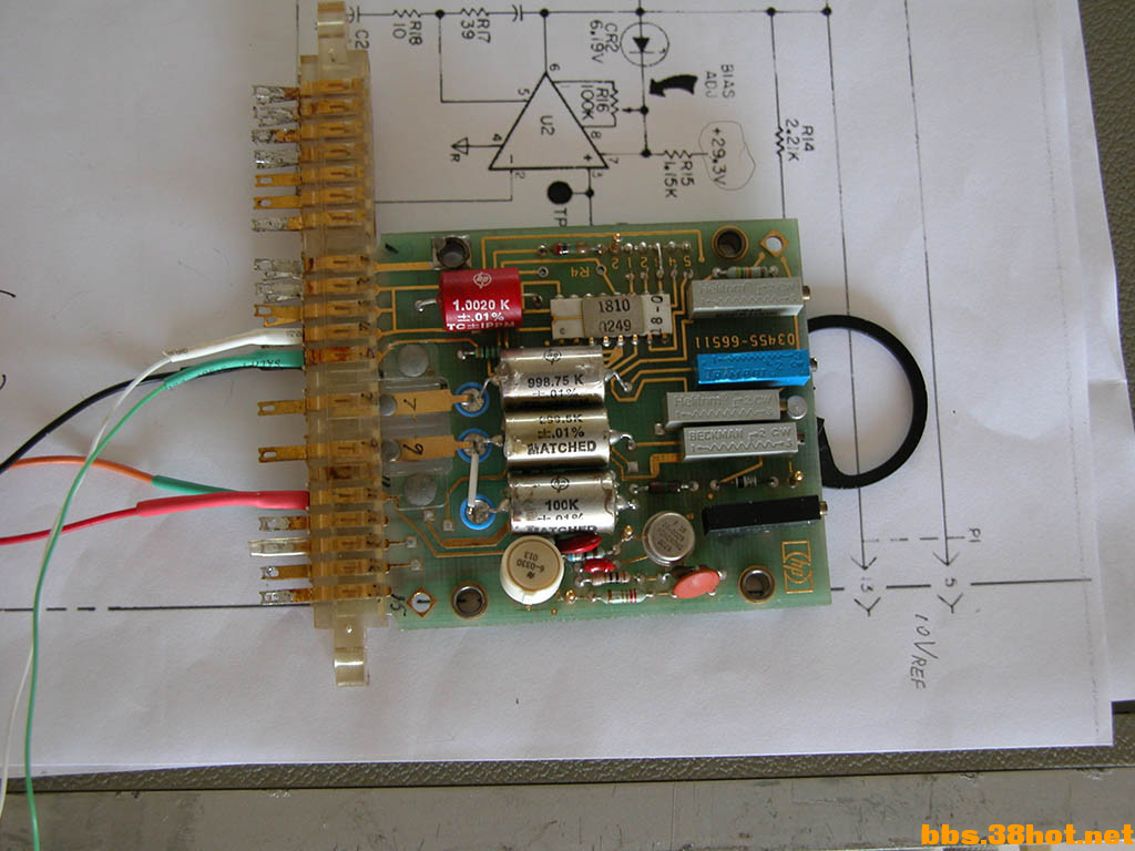

给HP3455的基准配了一个电源,与原HP3455的电压一致,+29.3v和-15v。通电热机2小时,测得基准电压9.99916v,有时尾数跳动2个字。
请教各位大师:
1。这个基准性能如何?
2。测得399防风罩外壳温度60度,正常吗?
3。基准对电源质量要求高吗?
谢谢。

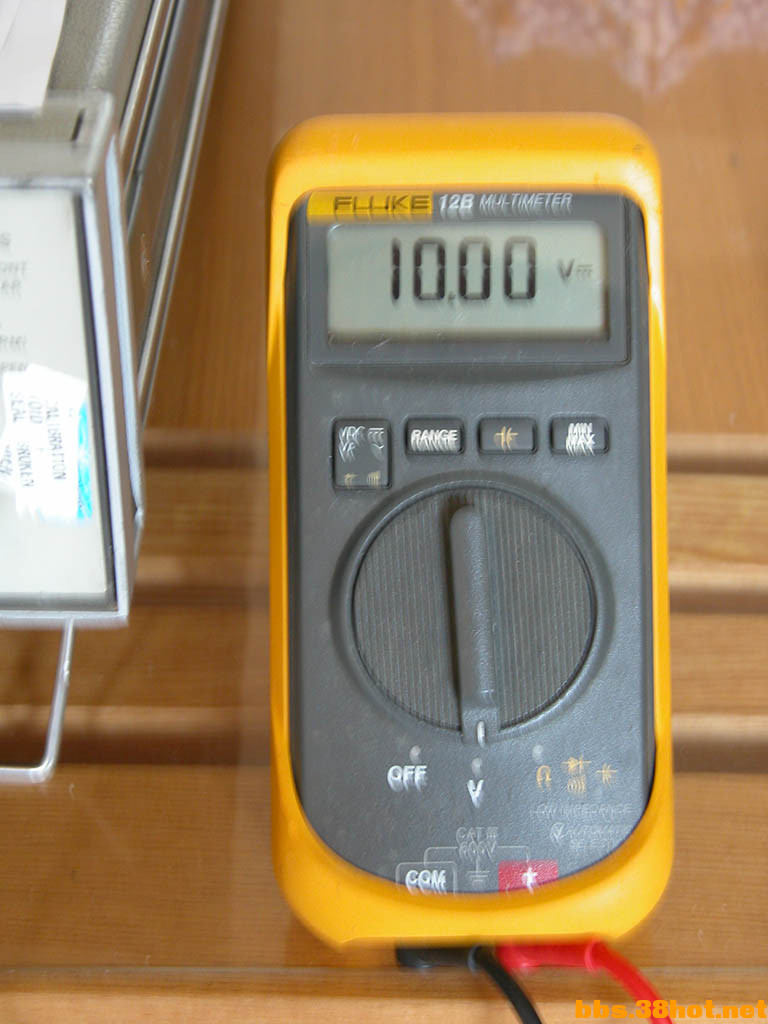

顺便测了FLUKE12B,正好10。00v
发表于 2013-6-20 09:56:01 | 显示全部楼层
您能确认3456A的数是准确的么?这基准的板子部件很不错。电源听说317等级甚至78/79的都能满足的
 楼主| 发表于 2013-6-20 09:59:29 | 显示全部楼层
HP3456数据只是参考,但测量电压的稳定性还是可信的。
发表于 2013-6-20 10:05:35 | 显示全部楼层
你的红黑两个夹子地方有问题,你那嘴吹一下夹子那地方,相信电压会跳几个字
 楼主| 发表于 2013-6-20 10:10:26 | 显示全部楼层
过去吹了一会,还好,没变化。基本稳定在9.99915-9.99916
发表于 2013-6-20 10:31:21 | 显示全部楼层

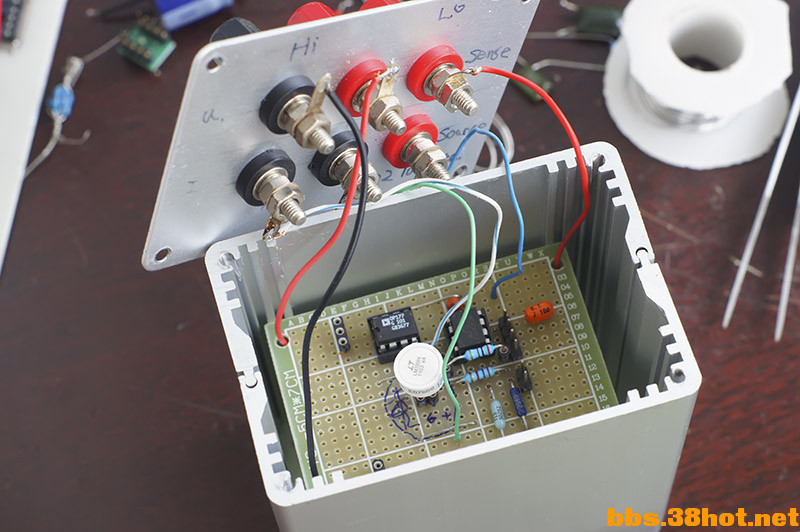

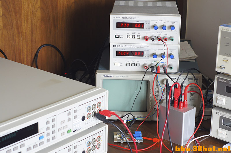

3456 的稳定性也受其分辨率尺度、CMRR 影响,我的 3455 基准板、我自制的 LM399 测试器的测试结果供参考:
1、我自制的 399 测试器,电路类似于 3455 基准板,电源为对称的正负 15V,399 自举,399 电流大约 1mA;7V 也通过一个 OP177 缓冲输出。
2、一同测试,3455 基准板使用单 24V 供电。
3、3455 基准板电压略低于 10V,可能由于没有防风,或者此 399 的问题?7 位半尺度下,末位有 2、3 个字跳动,采样速度 10plc。
作为对比的我自制的 399 测试器,7 位半尺度下,末尾偶尔动一个字。使用铝壳屏蔽+防风。
发表于 2013-6-20 10:38:38 | 显示全部楼层
另外在我的帖子:Voltgen TR_V1.0 样机观测数据记录(之 LM399 也有不靠谱)
https://bbs.38hot.net/forum.php?mod=viewthread&tid=41988
里面,提到了我测试的几个我的电压源样机里的 399,稳定度各有不同,
0531
no.6 09.999,921  09.999,918  7.015,016 37.7oC 基准电压:末 2 位 14-21 之间跳动
no.5 09.999,985(75)  09.999,984(74)  7.012,569 41.4oC 基准电压:比较稳定
no.1 10.000,279  10.000,279  7.032,854 39.5oC 基准电压:略跳动
no.3 10.000,009  10.000,008  7.042,623 35.6oC 基准电压:相当稳定的
0422
no.5 10.000,022     10.000,027      7.012,600(599) ICAL 5min,较稳定
no.1 10.000,221     10.000,228      7.032,818 不是很稳定
no.6 10.000,052     10.000,063 RECHK 263 9.999,988  7.015,111 偶尔跳到 116
no.3 10.000,015     10.000,024      7.042,618 ICAL 5min,较稳定
其中稳定的 399,7 位半尺度下末位几乎不动;不稳定的 399,可以跳 6、7 个字,那么在 6 位半尺度下会跳 1 个字。(对于 6 位半表而言,加上自身噪声可能会跳 2、3 个字)

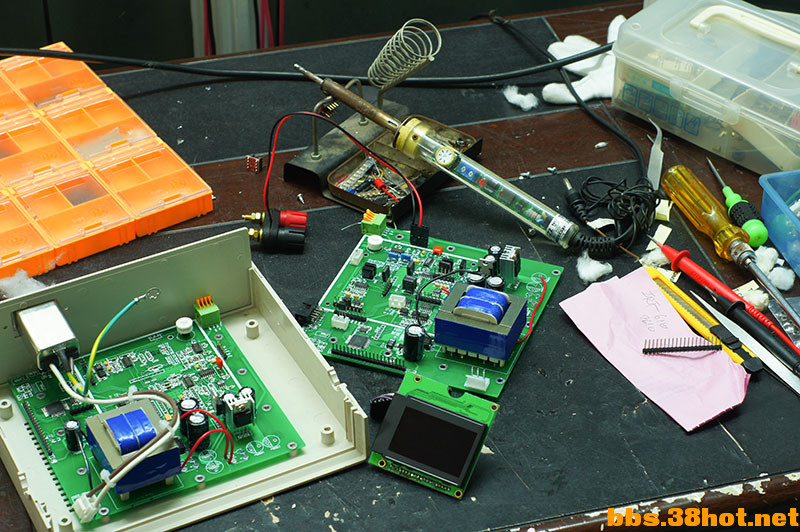

供楼主参考,399 个体差异也是很大的。我的电压源内部结构如下,399 在远离变压器的位置安装,装入一个塑料外壳中整体防风,原来预定的内部二级防风屏蔽铝罩因为没有找到定制的地方所以没有安装。399 自身电压经过一个 OP177(1/4 的 OPA4277)缓冲后从屁股输出。

发表于 2013-6-20 10:46:05 | 显示全部楼层
pxmsjy 发表于 2013-6-20 10:42
请教 lilith
399防风罩外壳温度60度,正常吗?
和环境应该有关系,399 内部温度 95 度(好像是),外壳是烫手的。我测试了一下我那块 3455 基准板上的 399 外壳温度,大概是 50 度(红外)。
另外建议,
1、在保证运放工作电压前提下适度降低一点电源电压
2、装到一个塑料或金属壳中整体防风,然后用接线柱输出
这样测试可能可以增加稳定性

发表于 2013-6-20 12:44:45 | 显示全部楼层
 楼主| 发表于 2013-6-20 13:26:53 | 显示全部楼层
laisla 发表于 2013-6-20 12:44
建议你把原壳装上,然后再加一层外壳,这样稳定性会更好。
等于就是用原壳来做屏蔽与均温,外加一个壳防风 ...
谢谢。
玩玩,还没找到合适的壳子。等找到壳子再测试一下。
看来还是大厂的东西比较靠谱。
