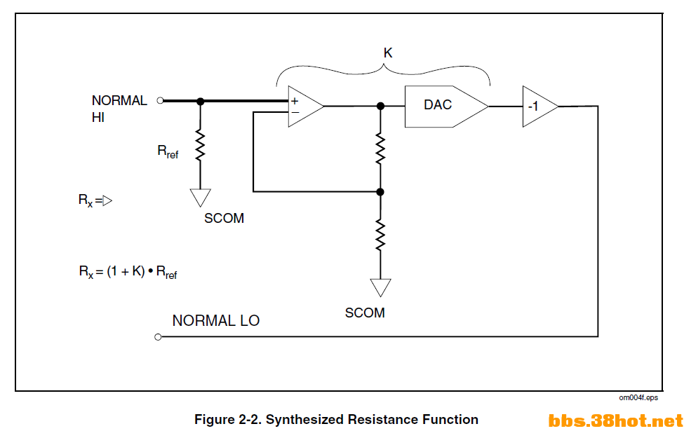

有谁知道福禄克的那种全功能校准仪的精密电阻源输出是怎么产生的  ,今天有幸借用了一下!型号还没注意看,赶时间校准我的岩崎7412!  福禄克的校准仪输出电压电流 各种波形   这些都能理解  就是不懂他怎么输出电阻源的?是里面有很多精密电阻?还是用什么电路模拟出来的电阻!!?    这个校准源我简单的可以看作是一台高输出电压电流的高精度电源了!!7412的直流最高档1000V校准  交流750V校准这家伙都能输出! 交直流10A输出!也行!哥彻底的佩服老美的福禄克了。所以坛子里老是有人做什么基准!!就是没有谁能做出福禄克那样的全功能的基准[s:45]

发表于 2013-6-19 23:29:08 | 显示全部楼层
应该是合成电阻
 楼主| 发表于 2013-6-19 23:29:46 | 显示全部楼层
就是里面有很多电阻然后用继电器组合输出?
发表于 2013-6-19 23:33:14 | 显示全部楼层
应该是用少数精密电阻合成任意精密电阻

发表于 2013-6-19 23:35:12 | 显示全部楼层
就是个程控模拟电阻吧,https://bbs.38hot.net/forum.php?mod=viewthread&tid=7147&highlight=2724
肯定不是很多电阻组合输出的
发表于 2013-6-19 23:37:55 | 显示全部楼层
徐利达 发表于 2013-6-19 23:34
估计合不出任意电阻吧!
分档嘛,以1,10,100,。。。等为步进就可以合成以1为步进的任意电阻了。记得以前有看到过类似的资料,详细的不记得了。以前EDN上有过一篇文章有说过一个合成最大电阻为200多欧,步进5欧左右。8Bit的步进

原理好像是根据电流生成电压?应该是只能用于测量领域,和电阻箱还是不一样

发表于 2013-6-20 12:53:23 | 显示全部楼层
FLUKE 5500A 电阻合成方法
D:\电子系统设计
发表于 2013-6-20 14:36:23 | 显示全部楼层
LS的原理非常正确,这个方法基本上能合成大多数阻值的电阻,但是稳定度没有实体电阻高!

发表于 2013-6-20 20:31:46 | 显示全部楼层
合成电阻,原理不复杂,但是要达到高的精度和宽量程,辅助电路就非常复杂。比如要适应外部灌入电流的能力强,要用到大电流缓冲器,一般的运放根本不行。在测量高阻时,灌入电流非常小,要考虑泄漏,还有检测运放的自身输入电流,都必须考虑,并进行补偿,就是吸收多少补偿多少,电路比较复杂巧妙。
另外就是0点的漂移,在5500 5520A中有一套校正电路,用户可以随时运行,自动存储新的校正数据,有一定的自我校正能力
