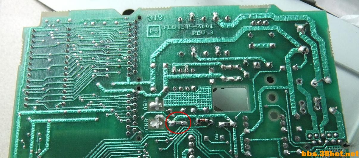

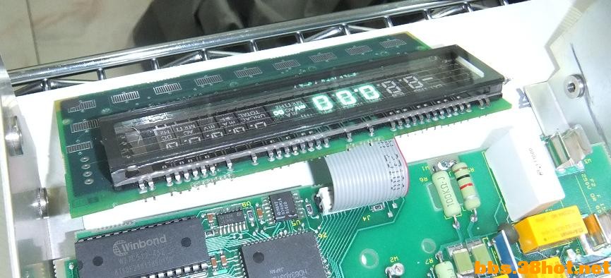

我愿意借一片闲置的给你,时间是一个月,只要自付来回快递即可,不需要押金。
下面是准备借给你的屏:
这个是正确的连接方法:
请在板的红圈位置焊接一个3M左右的电阻,这样有能效避免关机后插拔屏线时,电容上残余的-30V电压烧毁主芯片或屏。

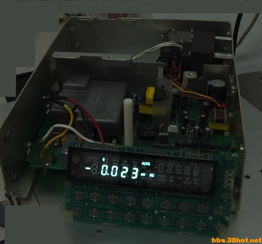

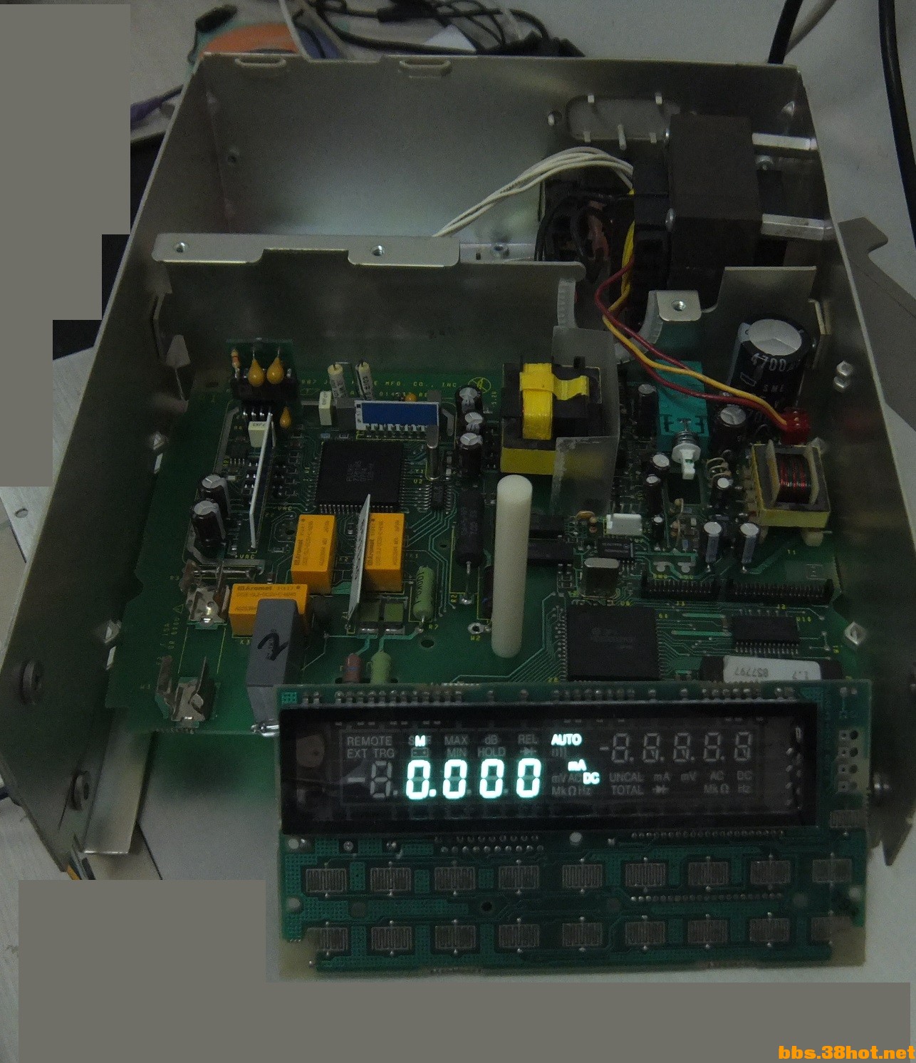

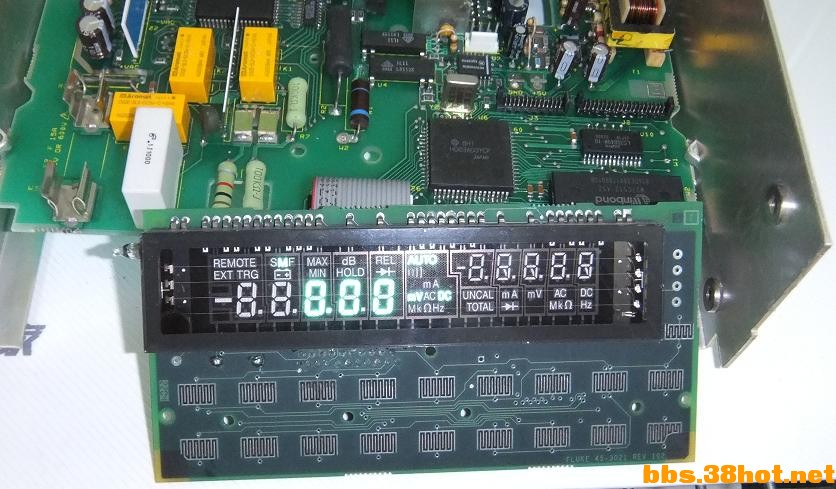

今天收到了tugboy返还的F45的显示板,经测试功能完好,非常感谢tugboy的守信。
另外帮tugboy更换了一片坏显示板的底板(有偿的),下面是修好后的显示板在新款F45主板和旧款F45主板上的测试图。
