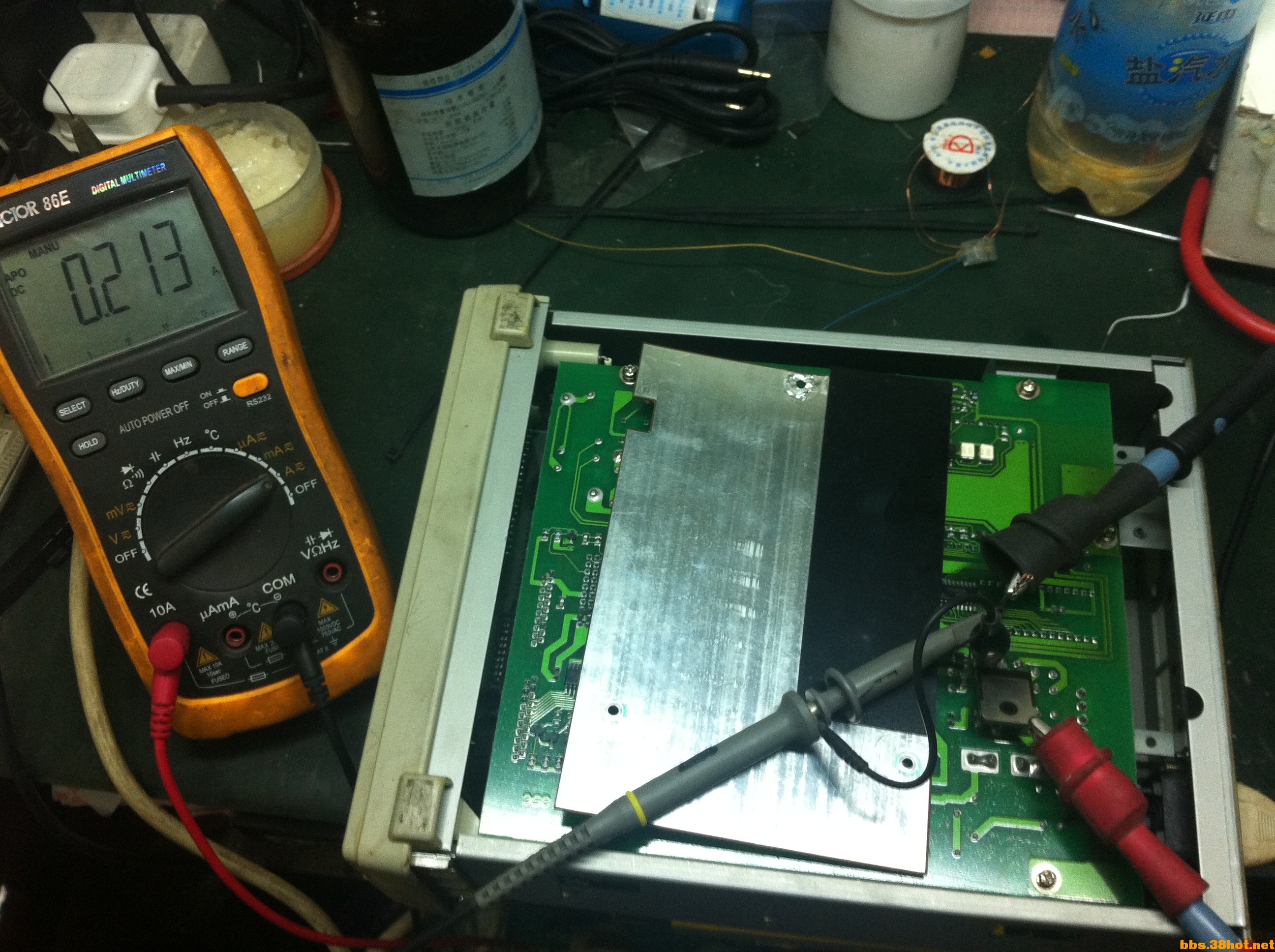

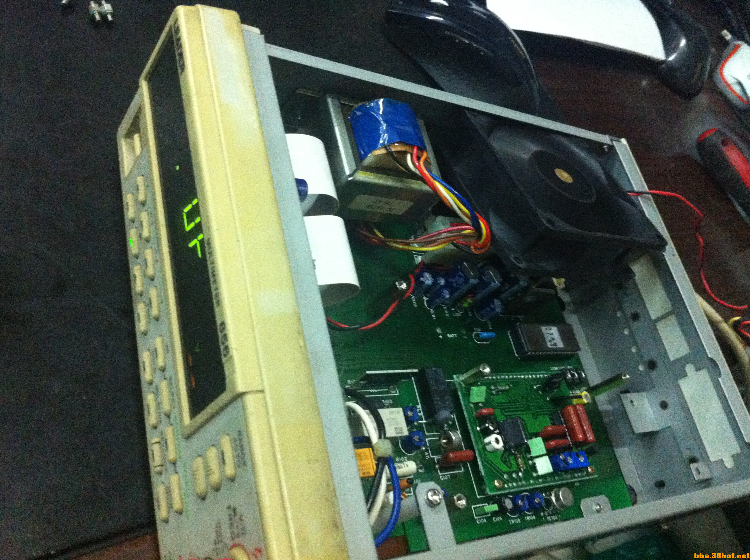

收了一台856台表,之前是电池漏液,清理之后,开机正常
眼下的问题,二极管档显示为2.XXXX,
问题1,这个档位正常的话显示是什么?0L?还是0.0000? 冷机开机会显示0F
问题2,直流电压档,手动量程为V的时候会归为0.000,自动量程稳定的时候是-200mv左右,测升压电路的电压不稳定,直流电源和干电池的电压比较稳定
交流电压档显示为0.93XX,上下浮动,测交流电压算稳定
各位老师给点意见

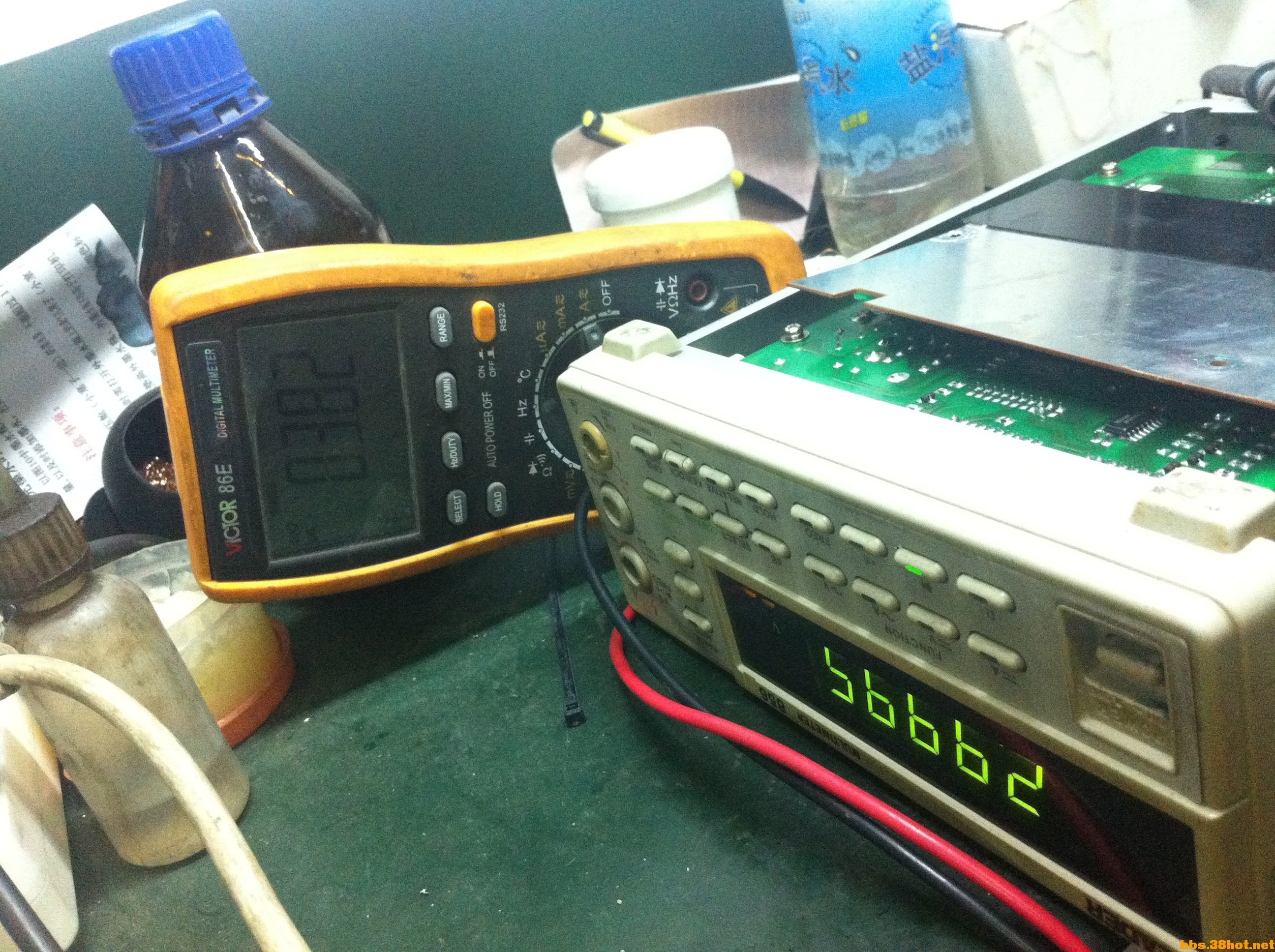

 楼主| 发表于 2013-6-19 20:27:15 | 显示全部楼层
刚刚仔细检查了一边
发现了二极管档的问题是3052V 过热导致3V压降,使用风冷后 恢复0F上图中
是3052V性能不良还是外围电路有问题?请教了
 楼主| 发表于 2013-6-19 21:55:51 | 显示全部楼层
测量所得,0F状态下 3052V输出电流为215ma,数字状态下输出电流为360左右ma,判定为性能不良,此稳压管输出可以2A,
各位老师,不知道我的想法对不对 手头没有此稳压管 没法进一步测试
 楼主| 发表于 2013-6-19 22:23:02 | 显示全部楼层

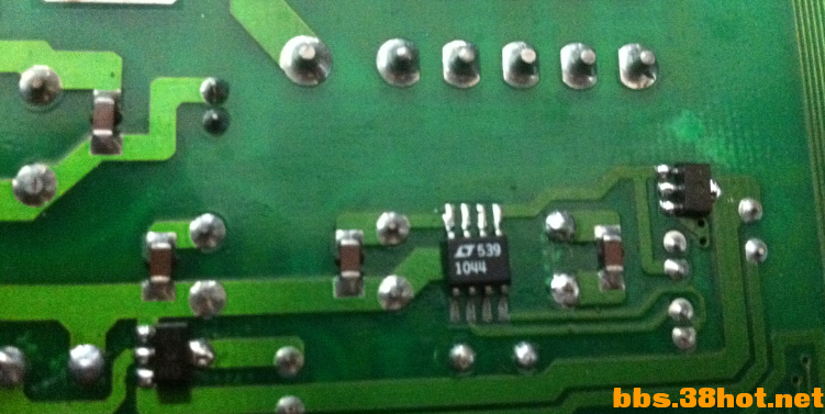

发表于 2013-6-20 16:22:56 38hot手机频道 | 显示全部楼层
LT1044
 楼主| 发表于 2013-6-20 17:20:28 | 显示全部楼层
坛友知道LT1044 旁边的三端是什么型号吗?
发表于 2013-6-20 17:36:20 | 显示全部楼层
改用DC/DC电路装了上去!!
发表于 2013-6-20 20:37:05 | 显示全部楼层
看电路是稳压IC
 楼主| 发表于 2013-6-20 21:37:13 | 显示全部楼层
谢谢人生老师,提醒了正负3.3v,问题就在这一块,不知道能不能确定一下L104 105 106之间的电压,这个我也觉得是三端稳压,只是型号上比较纠结
发表于 2013-6-20 22:06:28 | 显示全部楼层
乌切灶鸡 发表于 2013-6-20 21:37
谢谢人生老师,提醒了正负3.3v,问题就在这一块,不知道能不能确定一下L104 105 106之间的电压,这个我也 ...
现在我的ad转换小板没装上,电压不准,我是已前测量的,应该是3.3V左右。
具体数值我现在没办法测量。

发表于 2013-6-21 16:28:14 | 显示全部楼层
二极管测量档开路电压3v,3v以上显示of,显示2.9999也是准的,短路表笔才显示0.0000.次档精度百分之1.5测量电流0.5-1毫安。     电压档直流交流在手动和自动档都会有数字,表笔短路就归零了。准不准是调校的事了。
 楼主| 发表于 2013-6-21 16:33:33 | 显示全部楼层
sksc 发表于 2013-6-21 16:28
二极管测量档开路电压3v,3v以上显示of,显示2.9999也是准的,短路表笔才显示0.0000.次档精度百分之1.5测量 ...
感谢回复,只是为什么换了两个ND 三端稳压的位置过后,电压就能稳定在3.04V,原来的话 会慢慢的下降 然后显示2.9XX,是不是可以确定三端稳压性能不良,关键现在不知道用什么型号来更换。。。
