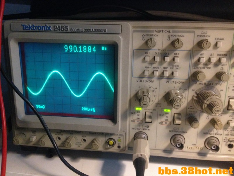

 楼主| 发表于 2017-6-26 14:22:10 | 显示全部楼层
以前装好了,放久了就功能消失了
 楼主| 发表于 2017-6-26 14:29:31 | 显示全部楼层
上两个图先。请老师指点下。

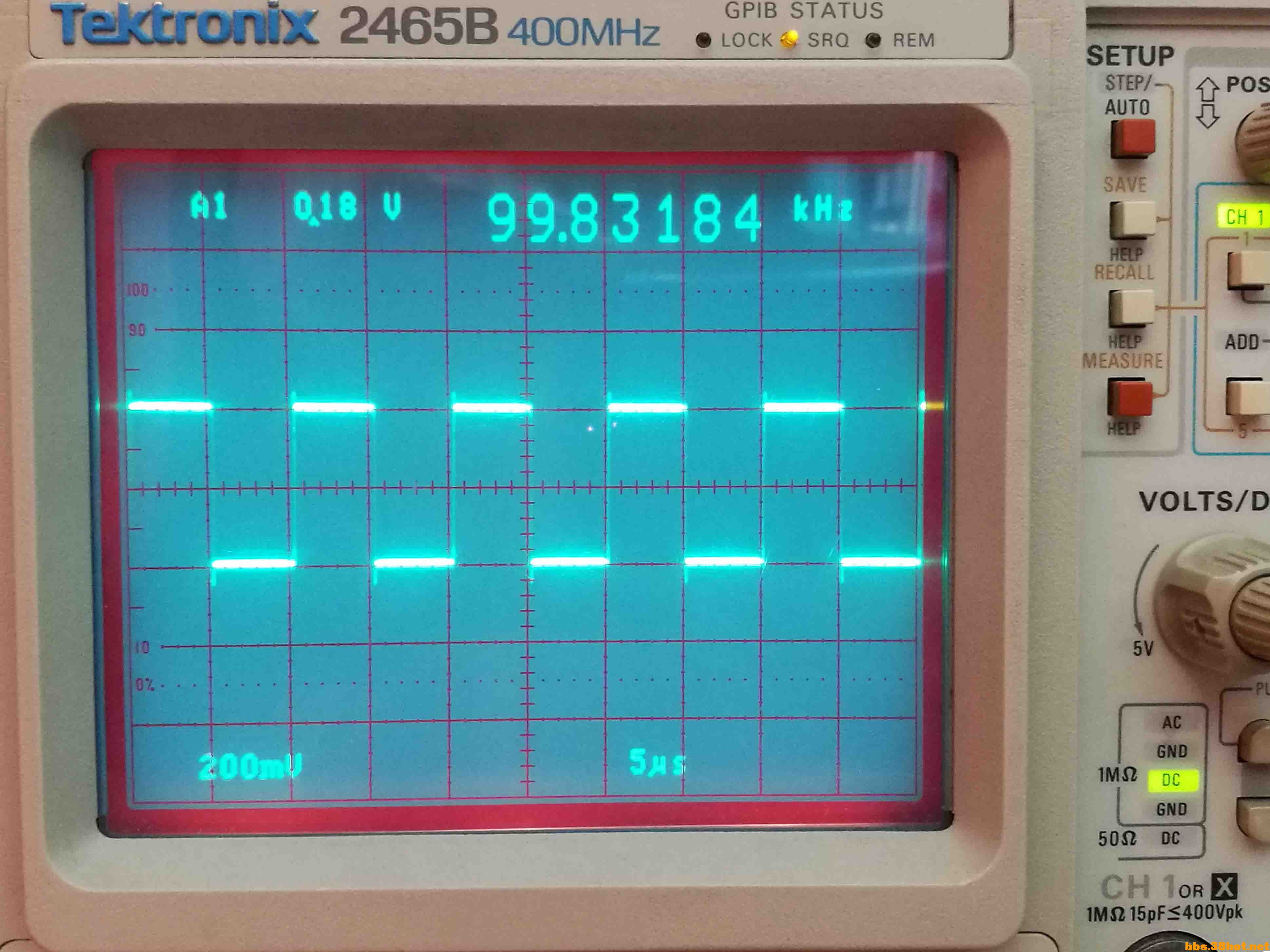

找出来不难:按屏幕右侧最下面的红色按钮 MEASURE → CH4(COUNTER) → CH1(PREQ)
好了。

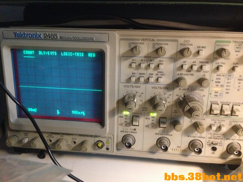

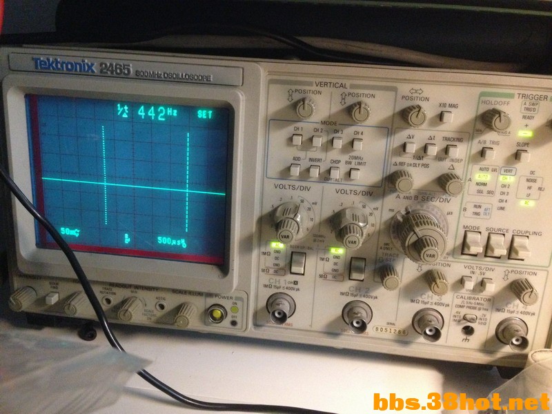

发表于 2017-6-26 18:06:18 | 显示全部楼层
purer 发表于 2017-6-26 16:49
我的是2465  没带B
我把事情看得简单了。
看了一下 option 06 / 09 的使用说明书,TEK2465调出功能菜单还真够麻烦的。
大概操作过程是,首先用 A/B/MANU 开关选择 MENU 模式,然后,用任意一个 Δ 旋钮选择 COUNT 项目,再向上拨动触发模式开关,就可以选定频率计功能了。
试试看吧。

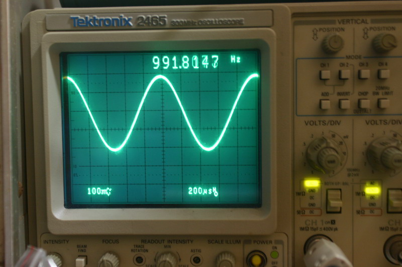

 楼主| 发表于 2017-6-27 11:00:42 | 显示全部楼层
