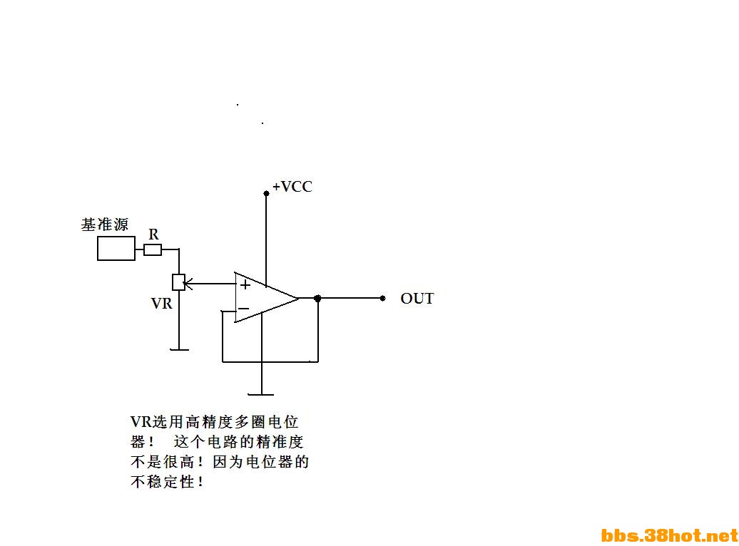

小弟菜鸟,请问各位高手,我想得到输出0.7v, 0.75v, 0.8v 等几种可调的基准电压,
用那种芯片合适?
我看基准电压一般输出2.5v, 5v, 等固定电压, 做什么样的电路可准确调到0.7v等,在有负载时也保持不变,
先谢了 !
发表于 2013-6-18 19:39:22 | 显示全部楼层
先看基准的帖子。然后购买精密电阻和精密运放,然后。。。
发表于 2013-6-18 19:40:09 | 显示全部楼层
话说回来,要达到0.7V 0.75V,0.8V一点不难只要不是说要0.70000000
 楼主| 发表于 2013-6-18 19:49:27 | 显示全部楼层
0.7可以, 精确度要求不是太高
 楼主| 发表于 2013-6-18 19:52:33 | 显示全部楼层
比如说2.5v或者5v输出的基准, 加什么电路调至0.7, 0.75, 0.8 呢
发表于 2013-6-18 20:25:34 | 显示全部楼层
电位器  运放缓冲输出!!
 楼主| 发表于 2013-6-18 20:29:37 | 显示全部楼层
大哥能不能讲的具体点,或者给个电路参考下,

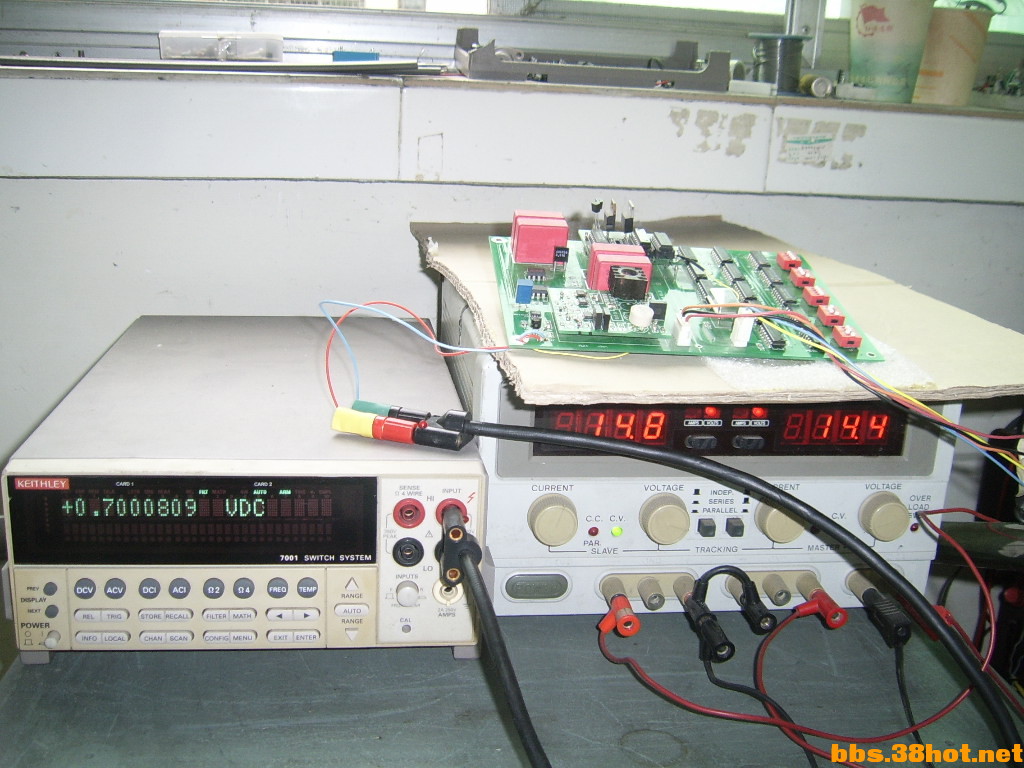

发表于 2013-6-18 20:44:58 | 显示全部楼层
 楼主| 发表于 2013-6-19 09:20:22 | 显示全部楼层

发表于 2013-6-19 12:13:19 | 显示全部楼层
OP07
发表于 2013-6-19 20:00:49 | 显示全部楼层
B.G.K 发表于 2013-6-19 09:23
运算放大器用那个芯片, 精度合适价格合理的
OP07  OP27  OP37

如果你买OP07一系列,你按照那电路绝对出不了0.7,最低是1.5V左右,OP07必须是正负双电源供电的,你去买LT1013吧,拆机的1~2元,新的也不贵,也属于精密的运放了,重要的是它可以单电源工作,其次,它是轨对轨运放。
发表于 2013-6-20 16:57:41 | 显示全部楼层
B.G.K 发表于 2013-6-20 09:59
多谢各位,我研究下
还有一个,你也没有说你的负载是多大的,无论任何电子产品,在超、重载情况下都不可能长时间稳压输出的,运放输出的也就最多也就几十mA的带载量,如果按20mA算(这个都有点偏高),你的负载必须是或者等效为35欧以上的电阻。如果要扩流必须加1个NPN三极管或者NPN+PNP的组合
 楼主| 发表于 2013-6-20 18:22:35 | 显示全部楼层
y_u_a_n_l_a_i 发表于 2013-6-20 16:57
还有一个,你也没有说你的负载是多大的,无论任何电子产品,在超、重载情况下都不可能长时间稳压输出的, ...
负载不高的,主要是检测传感器的输出电压变化,电流大概几十uA
后面再接2个运算放大器放大电压,接到cpu处理
