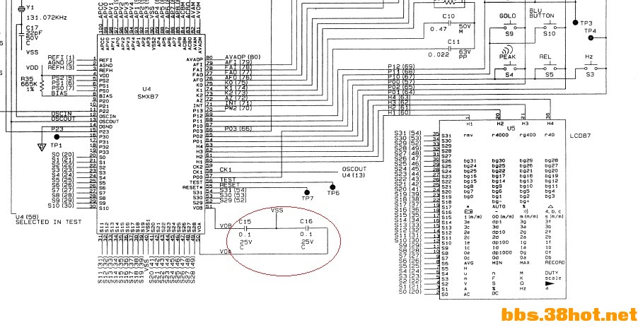

发表于 2013-6-18 23:27:35 | 显示全部楼层
借LZ宝帖, 应某坛友要求补充一张87的局部电路图,此图与本帖内容无关.
