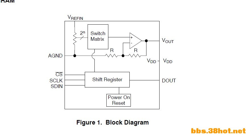

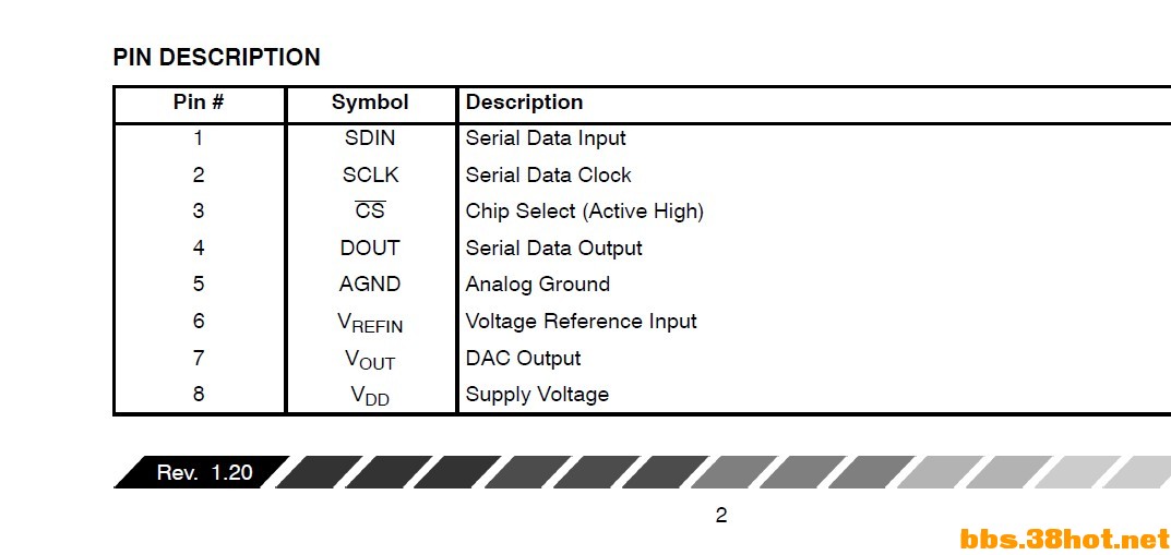

D5412AID,或XRD5412AID  5V, Low Power, Voltage Output Serial 8/10/12-Bit DAC Family
EXAR 公司生产的DAC芯片。比较好买,到这里找找:
http://s.cecb2b.com/qic.do?term. ... amp;term.q=D5412AID
 楼主| 发表于 2013-6-18 16:22:39 | 显示全部楼层
多谢老兵哥。芯片已在淘宝上购买了。就是不知道怎么会有个数模转换的芯片到底是干嘛用的还是根本用错了。等周末拆开好好跑跑线路看看到底对不对。(我看过线路5脚接地8脚供电是没错的) 如果能确认芯片的型号就好办多了。这个是D5412AID资料已经找到。
