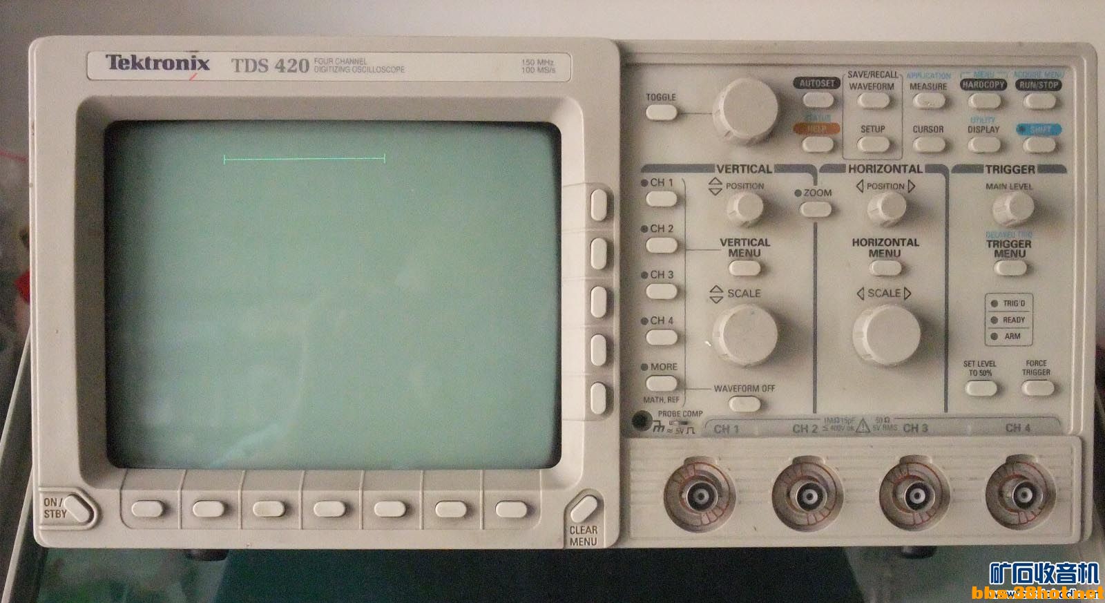

前段时间论坛收了台TDS420 ,现在遇到困难了,高手来帮下忙
情况示这样的,开机到快自检界面出来的时候就图上这个画面了

这个出问题,是什么问题?
dspRunVerify ................... ***FAIL***
..error details:
D: 149 diagnostic test failu
                            d ssyRuDVeiify
agtristar did not exit esn loop eroperly,'FO' bit nRteset

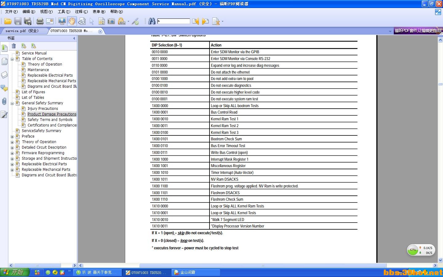

 楼主| 发表于 2013-6-18 00:44:45 | 显示全部楼层
晚上找了个TDS520的服务手册对照CPU dip开关设置 跳过自检 ,问题还是一样,说明问题应该在显示板上
 楼主| 发表于 2013-6-18 00:46:51 | 显示全部楼层
我找到的这个TDS520服务手册,好像有它的详细原理图
发表于 2013-6-18 07:55:05 | 显示全部楼层
好奇问下,自检跳过有问题的单元,这个单元的问题就不再影响设备了吗
 楼主| 发表于 2013-6-18 07:58:33 38hot手机频道 | 显示全部楼层
不是,就是开机不运行自检程序
