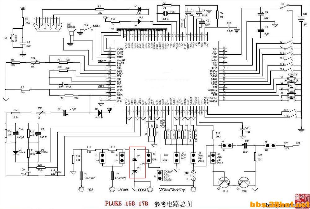

比如像15B、17B、87V、175、177、179等万用表的主板上都有一个桥堆,而像111、112、115、116、117、187、189等却又没有这个桥堆,不知这个桥堆是起什么作用的?为什么有的表有?有的表没有?因没有电路图,也不知如何分析?有哪位大侠知道的说说,谢谢!
就是图中红框内的桥堆
发表于 2013-6-15 16:16:07 | 显示全部楼层
好像接在电流档上!!

发表于 2013-6-15 20:41:57 | 显示全部楼层
分流限流
发表于 2013-6-16 07:27:47 | 显示全部楼层
那个位置,是一个全桥串联一个4.5v的稳压二极管后,并联在com和ma插孔之间。作用是当用电流档测电压时。用管压降的大电流烧掉500ma保险,保护后面的元件。

 楼主| 发表于 2013-6-16 14:22:52 | 显示全部楼层

正解,不过连在桥堆正负极两端的二极管,其实就是个普通二极管,并不是稳压管。

发表于 2013-6-17 11:05:25 | 显示全部楼层
我曾经查过串联的二极管cr4的型号,没查到。之所以说是4.5v的稳压管,是根据这张图的猜测。从二极管的安装方向上看,应该是个普通二极管。图纸出自:http://www.shoudian.org/thread-111791-1-1.html。仅供参考。
 楼主| 发表于 2013-6-17 13:20:20 | 显示全部楼层
15B、17B上的二极管CR4,型号是7AA,87上的CR1是1N4007,如图
15B、17B的线路图在本坛这里提供的https://bbs.38hot.net/forum.php?mod=viewthread&tid=35923&highlight=15b
