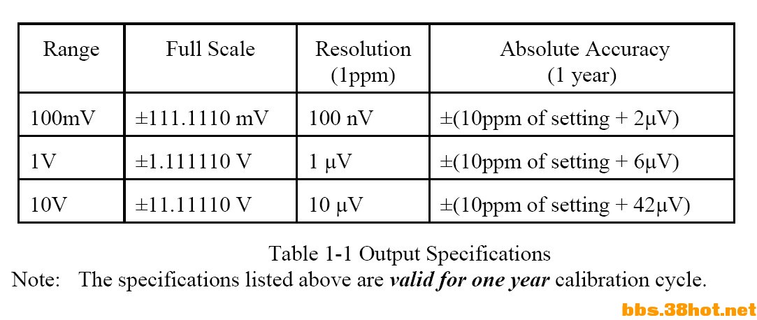

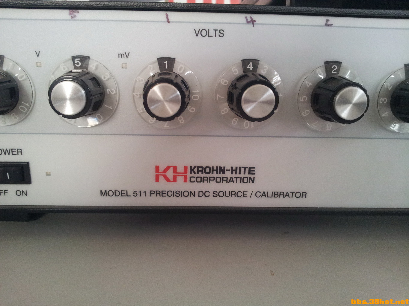

见图如下,精度如何啊?

图片不太全。个人看法,此仪器是低压的电压校准源,如果精度达标,可以用于五位半及以下万用表的低压直流电压档。但是高压的直流电压以及其他功能和档位就力不从心了。

电压低了些,其它指标还行

这是个分压箱
