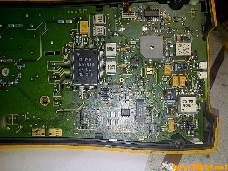

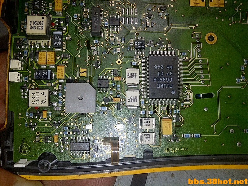

一块187万用表,那都正常,就是喇叭不响,征求维修过,懂的朋友告知是那的问题,或者有电路图方便传我一份感激不尽!上张图让维修过的朋友看看指点下,小弟在这拜谢了!
 楼主| 发表于 2013-6-14 21:48:39 | 显示全部楼层
小弟邮箱:1134916690@QQ.com
 楼主| 发表于 2013-6-14 21:49:36 | 显示全部楼层
喇叭我已经换过一个了不管用!

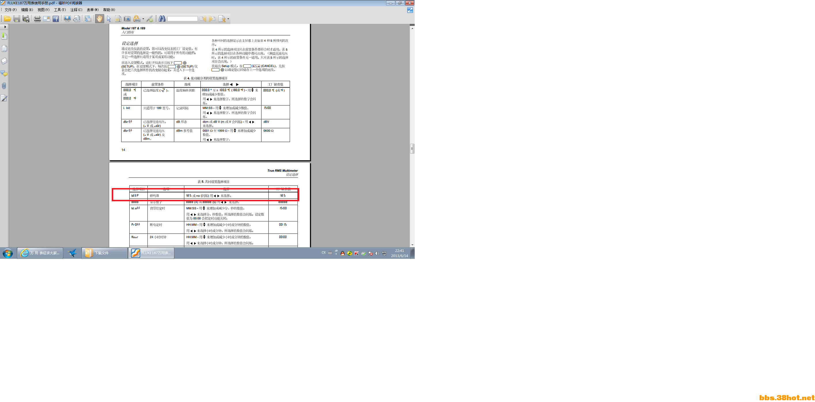

刚刚找到187、198的资料,好像有此说明。已在本版块发帖,请自行下载参考有关内容。
 楼主| 发表于 2013-6-15 13:10:53 | 显示全部楼层
谢谢了!已经设置好了,感谢!没找到电路图吧![s:60]
