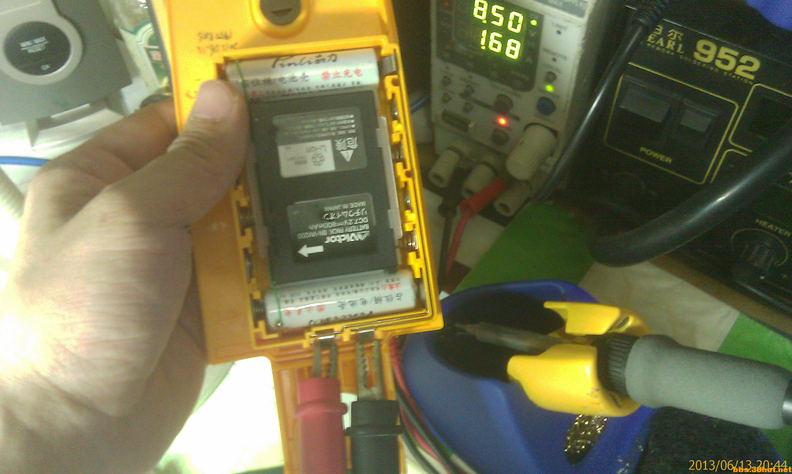

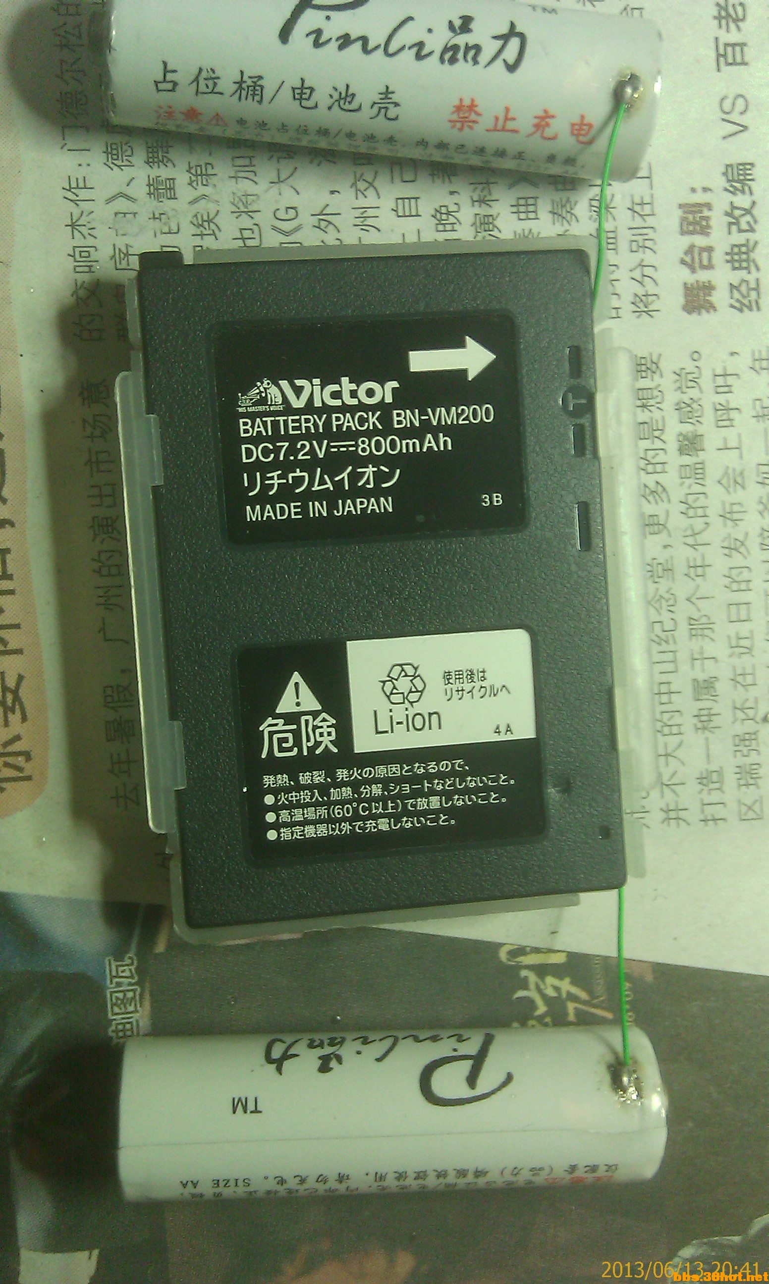

fluke 287 无损改锂电。 (无损) 哈哈

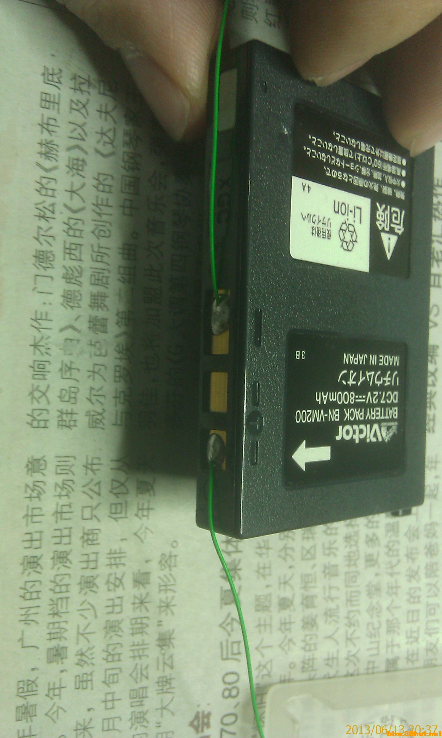

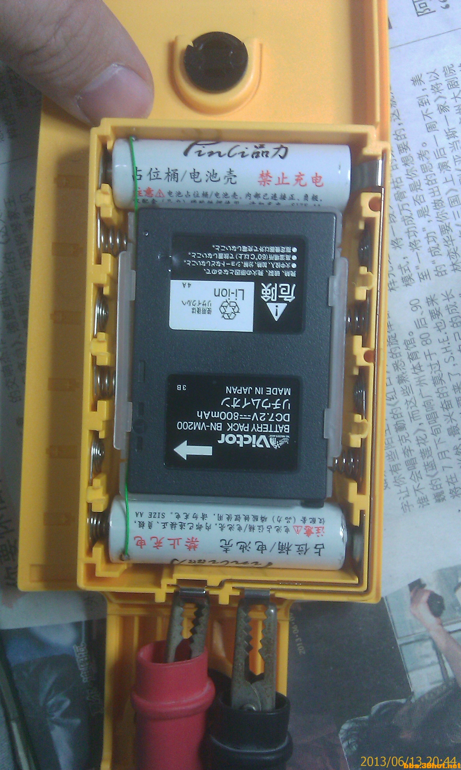

刚买到fluke 287,发现里面是6节1.5V电池仓的,输出是9V。 本来是想改装锂电的,但又想想,万一在外面锂电突然没电怎么办??所以想了下,必需平时用锂电之余,又能马上拆下来更换1.5V电池。 所以在市场里找了下7.2V的锂电池,充满是8.4V,位置又刚好放得下。

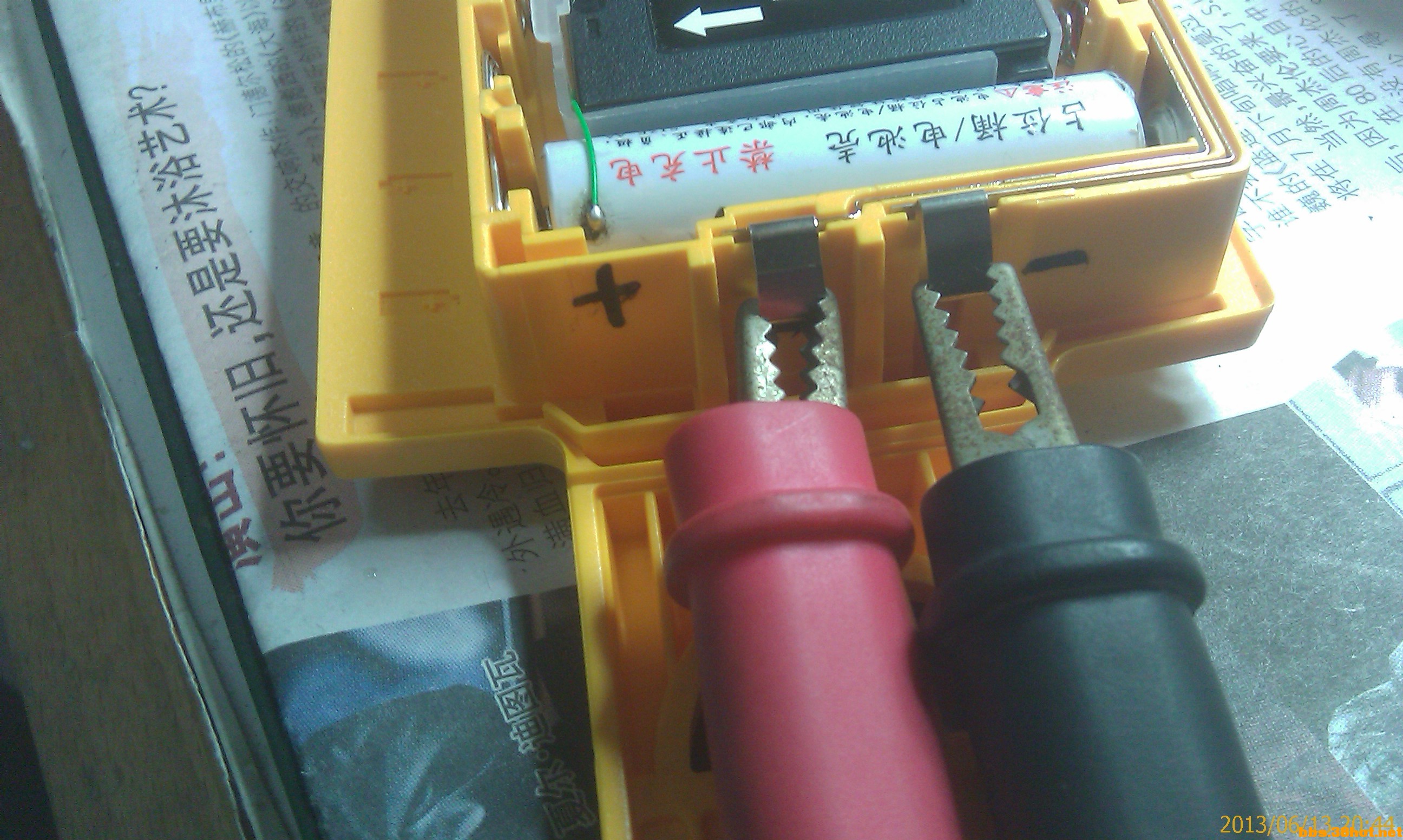

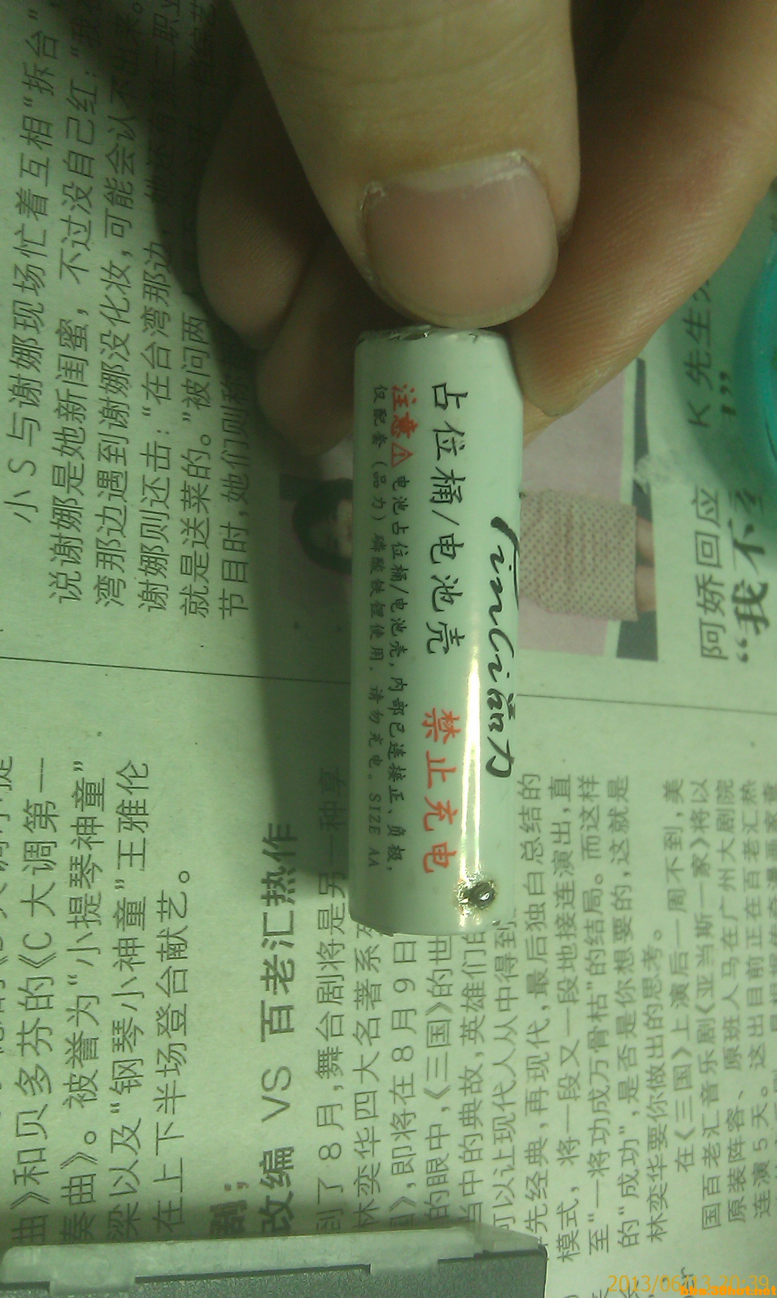

如图, 一上一下是两个占位桶,网上很容易找到的,头尾是短路的,主要作用是顶住正极和负极, 再连接线上锂电池(已含保护板)。 锂电是800mAh的。 日本原装胜利。三者接起来,装上电池仓,刚刚好。哈哈, 这样随时可以拆下来换电池了。
说下缺点吧。充电只能用夹子夹住,上电源充2到3个小时。。
发图了。。。

 楼主| 发表于 2013-6-13 21:11:53 | 显示全部楼层
电池型号 Victor BN-VM200  7.2V  800mAh

不错。
用2个800mAh的14500锂电+占位器,应该会更整齐。

 楼主| 发表于 2013-6-13 22:51:50 | 显示全部楼层
AA充电电池的容量可达3000mAH,能用约100小时。???
这是串联的啊,容量只能算单个电池,大约1000mAh

发表于 2013-6-14 10:39:10 | 显示全部楼层
这样改不够理想而且不整洁,建议方案有两种:(1)两节14500锂离子+四节占位筒。(2)三节14500磷酸铁锂+三节占位筒。我所有用AA,AAA和9V电源的仪表都改锂了。

 楼主| 发表于 2013-6-14 11:39:10 | 显示全部楼层
的确,占位桶的思路很好,大家各有想法,因为这样可以不损坏电池仓。随时应急可换回5号电池
