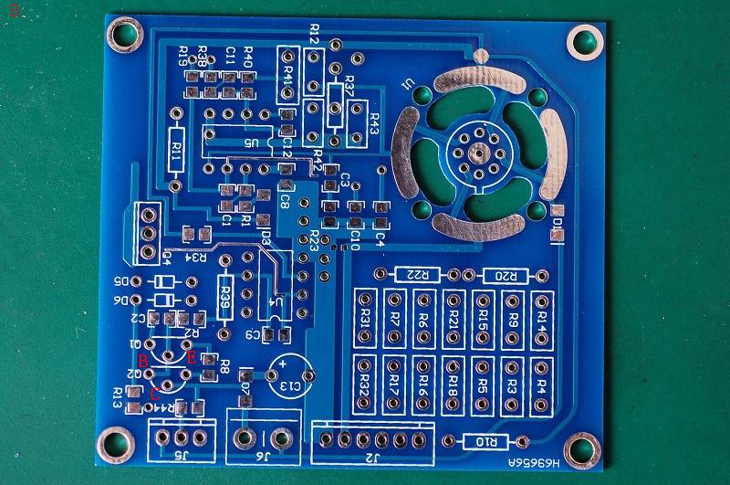

请教各位老大,10V基准板的三个NPN用什么型号管合适,是不是NPN的就可以,谢

电压输出两个级别没什么要求。C1815,等普通的低频放大管就可以了。加热的用电流增益大点的比较好。

发表于 2009-9-2 00:29:38 | 显示全部楼层
高频管很容易自激的,如9018不剪管脚测放大时就已经振荡了。很容易判断,方法一是用收音机可听到沙沙声,方法二是用螺丝刀碰b脚表针会动。俺以前用这个方法检测9018的好坏。
AE的板子用1815比较好,因为管脚顺序是ECB,9014是EBC,不方便焊接。
发表于 2009-9-8 17:41:27 | 显示全部楼层
ae板子Q1、Q2、Q4的管脚是和1815的一样吗,都是ECB排列吗?如果是,那要用9013或者9014就要调整B和C的位置了吧。3.9V稳压管的容量有要求吗?
发表于 2009-9-8 20:01:31 | 显示全部楼层
回 7楼(bgqjm) 的帖子
AE的板子就是1815,我也用1815装了一块,3.9V稳压管是检测10V输出用的,可用任意小于8V的稳压管代替,但不要小于7V,以防负载(LED)过大。

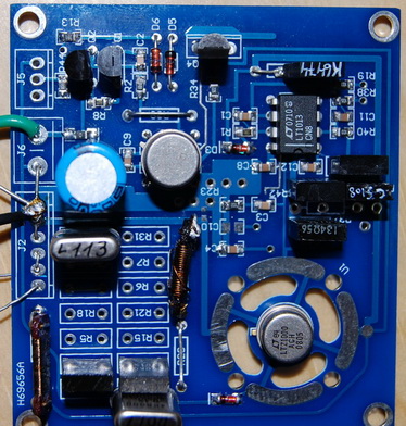

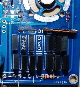

发表于 2009-9-13 21:17:48 | 显示全部楼层
发表于 2009-9-14 00:52:00 | 显示全部楼层
应该是这个顺序,我也搞错了!
