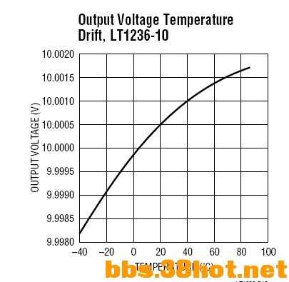

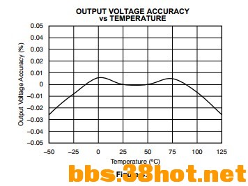

lt1236的温漂 固定,可以预测,ref5050是经过温度补偿了,应该是带隙基准。
总的来说“LT1236 基准基于掩埋式齐纳二极管结构,因而消除了表面击穿器件所存在的噪声和稳定性问题。此外,即使与最好的带隙基准相比,亚表面齐纳二极管基准的温度漂移及时间稳定性指标也要更胜一筹。”
温度漂移的单向性可通过高精度温度补偿来减小,而ref5050则不可以补偿
