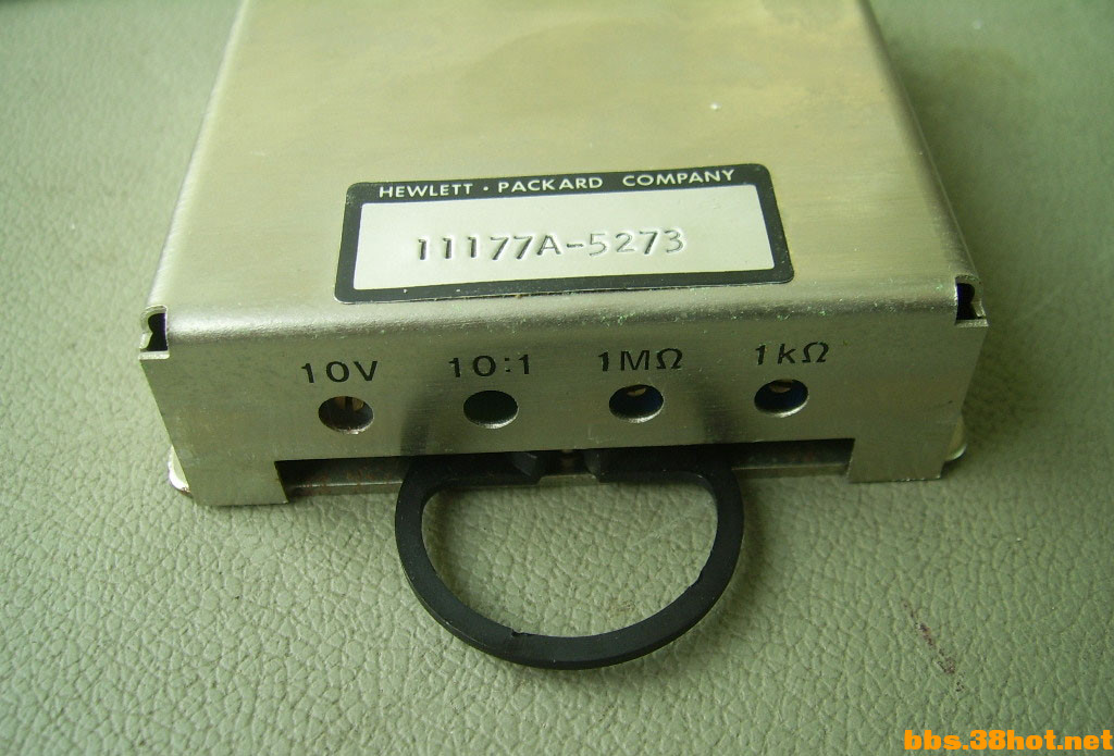

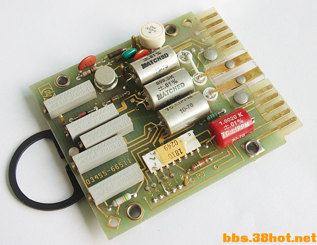

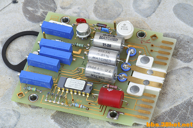

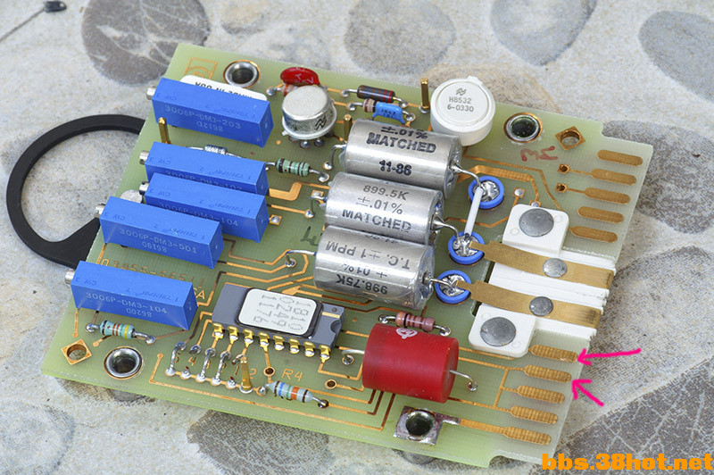

HP3455A的拆机基准,应该是399的,还有几个1ppm0.01%的金封电阻。
想无损利用起来,或最小限度修改原版,达到一下目的:
1。作为一个10v的基准;
2。做成1K欧,100K欧,1M欧的电阻基准。
这个基准做成后能达到什么水平?原来那个1:10有用吗?
从未做过基准,请大家指教如何规划外围电路。
原来电压是+29.3v和-15v,这个电源不好找,能否用+-15v的电源?
附上有关图片。谢谢大家。
原版的基准电路和那几个精密电阻是各自独立的。R4未装。

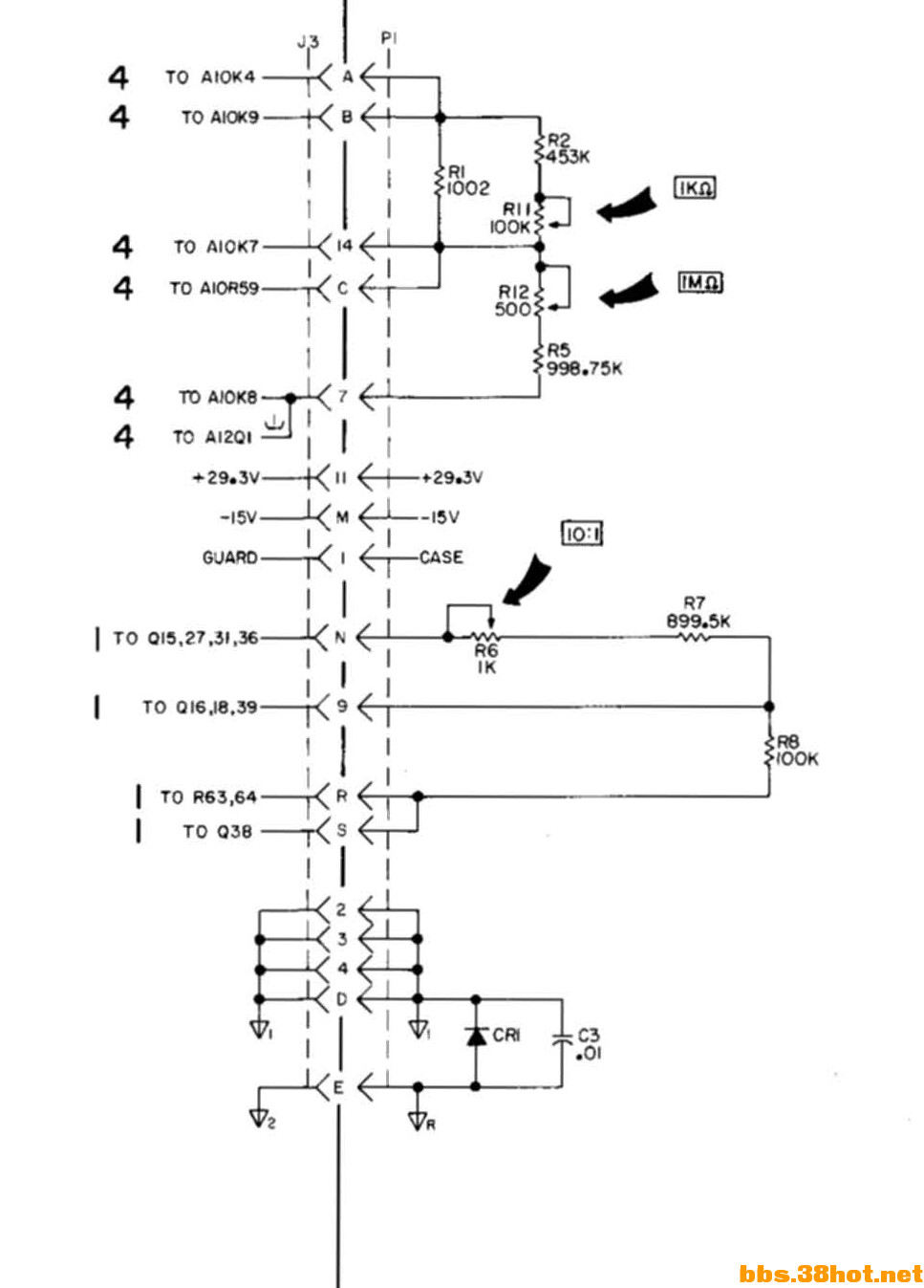

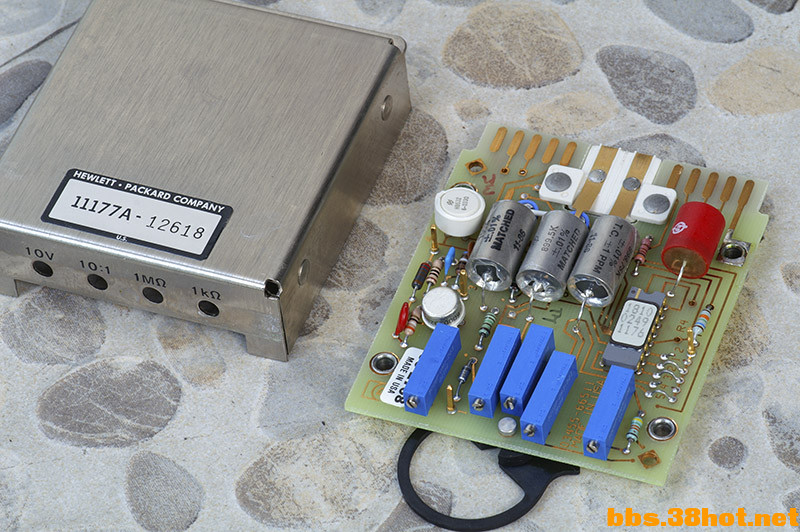

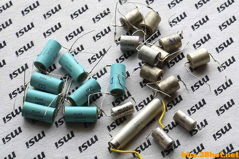

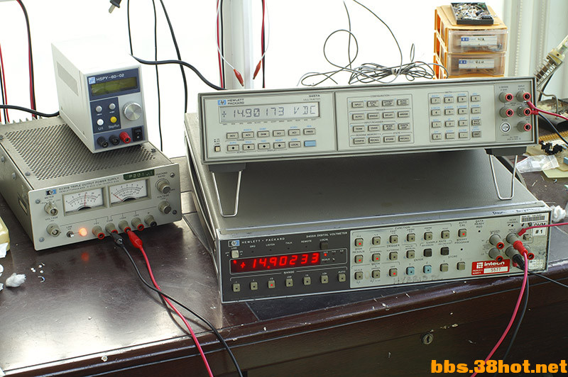

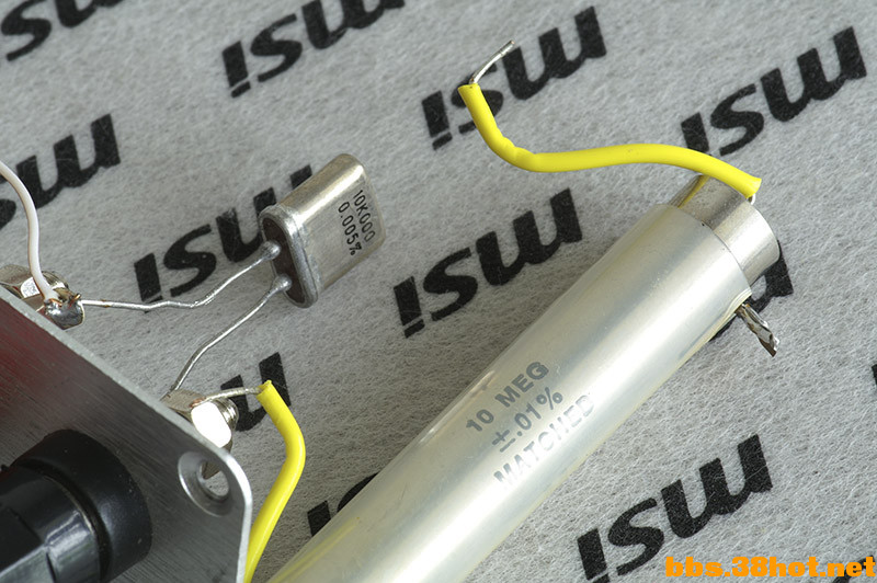

发表于 2013-6-13 11:03:11 | 显示全部楼层
1。作为一个10v的基准
没问题,那片很多脚的陶封 IC 就是一个 7 to 10 专用网络电阻
我记得可以,我以前试过,不过可能是 +18V
1K 算了,那个 1K 电阻性能一般,建议用 100K、1M
这个基准做成后能达到什么水平
两年前我捡了一台便宜的 3455 坏机,打算拆这几个电阻和另外一个 10M 大电阻的,因为不小心修好了没舍得拆
https://bbs.38hot.net/forum.php?mod=viewthread&tid=14232
不过我把那个 10M 拆了出来
然后另外入了一个这个基准盒
这两年陆续测试看来,这台 3455 的 10V 档很靠谱,说明这个 10V 很靠谱,你不要改动这个基准盒子任何地方,温度系数和老化都很低,低到 6 位半尺度上一个字左右的程度
原来那个1:10有用吗
做基准的话没用,可是你要做 100K 就会用到 1:10 的 100K,剩下一个 899.95K 没啥用。但如果你不做 100K 可以把这一对拆了给我 [s:27]

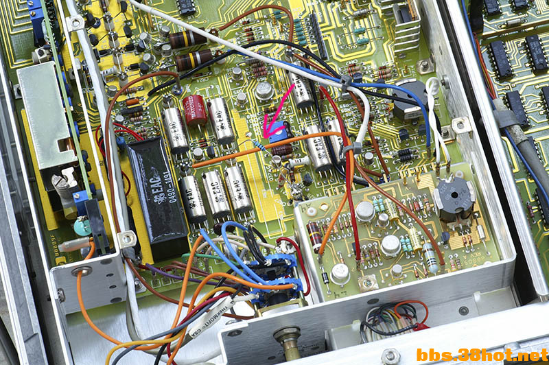

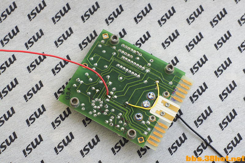

发表于 2013-6-13 15:06:20 | 显示全部楼层
pxmsjy 发表于 2013-6-13 11:24
谢谢lilith大师的详细解说。图文并茂很好。受益匪浅啊。
顺便说一下,可以改为单电源,大概 22-24V 单电源供电比较合适,如下图把这两点短路,电源地接到这一面我用篮笔写的 GND 位置,电源 + 接到红色焊线位置
这一面箭头处就是输出的 10V 和它的 GND(注意这个 GND 和上面的 GND 电位有点差异)

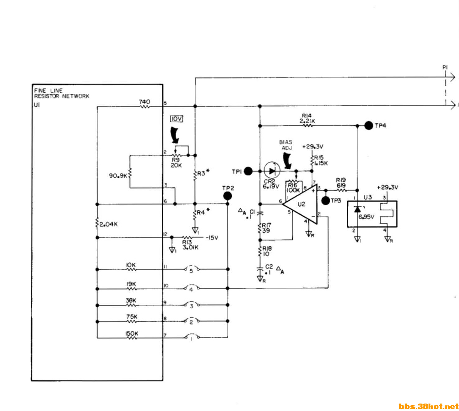

 楼主| 发表于 2013-6-13 15:39:10 | 显示全部楼层
请教 lilith 原电路 -15v的作用,一直没弄明白。
发表于 2013-6-13 20:07:40 | 显示全部楼层
基准里还有电位器? 长见识了!
发表于 2013-6-13 20:14:31 | 显示全部楼层
其实就是给 399 加热组提供一个单独的电流回路,让不稳定的加热电流不走地线,杜绝对 10V 产生的影响(实际上不需要这样做也能实现);当然还有一个理由是,电压高(399 加入组两端)电流小嘛。3455 的设计比较奇葩,正负不对等,3456/3457/344xx 里边,399 是正负 15V 的。
 楼主| 发表于 2013-6-13 20:59:05 | 显示全部楼层
看图-15v通过R13接地1
还是搞不明白?
