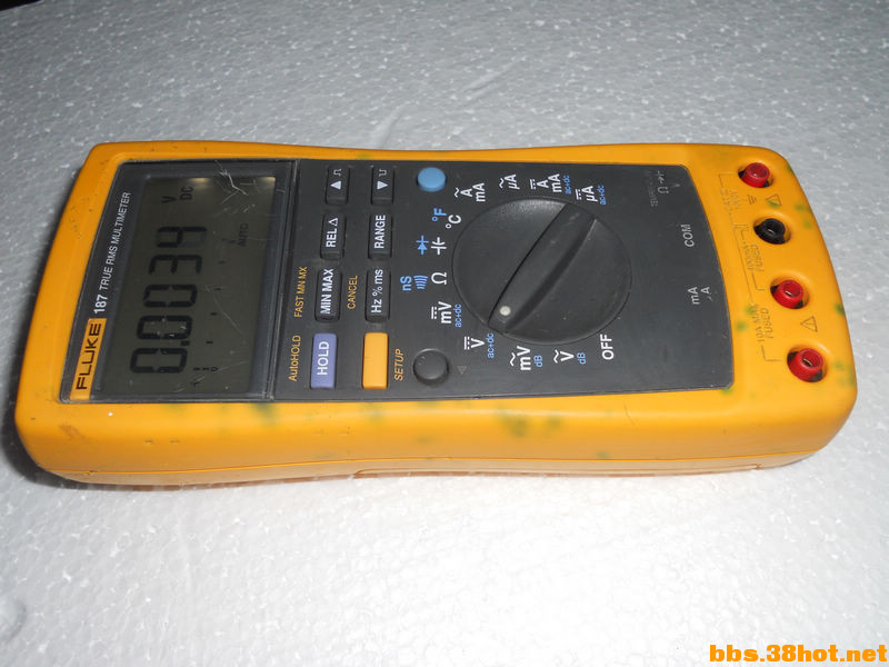

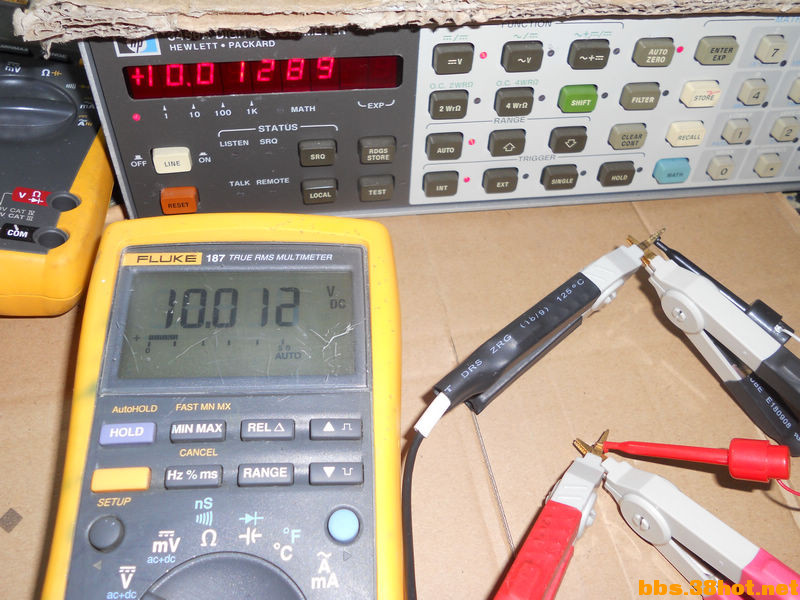

晒晒 刚修好的FLUKE187

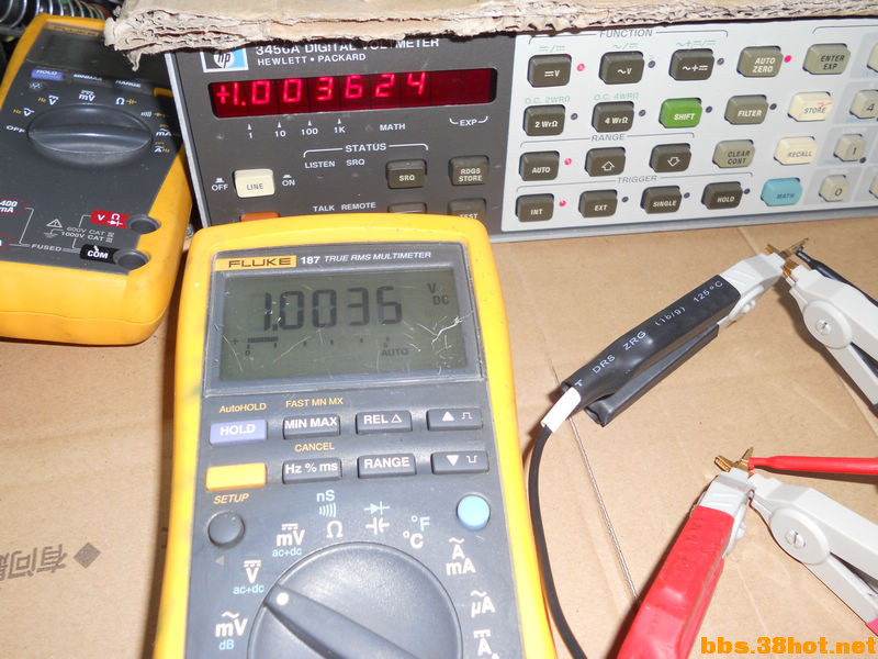

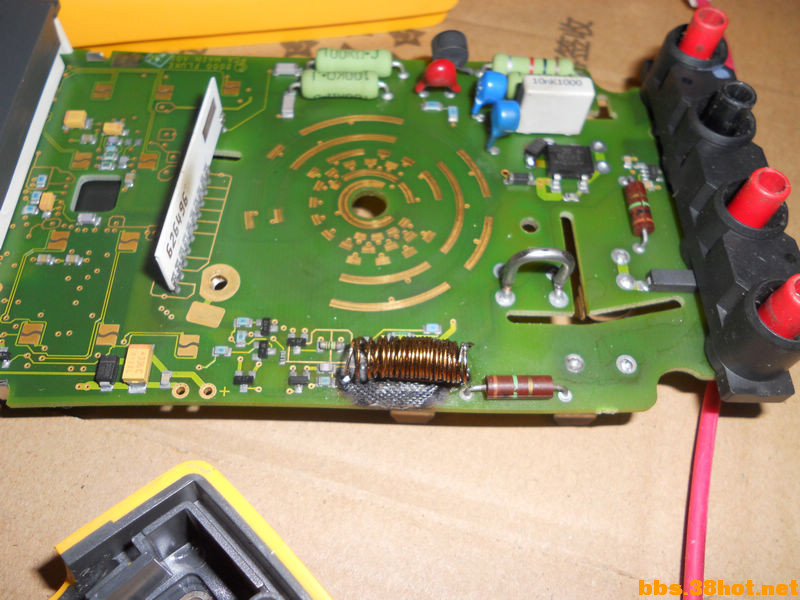

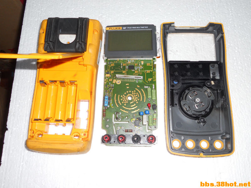

电流档的1欧电阻烧了 换了1个 1.001欧的电阻 测量有偏差1点点 等找到合适的再上图

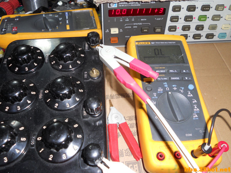

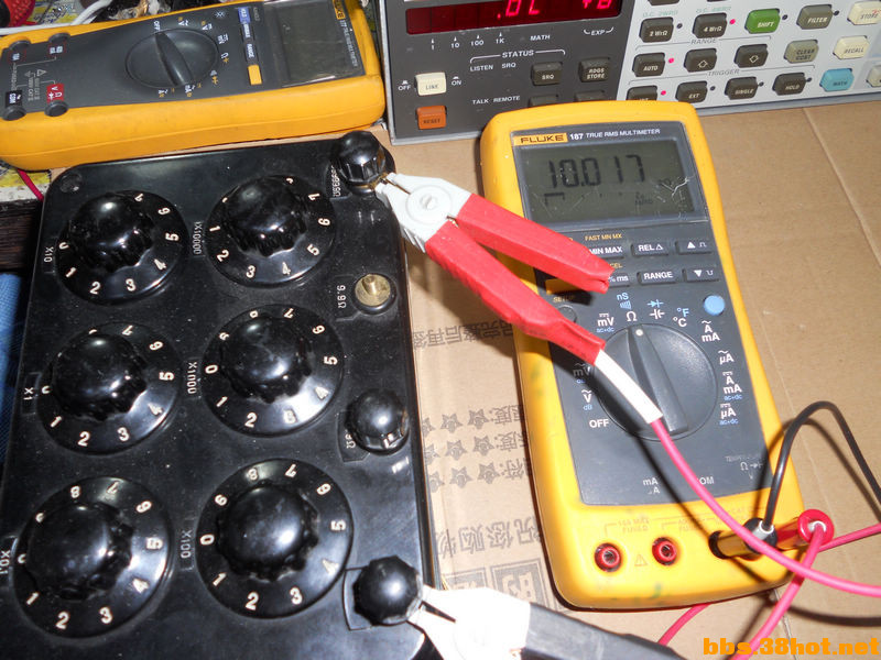

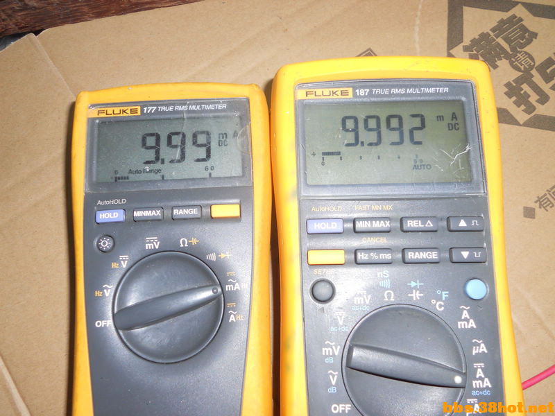

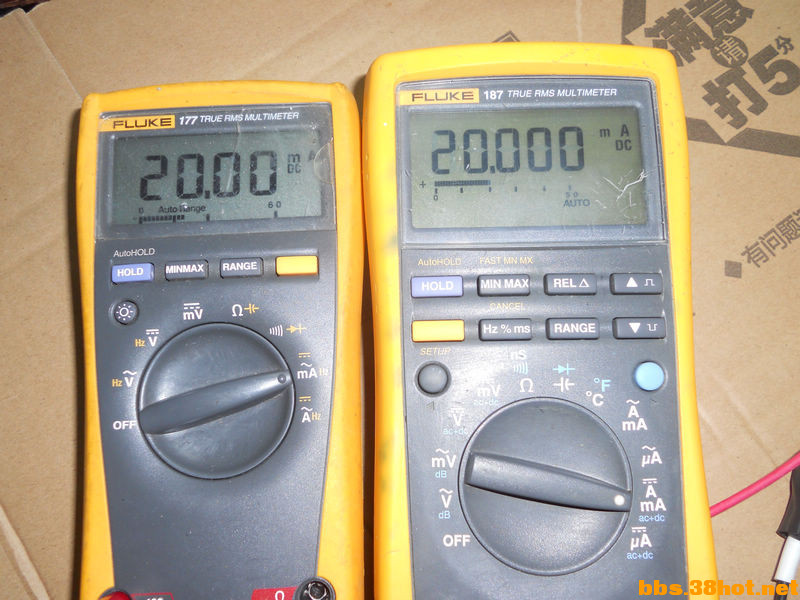

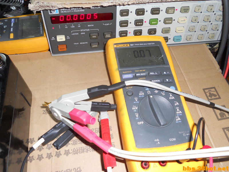

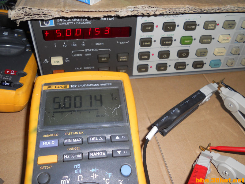

拆了个电阻箱 终于修好了 呵呵

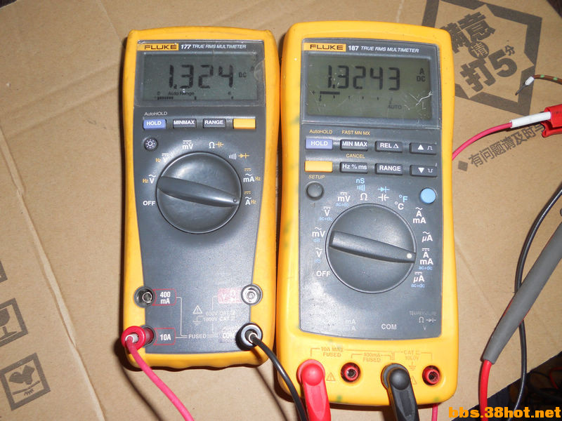

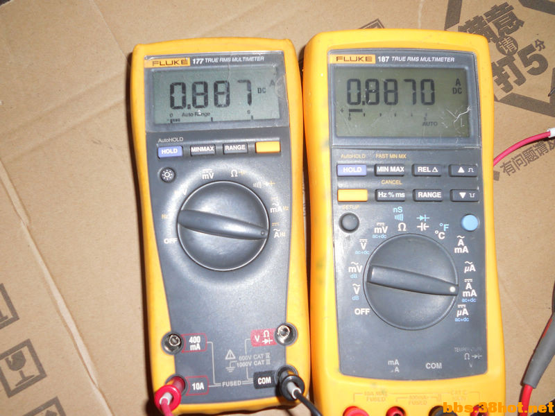

 楼主| 发表于 2013-6-12 14:58:51 | 显示全部楼层

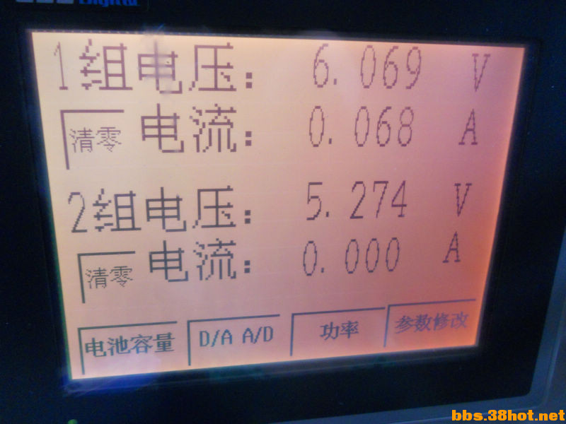

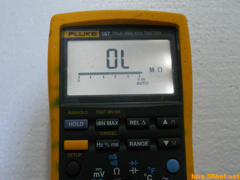

顺便上工作电流
开机
1档灯
2档灯

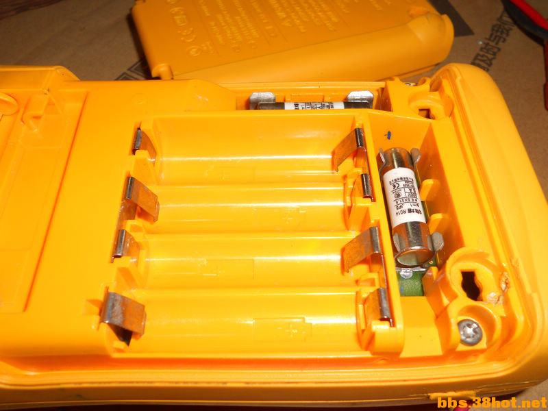

发表于 2013-6-12 15:15:00 | 显示全部楼层
不用保险丝。。。
 楼主| 发表于 2013-6-12 15:24:21 | 显示全部楼层
保险早就干掉了 用铜丝接的 不烧才怪
发表于 2013-6-12 15:28:03 | 显示全部楼层
而且是插在电流上直接捅220V上了。

发表于 2013-6-13 10:47:56 | 显示全部楼层
是楼主自己烧掉的哈,前面的照片还没有烧
 楼主| 发表于 2013-6-13 10:50:42 | 显示全部楼层
hefq 发表于 2013-6-13 10:47
是楼主自己烧掉的哈,前面的照片还没有烧
呵呵 看清楚 上面先换的普通电阻 后来精度不理想 自己绕了1个无感电阻(就是2根一起绕)
发表于 2013-6-13 10:58:30 | 显示全部楼层
仔细看上面的果然有烧黑的痕记,收回刚才的话,是我没看清楚
发表于 2013-6-13 11:01:59 | 显示全部楼层
再请教一下楼主,无感电阻是不要一个左旋一个右旋才能抵消电感
 楼主| 发表于 2013-6-13 11:10:58 | 显示全部楼层
就是2条线一起绕 然后1端短路 另外1端的2条线引出
我看电阻箱是这么绕的 不知道对不对 说错了轻喷呀
发表于 2013-6-13 11:13:44 | 显示全部楼层
我不懂才请教啊,不过听你这样说,原理上是通的,谢谢啊

发表于 2013-6-14 14:19:49 | 显示全部楼层
对于无感电阻的理解基本上正确,不过原来机器上的好像也不是无感电阻,,不知道LZ用的线的材质,康铜丝?
 楼主| 发表于 2013-6-14 14:24:07 | 显示全部楼层
是康铜丝 的
