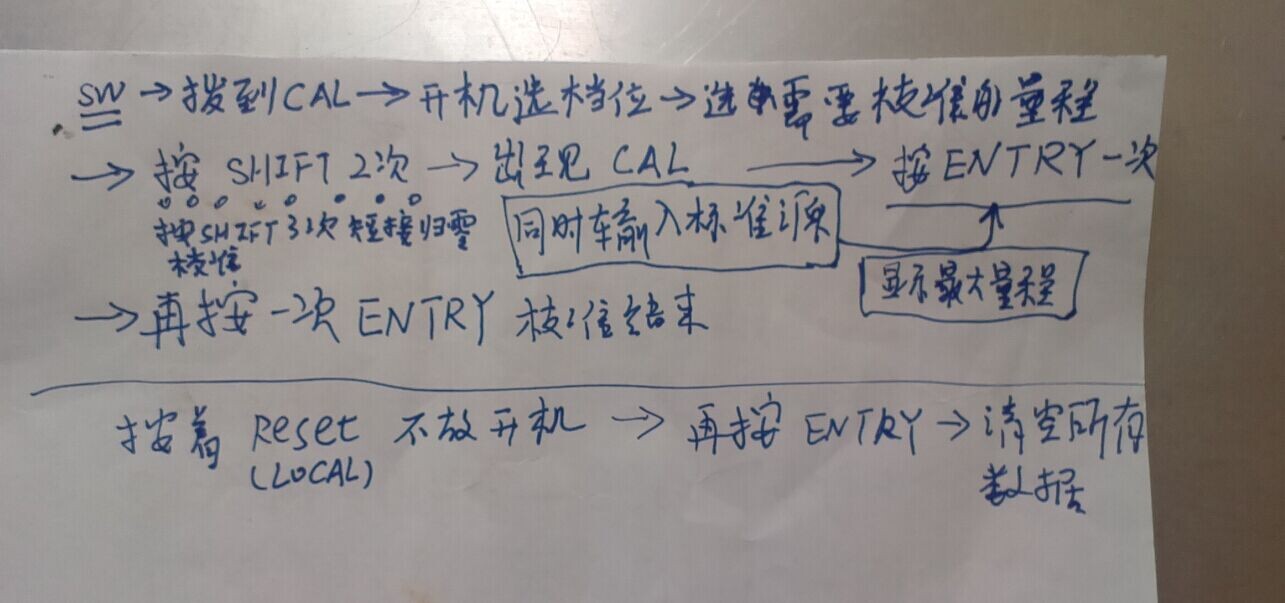

求救!!!岩崎VOAC7412四位半校准手顺!!!谁会的!各档位严重不准!偏0.几V谁会校准的!!!请教一下校准手顺
 楼主| 发表于 2013-6-11 22:27:23 | 显示全部楼层

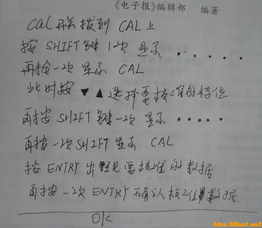

 楼主| 发表于 2014-5-14 22:37:09 | 显示全部楼层
更新正确校准方法    千万别按错最后一条

徐老师知道电阻挡是怎么校准的吗?你这个方法好像是电压挡的校准程序,电阻不行

谁说不行?
