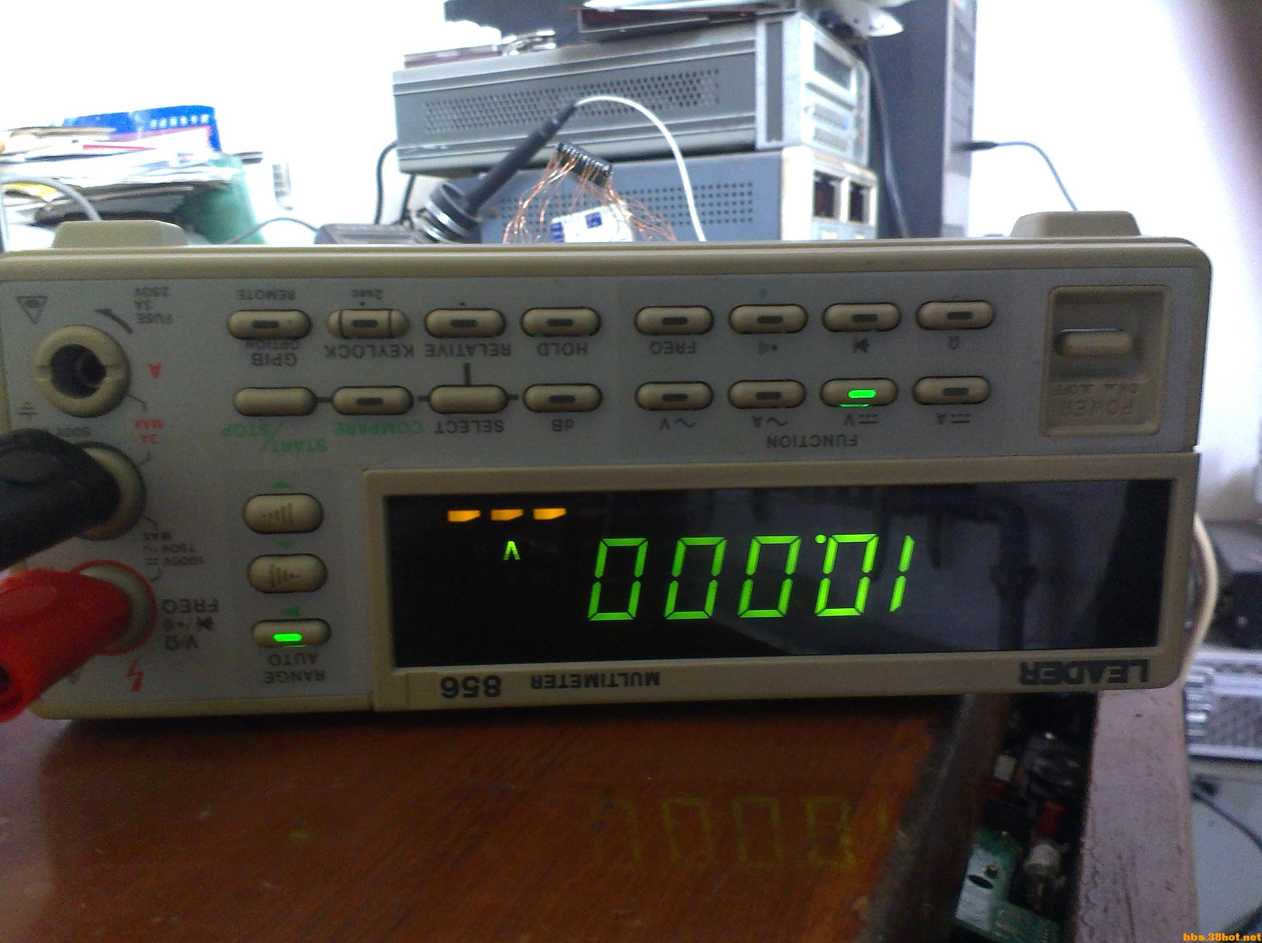

坛上朋友要我帮忙维修一台利达856,经过再坛上聊天太意外了,这个坛友和我是同城的,更意外的是和我同村的[s:45]
今天放假有时间拆开看看吧,机器故障00000蜂鸣器长鸣所有按键无效,是典型腐蚀故障。
但打开机壳看了才知道此机并未腐蚀,看来故障有点大了,此机成色也很新,经过我上贴的分析方法确定故障应发生在MCU到ROM这部分电路,经过拆芯片替换74HC373故障依旧,ROM也未损坏,那只有MCU的故障了,经过用万用表测试MCU的5脚和7脚在路测试正反向无阻值,由此判断MCU很可能损坏。

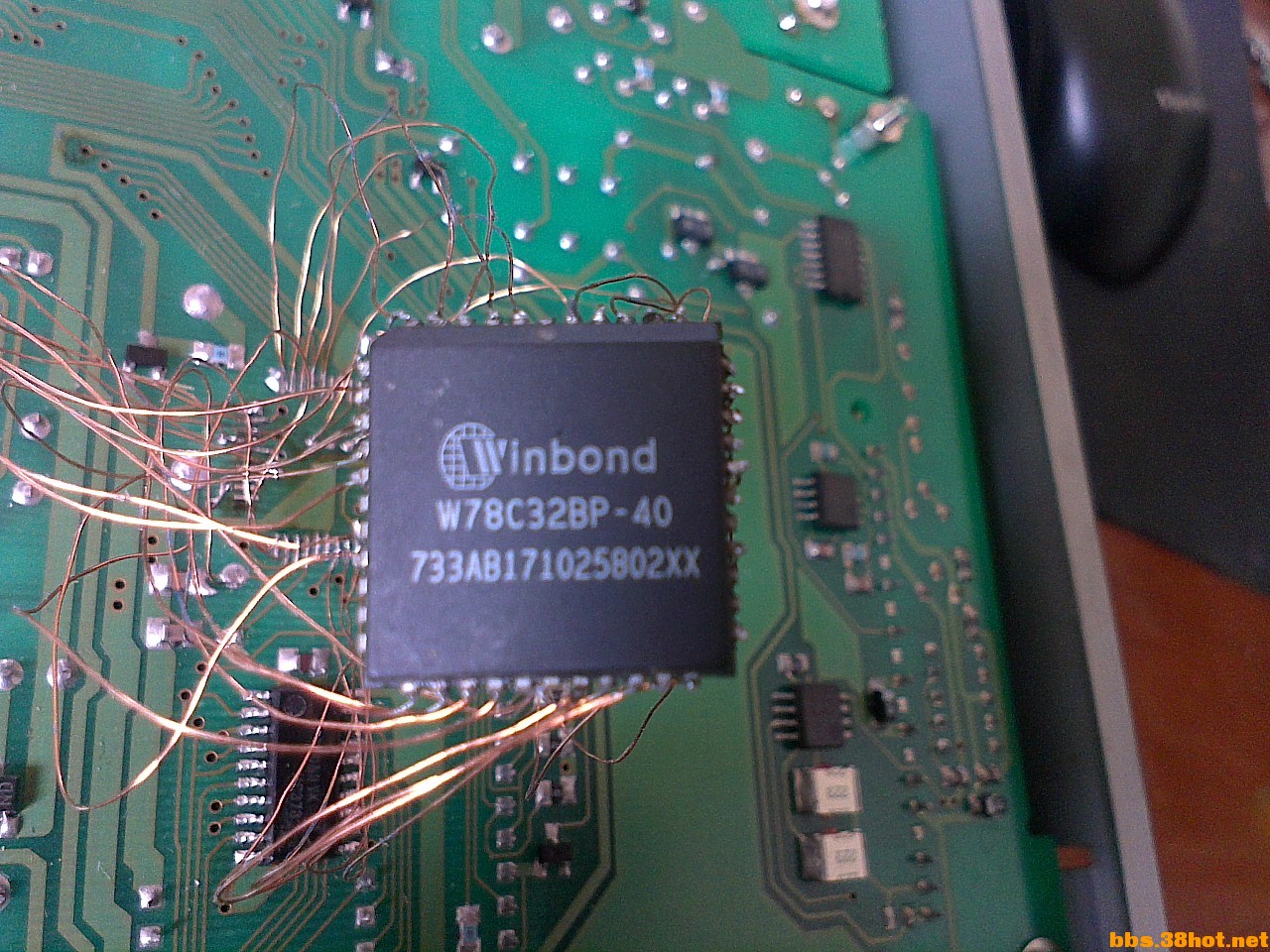

我有此机,但是我的机器腐蚀严重不敢再把MCU拆下替换测试了,我无意中在一个希捷的坏硬盘中发现有一个华邦W78C32BP-40的MCU,查资料得知此款MCU RAM容量相同都是51系列的单片机,只是封装不同,那就来个替换测试吧[s:45]

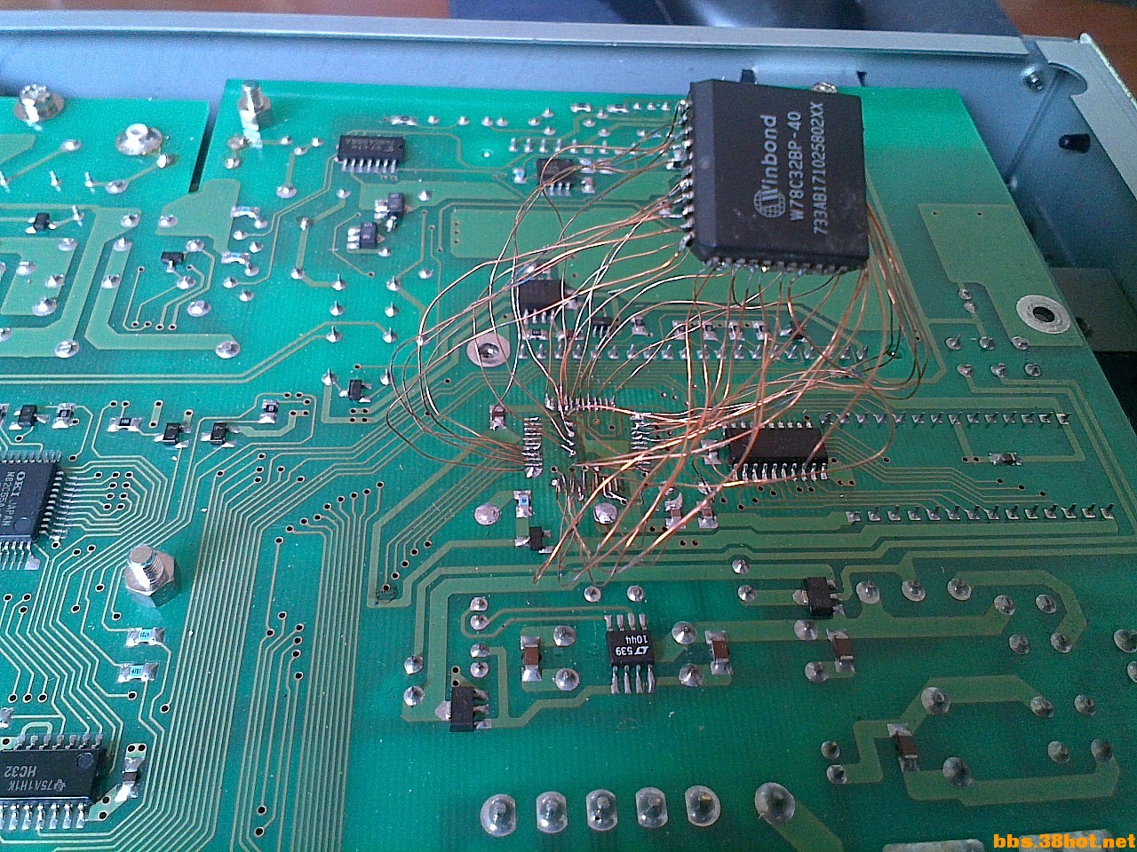

经过用细漆包线加长引脚,就一根一根的接上了,又仔细检查了一遍没有发现短路的地方。
见证奇迹的时刻到了,接通电源打开开关[s:60]
奇迹出现了[s:22]
经过代换机器工作正常,下一步就是去买原型号的MCU去了[s:22]

我这是为测试原机MCU是否损坏,也是验证一下这个芯片能否正常使用,这样是能使用,这个芯片比原芯片厚一倍了,但是我机壳就没办法安装了。

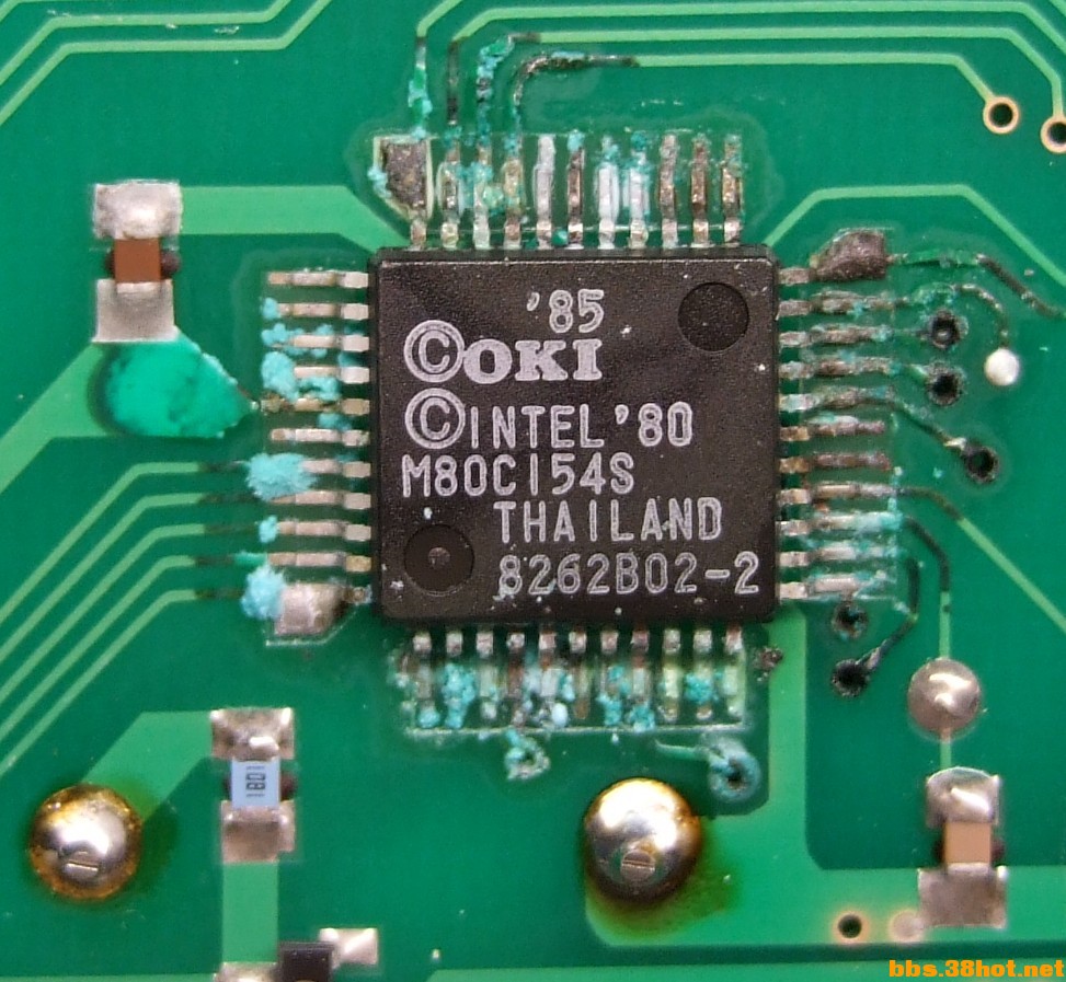

我这个腐蚀超级厉害:

我这是为测试原机MCU是否损坏,也是验证一下这个芯片能否正常使用,这样是能使用,这个芯片比原芯片厚一 ...
我也是用这个78C32来飞线!安装在线路板的后面!
