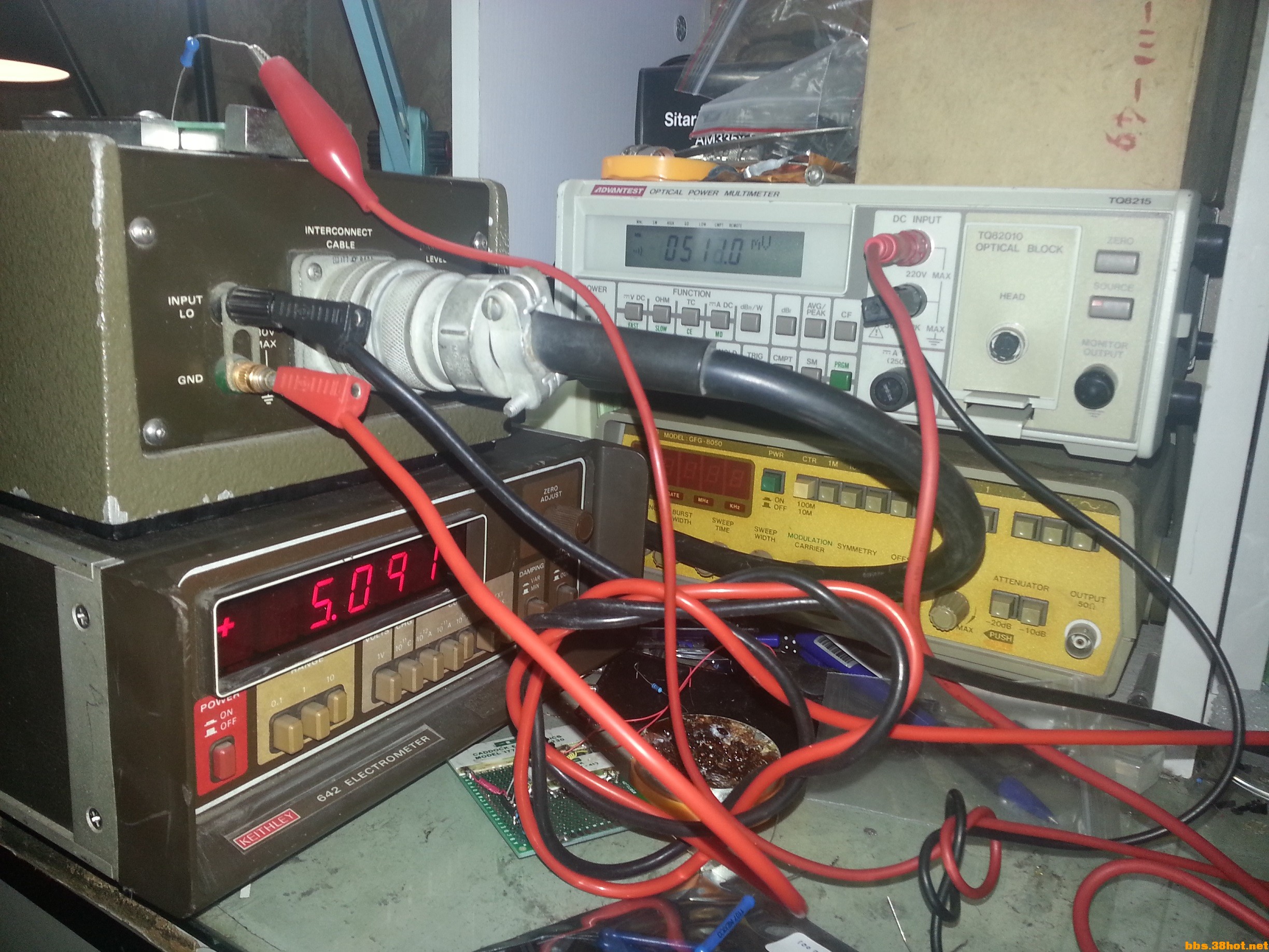

端午放假闲来无事, 试了下突破pA-fA量级的电流测试方法,其实之前自己DIY时候已经成功过了,只是手痒想试试新入手的keithley 642——世界顶级,或者说78年至今的世界第一微电流测试平台(这样不会产生歧义),以后诸如生物电或材料漏电尽在掌握啦~呵呵~
欧姆定律就不解释了,关于弱电流的产生,我是将弱电流源转化为一个电压源与一个超高电阻的串联然后接入K642的。

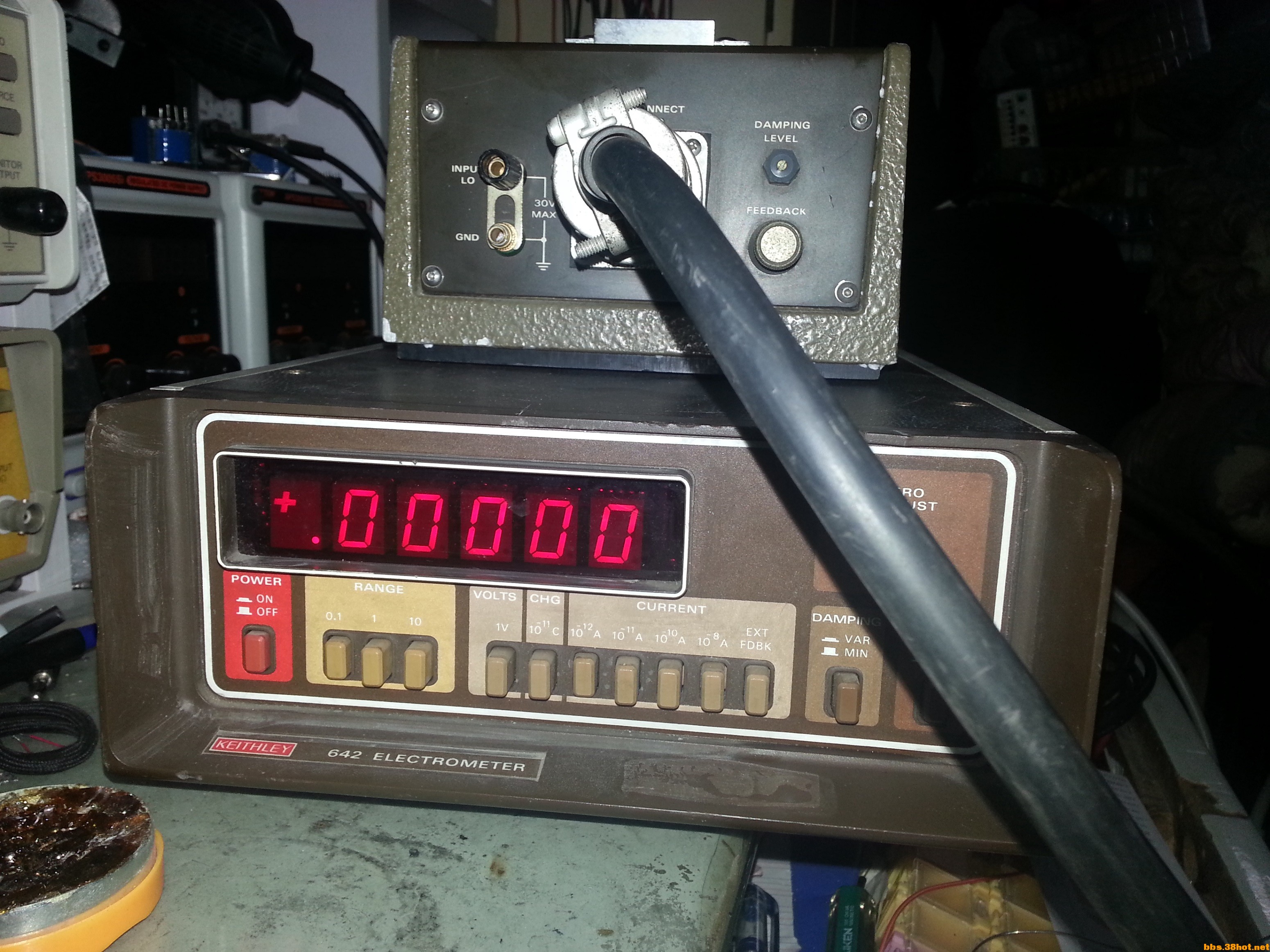

需要手动凋零,没办法的~在这种弱信号场合有自校准是很难的事情~
低输入电压情况下测量电流,pA量级

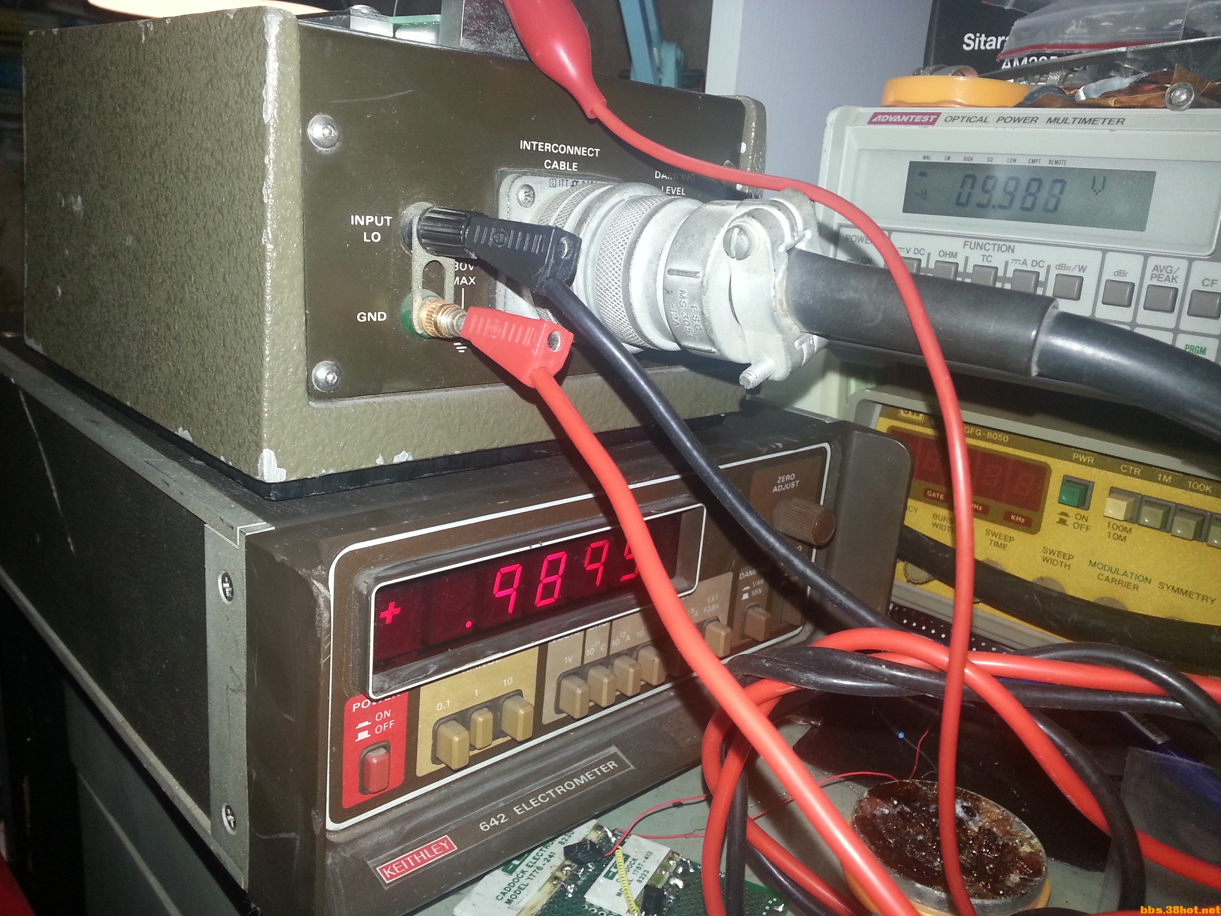

高输入电压下测量电流,nA量级

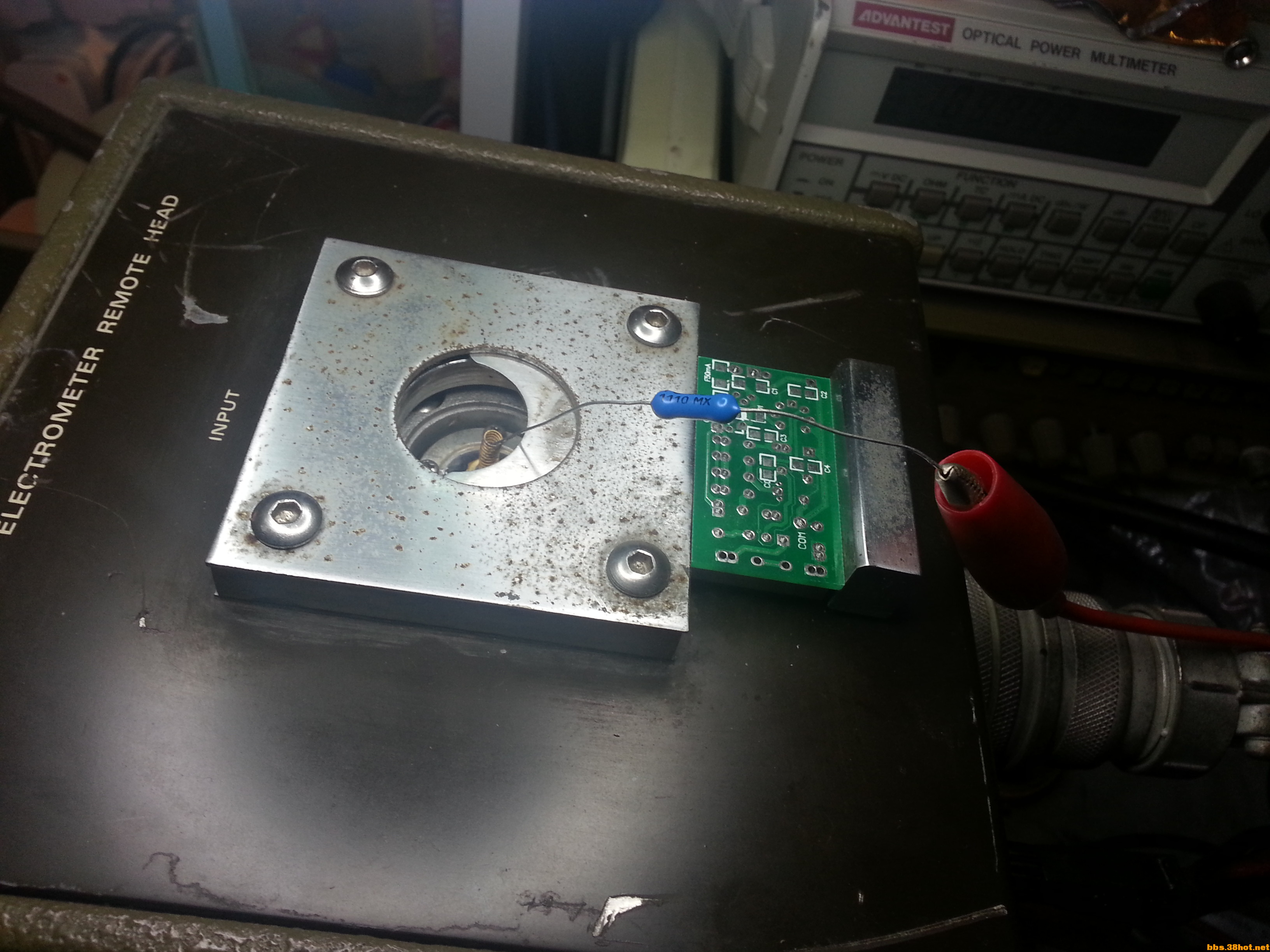

没空定做夹具,所以先拿个小PCB卡着用,上面飞的是1G 0.5%的高阻,用电压源串联高阻的方式产生弱电流信号,控制输出电压就可以控制电流等级。

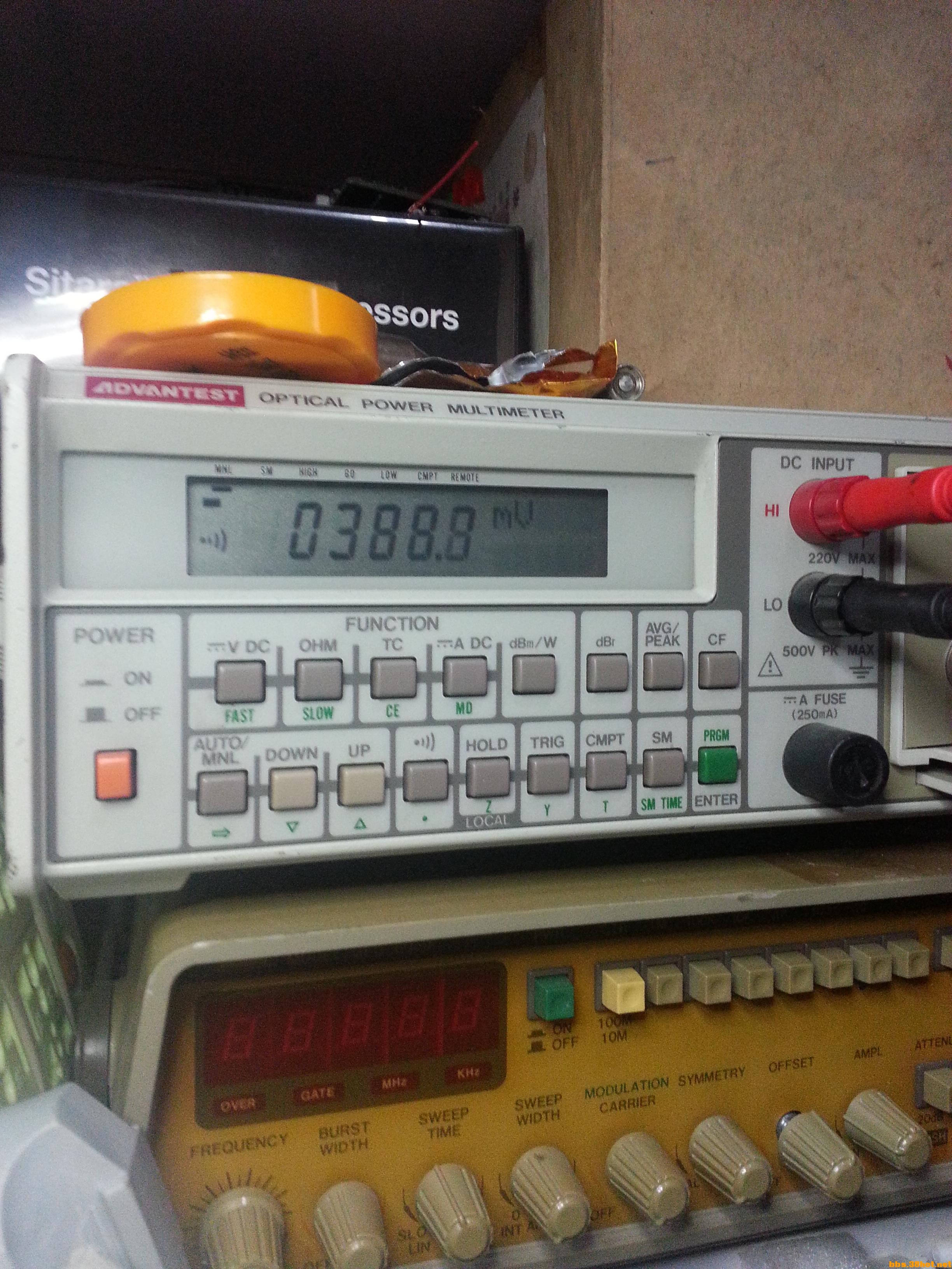

辅助检测输出电压用表,爱德万四位半光功率计+台式万用表,淘来的时候精度和线性出奇的好,外观新嘟嘟。

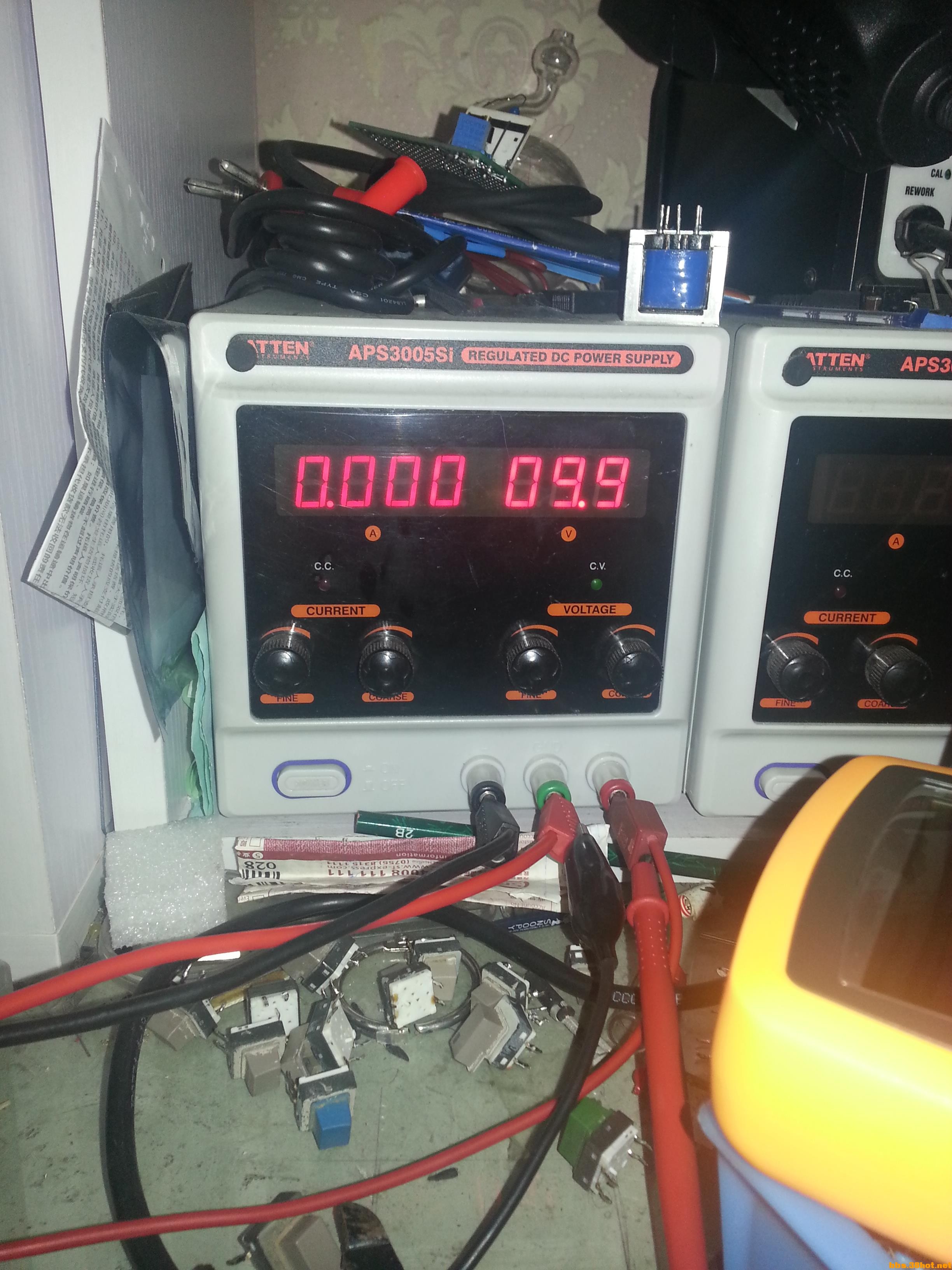

标准源太沉了。。在桌子下面垫脚,就不拿上来了,拿上来也放不下……就用一般的维修电源上了。CV模式,较低的电压输出。
