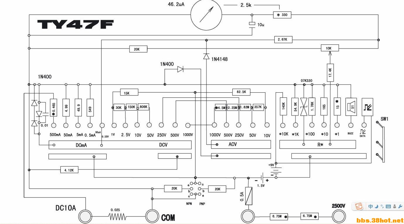

一台MF47 万用表,南京天宇公司的,除了AC电压档外都是好的。目前AC电压档故障是读数偏低,测230V读出145V,250V,500V,1000V档的读出都是145V,说明分压可能是对的,不知道是哪里出问题了。没有图纸,哪位可以帮忙指导一下,谢谢!

楼主,你看下是不是交流电压档中的整流二极管坏掉了,交流电压档应该有2只,分别测量一下。

谢谢回复,现在问题是都没有图纸,而且这个机器是贴片的,倒是看到几只1N4001的二极管,不知道哪只是交流电压档中的整流二极管

太感谢各位了,已经修好了,原来是1N4001脱焊了
