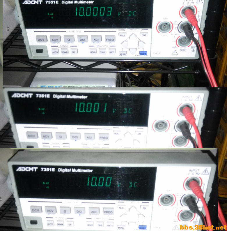

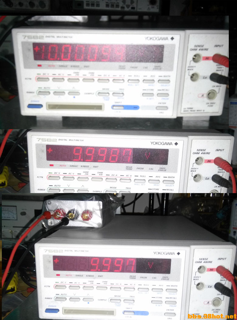

同一个AD588源(标定电压10.00067V) ,台表在
不同电压档的显示
如图,(
最后一位每秒一次的跳动,4个字(不只是相近的数),有时候后两位在跳
1.误差正常吗?
2.线性如何?
3.原因可能是?
请求您的高论……
天方夜谭
天方夜谭
发表于 2013-6-10 12:15:06
原来发了就不能编辑了。
说明一下:
同一个电压源,两个台表分别在不同的电压档位的显示情况;
上图的表数字跳动。
下图的表各档都稳定。

建议先看看台表的说明书,可有否滤波功能。显示正常,不满意可以校准一下

AD588性能很一般,不宜用于五位半以上的场合,即使标定的位数很高。

看说说明书,假如在误差范围内就行,只能说明各档的线性度不是很好

两个表,同一个源
看第一个图的显示数值正常吗?

表和源之间都要考虑,AD588稳定性和6位半表内部标准源稳定性差距有限,你再用不同档,最后一位有跳动应该属于正常现象,另外检测这些东东最好在环境温度相对稳定的地方,表和源预热最好一小时以上。

应该都是正常的,只是量程不一样,输入阻抗也不一样。应该是灵敏度越高输入阻抗越高,显示越容易抖动。
