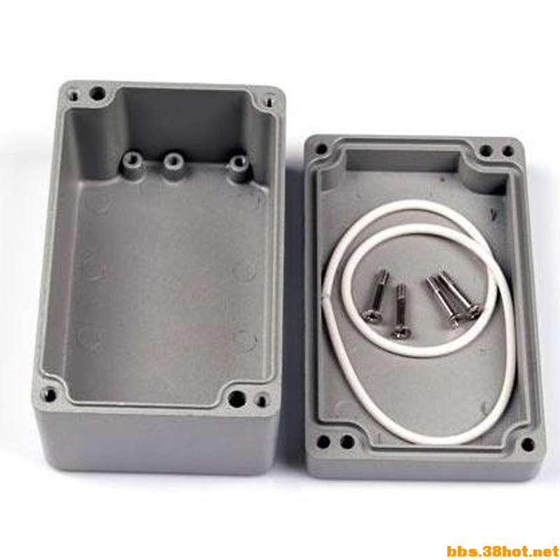

看到各位搞的兴致勃勃,羡慕
可惜都是大大小小的PCB,不妨做的时候先选好机壳,电气、温度特性好很多
不是托,大家可以去淘宝找找“铸铝防水机壳”
版主用的型材机壳,也算给力,好处是可长可短,但扎实程度不如铸铝的
此类机壳本不是用于装PCB,因此尺寸、安装方式及接插件都要考虑,希望在这类场合也有些标准化概念
祝各位玩的开心

铸铝盒子适合不用开孔或者极少加工需要的场合,例如屏蔽性要求高的测试盒、均温要求高的电标准部件,和恒温器的容器等。
铸铝盒子并非处处适用,重量大、体积小、材料较轧制的型材脆而且价格更贵,决定了它的使用面不广。

楼上说得不错,这个盒子只能户外或者闲置使用,要是做机壳加工不好就容易坏,还有经常碰也容易坏,既笨重作业强度又不高。以前有关注过。还是铝合金外壳好。

从你这个帖子看,外壳可算讲究到位了
“壳子铁的更好,就是难加工。LTZ1000的干扰从变压器跑进的居多”,很赞同,看来电源还是要另行考虑。
楼上的都是专家,若铝壳难开孔,铁壳就更难弄了,重量也更大,另强度够、密封好的铁壳若再要求尺寸准确,外观精美,那代价更高了
最近有个帖子提到用铝块开深孔,注变压器油,可算极致
你采用的香蕉头,我也喜欢,但精细信号用BNC头也许更合适
在这玩的都是高位表,但这类表对噪声都有很强的抑制能力,因此基准出来的信号噪声还得另行观察
铝壳对磁场的屏蔽是不能保证,但近场多是电场问题,即使不能完全屏蔽,能均衡一下也是安慰

说“铝壳对磁场的屏蔽是不能保证”的一类观点,不见得正确。铝壳也是金属,磁场照样可在铝材料内部感生出电流,与铜、铁材料没啥差别。只要将感生电流的金属形成闭合回路,一个反向磁场不也就形成了么?
铁壳与铝壳材料上的最大区别,是铁壳有屏蔽直流磁场的能力,但这是有条件的,只有软铁——纯铁制成的部件才有比较好的磁屏蔽能力。在交流磁场的环境下,铁材料与铝材料没什么区别。

无心转到了屏蔽这个话题,本不是推荐铝壳的重点
所谓屏蔽,说简单也复杂,以我的能力不该谈此
院士提到直流、交流,可算涉及要点
更进一步说,外部扰动要区分频率,如DC----XXXGHz
因此,屏蔽有广泛的所指,要考虑外部扰动的频率。网孔的外壳对低频也许够了,但对射频作用有限,夸张地说,光能照到的地方,屏蔽是不完整的。当然在这个坛子,对高频并不在意。
再说材料吧,所谓软铁,大致是指导磁率高的这类,更高导磁率的材料也有
若铁和铝的导磁率一样,那就不需要导磁率这个名词了,变压器可以不用矽钢片而改用铝片了。
这类材料用来屏蔽磁场,不是将磁场“挡住”了,而是让磁场沿着该材料导通
其道理如同,堤坝可以防洪水,用沟渠把水引走也能防洪水。导磁率高的材料是后者,被当做更深更宽的沟渠。既然沟渠存在了,它对正反方向的水都有导通作用。另外,铁磁材料用于交流场合是普遍的。
直流的磁场(严格说,稳态单向)也会产生作用,如指南针。但不会产生电流---除非相对其运动。不然永动机早就出现了。
