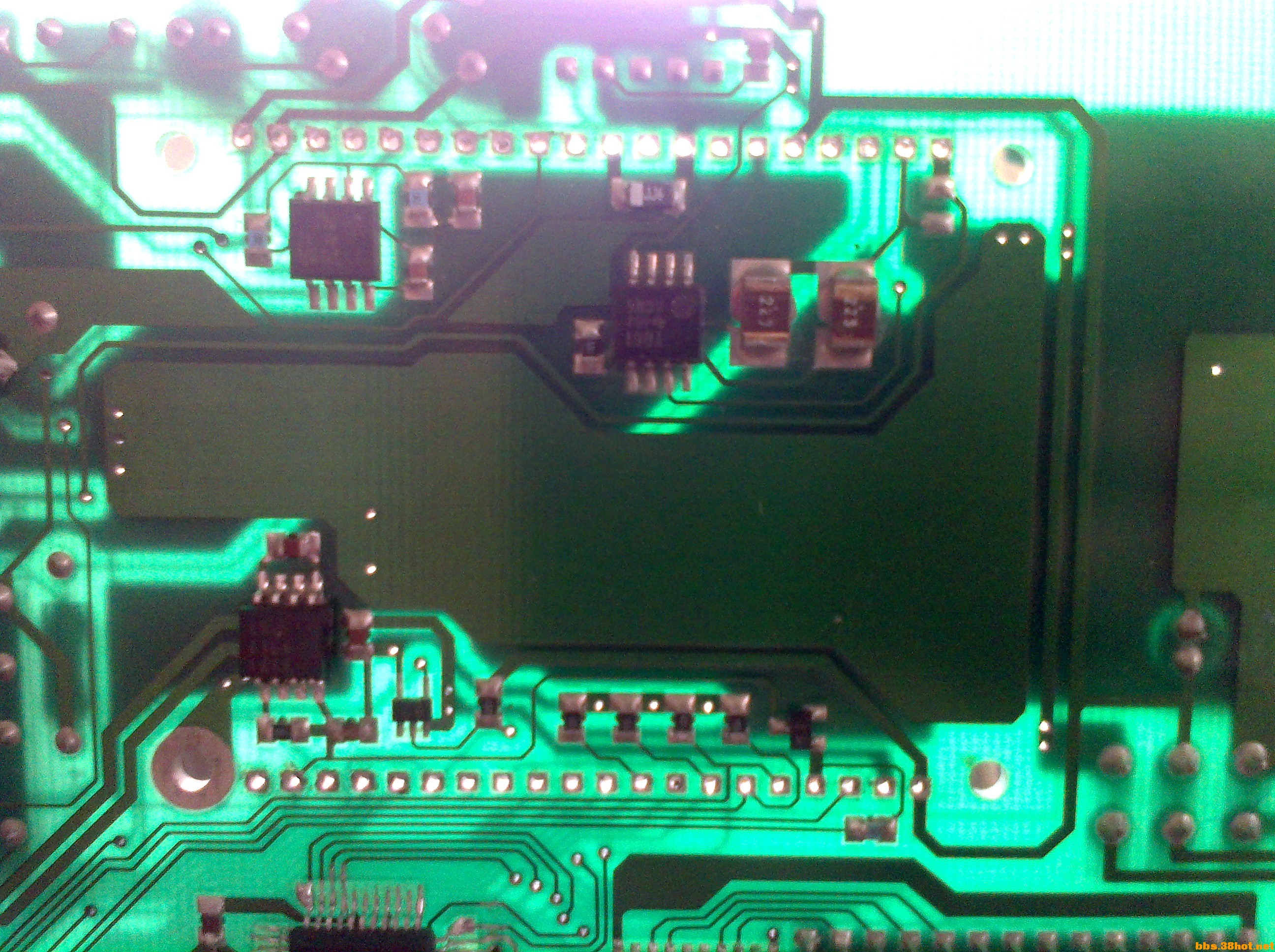

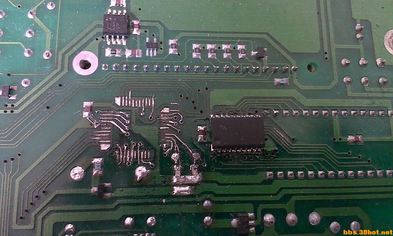

在上收了个严重腐蚀的利达856台表开机显示00000蜂鸣器长鸣所有键无效,现已经修复分享下维修经验。
我在收到机器后重新把MCU拆下(M80C154v)把所有腐蚀的过孔和连线用细铜丝连好后把MCU重新装上。
都装好后试机故障依旧,用示波器测试晶振不起振,向坛友求到了晶振值(晶振频率是坛友提供的,再次感谢坛友)。换上后可以起振了,故障还是00000蜂鸣器长鸣所有键无效。
再次进行检查,查阅资料MCU是51系列单片机,ROM为外置,经过检查接口芯片HC373损坏,找了片LS373更换上了,再次测试故障还是依旧,但是晶振瞬间可以起振。此时可不知道故障点在哪了,没有ROM程序可以替换,找了片其他电子设备上的ROM插上后MCU的晶振可以正常起振,我想是ROM没有损坏,应该是程序死循环了,单片机自动休眠了导致晶振瞬间起振,那就是还有其他器件损坏。
继续进行检查,最后发现还是因为腐蚀造成到M82C55的数据线有一根不通,接通后机器就正常了。
经过维修总结出此机故障判断,用示波器测量晶振工作状态可以分析出损坏部位
晶振起振故障还是00000蜂鸣器长鸣各功能键无效,故障发生在MCU到ROM部分电路;
晶振瞬间起振故障现象依旧,故障应该发生在MCU到M82C55电路故障。
此机的记忆电池不安装可以正常使用,只是不能记忆上次关机前的工作状态。
我的机器还没有发现其他故障,此维修只限于机器腐蚀的维修思路,有不对的地方请坛友指正。

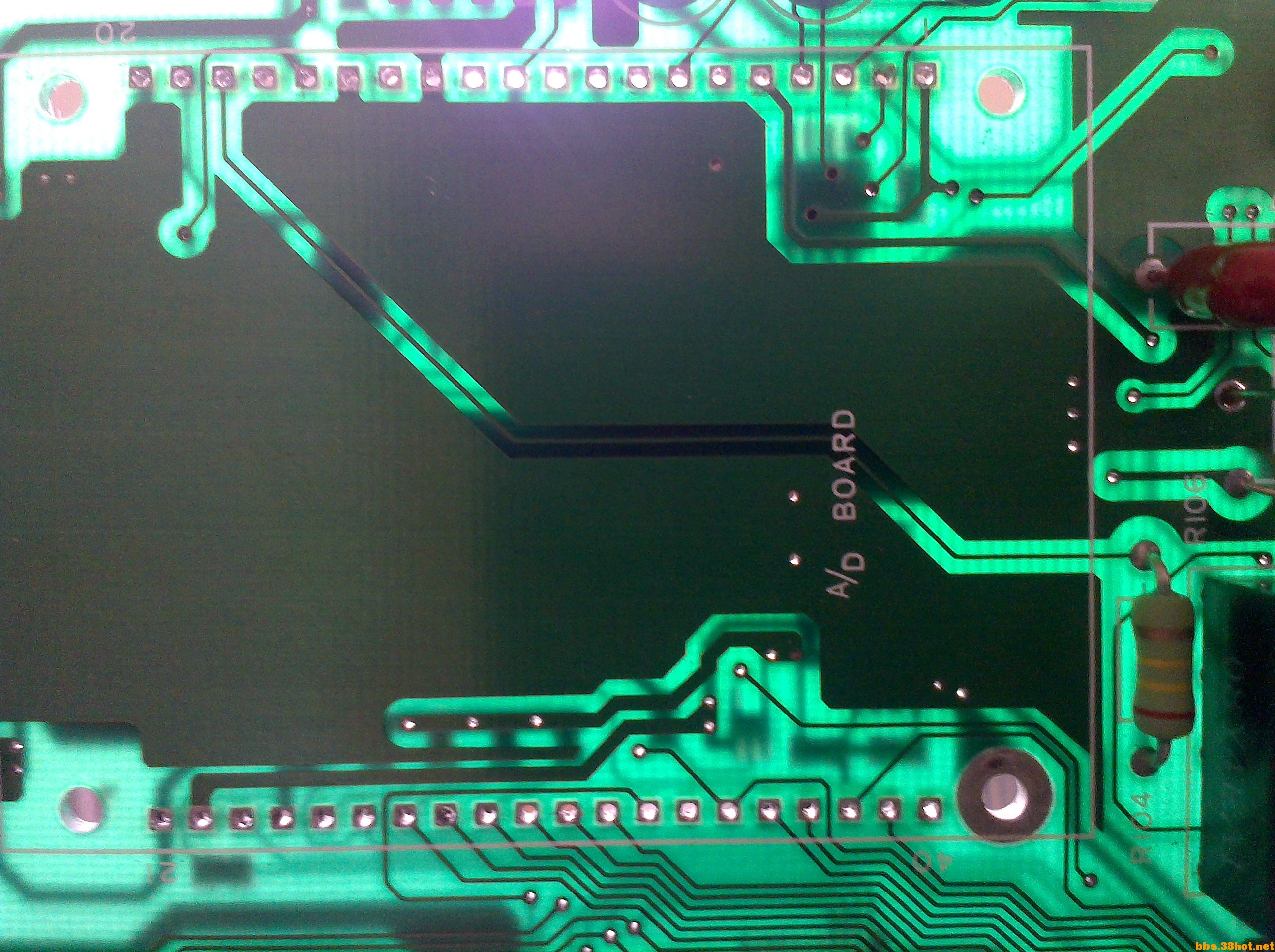

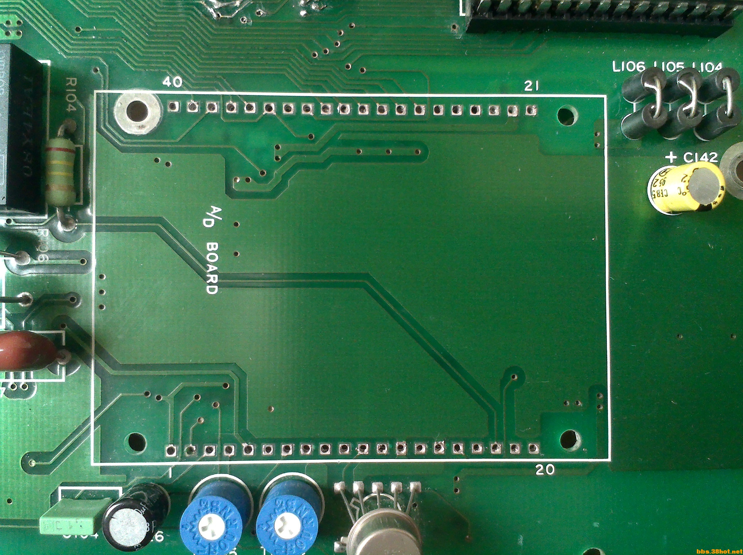

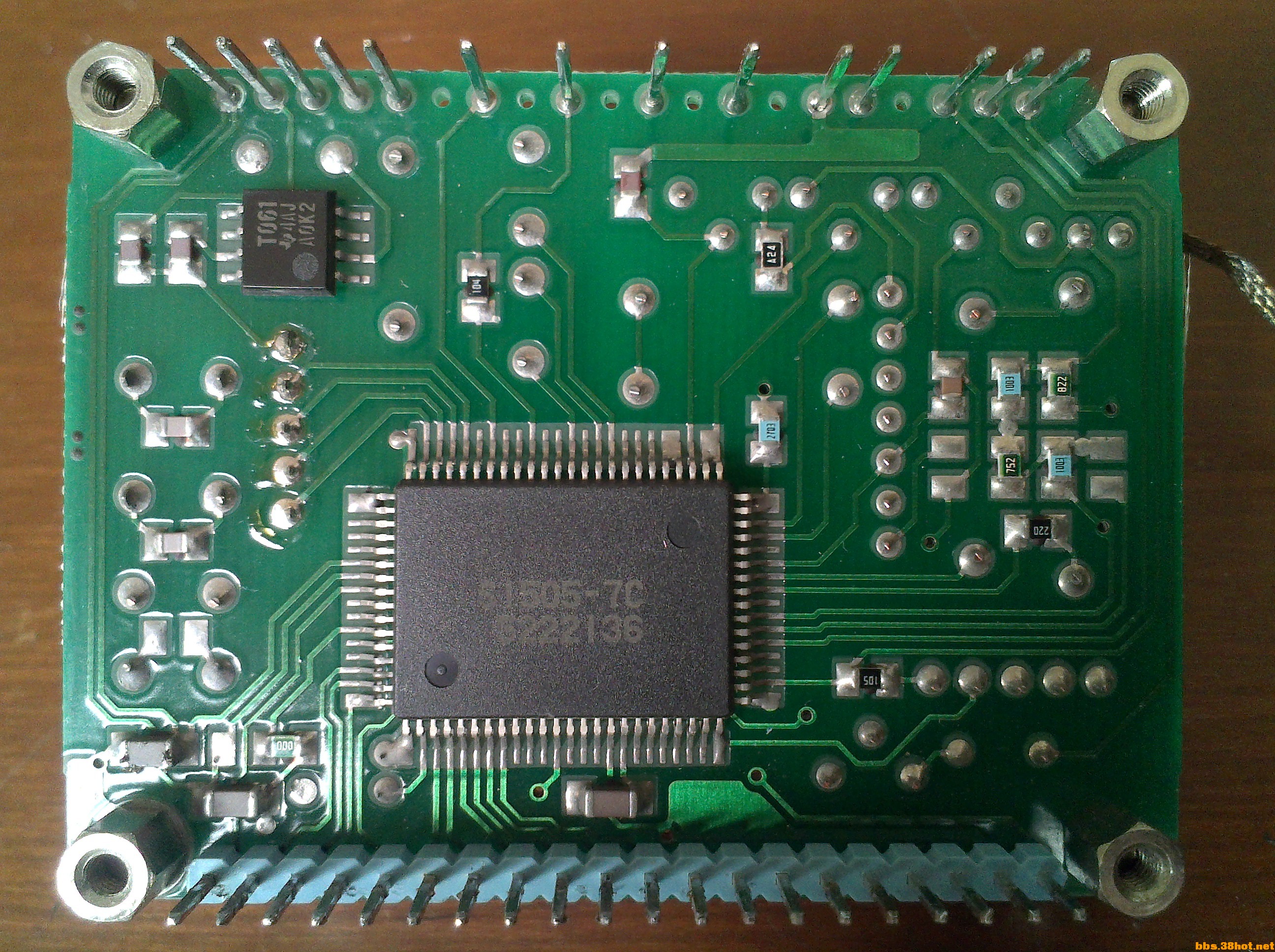

有很多玩友有利达856台表,基本上维修都没有把AD小板拆下,昨天有时间把它给拆下来了把图片分享给玩友。

也不能说是联合工作,只有一个MCU控制其他芯片,M82C55a是接口扩展芯片,AD转换芯片好像厂家定制的到现在还没找到原型号是什么。
