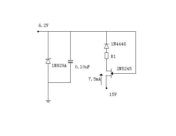

这个1N829A 恒流图靠谱不?

1N829A起什么作用的?
发表于 2009-7-12 14:03:13 | 显示全部楼层
恐怕不靠谱,  1n829a的供电恒流要求很高的,  如果恒流源不够好, 还不如直接稳压后接电阻分压靠谱。 稳压源好像比恒流源靠谱一些。
发表于 2009-7-12 18:03:39 | 显示全部楼层
还以为做恒流源呢,原来是给1N829A提供恒流电流的!
发表于 2009-7-16 09:52:20 | 显示全部楼层
最好测出电流跟电压的关系曲线。再根据要求的精度设计恒流。
发表于 2009-12-6 10:32:01 | 显示全部楼层
楼上正解!
发表于 2009-12-12 22:38:19 | 显示全部楼层
1N829A是好管子,噪音极低,有0温度系数电流。
也可以升到稳定的10V,然后接个电阻到6.2V,完成恒流。
回复 支持 1 反对 0
发表于 2010-3-9 23:36:15 | 显示全部楼层
查1N829A的PDF,7.5ma正是最佳电流,这个管子靠谱,就是不知道价格怎么样。
发表于 2010-3-10 00:12:26 | 显示全部楼层
新品价格比较贵,不好买,尤其是难于买到真品。
另外,类似7081上用的,都是筛选出来的。
发表于 2010-3-10 00:13:05 | 显示全部楼层
10年前我用2DW234的时候,就是这个自恒流电路,2DW234是国产温补6.2V稳压管,要求7.5mA恒流供电。这个电路里面2DW234即是恒流源的负载也是恒流源的基准。
发表于 2010-3-10 08:56:17 | 显示全部楼层
如果该线路能出稳定的7.5mA,就是可行的,但似乎这个电流本身会受温度影响,这要看二极管是否能补偿JFET的非零温度系数,从线路图上看,似乎不可能将JFET偏置在零温度系数点

2DW234要求的电流是10mA,2DW233是7.5mA,2DW232是5mA,但按此电流零温度系数温度点在55度左右,常温时的温度系数不小,估计有20~30ppm/度
发表于 2010-12-22 19:53:54 | 显示全部楼层
引用第12楼youngliu于2010-12-22  09:49发表的  :
我的初步设计:
2DW234恒流到10mA左右,然后把所有电路包括运放和分流电阻在内一起装到泡沫塑料盒子里,然后把整个盒子内部的温度加热到55度,然后恒温……
加热用电褥子里拆出来的电热丝,测温用18B20温度传感器,用Mega48单片机读出温度,并根据温度读数输出PWM控制电热丝加热。
呵呵,等有比较合适的空闲时间时就开始动手……[s:21]
发表于 2010-12-24 08:38:35 | 显示全部楼层
PWM控温不太好,容易引进噪声干扰基准
