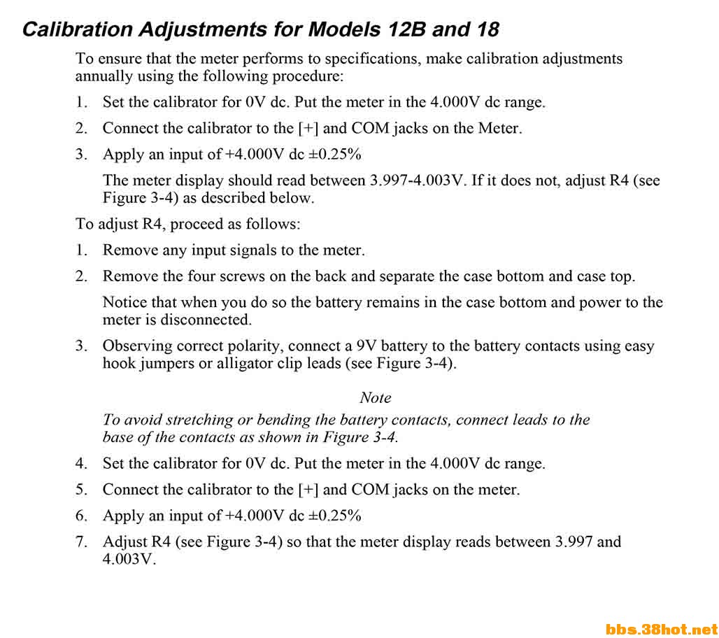

刚拿到一台12B,稍有偏差,如何校准啊?
发表于 2013-6-7 20:56:20 | 显示全部楼层
找个4v的标准源就可以了,很简单

有具体的说明吗?
发表于 2013-6-7 21:03:21 | 显示全部楼层
hesoka 发表于 2013-6-7 21:01
有具体的说明吗?
就一个可调电位器,没什么好说的了。

对着基准原调到一样不就得了。
发表于 2013-6-9 03:12:58 | 显示全部楼层
用普通直流电源对着高位表调整,基准都不需要

拿HPE3615E做电源,拿HP3478A调到4.0000,轻松搞定,12B真是块好表,速度快,不怕烧,校准简单,还可以测电容。真是维修神器。
