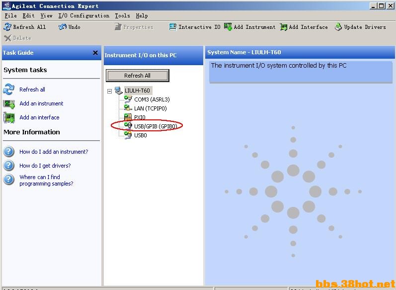

82357B插入PC的USB口后, 点 "Refresh All"按钮, 你应该看到下图红圈所示的内容

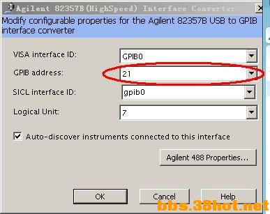

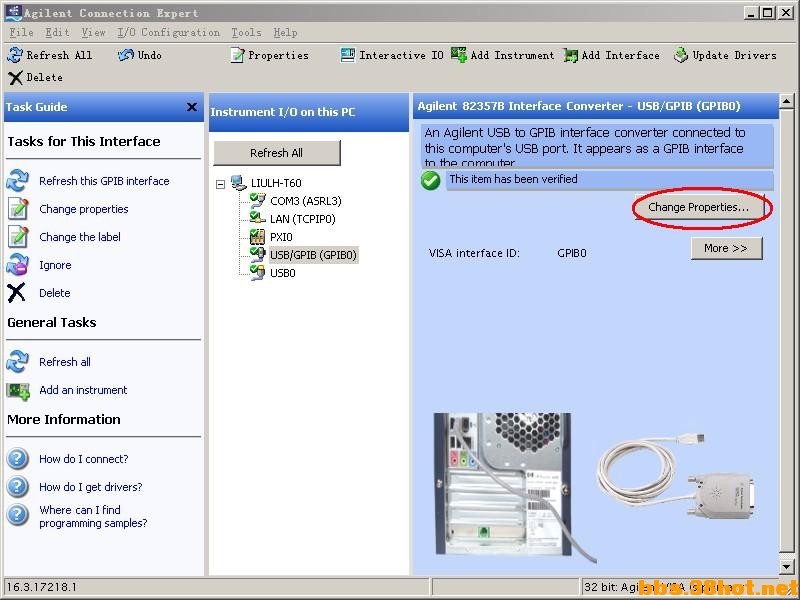

鼠标左键单击上图红圈处, 出右侧所示界面.然后点击红圈处:
下图红圈处即是82357B的GPIB地址,改成30后存盘.
