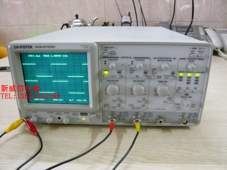

发表于 2013-6-7 09:47:49 | 显示全部楼层 |阅读模式
前两天朋友送个固维6103C示波器如下图:开机屏幕上有个锁和XY的标识后来查资料得知次示波器处于面板锁和XY状态下长按开锁键和模式转换键再重新调试示波器可以正常使用。用自带效验波形测试非常精准,对比说明书所有测量功能正常。关机在开机所有设置都没有记忆必须重新解锁调试才可使用。说明书上写此示波器可以保存10组测试设置数据,按照说明书上将所有参数设置好后按SAVE(保存)到1组和说明书上提示一样,再按RECALL提取1组数据立马和刚开机时一样。请大神帮下忙看看问题出在哪里。谢谢!

问题自己解决,更换电池OK.

发表于 2014-1-3 10:26:46 | 显示全部楼层
你更换电池了?拆开机器看一下前面板上的那个烧录芯片,有可能程式丢失了。
