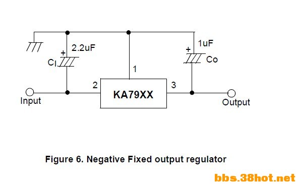

发表于 2013-6-4 18:49:05 38hot手机频道 | 显示全部楼层 |阅读模式
dc12v接入,万用表测是7v
我测试别的ka7905也是7v+
我撤7906就6v怎么回事?很纳闷,就是直接输入dc测试输出,没接电容
 楼主| 发表于 2013-6-4 18:58:09 38hot手机频道 | 显示全部楼层
1输入+12 2共地 3接红表笔测7v+
操作是否错误?三位半表上的l7905
我测试ka7905也是这数据!

芯片选用不对,+5V的三端稳压应该用7805,-5V的三端稳压才使用7905,你这里12-7=5V正好
发表于 2013-6-4 19:10:37 | 显示全部楼层
从左:78是入地出,79是地入出,对吗?
发表于 2013-6-4 19:12:18 | 显示全部楼层
参考手册,无论78还是79都是从左到右Vin-GND-Vout,区别在于78的Vin是相对于GND端的正电压,79是负电压
发表于 2013-6-4 19:14:11 | 显示全部楼层
您这里将79的三端稳压 按照 地-入-出的方式连接,它的稳压部分是在输入的12V与输出端之间形成5V稳压,换句话说,如果电源DC输入15V,输出端到地是10V

发表于 2013-6-4 20:32:06 38hot手机频道 | 显示全部楼层
79中间不是地,好好看看数据手册

楼主首先要搞清问题,79是负压稳压集成IC,输入端是要输入负压电压,感觉你好像搞错了把输入端输入正压了吧
 楼主| 发表于 2013-6-4 22:26:22 | 显示全部楼层
原来我搞错了。
确实哦。1 和 3 为5V+
1和2为7V。。。
谢谢各位老师的指点!下次要仔细查看具体型号数据!以免发生不必要的麻烦!

发表于 2013-6-5 08:07:12 | 显示全部楼层
[s:49] QQ图片20130605080628.jpg
发表于 2013-6-5 12:14:36 | 显示全部楼层
你那个属于测试位置有问题!麻烦你看看7905手册!把输入输出公共端认清楚!
