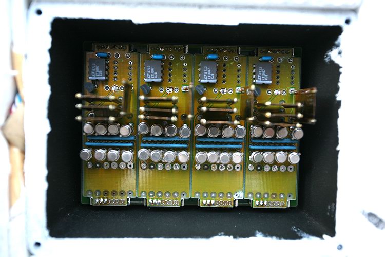

发表于 2009-7-19 15:34:15 | 显示全部楼层
1uv用16只...
发表于 2009-7-19 16:45:54 | 显示全部楼层
看看高联的4400基准,一共用了32只LM329。每8只先并联然后升到10V,这样噪音就只有近三分之一了,然后4组可以再并联,一共就是1/6。
